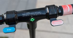

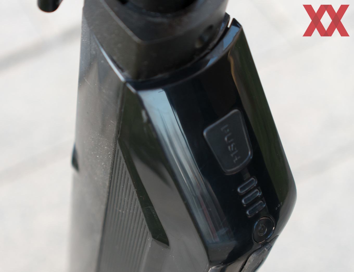

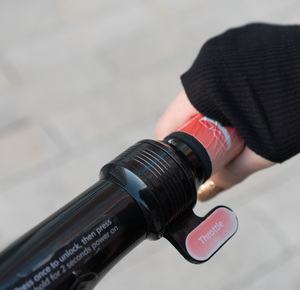

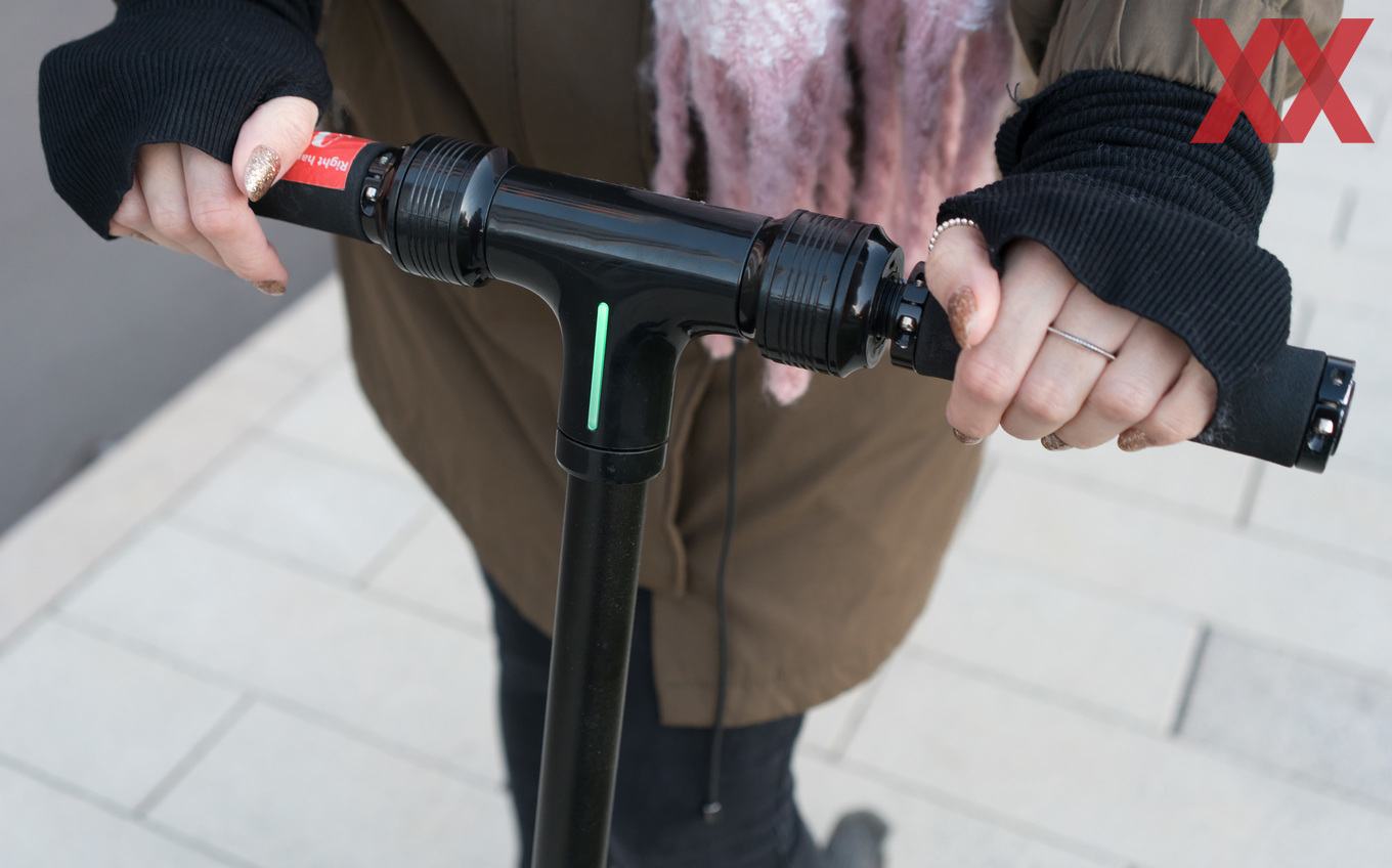

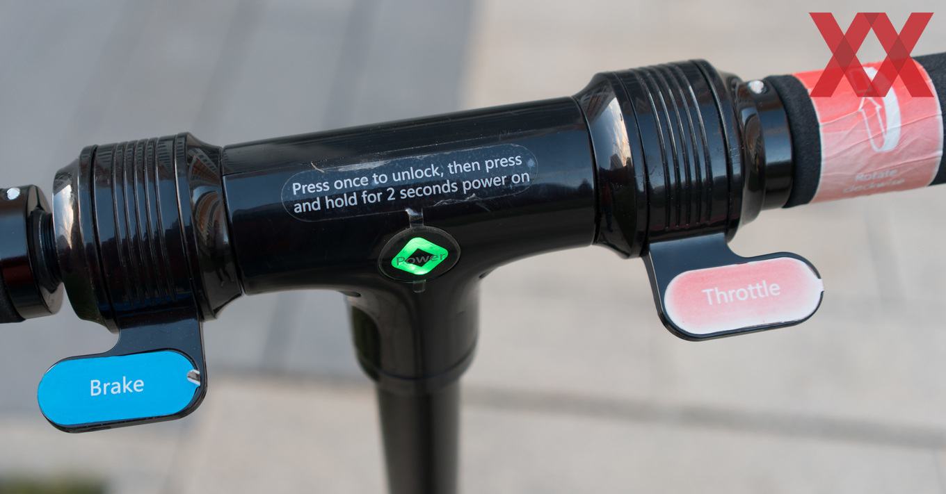

Um den Roller zu starten, muss die Taste am Lenkrad gedrückt werden, um im Anschluss erneut 2 Sekunden lang gedrückt zu werden. Dann leuchtet die Taste grün, was bedeutet, dass der erste Gang eingelegt ist. Die Geschwindigkeit in diesem Modus beträgt nicht mehr als 10 km/h. Wirklich schnell kommt man dann also nicht voran.

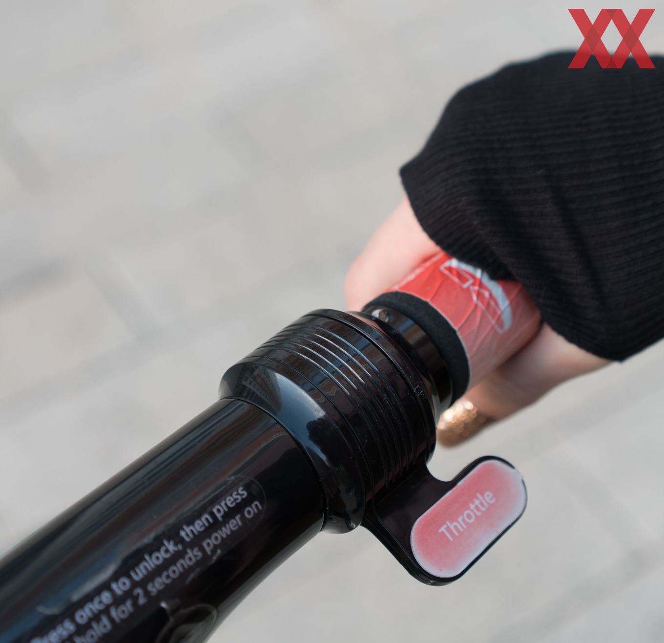

Um den Motor zu starten, müssen man sich leicht mit dem Fuß abstoßen und den Gashebel drücken. Der Motor kann aus Sicherheitsgründen nicht aus dem Stand gestartet werden. Die Beschleunigung erfolgt reibungslos, allerdings sollte vorsichtig mit dem Gas umgegangen werden, da der Akku so recht einfach geschont werden kann. Ebenso kann bei einer vorausschauenden Fahrweise der Wiederstand direkt zum Bremsen genutzt werden.
Die Motorbremse funktioniert reibungslos und intuitiv, je nachdem, wie stark der Knopf gedrückt wird. Die elektrische Bremse beinhaltet ein Energierückgewinnungssystem, die Batterie wird also im Betrieb auch wieder aufgeladen. Wir konnten in der Praxis allerdings nicht nachvollziehen, wie effektiv dieses System arbeitet.

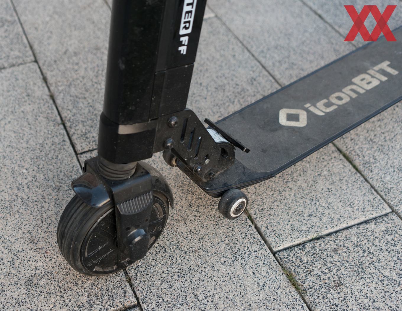

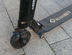

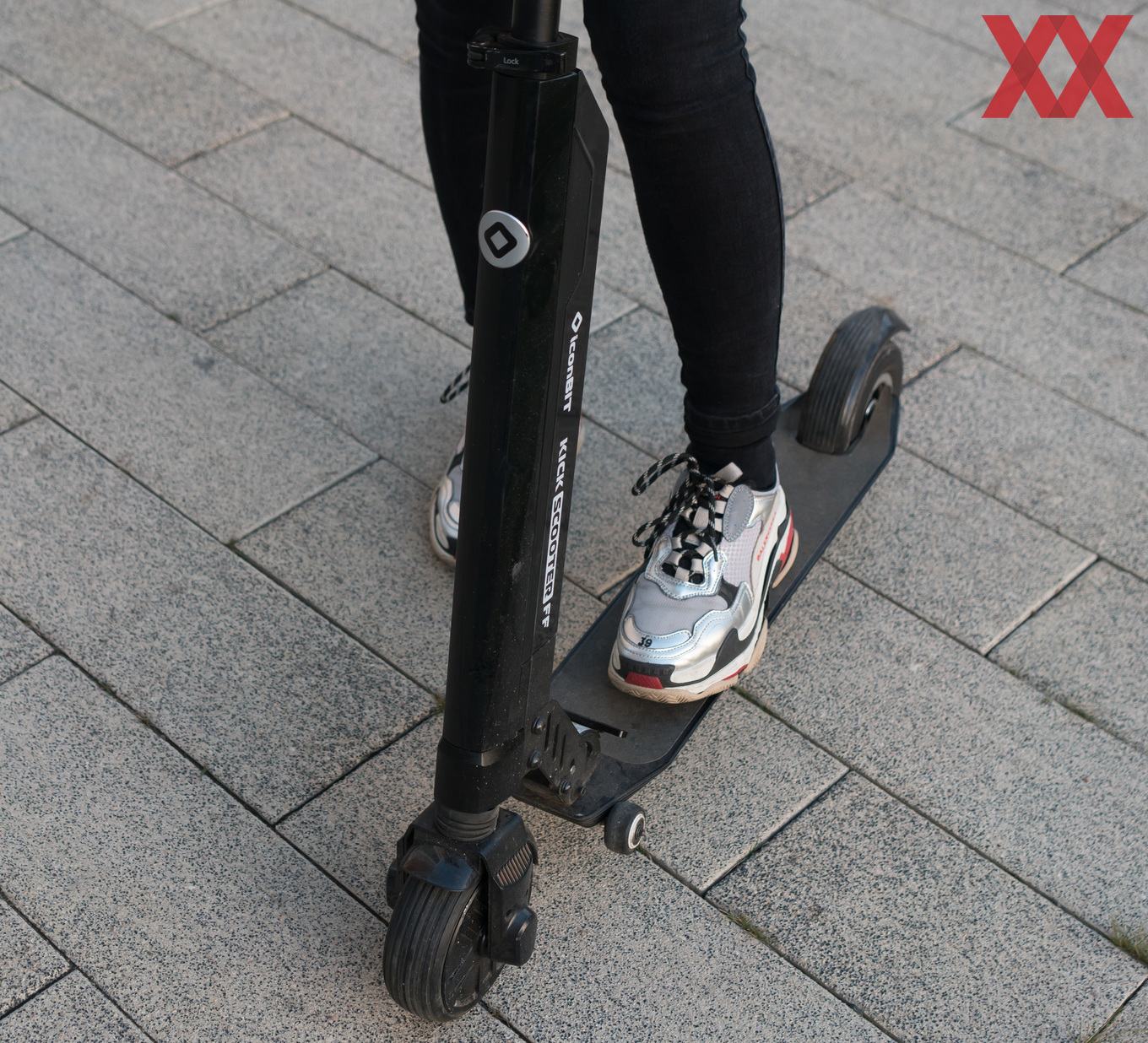

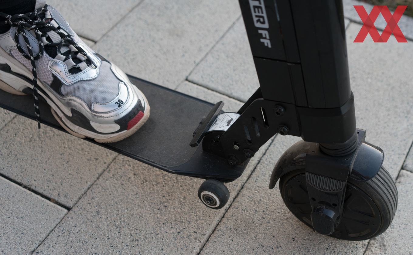

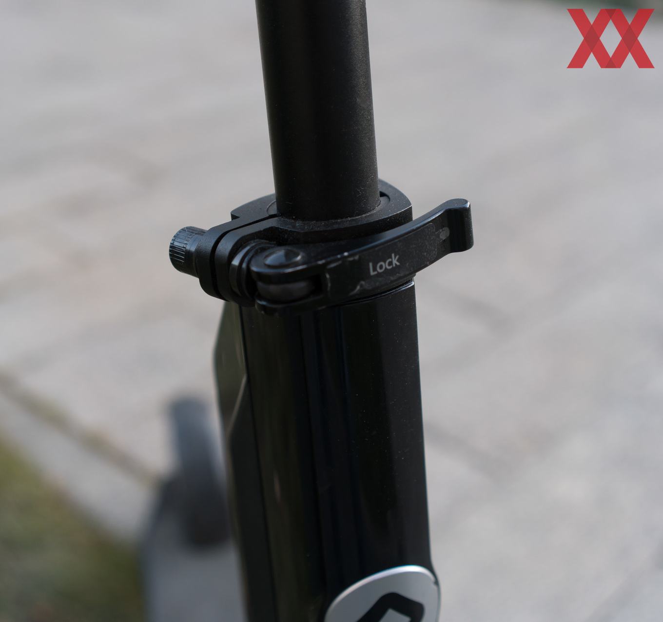

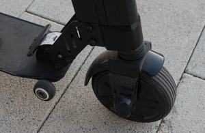

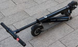

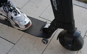

Wir haben dem iconBIT Kick Scooter FF etwa eine Woche lang getestet. Dabei wurde der Scooter in den verschiedensten Situationen ausprobiert: langen und einmalige Fahrten, Spaziergängen im Park und in Kombination mit öffentlichen Verkehrsmitteln. Die Ergonomie konnte uns dabei überzeugen. Weniger gut gefallen hat uns, dass es zu einem Quietschen kommt, wenn der Scooter einfedert. Dies wirkt nicht allzu vertrauenserweckend, obwohl das mechanische Design zuverlässig und stabil zu sein scheint. Das grundlegende Design kann hingegen gefallen: Das Deck ist breit, sodass man bequem darauf stehen kann, der Klappmechanismus ist einfach, das Entriegeln erfolgt intuitiv mit einer Fußbewegung.

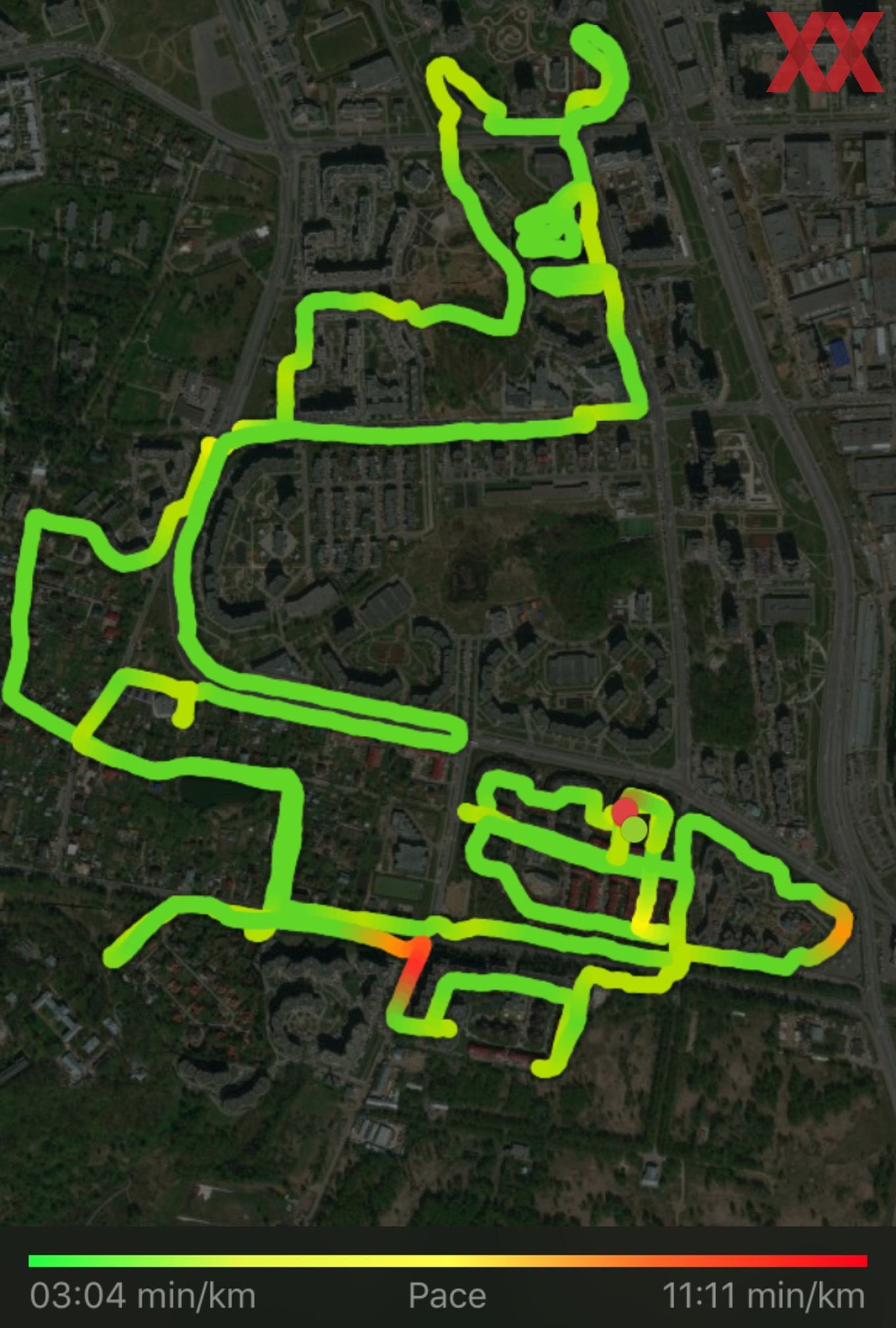

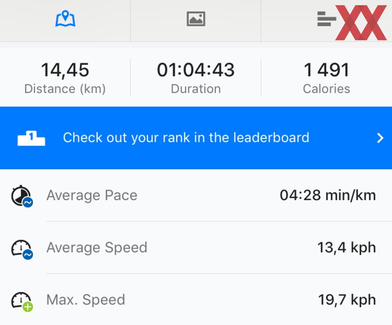

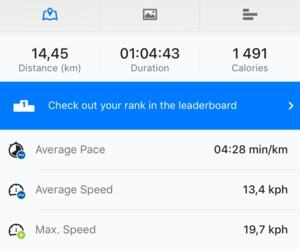

Nachfolgend sind die Ergebnisse eines der Testläufe aufgeführt, die mit dem Fitness-Aktivitäts-Tracking-Programm dokumentiert wurden.
Bei einem Nutzergewicht von 91 kg und 50 hm, die überwunden werden mussten, war der Akku nach einer Fahrtdauer von einer Stunde und einer Distanz von 14,45 km erschöpft. Wir waren dabei auf Geschwindigkeitsstufe 2 unterwegs.

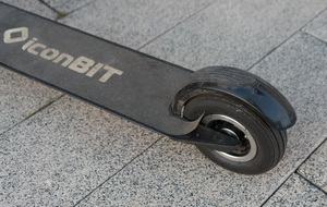

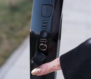

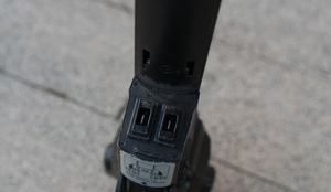

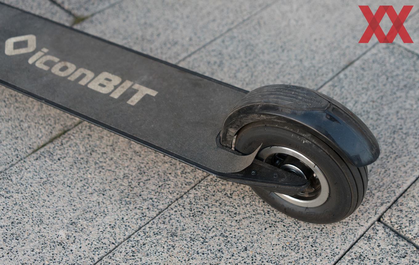

Das Design des Rollers ist auf den Schutz der Schlüsselkomponenten (Motor, Batterie, Steuerung) vor Feuchtigkeit und Staub ausgelegt. Nach unseren Erfahrungen und dem Feedback der Benutzer in den Foren gibt es keine Probleme, obwohl der Scooter laut Hersteller nicht bei Regen genutzt werden darf. Es gibt außerdem Nutzerfeedback, laut dem der Batteriestecker brechen kann, wenn er falsch aufgesetzt wird. Ein weiteres häufiges Problem für alle E-Scooter ist ihre Zuverlässigkeit im täglichen Betrieb, da die kleine Räder natürlich starken Belastungen ausgesetzt sind. Einige Benutzer haben daher das Hinterrad gegen eine Alternative aus Vollgummi ausgetauscht, was sicht natürlich alles andere als positiv auf den Komfort auswirkt. Der Akku setzt auf LG-Zellen, die bis zu 500 Zyklen durchhalten sollen.
