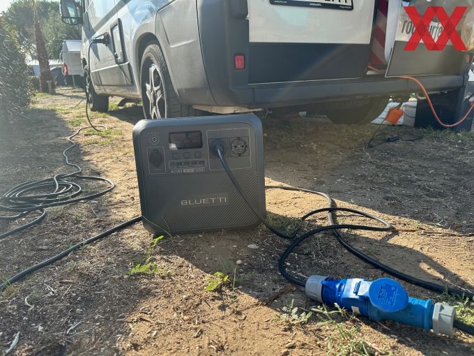

Wie eingangs erwähnt, sollten auch ein paar Tage am Stück ohne die notwendige Infrastruktur, wie die Möglichkeit der externen Versorgung, überbrückt werden können. Auf den Campingplätzen, auf offiziellen Stellplätzen oder aber mit einer freundlichen Frage am Bauernhof der ohnehin auf dem Weg liegt, hat man immer die Möglichkeit, sich extern mit Strom zu versorgen.

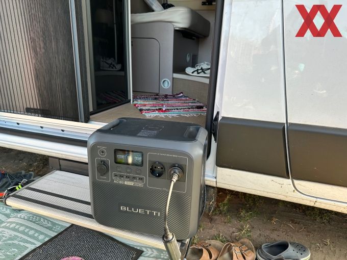

Unser Anforderungsprofil sah wie folgt aus: In etwa einen Tag auskommen, ohne extern versorgt werden zu müssen oder eine gewisse Strecke zurückzulegen bzw. den Motor zu starten. Der Kühlschrank verbraucht etwa 40 bis 50 W. Die Power-Station AC180 von Bluetti bietet eine Akku-Kapazität von 1.152 Wh. Zudem sollten aber auch andere Geräte darüber geladen oder angeschlossen werden können. Beispielsweise Abends eine Lichterkette, diverse Akkus mussten geladen werden und vieles mehr. Die maximale Ausgangsleistung der AC180 beträgt 1.800 W. Kurzzeitig sind sogar 2.700 W möglich. Damit waren wir mehr als gut versorgt. Zu den Details der Anschluss- und Lademöglichkeiten kommen wir gleich.

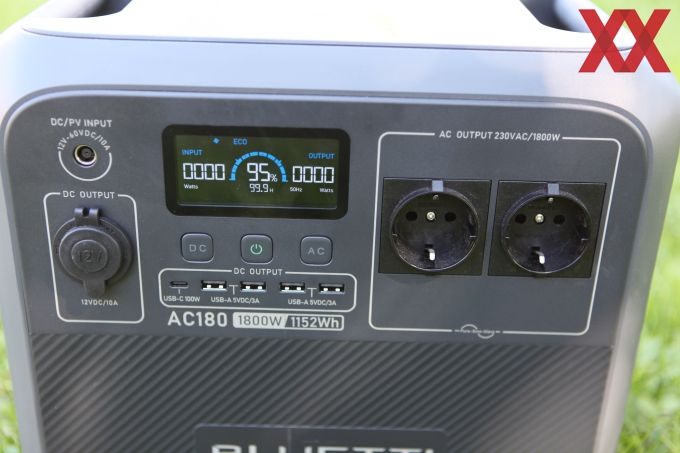

Zunächst ein paar Worte zur Power-Station selbst. Diese misst etwa 340 x 250 x 320 mm und wiegt 16 kg. Ein möglichst niedriges Gewicht spielt beim Camping bzw. der Zuladung auch immer eine Rolle. Rund 1 kWh bei 16 kg sind aber ein guter Wert bzw. kaum ein Akku mit einer solcher Kapazität ist nennenswert leichter. Zwei Tragegriffe an den Seiten erleichtern den Transport. Wir hatten den Akku aber meist im Kofferraum stehen und haben sämtliche Kabel und Geräte von dort aus verlegt bzw. versorgt.
Die verbauten Akkus sind solche auf Basis von LiFePO₄ und sollen mindestens 3.500 Zyklen durchhalten. Bluetti gibt eine Garantie von fünf Jahren auf die Power-Station, was bei übermäßiger Nutzung der Zyklen aber sicher nicht mehr der Fall ist. Leider haben wir keinen Weg gefunden, die Anzahl der Zyklen die Restkapazität per Software auszulesen.
Um unsere Geräte anzuschließen, standen uns zwei Schuko-Steckdosen zur Verfügung, die zusammen 1.800 W an Leistung abgeben konnten. Darüber konnten wir unter anderem unseren Kühlschrank anschließen. Des Weiteren bietet die Power-Station noch 4x USB Typ-A mit jeweils 15 W, an denen diverse Smartphones, Smartwatches und auch die ein Steam Deck geladen wurden. Auch der typische Autostecker mit 12 V wird angeboten, sodass eine Kühlbox oder dergleichen auch ohne Adapter angeschlossen werden kann. Der USB-C-Anschluss kann bis zu 100 W abgeben.
Auf der Oberseite befindet sich ein Qi-Ladepad, welches zudem noch bis zu 15 W an drahtloser Ladeleistung zu bieten hat.

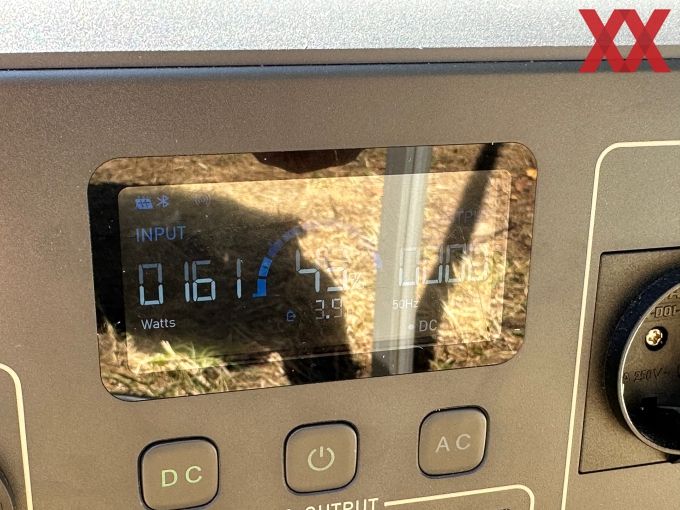

Ein Display gibt Auskunft über die Lade- oder Entladeleistung des Akkus und den Akkustand. Bei der Entladeleistung wird zwischen AC und DC unterschieden. Des weiteren zeigt das Display an, ob sich die Power-Station beispielsweise im Eco-Modus befindet, was zur Folge hat, dass sie sich auf AC- und/oder DC-Betrieb nach einer gewissen Zeit und unter einer gewissen Last abschaltet, um eine unnötige Entladung zu verhindern.
Unter der Prozentangabe zum Akku wird außerdem noch ein Schätzwert angezeigt, wie lange der Akku noch hält, wenn die aktuelle Last in der aktuellen Form weiter anliegt. Die Laufzeit lässt sich aber auch recht leicht berechnen:
Laufzeit = Batteriekapazität × DoD × η ÷ (Lastleistung + Eigenverbrauch)
DoD bezeichnet dabei die Depth of Discharge (Entladungstiefe) und diese beträgt für die AC180 90 %. η ist der Wirkungsgrad des Wechselrichters und dieser liegt bei 85 %. Für Niedrigleistungsgeräte muss aber auch der Eigenverbrauch der Power-Station mit bedacht werden und dieser liegt bei 15 W.
Schließt man also ein Gerät mit einem Verbrauch von 100 W an, ergibt dies 1.152 Wh × 90 % × 85 % ÷ (100 W + 15 W) ≈ 7,66 Stunden Akkubetrieb. Wir hatten einen typischen Durchschnittsverbrauch von 40 bis 70 W durch den Kühlschrank – je nachdem, ob dessen Kompressor lief oder nicht. Damit sind wir über die Nacht und Teile des Tages gekommen, mussten aber sehr sparsam mit den sonstigen Verbrauchern sein, wenn der Akku zwei Nächte durchhalten sollte. Natürlich konnten wir einen Teil der Last auch auf die Batterie des Campers verteilen, aber dennoch hält ein solcher Akku weniger lang, als man diese vermuten würde.

Je nach Sonnenstand sollte man die Panele immer wieder umpositionieren und aufstellen, um die Ausbeute zu verbessern. Teilweise hatten wir sie auch an das Aufstelldach am Camper angelehnt, um den Akku tagsüber laden zu können, auch wenn wir mal nicht in der Nähe der Campers waren.
Unter guten Bedingungen speisten die Panele mit 160 W in den Akku ein. Da dieser aber auch wiederum 40 bis 70 W an die Verbraucher abgab, konnte der Akku mit nur 100 W geladen werden. Aber dennoch kommen bei acht guten Sonnenstunden pro Tag somit die 1.000 Wh zusammen und der Akku war wieder mindestens auf 80 % geladen, sodass wir locker wieder über die Nacht kamen.
Deutlich schneller lässt sich die Power-Station natürlich an einer Steckdose laden. Wann immer es die Möglichkeit dazu gab, haben wir dies auch getan. Wenn eine größere Strecke zurückgelegt wurde auch über den 12/24V-Anschluss des Zigarettenanzünders im Auto.
Aber die Steckdose am Stromnetz bietet natürlich die höchste Leistung. Um die Akkus der Power-Station zu schonen, bietet Bluetti hier drei Modi: Eco, Standard und Turbo. Die drei Modi drücken sich wie folgt im Hinblick auf die Ladeleistung und Ladedauer aus:
  • Eco: 265 W / von 0 auf 100 % in 279 Minuten
  • Standard: 1.010 W / von 0 auf 100 % in 84 Minuten
  • Turbo: 1.455 W / von 0 auf 100 % in 51 Minuten
Diese Werte haben wir aber erst nach unserer Rückkehr an der heimischen Steckdose erhoben, denn unterwegs wollten wir den Akku keinesfalls in den einstelligen Prozentbereich fallen lassen. Beim Laden des Akkus kommt auch der in der Power-Station eingebaute Lüfter ins Rotieren. Schon ab einer Ausgangs- oder Eingangsleistung von 150 W beginnt er sich zu drehen. Bei mehr als 1.000 W deutlich hörbar. Zudem ist er temperaturgesteuert. Wird es im Hochsommer im Kofferraum warm, kühlt er die Komponenten auch bei weit weniger als 100 W. Nachts aber war er nicht mehr zu hören bzw. sprang bei 40 bis 70 W gar nicht erst an.
