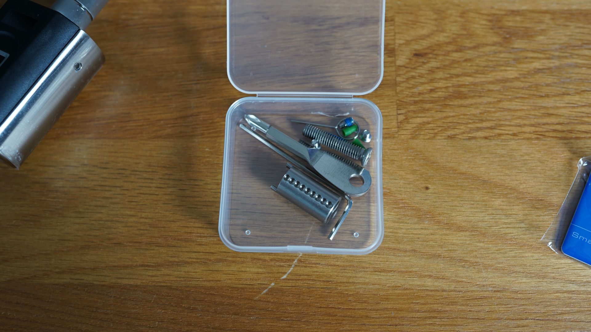

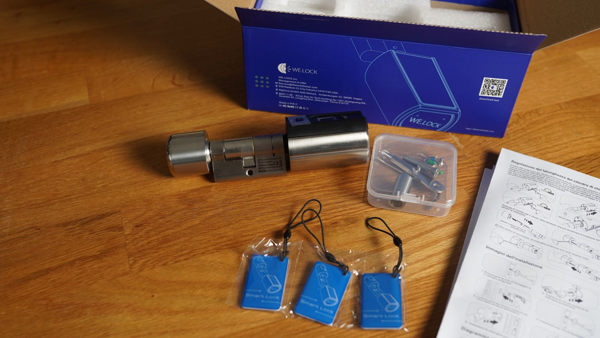

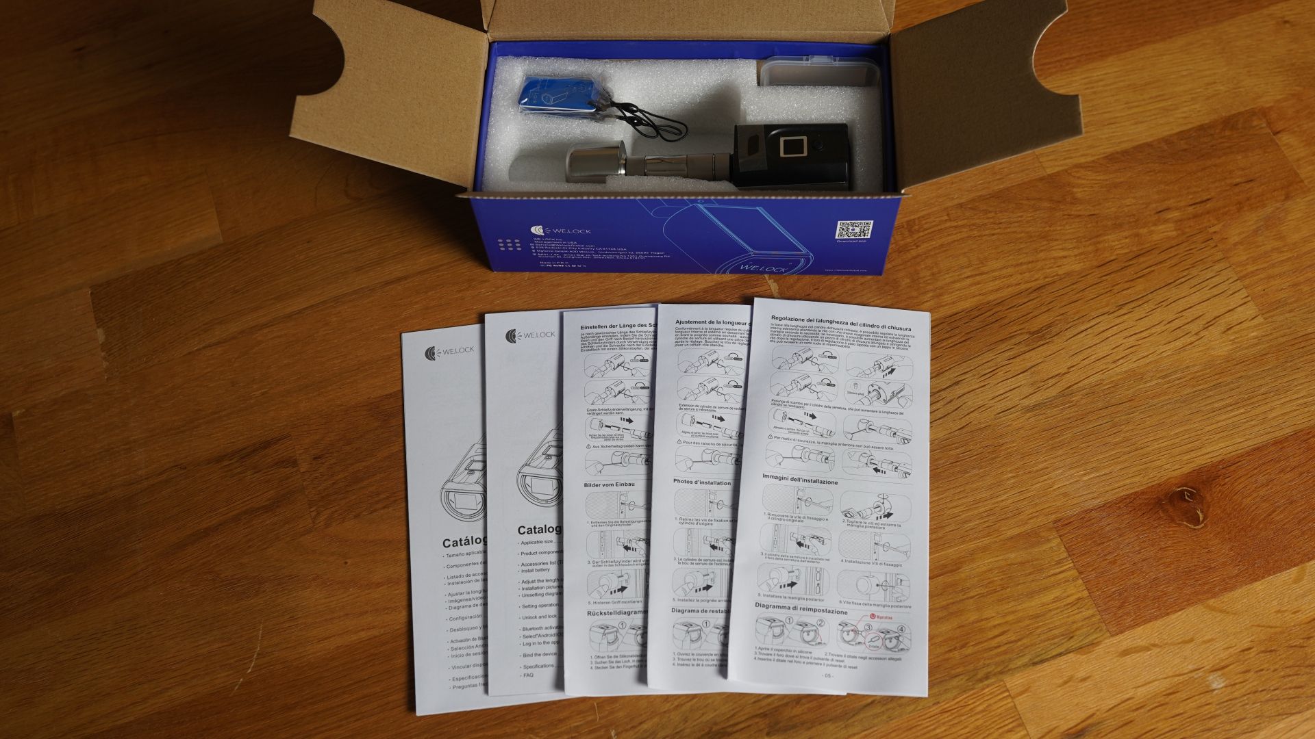

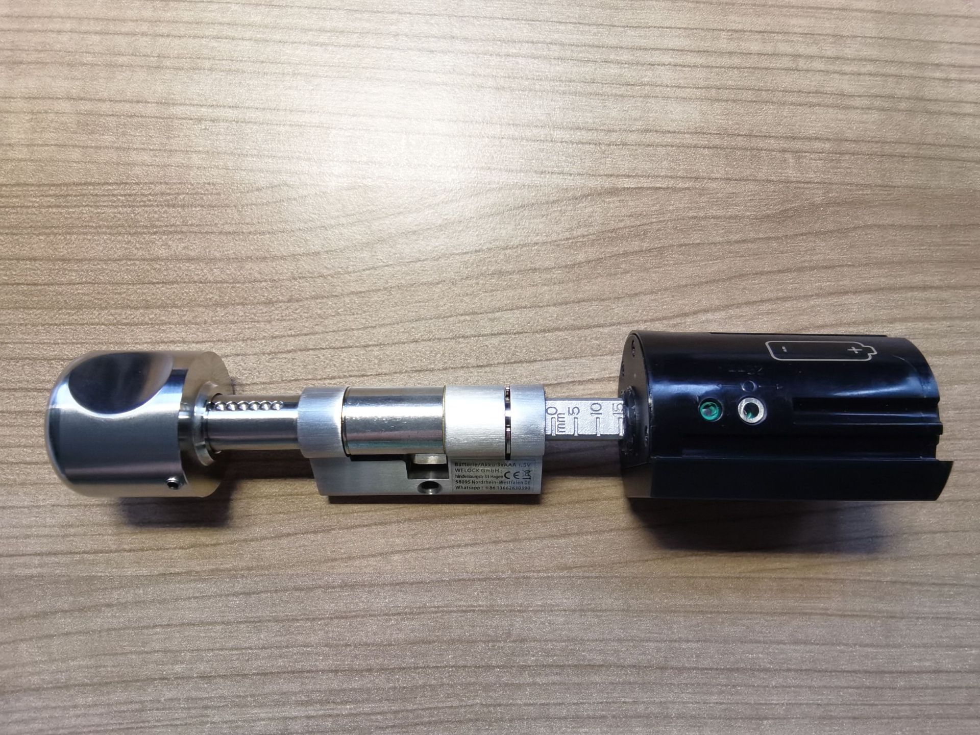

Das smarte Türschloss kommt zunächst in einer übersichtlichen Verpackung daher. Neben dem eigentlichen Zylinder finden sich noch drei RFID-Karten darin sowie ein Satz mit Montagematerial. Ebenfalls mit dabei sind Anleitungen in diversen Sprachen. Diese sind reichlich bebildert, kurzgehalten aber gut verständlich. Das Schloss selbst macht beim ersten in die Hand nehmen einen soliden Eindruck.

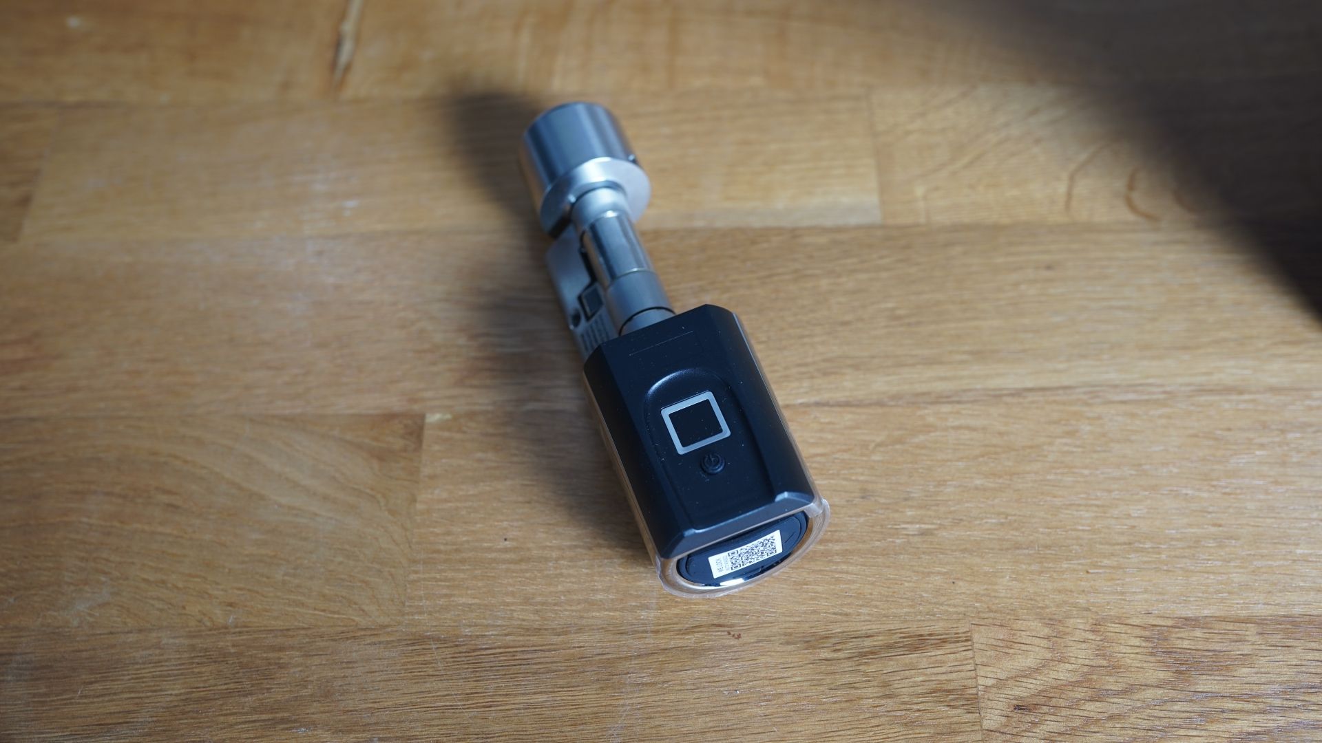

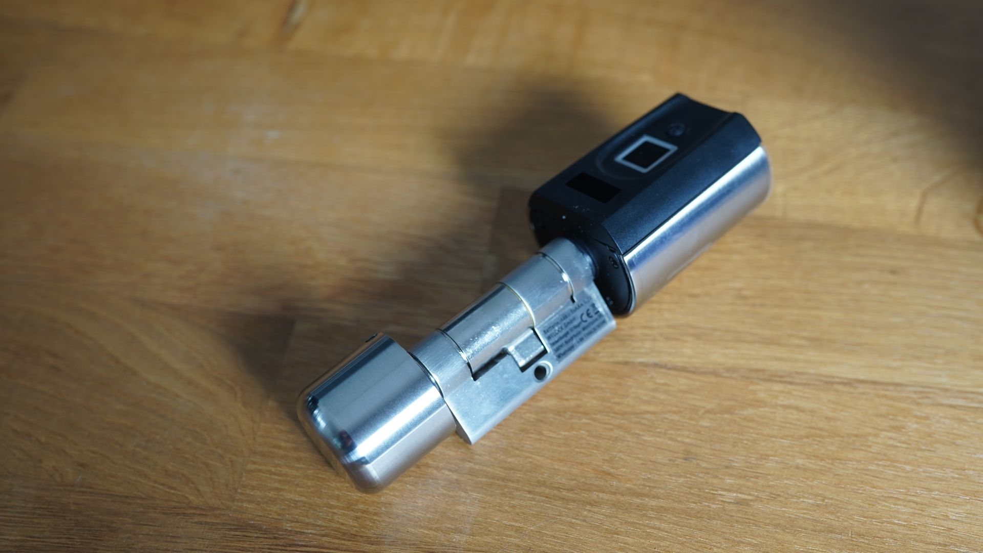

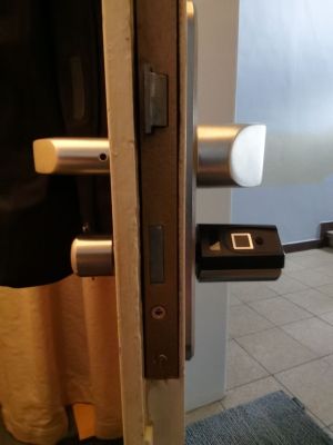

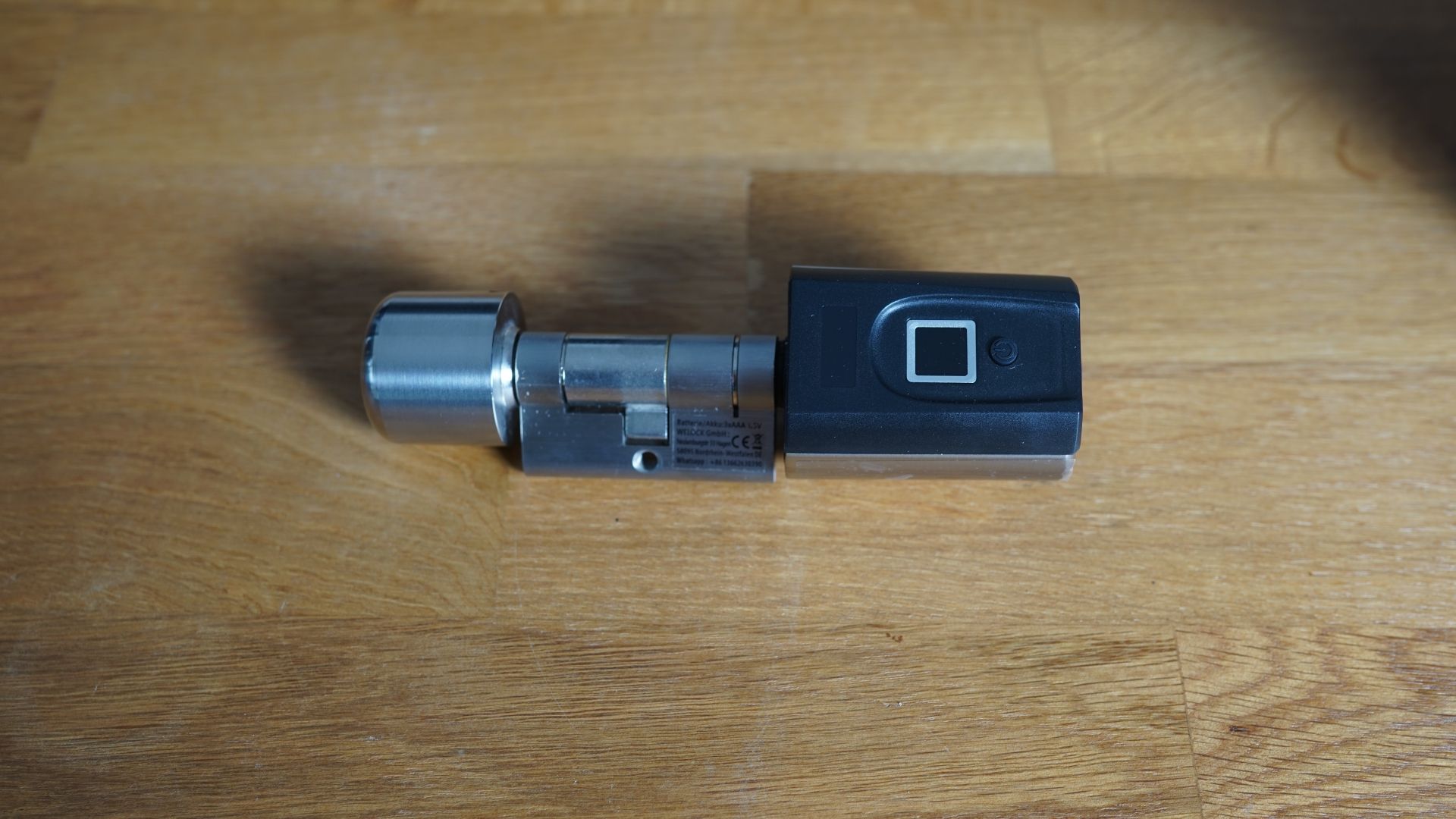

Die Montage des Welock Touch41 gestaltet sich grundsätzlich sehr einfach. Dazu muss lediglich der nach innen zeigende Knauf von der Zylinderstange abgezogen und das ganze System von außen durch die Tür bis in die richtigen Position geschoben werden. Zu beachten ist an der Stelle, dass der Beschlag der Tür nicht bereits über einen Ziehschutz für den Zylinder verfügen darf. Dieser müsste ansonsten entfernt werden. Das Schloss selbst ist laut Herstellerangaben nach IP44 zertifiziert und damit auch für den Außenbereich geeignet. Die Kapazität der Batterien sollen ein Jahr bei durchschnittlicher Nutzung des Gerätes durchhalten.
Das ausgewählte Modell setzt eine Türdicke (inklusive Beschlag) von 5 cm voraus, andernfalls steht der Zylinder über. Für dickere Türen lassen sich beide Enden in ihrer Länge variieren, außen um bis zu 1,5 cm und innen um bis zu 3 cm. Dazu wird bei beiden Enden seitlich eine Madenschraube gelöst, die sich am äußeren Knauf zusätzlich unter der Blende versteckt. Letzterer lässt sich zudem nicht komplett abnehmen. Beim Testen kam zunächst der Gedanke auf, ob sich darin nicht auch ein Sicherheitsrisiko manifestieren könnte.
Denn theoretisch könnte jeder mit einem Imbusschlüssel, den äußeren Knauf bis zur maximal Länge hinaus ziehen, um Zugriff auf die Zylinderstange zu erhalten. Allerdings befindet sich die Sperrmechanik des Schlosses im Zylinder selbst, die Zylinderstange dreht, wie der Knauf, im gesperrten Zustand frei. Das Schloss lässt sich insofern nicht mit einer Kombination aus Inbus- und Maulschlüssel zerstörungsfrei öffnen.
Allerdings muss an dieser Stelle ganz klar gesagt werden, dass der Knauf schon eine potentiell größere Angriffsfläche bietet, als ein herkömmlicher Zylinder. Das sollte bedacht werden, ist etwa ein Einsatz in der Haus- oder Wohnungstür vorgesehen. Insbesondere sollte bei vorhandenen Versicherungen (Hausrat) abgeklärt werden, ob das Welock Touch41 mit den getroffenen Regelungen harmoniert. Andernfalls könnte das der Versicherung im Fall der Fälle eine gute Möglichkeit bieten, von ihren Pflichten aus dem Vertrag Abstand zu nehmen.

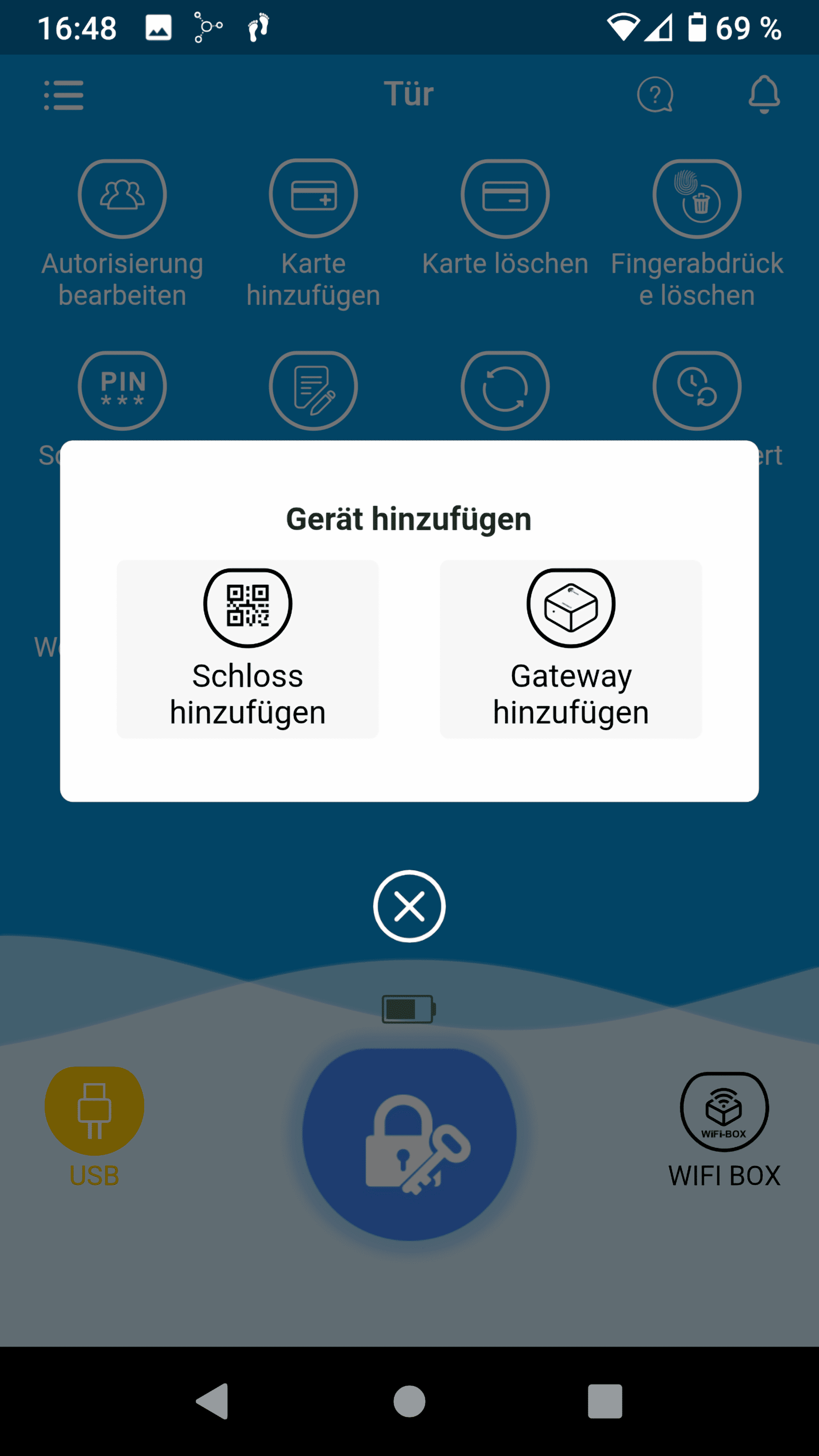

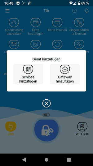

Die App hat im Test einen zweischneidigen Eindruck hinterlassen. Nachdem diese aus dem entsprechenden App-Store geladen wurde, ist man gezwungen sich anzumelden. Dies kann über eine Mobilfunknummer oder eine E-Mail-Adresse erfolgen. Hat man dann noch der Datenschutzvereinbarung und dem Nutzungsvertrag zugestimmt kann es losgehen. Zunächst wird das Schloss mit der App gekoppelt indem der QR-Code des Zylinders mit der App gescannt wird. Dafür ist auch die ID des Schlosses erforderlich, welche seitlich in den Zylinder graviert ist. Diese sollte für Notfälle unbedingt notiert werden. Zudem erfordert der Vorgang, dass die Kopplung des Schlosses vor dem eigentlichen Einbau geschehen muss.

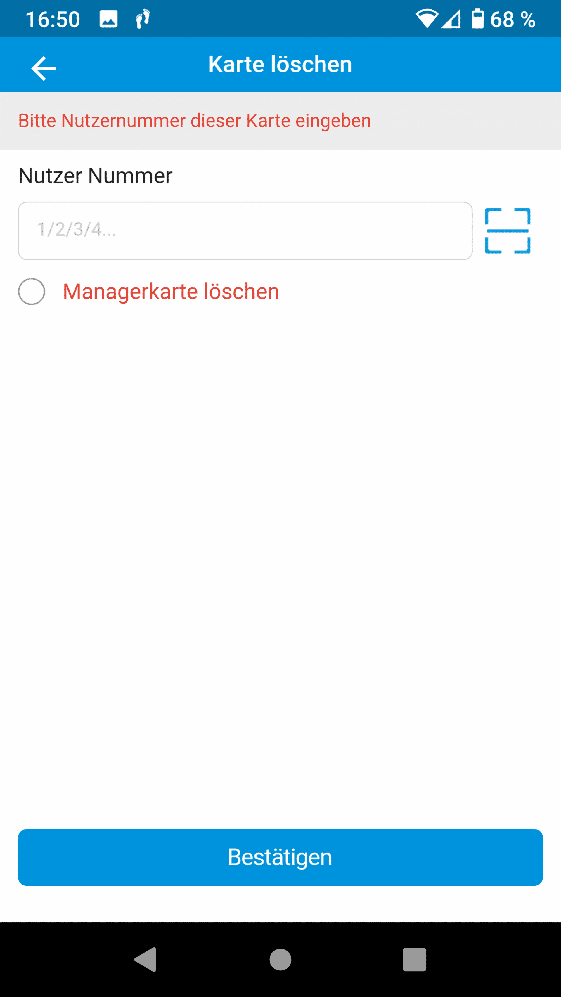

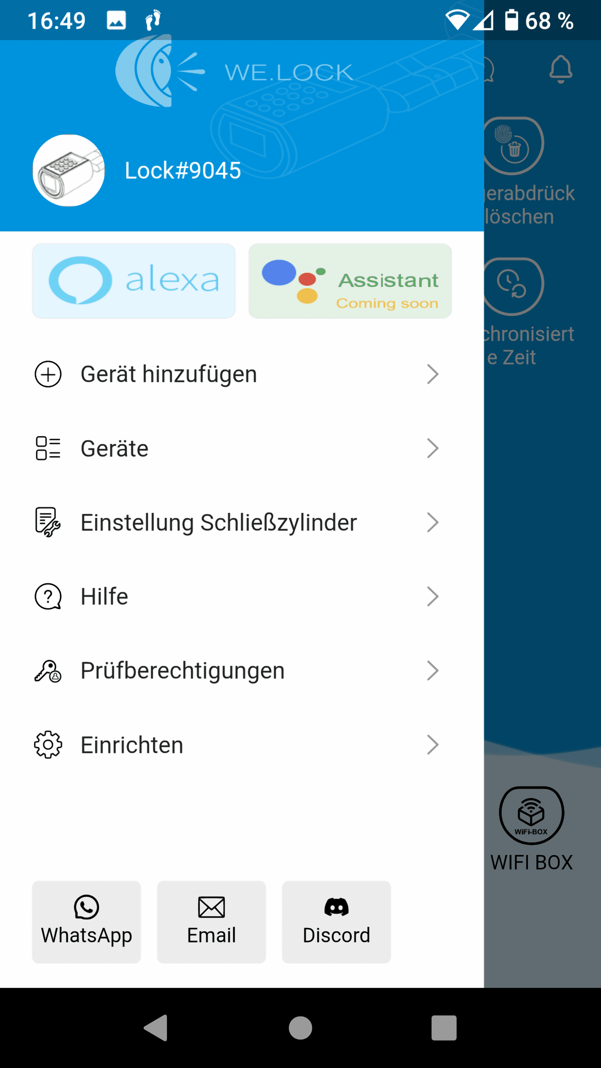

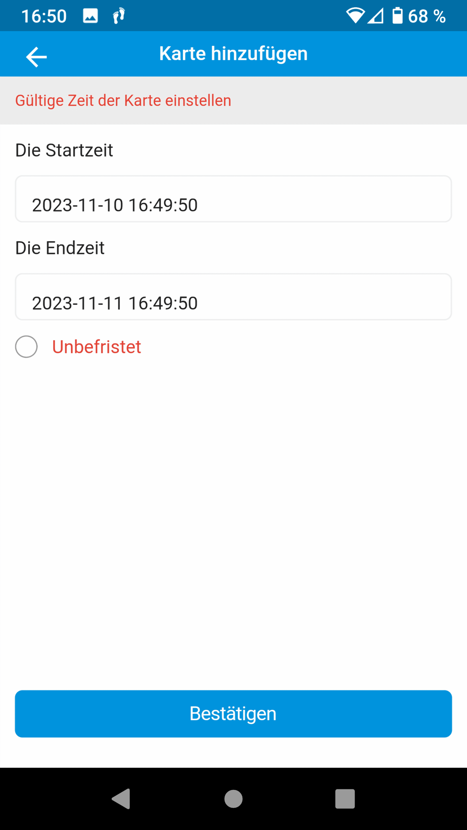

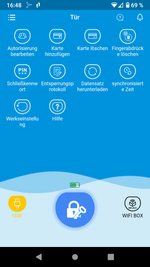

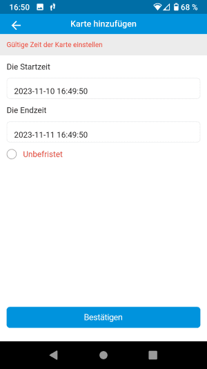

Hat die App das Schloss erfasst, befindet man sich im Hauptmenü mit diversen Einstellungsoptionen wieder. Vom Konzept her ergänzt die App das Schloss mit weitere Funktionen und kann die Bedienung nochmals erleichtern. So lässt sich auch über die App eine RFID-Karte (sogar mit definiertem Gültigkeitszeitraum) durch Scannen des QR-Codes hinzufügen, ebenso lassen sich einzelne Fingerabdrücke beziehungsweise hinterlegte Karten wieder löschen.

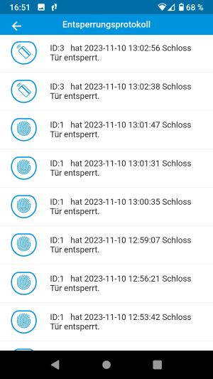

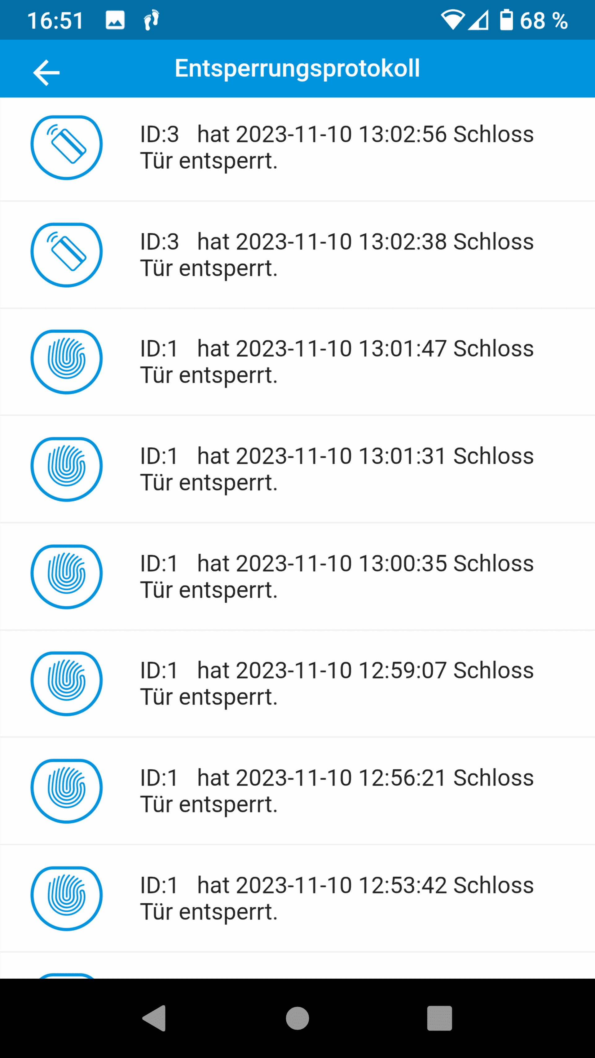

Das Entsperrprotokoll gibt Auskunft darüber, wann das Schloss von welcher Entsperroption geöffnet wurde. Leider synchronisiert sich dieses nicht automatisch mit der App. Der Vorgang muss aktiv mit der Option "Datensatz herunterladen" angestoßen werden. Zusätzlich lassen sich auch weitere Benutzer zum Schloss hinzufügen. So werden die Einträge im Entsperrprotokoll dann auch um die eingetragenen Namen ergänzt, was der Übersicht dienlich ist.
Leider vereinfacht die App nicht den Löschvorgang von Fingerabdrücken. An dieser Stelle muss dem Administrator bekannt sein, welcher Fingerabdruck zu welchem Nutzer gehört, schade. Schön wäre ein zusätzliches Untermenü, das auflistet, welcher Fingerabdruck oder Karte zu welchem Nutzer gehört. Daneben lässt sich das Welock Touch41 auch mit der App entsperren. Mit der zusätzlichen WIFI-Box gelingt das auch außerhalb der Bluetoothreichweite des Gerätes. In realen Szenarien kommt das aber nicht vor. Sobald man gezwungen ist, erst das Smartphone in die Hand zunehmen, gibt es faktisch keinen Unterschied mehr zu einem herkömmlichen Schloss mit Schlüssel, zumal der Prozess auch noch mal länger dauert.

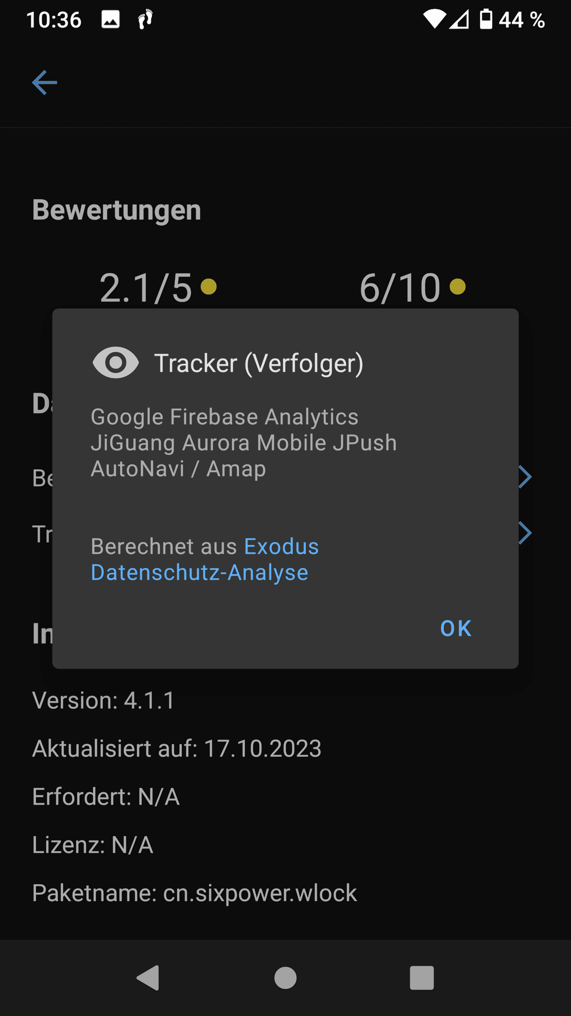

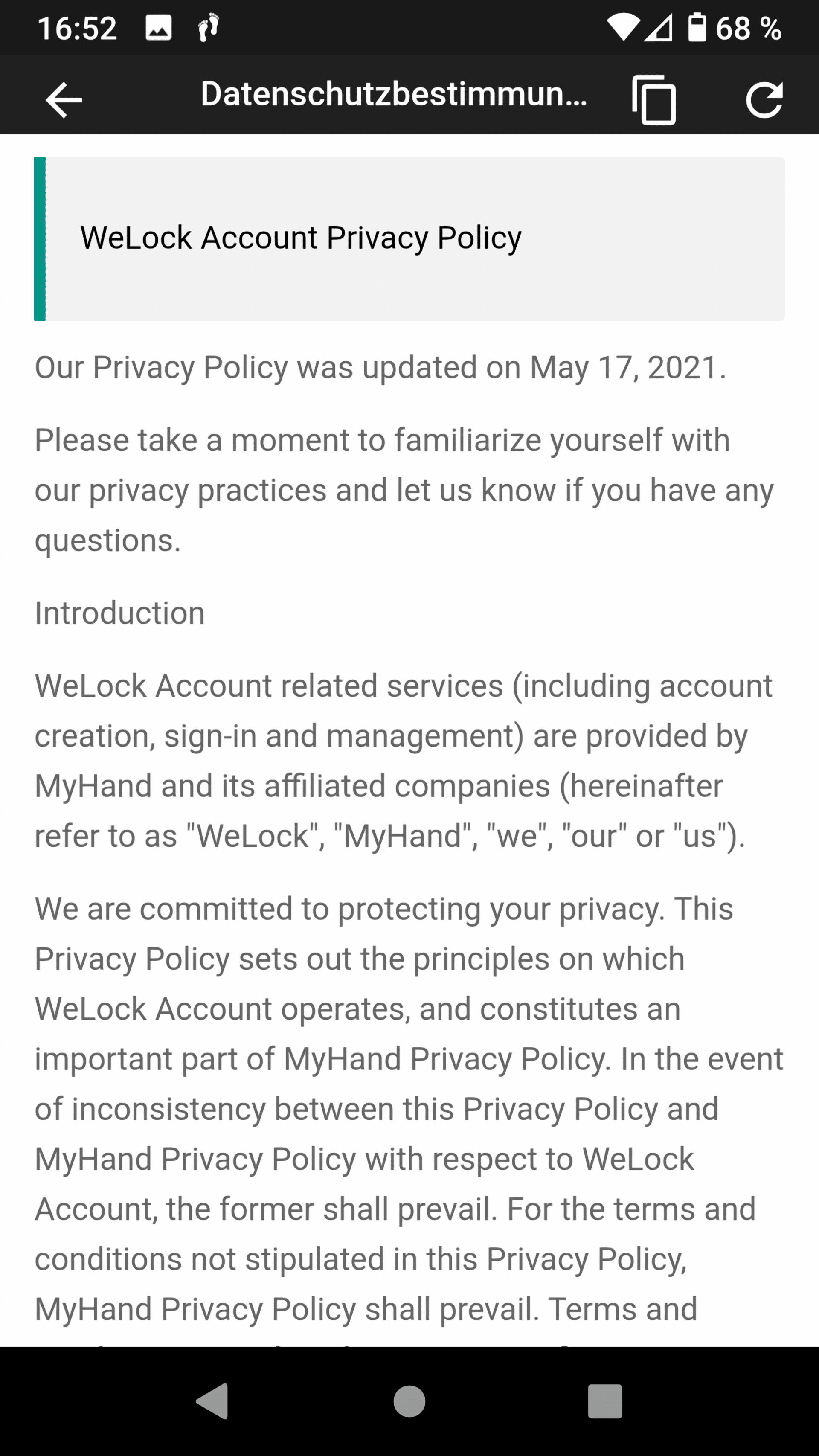

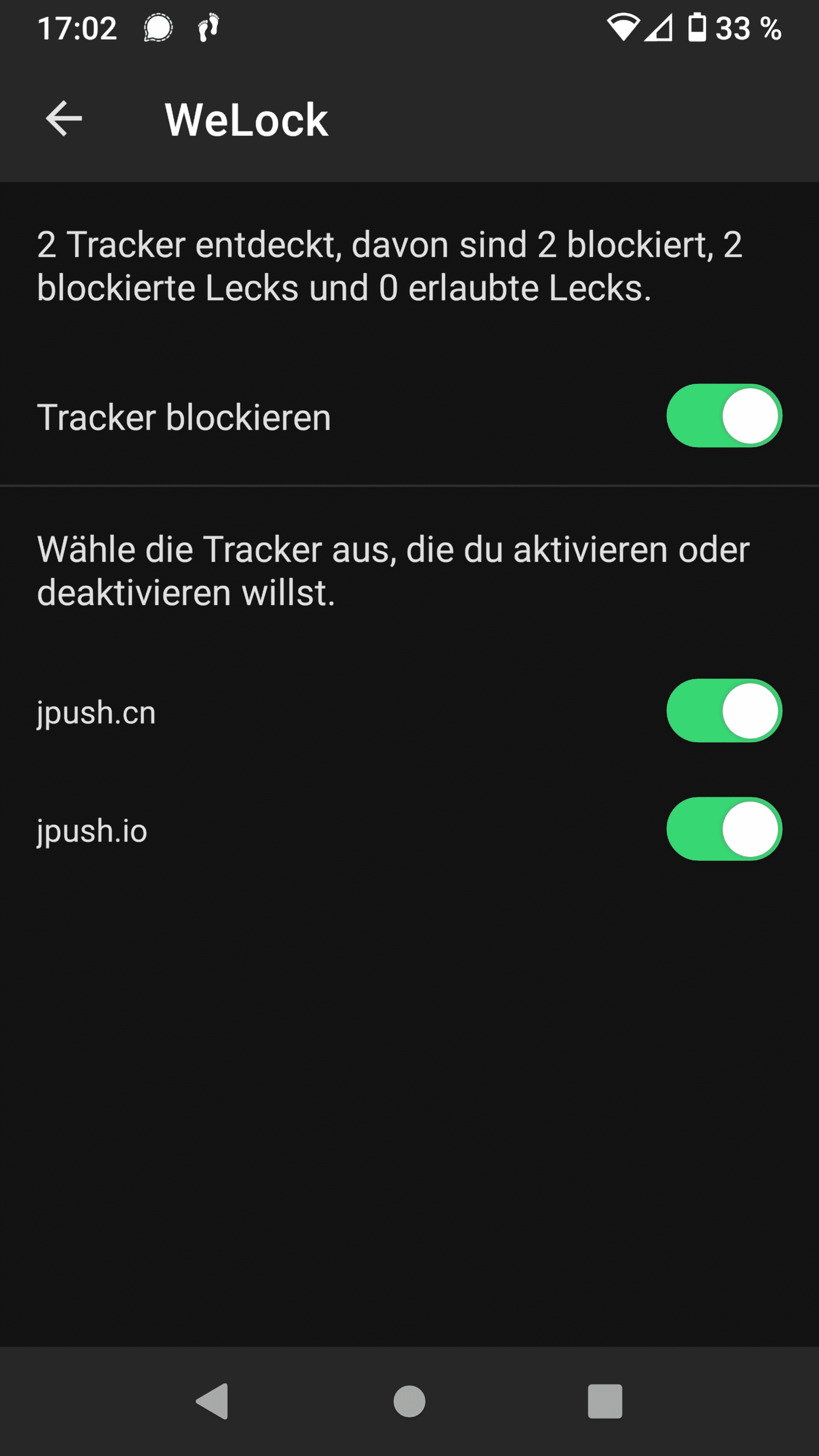

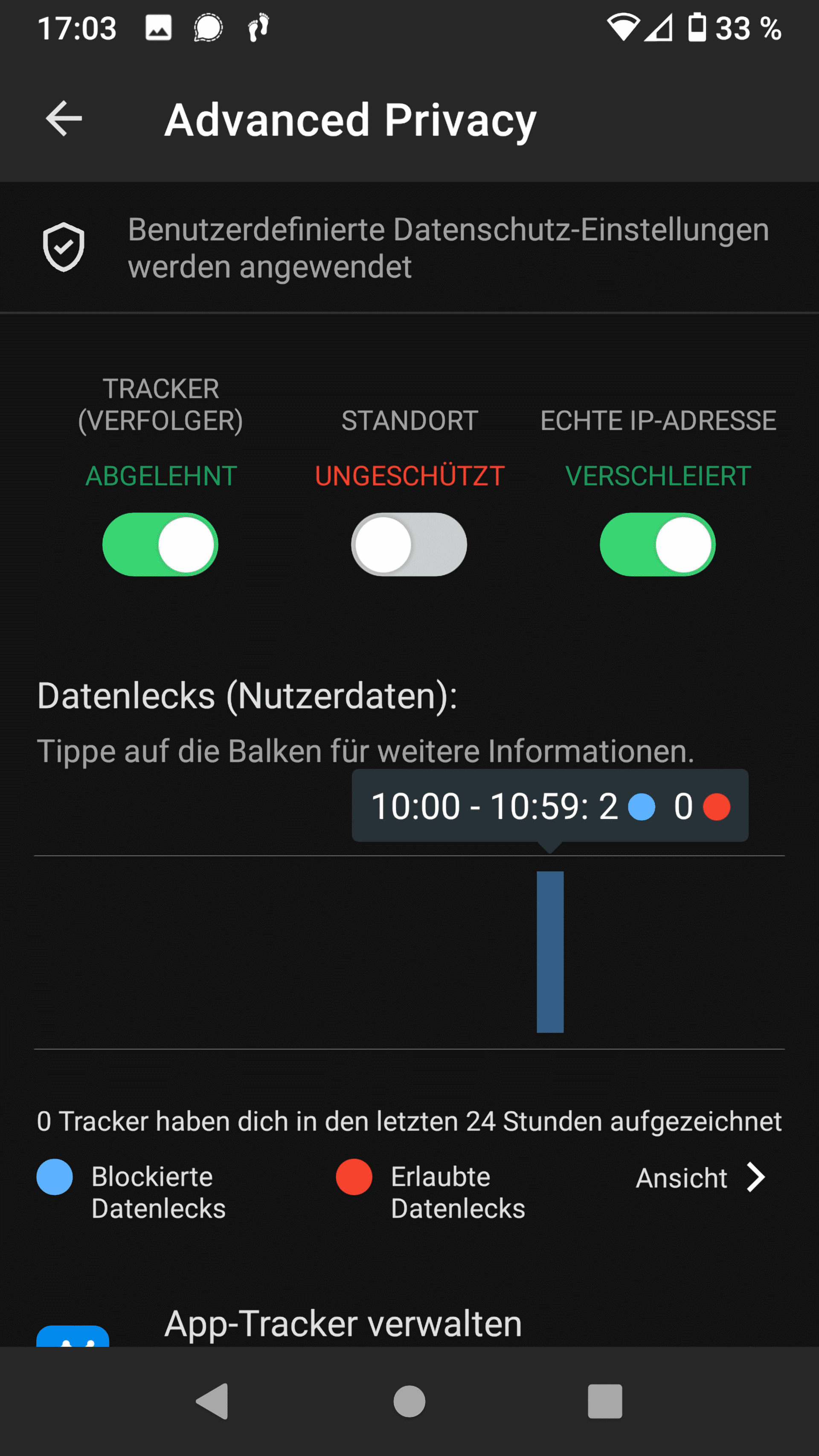

Daneben werfen wir auch einen Blick auf den Datenschutz. Welock verspricht zwar, dass dem Unternehmen die Privatsphäre ihrer Kunden sehr wichtig ist, dennoch schneidet die App in dieser Hinsicht nur mittelmäßig ab. Bei den Berechtigungen der App ergeben sich noch keine großen Überraschungen, sie beschränken sich im Kern auf das Notwendige im Hinblick auf den Funktionsumfang. Allerdings hat der Hersteller der App auch zusätzlich noch ein paar Tracker eingebaut. Das ist dieser Tage nicht unüblich und wird auch nicht übertrieben eingesetzt. Dennoch ist dies bei einem Produkt, bei dem es im Kern um einen Sicherheitsbereich geht, ein wenig fragwürdig.
Die App wurde auf einem aktuellen /e/OS 1.8.1 pioneer getestet, einem Lineage Fork mit microG. Dieses macht die Tracker sichtbar und bietet seinerseits die Möglichkeiten, diese zu blockieren.
