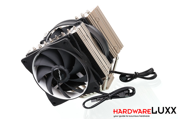

alpenföhn k2 01
Einmal konvex und einmal plan, mit dem K2 von Alpenföhn machen wir den Test
Aber wie wirkt sich dieser zugegeben theoretische Umstand in der Realität am eigenen Rechner aus? Wir haben den Praxistest gemacht und objektiv verglichen. Für unsere Tests standen uns zwei Samples des Alpenföhn K2 von EKL zur Verfügung. Die erste Version entspricht der im Einzelhandel und kommt mit einer planen Unterseite daher. Die zweite Fassung verfügt über eine leicht konvexe Bodenplatte. Beide Kühler haben wir dabei sowohl auf unserer Sockel-1366-Testplattform von Intel als auch auf einem AMD-Testsystem miteinander verglichen und auf mögliche Temperaturunterschiede überprüft.
