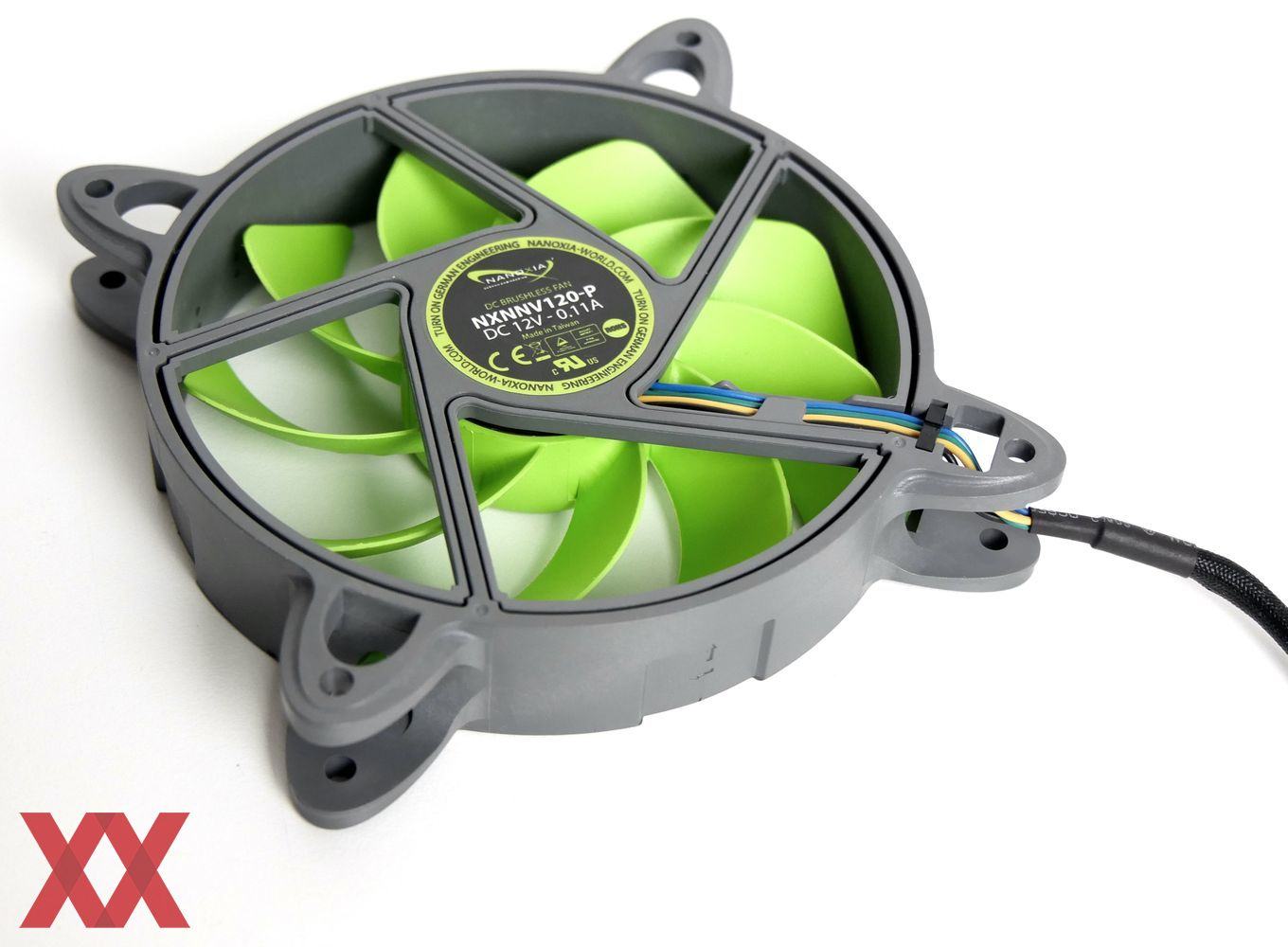

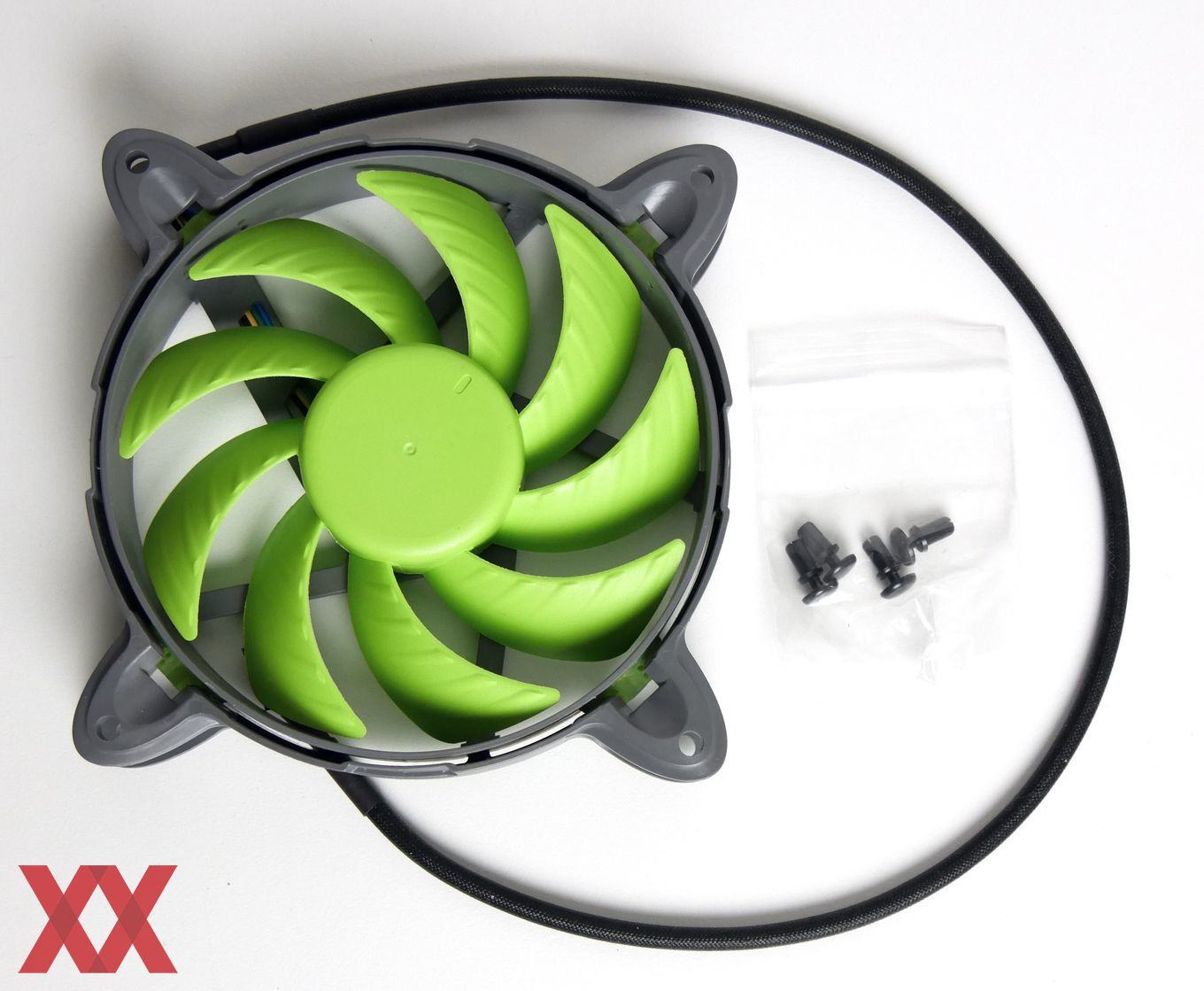

Wir haben ein Vorab-Sample ohne Originalverpackung erhalten. Als Zubehör lagen vier Kunststoff-Montagepins bei. Trotz des ungewöhnlichen Aufbaus mit zwei Lüfterrahmen bieten die Special N.N.V.-Lüfter den üblichen Montagelochabstand von 120-mm-Lüftern. Der runde Rahmen dürfte allerdings manchen Wasserkühlungsnutzer abschrecken, denn er schließt seitlich nicht mit dem Radiator ab. Die Luft kann dort entsprechend entweichen. Wir werden noch sehen, ob sich bei unseren Windkanalmessungen deutliche Abweichungen erkennen lassen.

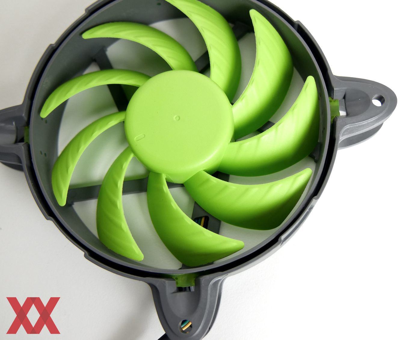

Beim Blick in den Spalt zwischen den beiden Lüfterrahmen sind gut die Gummidämpfer zu erkennen, die beide Lüfterrahmen voneinander entkoppeln. Sowohl die Gummidämpfer als auch der Rotor fallen optisch durch ihre grüne Farbe auf - das Nanoxia-Grün. Dieses helle Grün harmoniert gut mit den hellgrauen Lüfterrahmen. Eine LED-Beleuchtung gibt es hingegen nicht.
Auf der Rückseite des in Taiwan produzierten Lüfters kommen sich die beiden Lüfterrahmen im Bereich der Querverstrebungen näher als auf der Vorderseite. Hier liegt es an den Gummidämpfern, sie zumindest knapp auf Abstand zu halten. Als Lager nutzt Nanoxia ein hydrodynamisches Gleitlager.

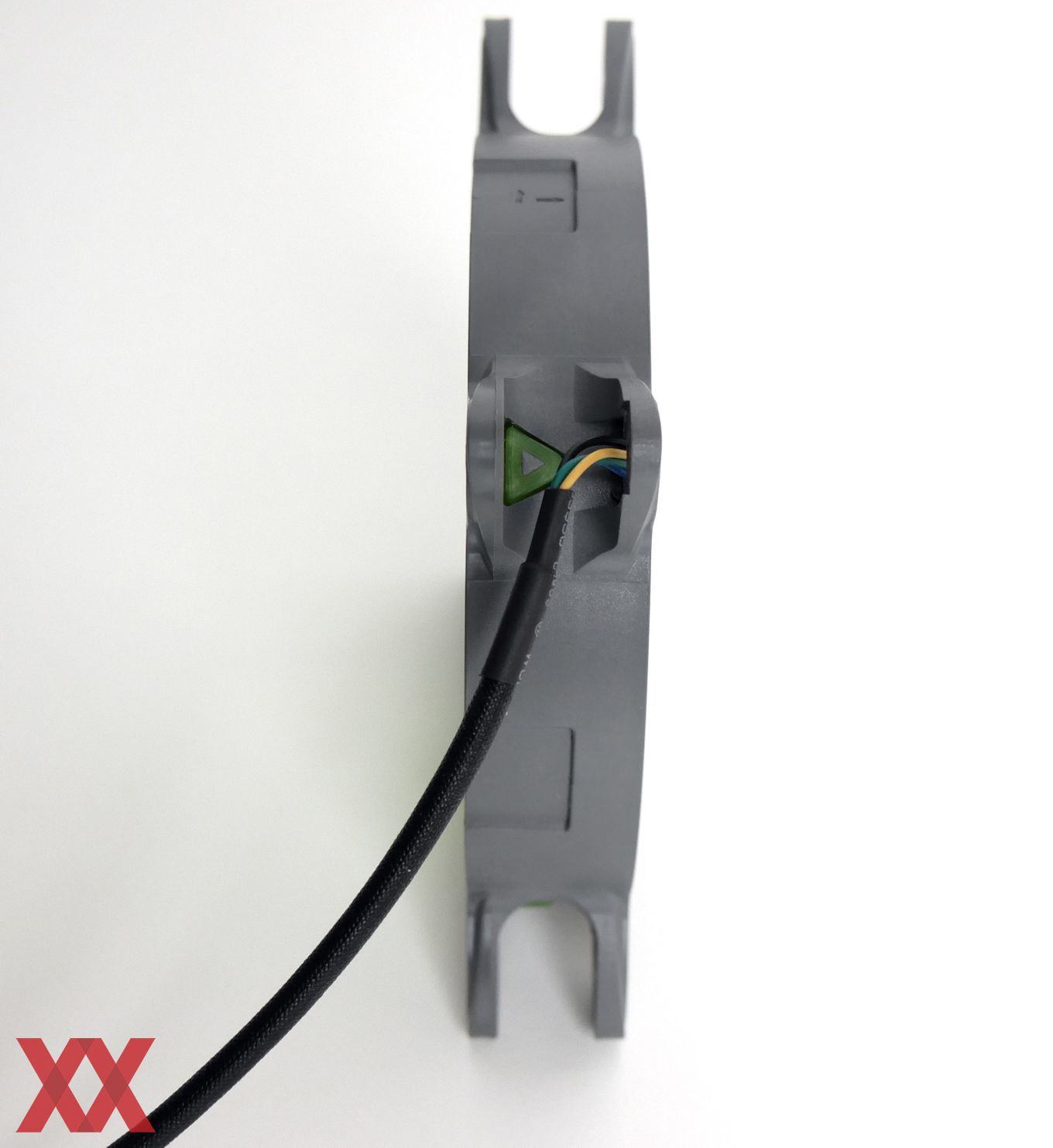

Die Lüfter werden mit einem ummantelten und knapp 45 cm langen Kabel angeschlossen. An seinem Ende sitzt beim PWM-Modell natürlich ein 4-Pin-PWM-Stecker.
