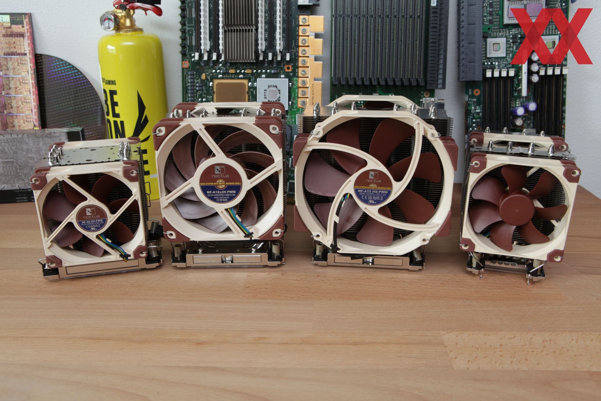

Gegenüberstellung der LGA4677-Kühler von Noctua
Modell NH-U14S DX-4677 NH-U12S DX-4677NH-U9 DX-4677NH-D9 DX-4677 4U
Abmessungen ohne Lüftern 165 x 150 x 52 mm 158 x 125 x 45 mm125 x 95 x 71 mm125 x 95 x 95 mm
Abmessungen mit Lüftern 165 x 150 x 110 mm 158 x 125 x 97 mm125 x 95 x 120 mm134 x 95 x 120 mm
Gewicht ohne Lüfter 797 g 626 g660 g584 g
Gewicht mit Lüftern 1.136 g 1.018 g895 g769 g
Lüftermodell 2x Noctua NF-A15 HS-PWM 2x Noctua NF-A12x25 PWM2x Noctua NF-A9 PWM2x Noctua NF-A9 HS-PWM
Die Abmessungen werden in Höhe x Breite x Tiefe angegeben.
Die Abmessungen sind sicherlich die wichtigsten Aspekte für den Einsatz des einen oder anderen Kühlers. Die Größe gibt in gewisser Weise auch vor, wie viel Abwärme der Kühler abführen kann. Dies werden wir in den Testergebnisse sehen.

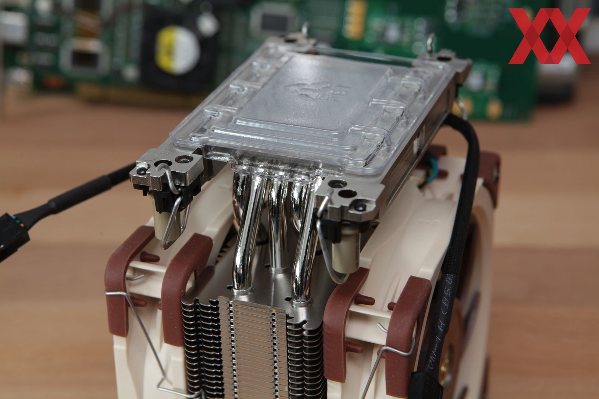

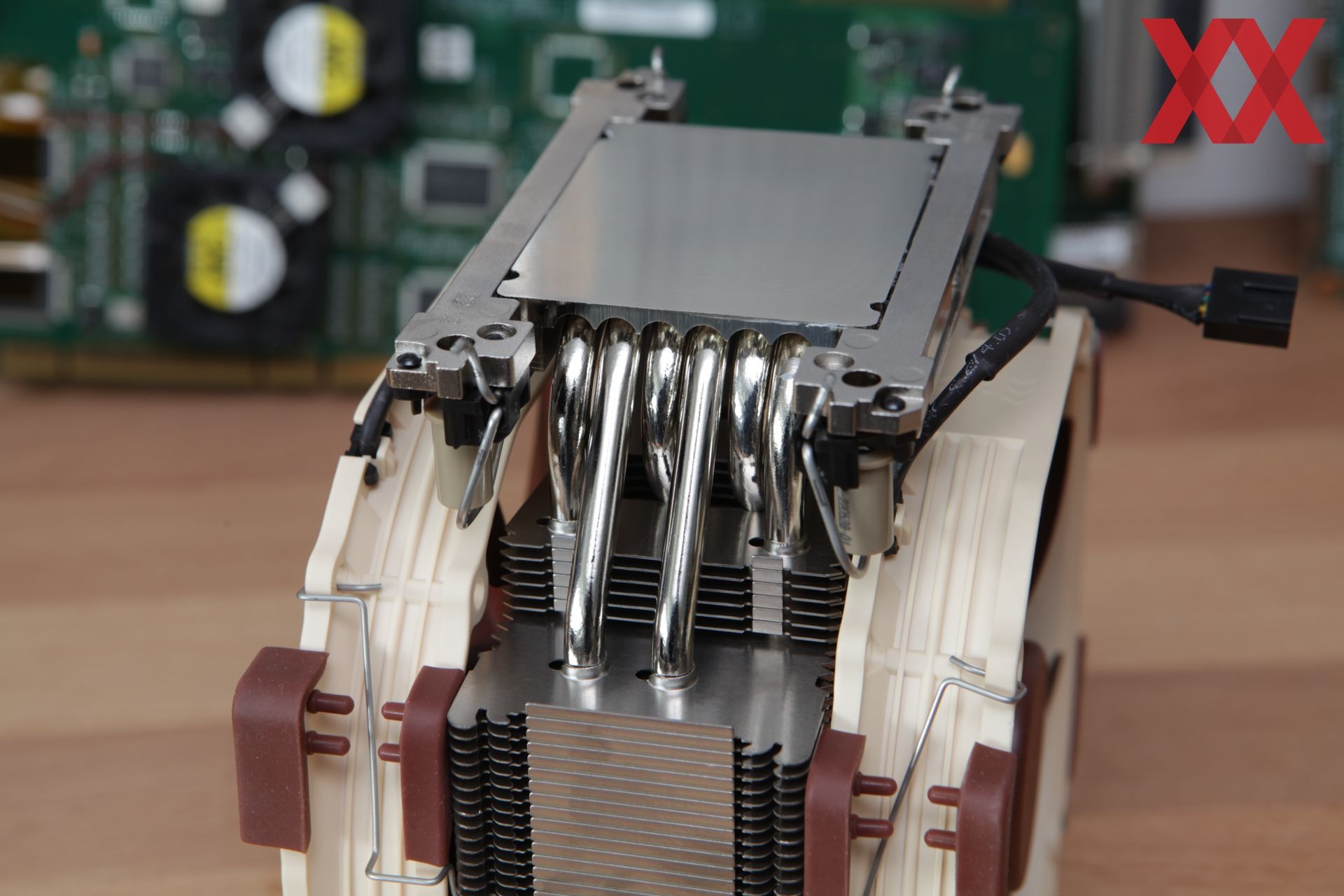

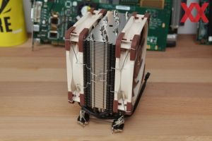

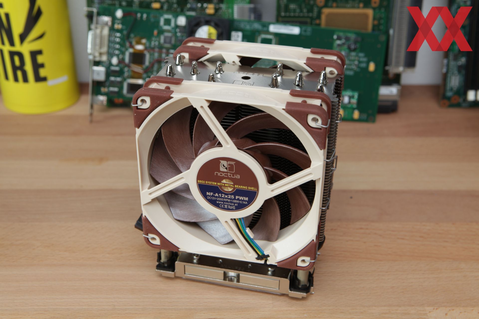

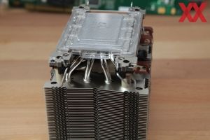

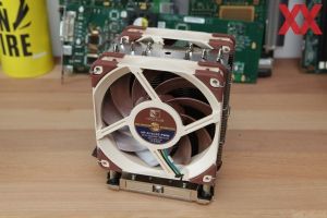

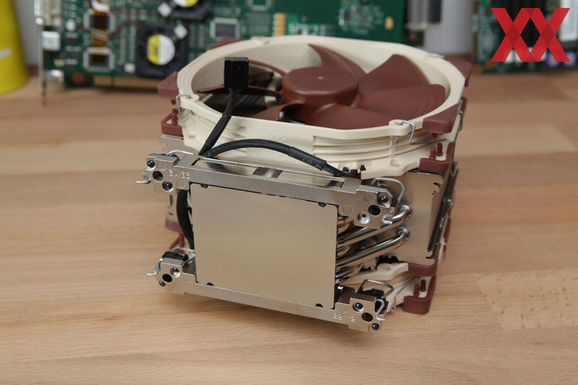

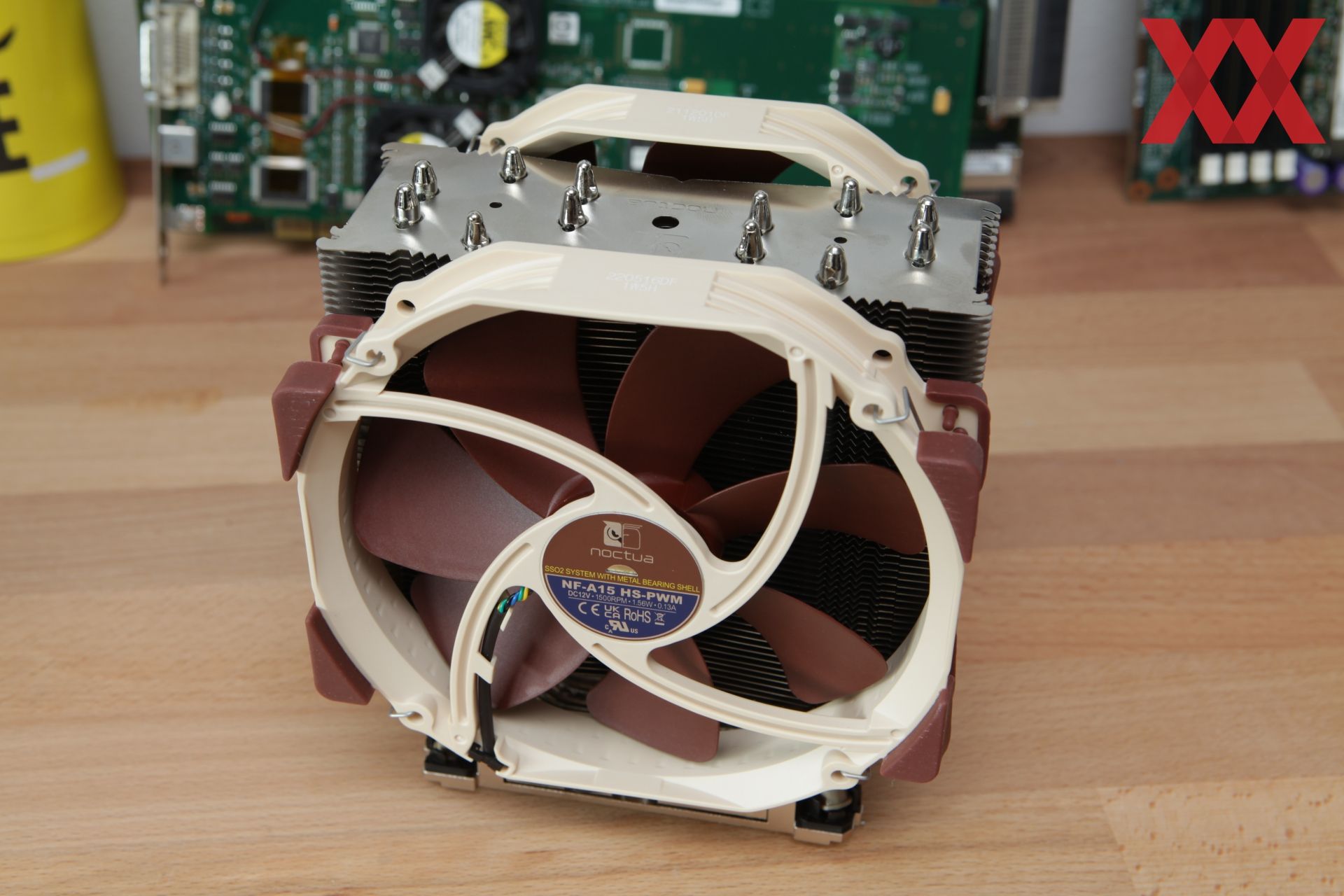

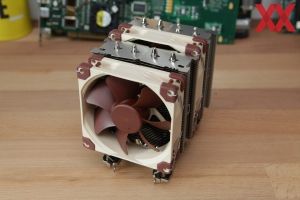

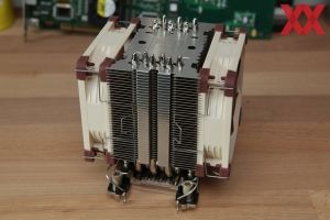

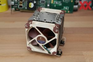

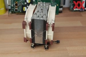

Noctua NH-U14S DX-4677
Noctua NH-U12S DX-4677
Noctua NH-U9 DX-4677
Noctua NH-D9 DX-4677 4U

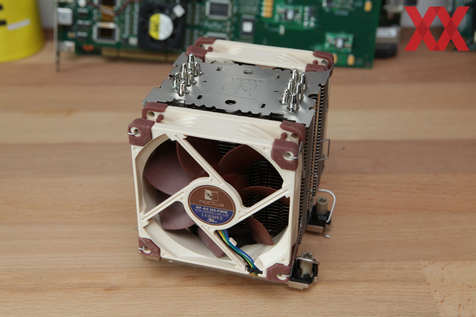

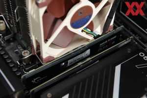

Auf ein paar Aspekte zweier Modelle wollen wir noch eingehen, da uns diese im Rahmen des Tests aufgefallen sind. Je nachdem in welcher Ausrichtung sich der Sockel und die DIMM-Steckplätze auf dem Mainboard befinden, kann es zu Problemen mit der Montage des Lüfters kommen, da die DDR5-Module hier im Weg sind.
Beim Noctua NH-U9 DX-4677 blockiert einer der Lüfter die Installation in einem DIMM-Steckplatz. Beim NH-D9 DX-4677 4U kann dies in anderer Richtung ebenfalls der Fall sein – eben je nachdem, wie die Steckplätze neben dem Sockel ausgerichtet sind.

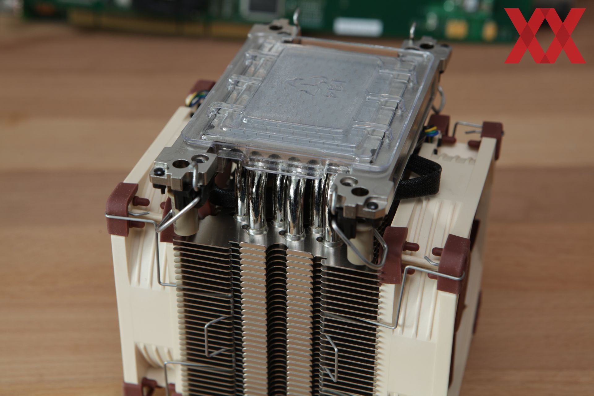

Im Lieferumfang aller Kühler befindet sich ein NA-YC1 4-Pin PWM Y-Kabel und ein NM-SMT5 Torx T30 als Montagewerkzeug. Die NT-H1-Wärmeleitpaste ist bereits auf der Kühlerunterseite aufgebracht. Über das SecuFirm2-Montagekit ist es recht einfach, das große Prozessor-Package im LGA4677 zu befestigen. Wir hatten auch während des häufigen Wechsels keinerlei Probleme.
