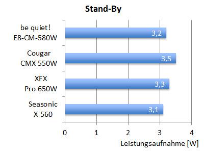

In einem ersten Test haben wir die Leistungsaufnahme aus dem Netz im Standby gemessen. Hinweis: Das verwendete Mainboard des Testsystems verbraucht etwas mehr als ein durchschnittliches System, daher fallen die Werte des Standby-Verbrauchs recht hoch aus.
power_standby
Bei der Leistungsaufnahme im Standby liegen alle Testkandidaten bis auf 0,4 Watt beieinander. Das be quiet! E8-CM-580W erreicht fast den Wert des Seasonic X-560.

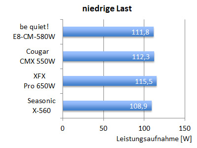

power_low
Bei niedriger Last liegt das Seasonic X-560 erwartungsgemäß vorne. An zweiter Stelle liegt das be quiet! E8-CM-580W, wobei ihm das Cougar CMX 550W dicht auf den Fersen ist. Das XFX Pro 650W liegt wieder etwas zurück.

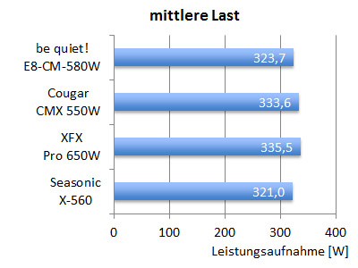

power_mid
Bei mittlerer Last kann sich das be quiet! deutlich besser in Szene setzen. Es liegt nur knapp drei Watt hinter dem Seasonic X-560. Das Cougar und das XFX verlieren beide an Boden und liegen knapp über 10 Watt hinter dem Zweitplatzierten.

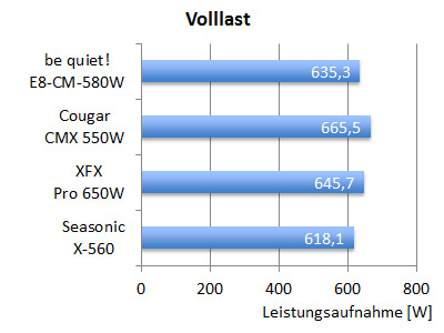

power_full
Unter Volllast, also maximaler Last des Testsystems plus einer 10 Ampere Zusatzlast auf 12 Volt, kann das be quiet! seinen Vorsprung vor den beiden Modellen mit 80PLUS Bronze klar verteidigen. Das Cougar CMX 550W als schwächstes Netzteil im Test ist hier schon im leichten Überlastbetrieb, sodass ihm sein Einbruch verziehen sei. Das XFX Pro 650W kann etwas Boden gut machen, aber das Gesamtbild ist klar.
