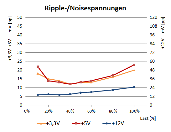

Weiterhin schauen wir uns die Qualität der Ausgangsspannungen per Oszilloskop im Detail an. Die so gennanten Ripple-/Noisespannungen sind hochfrequente Wechselspannungen, die auf die eigentliche Ausgangs-Gleichspannung aufgeprägt sind. Sie entstehen durch die Arbeitsweise von Schaltnetzteilen und werden je nach Güte des Netzteilsdesigns bzw. seiner Ausgangsfilter mehr oder weniger stark herausgefiltert. Im ATX Design Guide ist festgelegt, dass auf 12 Volt Werte von 120 mV (pp, "peak-to-peak"), bei 3,3 Volt und 5 Volt 50 mV (pp) auftreten dürfen.

Bei den Ripple-/Noise-Spannungen sieht die Lage ebenfalls gut aus. Die Nebenspannungen 3,3 Volt und 5 Volt zeigen nur moderate Werte, die auch im Maximum deutlich weniger als 50 Prozent des erlaubten Limits von 50 mV(pp) betragen. Etwas ungewöhnlich ist allerdings, dass die Messwerte mit zunehmender Last erst etwas abfallen und dann wieder leicht ansteigen. Die 12V-Seite des HCP-1000 präsentiert sich aber wieder sehr stark, mit ca. 24 mV(pp) unter Volllast liegt es gerade einmal bei einem Fünftel des erlaubten Maximums.
Bei der Betrachtung der Qualität der Ausgangsspannungen des Antec HCP-1000 Platinum hat sich ein sehr gutes Bild ergeben. Die 12V-Seite ist sehr stabil und weist nur geringe Ripple-/Noisewerte auf, die Nebenspannungen 3,3 und 5 Volt liegen ebenfalls auf einem sehr soliden Niveau. Antec hat hier also ein sehr gutes Netzteil auf die Beine gestellt.
