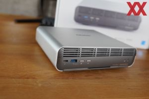

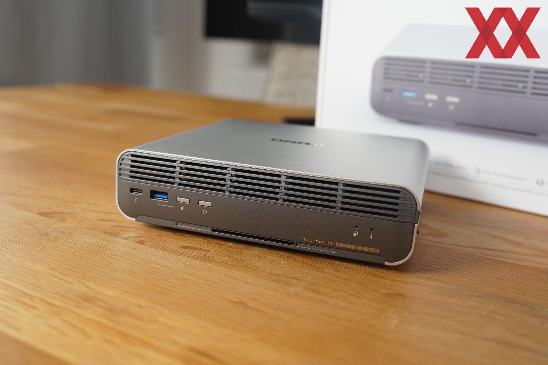

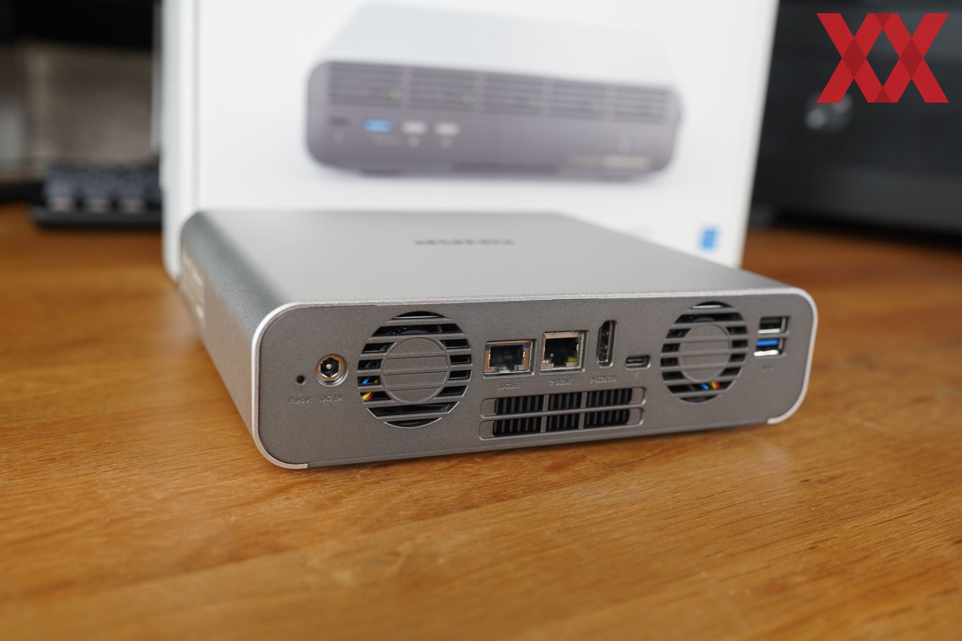

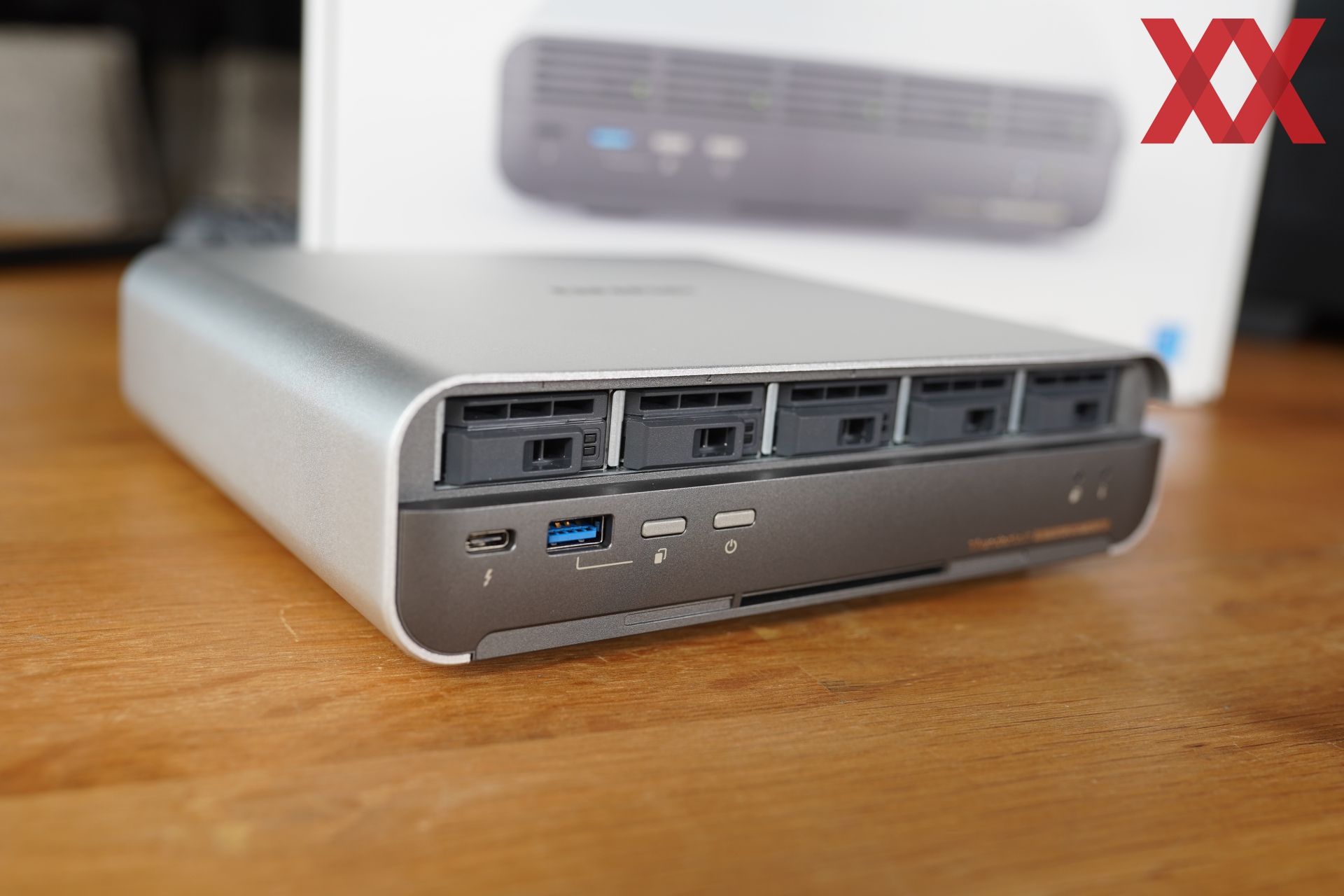

Anschlussseitig findet man beim TBS-h574TX an der Vorderseite einen Thunderbolt 4, sowie einen USB 3.2 Gen2-Port, über den mit einem Copy-Button z.B. ein USB-Stick auf das NAS kopiert werden kann. Auf der Rückseite ist ein USB 2.0 zu finden, sowie ein weiterer schneller USB 3.2 Gen2-Port. Zudem findet man hier zwei RJ45-Anschlüsse - einer mit 2,5GbE-Eignung, einer mit 10GbE-Performance. Zudem ist ein weiterer Thunderbolt-4-Anschluss zu finden und ein HDMI-Anschluss (1.4b) zum Anschluss eines Displays. Angeschaltet wird das NAS auf der Vorderseite, und resettet auf der Rückseite.
Das NAS besitzt insgesamt drei Lüfter, zwei Systemfans im 40-mm-Format und einen größeren CPU-Fan (75mm). Tatsächlich ist das NAS dadurch natürlich nicht lautlos, allerdings hört man die Lüfter aus ca. zwei Meter Entfernung quasi nur minimal. Auch gelang es uns nicht signifikant im Alltagsbetrieb die Abwärme so zu steigern, dass einer störend aufdreht - insofern ist das NAS von der Geräuschentwicklung positiv zu beurteilen. Nur bei synthetischen Dauerbenchmarks wurden die 40-mm-Lüfter etwas in der Drehzahl angehoben, was aufgrund der Abwärme dann sicherlich auch notwendig ist.

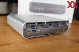

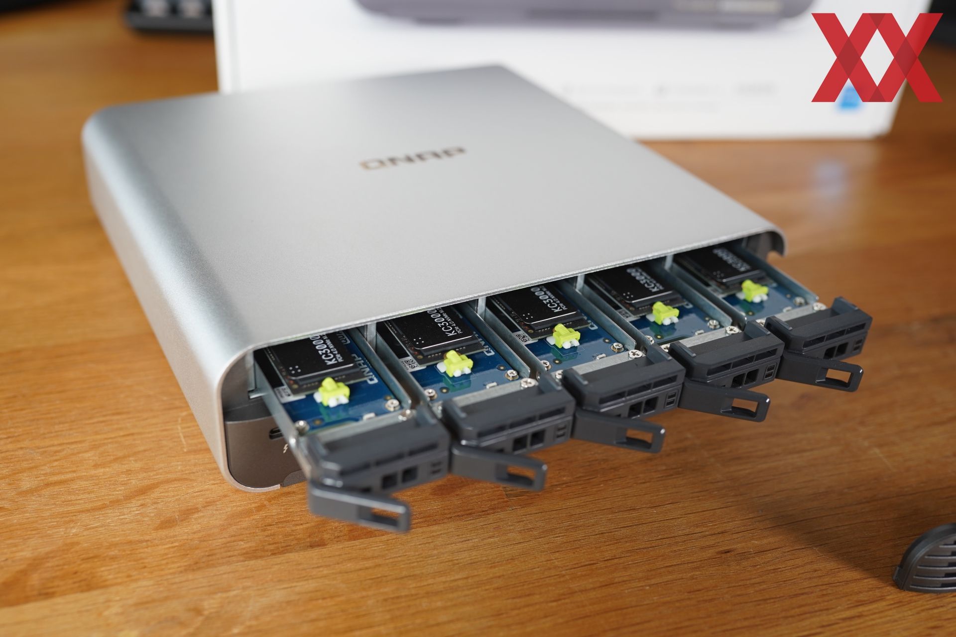

Die SSDs werden in den dafür vorgesehenen E1.S-Slots untergebracht, oder in den entsprechenden Adaptereinschüben. Das Vorhandensein der SSD wird mit einer LED angezeigt. Die Montage der M.2-NVME-SSDs ist schraubenlos, man klippt sie einfach in den Adapter.

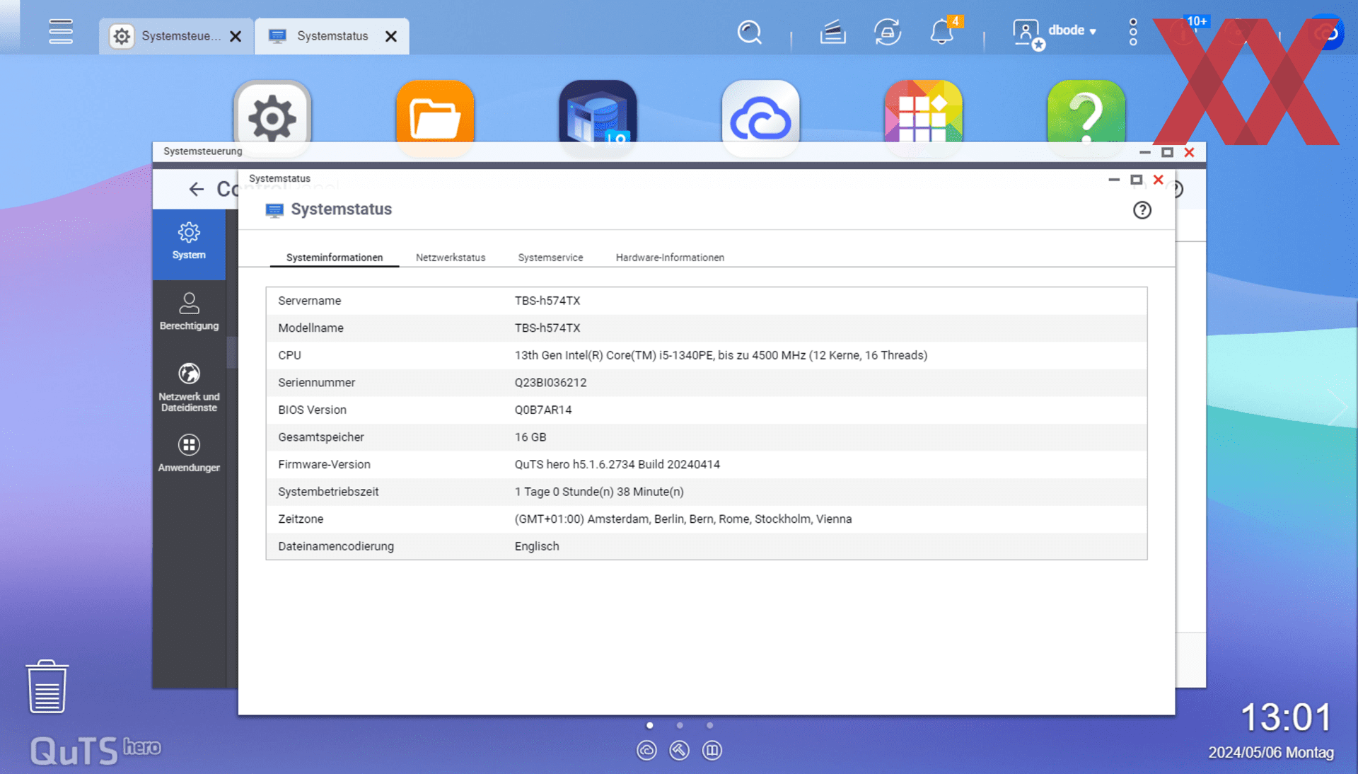

Zudem bringt das NAS einen 5 GB fassenden Onboard Flash-Speicher mit. Auf dem Modell ist die Hero-Version des QTS-Betriebsystems installiert, unsere Testversion war die QuTS Hero Version h5.1.6.2734 vom 24.04.2024. Wer einmal mit einem QTS-Betriebssystem gearbeitet hat, wird sich schnell damit zurechtfinden.

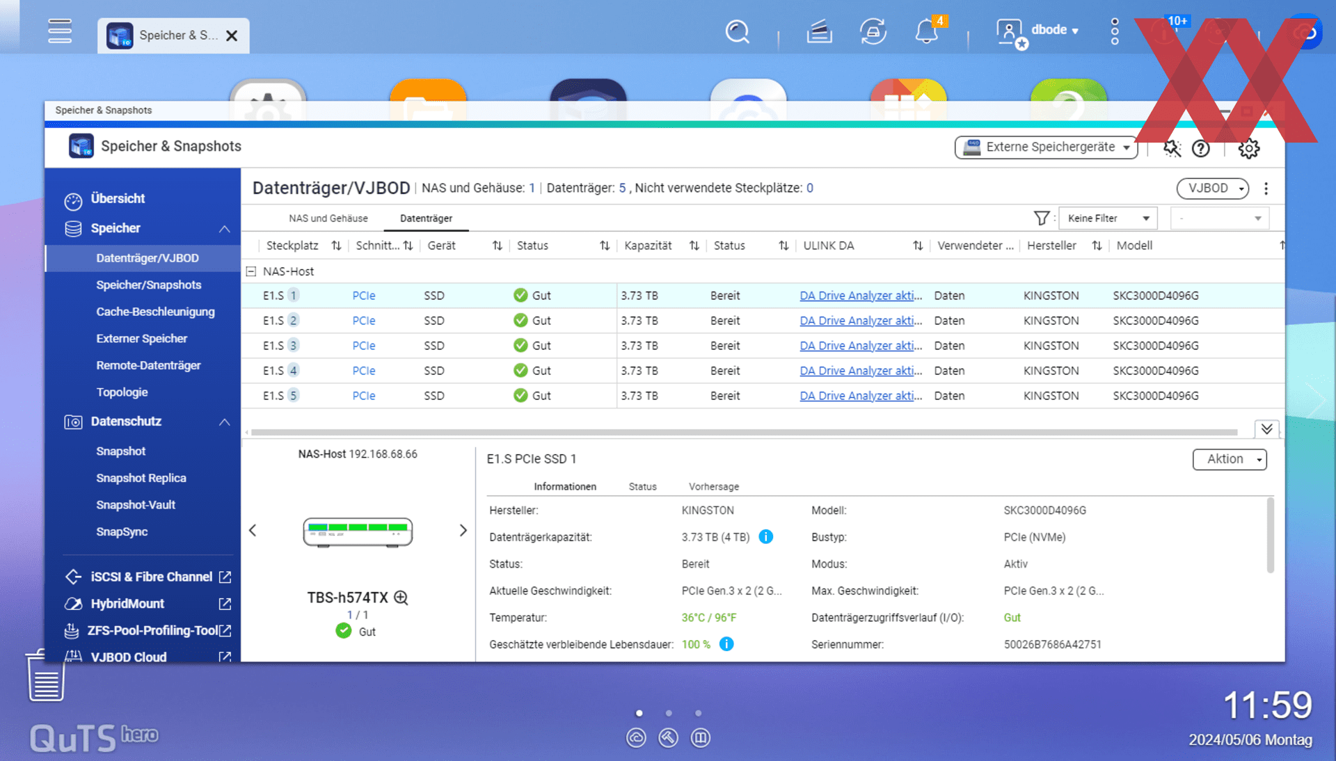

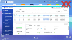

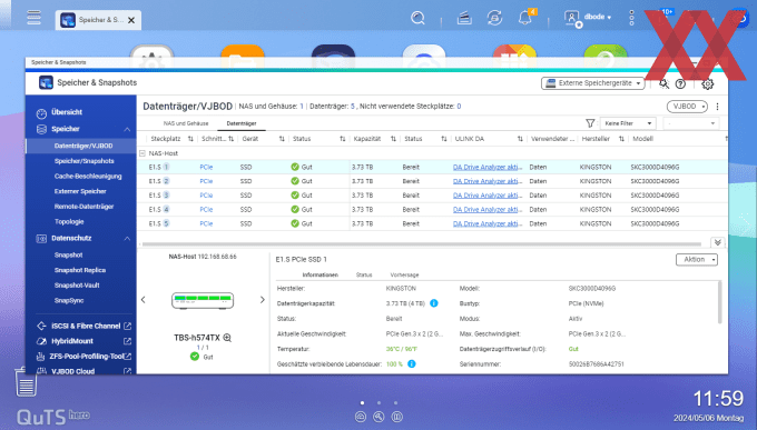

Wir haben für unseren Test das TBS-h574TX mit fünf KC3000 NVME-SSDs von Kingston bestückt. Die 4-TB-Modelle liefern im Desktop-Umfeld natürlich beste Performance, sind für das NAS aufgrund der Anbindung aber eigentlich überdiemensioniert. Sie besitzen aber ein Graphen-Pad für die Verteilung der Wärme und sind kompakt ohne Kühlkörper gebaut.

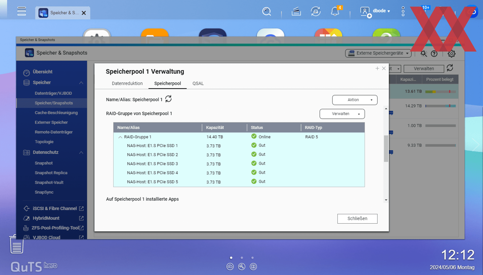

Mit fünf SSDs wäre es theoretisch möglich, eine Kapazität von fast 20 TB bereitzustellen (entweder als JBOD oder RAID0). Wir haben uns entschlossen, das System als RAID5 aufzusetzen, um eine Fehlertoleranz zu erhalten. Effektiv erreichen wir somit eine Kapazität von knapp 14,4 TB in dem kleinen NAS.

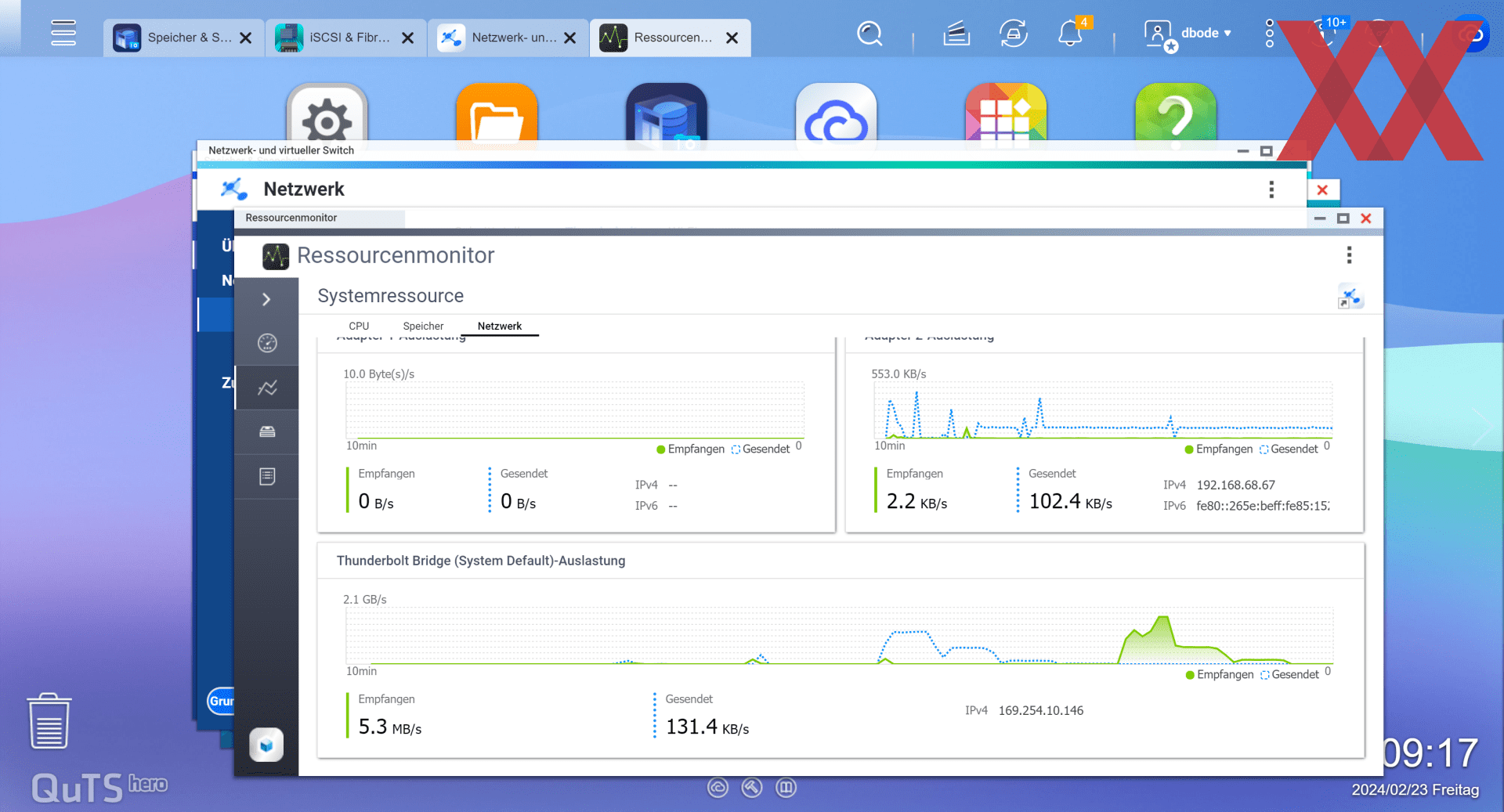

Wer schon einmal ein QNAP-NAS eingerichtet hat, der kann auch das TBS-h574TX schnell zum Laufen bekommen. QNAPs QTS-Assistent hilft hierbei, das NAS für die erste Verwendung fit zu machen. Auch neue Firmware wird gleich heruntergeladen und aktualisiert, sodass man nicht mit einer älteren Softwareversion arbeiten muss. Über "Speicher und Snapshots" lassen sich im Anschluss die Drives konfigurieren, zudem haben wir ein iSCSI-System eingerichtet und über das 10Gbit-Netzwerk bzw. über TB4 erreichbar gemacht.
Da QNAP QuTS Hero verwendet, stehen einem sämtliche Möglichkeiten für das NAS offen - sei es, dass man es als Medienserver im Homebereich nutzen möchte, als Backup-Gerät für kleinere Unternehmen oder aber für ein paar virtuelle Maschinen mit Remote-Funktionalitäten - alles Mögliche ist realisierbar. Am wahrscheinlichsten ist aufgrund der Performance des Gerätes aber auch wohl, dass das TBS-h574TX oftmals zum Videoschnitt eingesetzt wird - ohne die Daten überhaupt auf dem Schnitt-PC zu haben, sondern komplett Remote zu modifizieren.

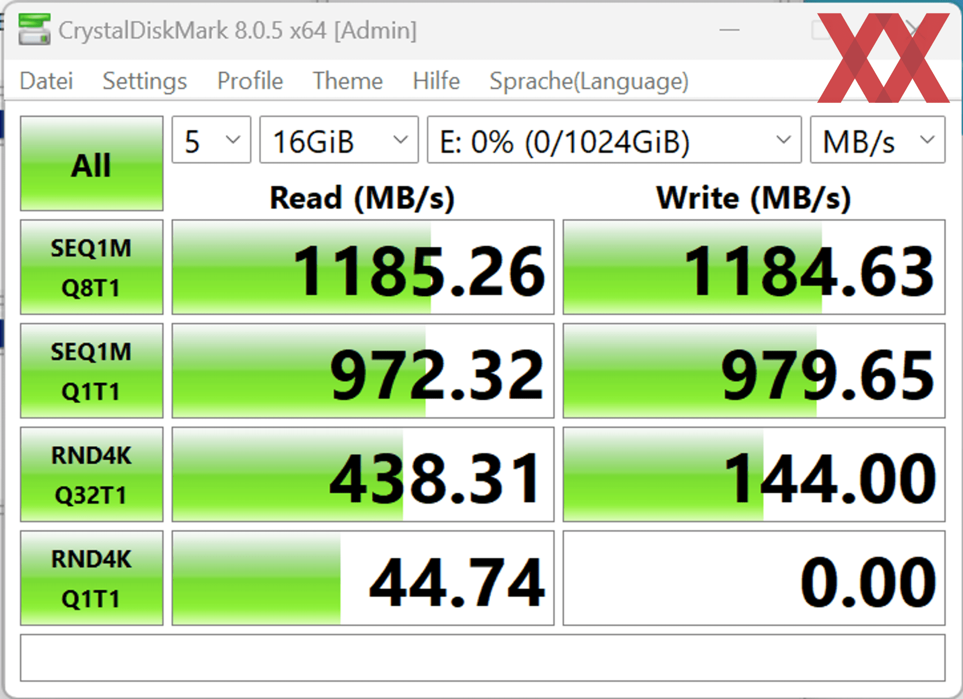

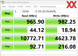

Unser im üblichen NAS-Test verwendetes Testsystem unterscheidet sich leider vom aktuellen Setup, weshalb die Ergebnisse nicht direkt vergleichbar sind. Getestet haben wir das TBS-h574TX zum einen über Thunderbolt 4 an einem Lenovo Yoga-Notebook Pro 9i, weiterhin über einen Ubiquity 10Gbit-Switch an einem MSI Z790 Godlike Mainboard mit integriertem AQC113CS-B1-C-Chip von Marvell. Über letzteres System haben wir weitere Benchmarks mit TB4 durchgeführt.

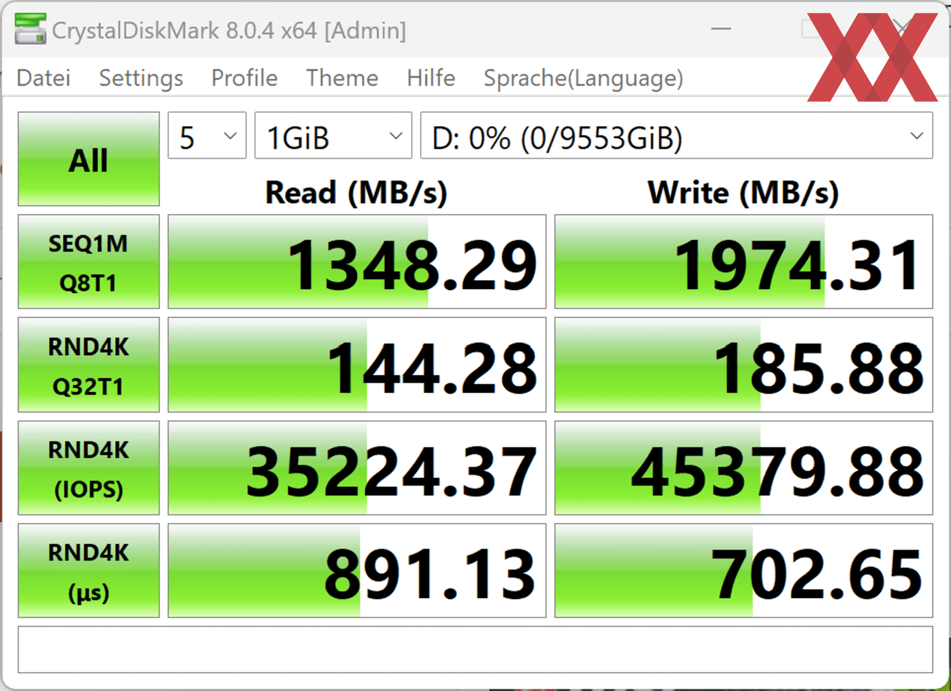

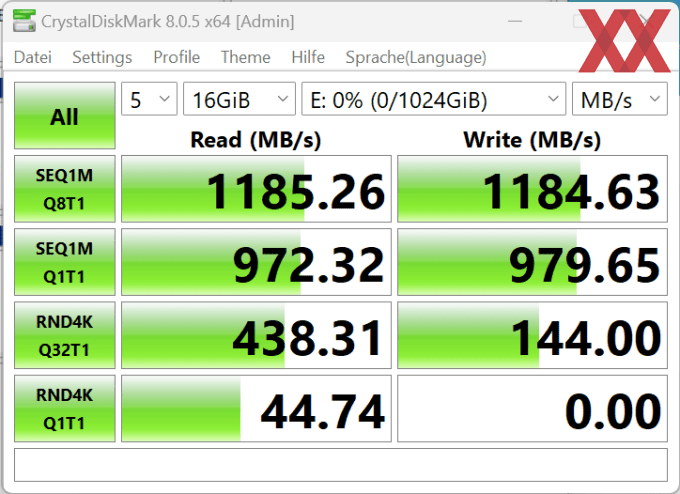

Mit der 10Gbit-Verbindung erhielten wir in unserer Konfiguration insgesamt 1185,26 MB/s beim Lesen und 1184,63 MB/s beim Schreiben - also quasi Werte nahe am theoretischen Maximum der Schnittstelle. Damit reiht sich das System ein, in die schnellsten NAS, die wir bislang getestet haben und die allesamt eine 10GBit-Schnittstelle mitgebracht haben.

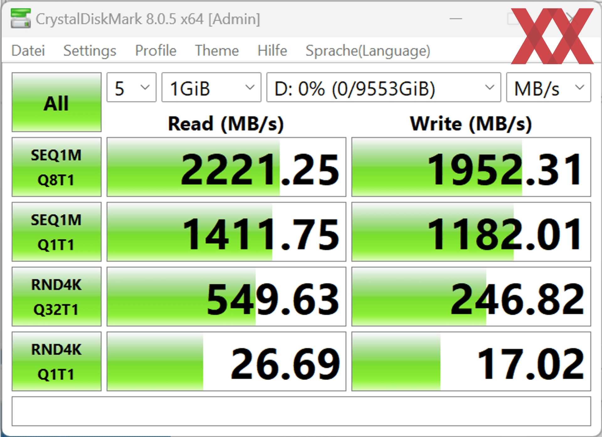

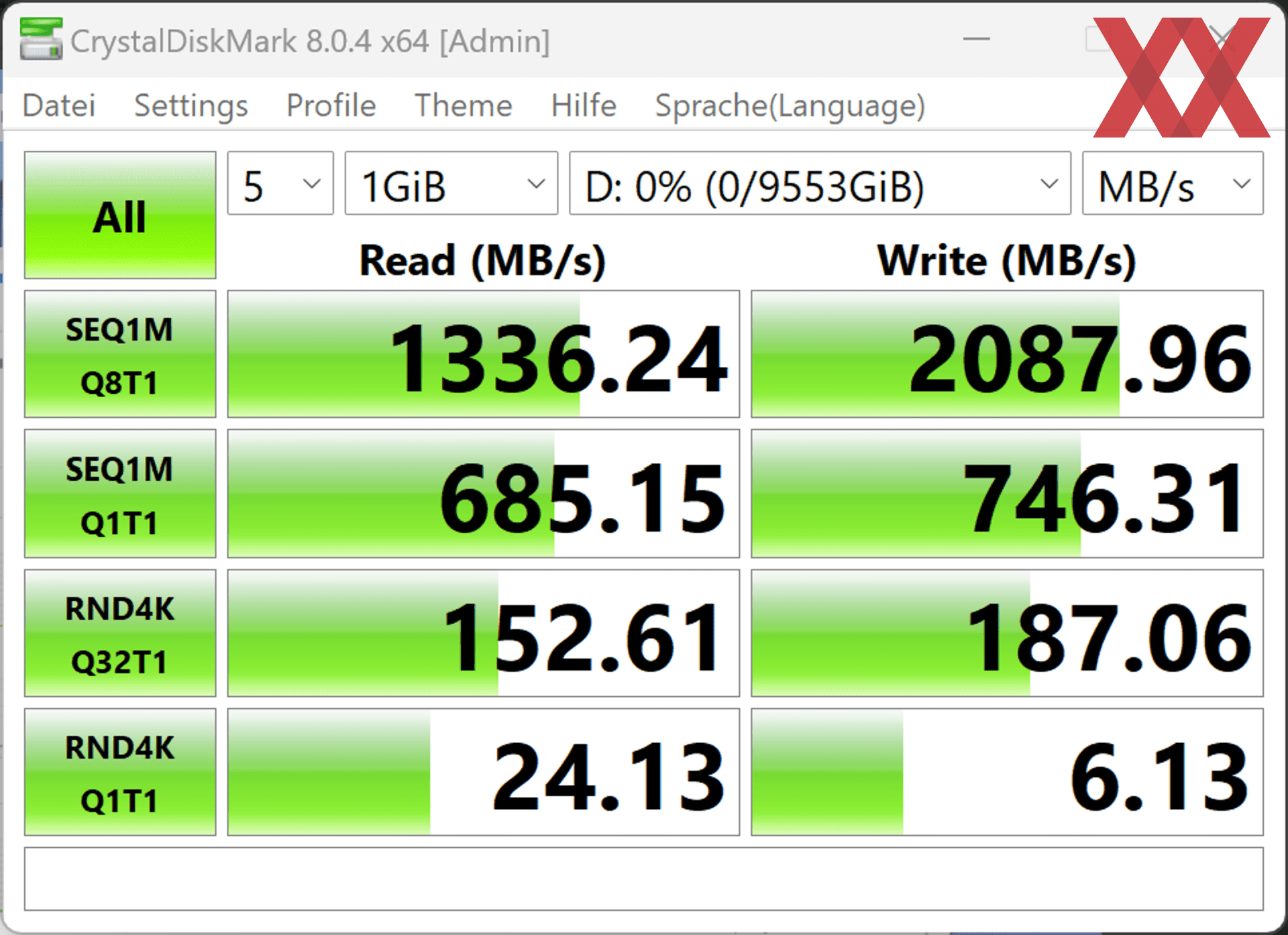

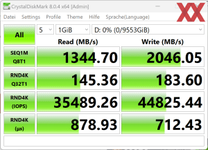

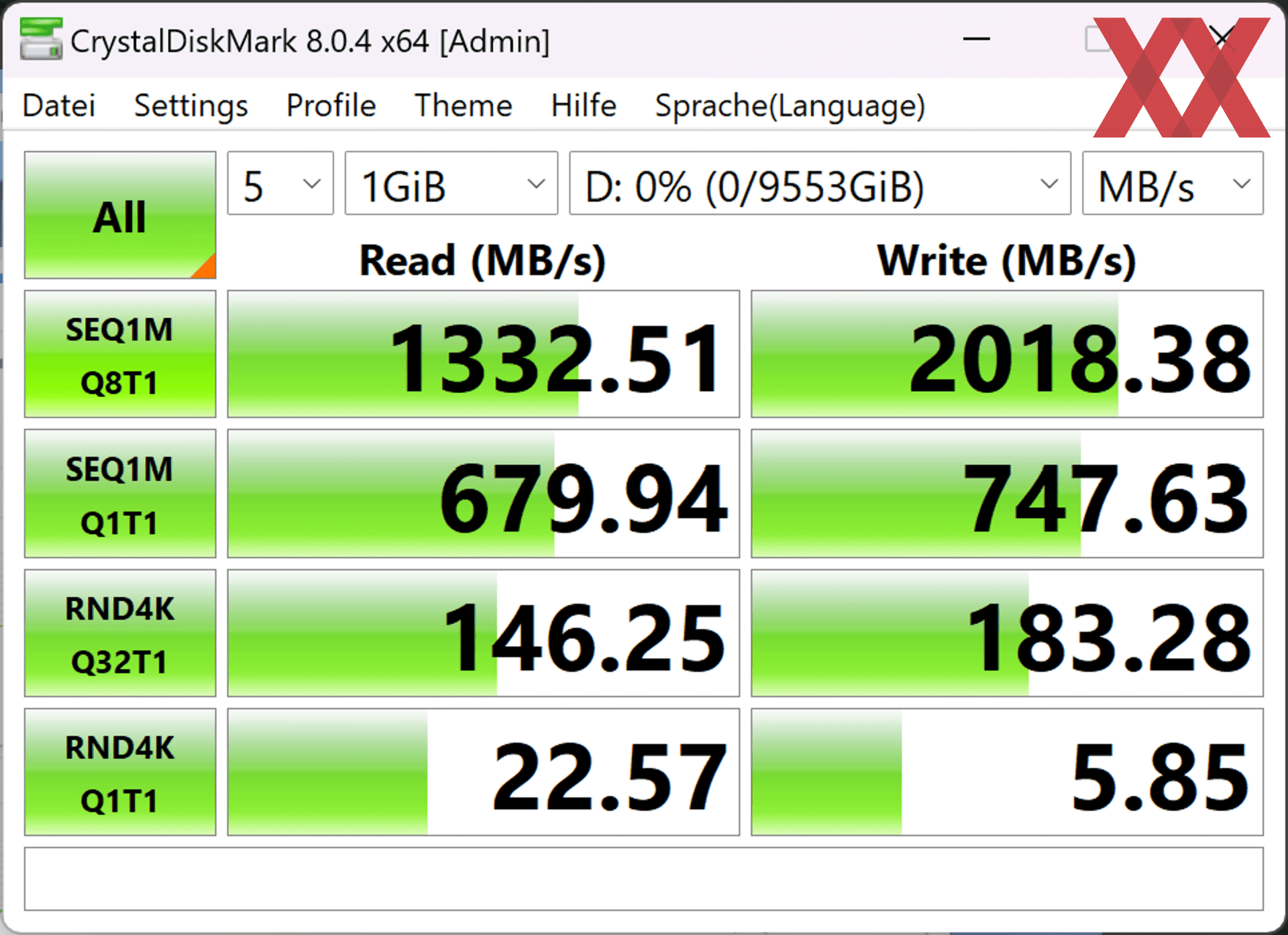

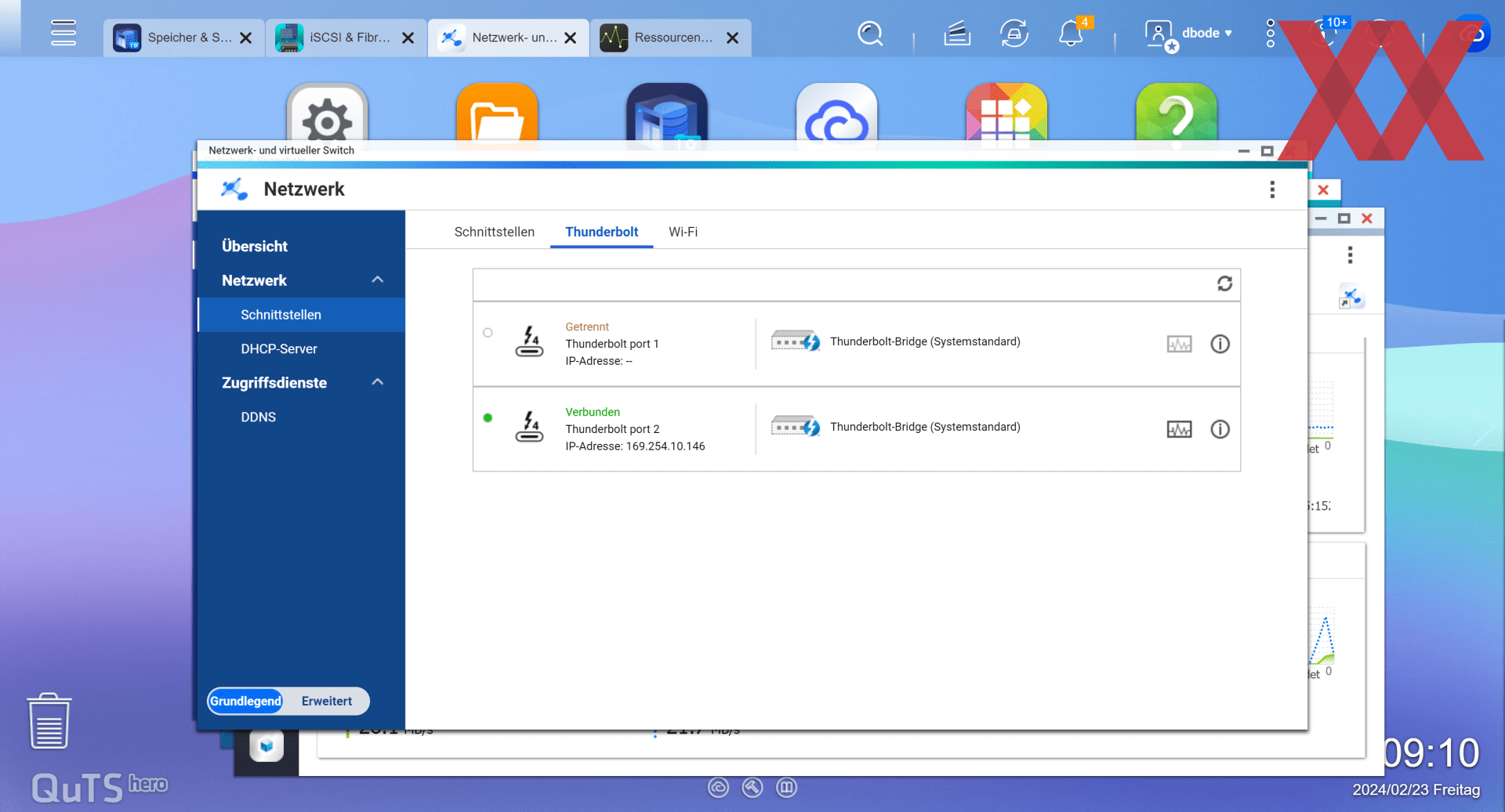

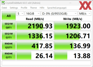

Mit Thunderbolt 4 dreht sich dann das Blatt zugunsten der modernen direkten Anbindung, hier waren es am Lenovo-Laptop mit Bitlocker-Verschlüsselung 1.344,70 MB/s beim Lesen und sogar 2.046,05 MB/s beim Schreiben über Thunderbolt 4. Gerade beim Schreiben kommt natürlich der RAM-Cache im QNAP TBS-h574TX kurzzeitig zum Tragen, beim Lesen spielt hingegen die Bitlocker-Verschlüsselung eine ausbremsende Rolle.

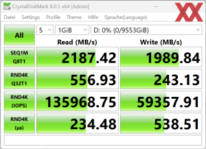

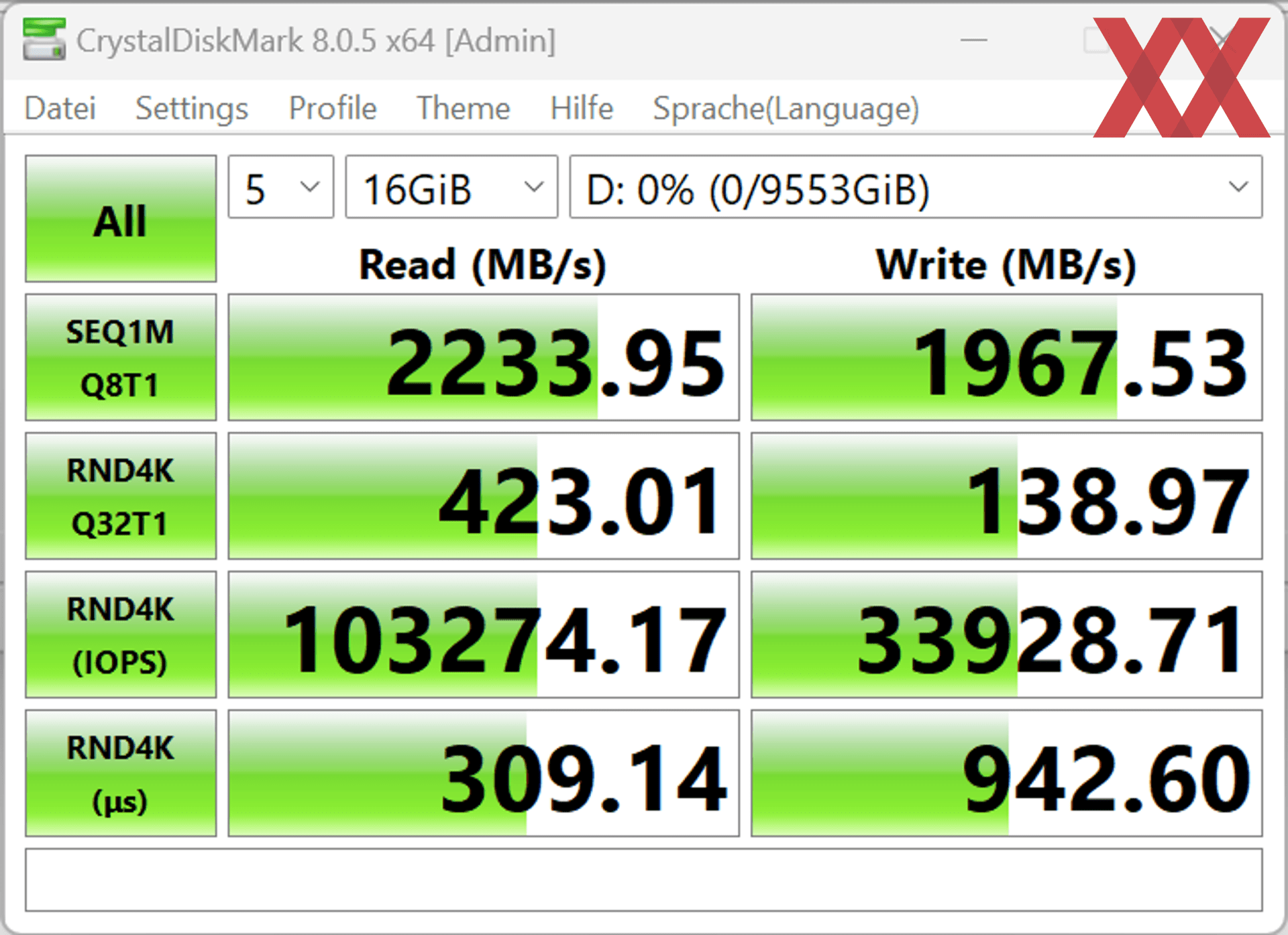

Insofern haben wir auch ohne Bitlocker-Verschlüsselung noch einmal nachgemssen: Am MSI Z790 Godlike ohne Verschlüsselung erhielten wir dann auch knapp über 2 GB/s Übertragungsrate am Thunderbolt 4:
Interessant dabei: Auch bei den IOPS wird das System dann richtig schnell, knapp über 100k auf einem NAS über TB4 ist ein hervorragender Wert.
