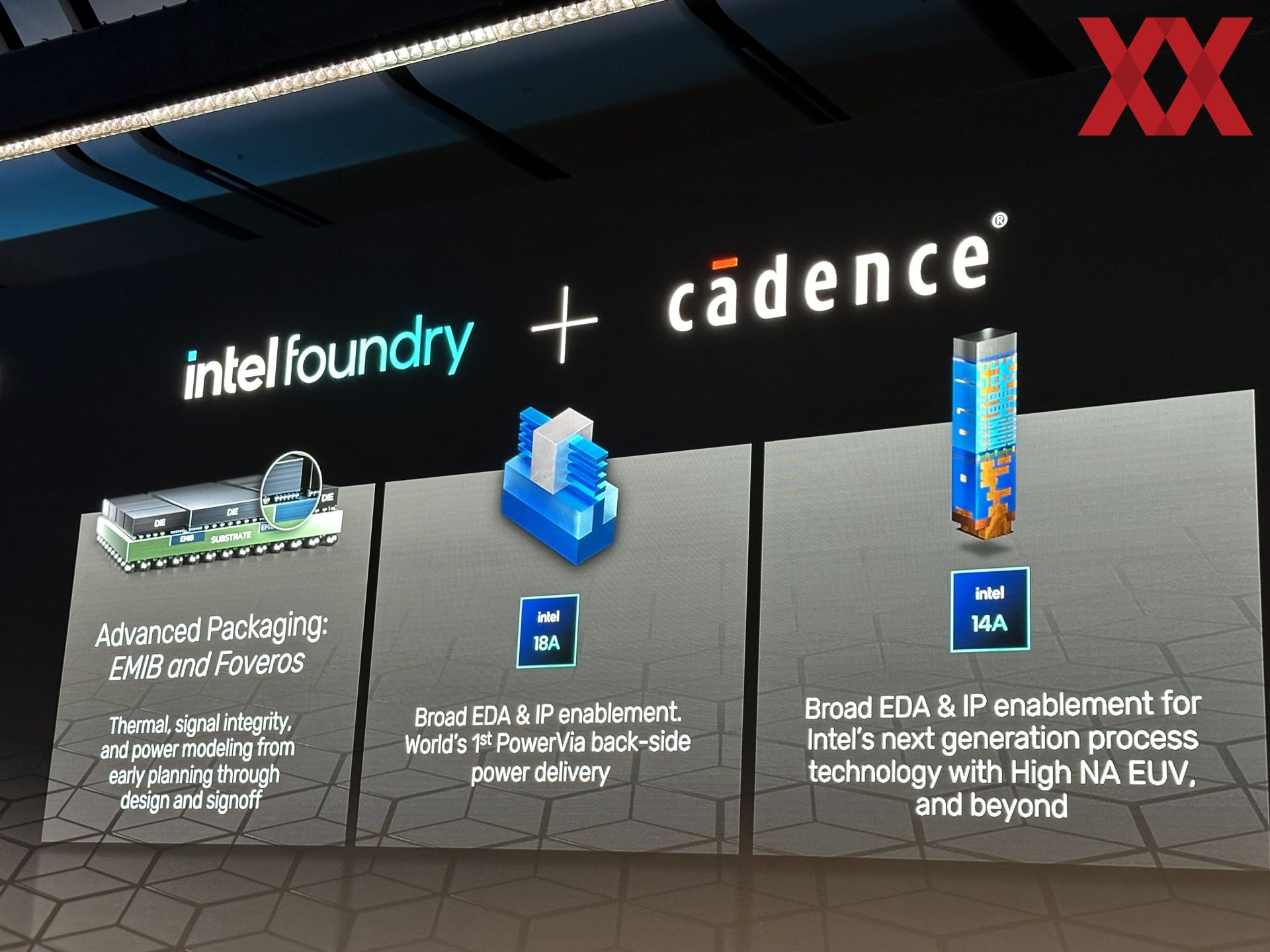

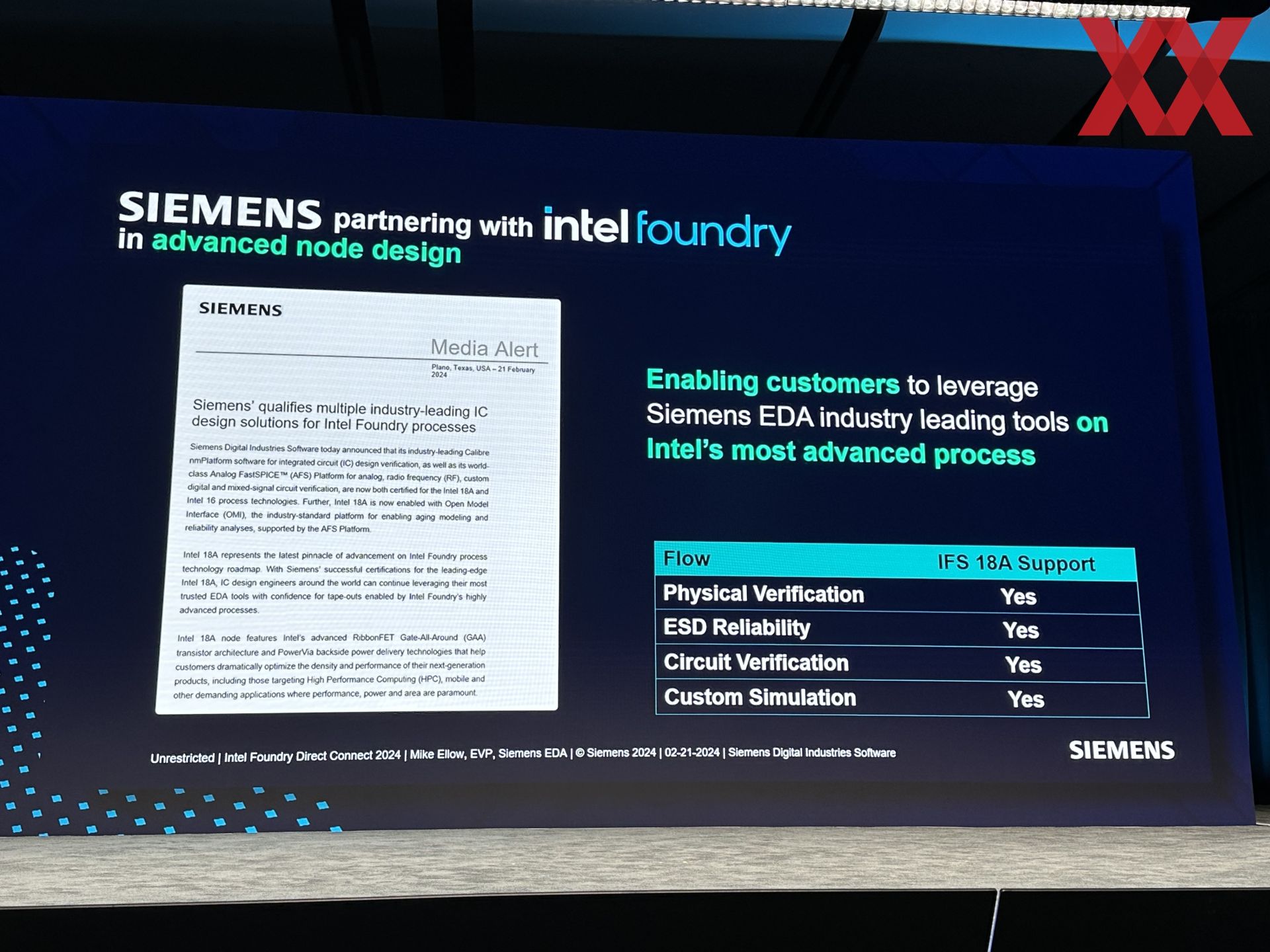

Auch wenn Intels Foundry-Geschäft auf eine Fertigung in Intel 16, Intel 3 und Intel 18A ausgelegt, so scheinen sich Kunden und auch die Partner darauf festgelegt zu haben, dass Intel 18A der wichtige Startpunkt sein werden. Hersteller von EDA-Software wie Synopsys, Cadence und Siemens fokussieren sich auf Intel 18A.

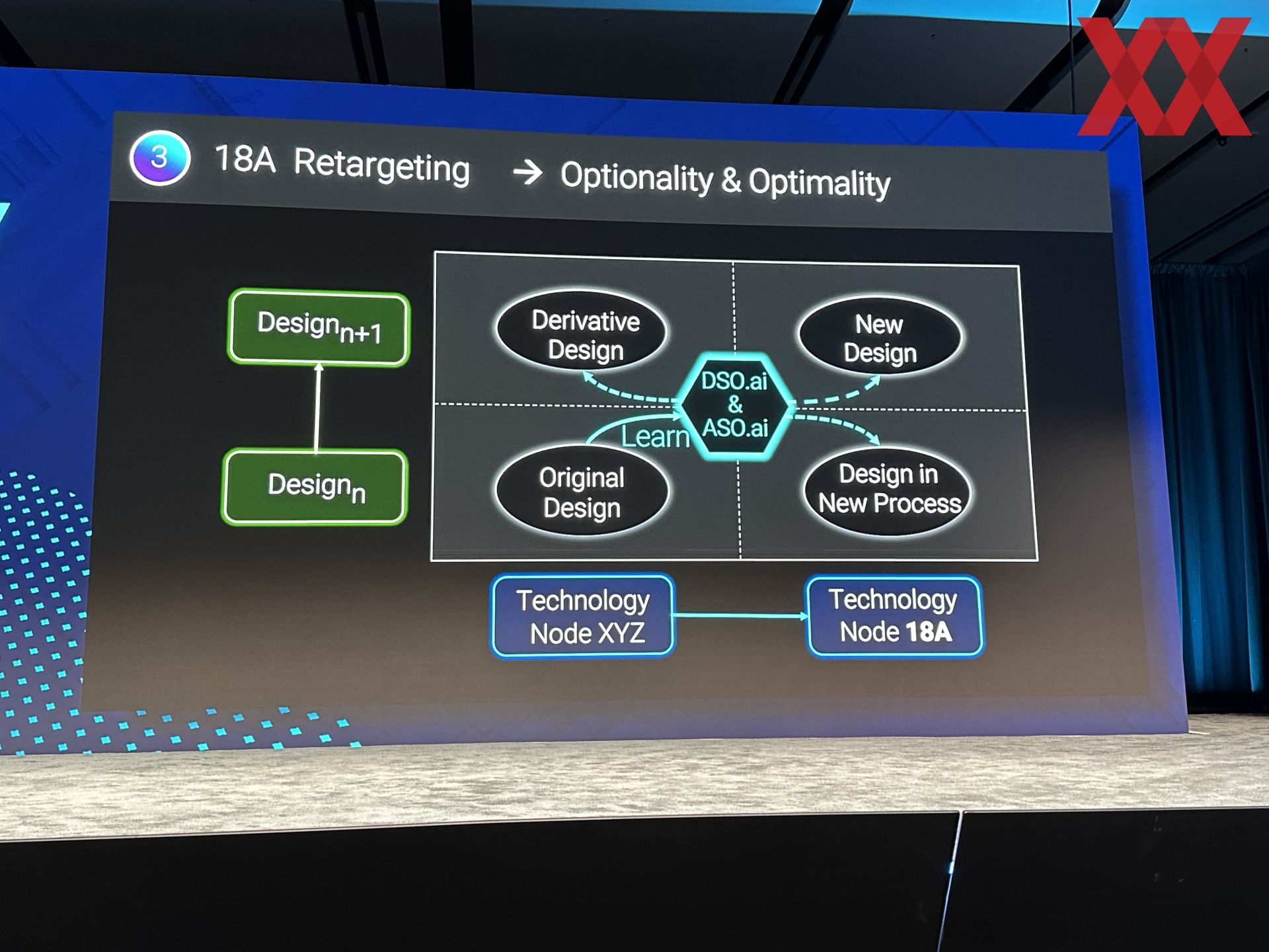

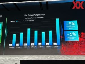

Für alle EDA-Hersteller und auch Intel selbst ist klar: Ohne eine AI-Unterstützung geht es im Design der Chips nicht mehr. Ohne diese Unterstützung durch die Software wäre es für Intel auch nicht möglich, die geplanten Volumen als Auftragsfertiger zu bearbeiten. Die Neoverse-Plattform von ARM spielt dabei ebenfalls eine wichtige Rolle, da sie den Aufwand vom Chipdesign bis zur Fertigung reduzierte und die notwendigen Schritte vereinfacht.

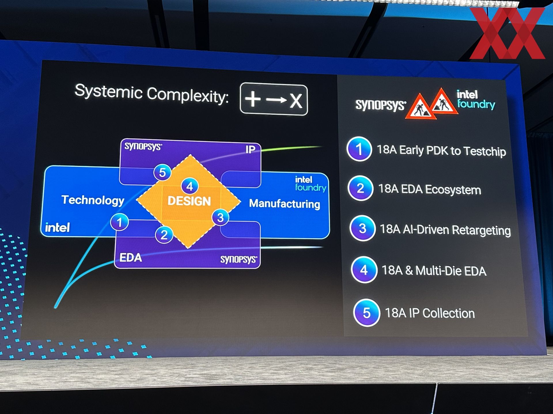

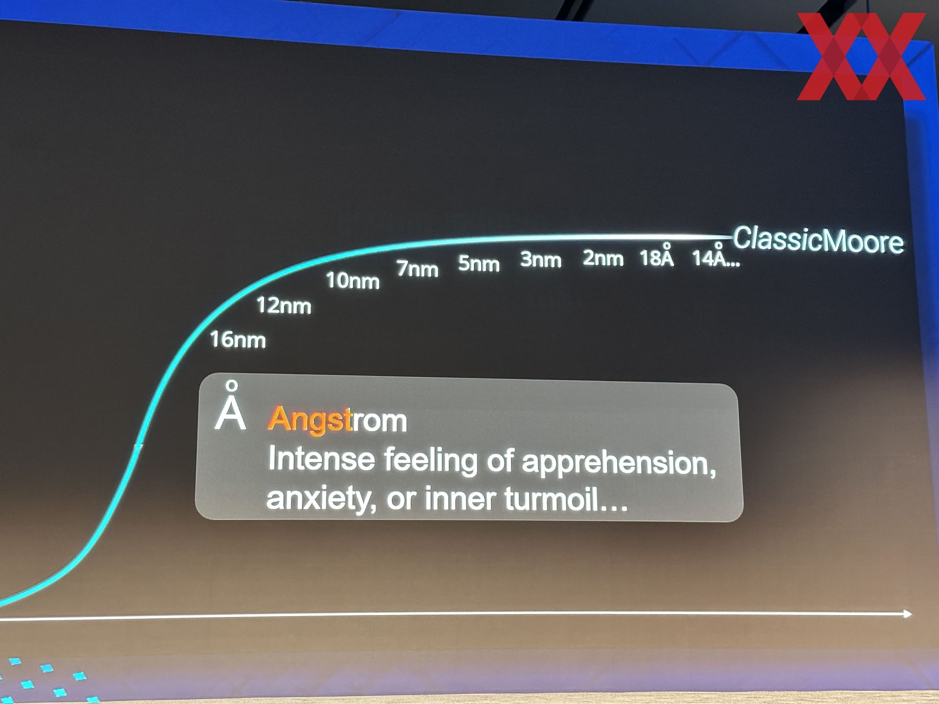

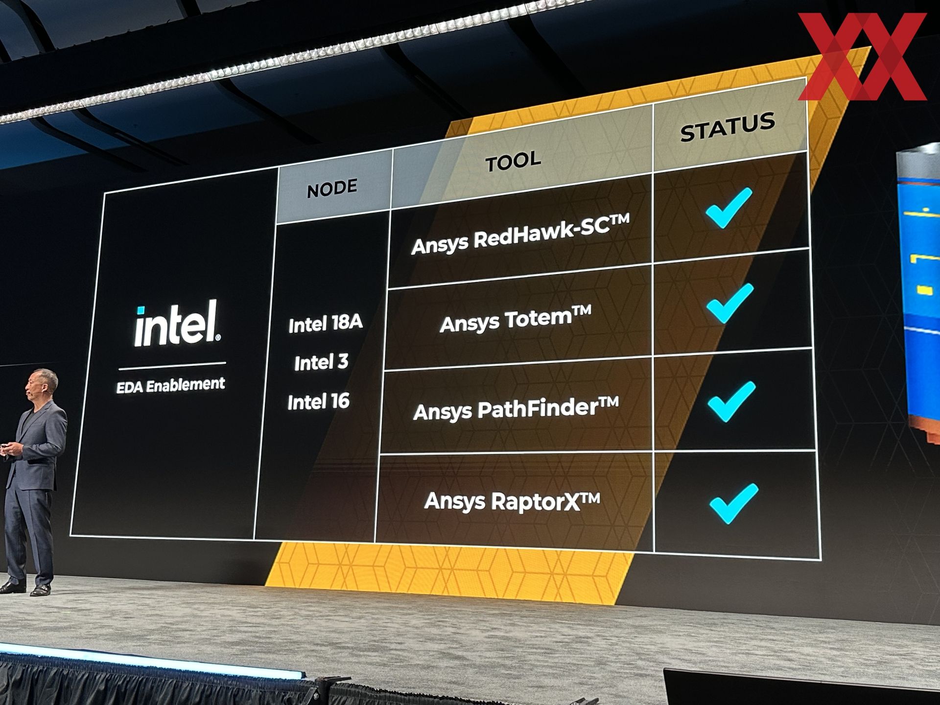

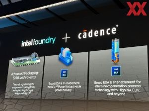

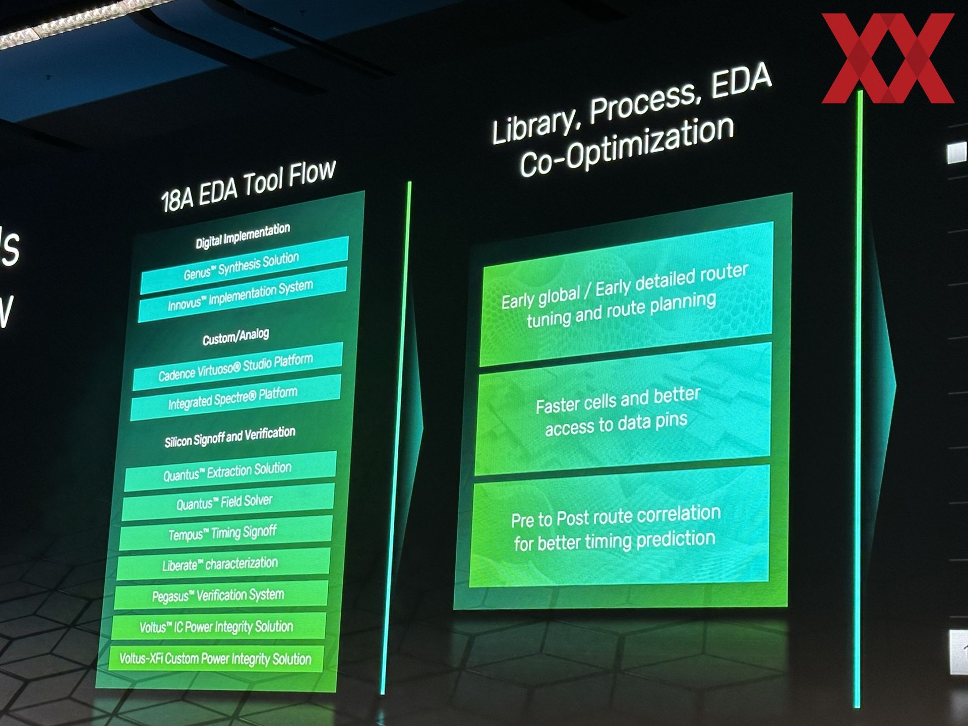

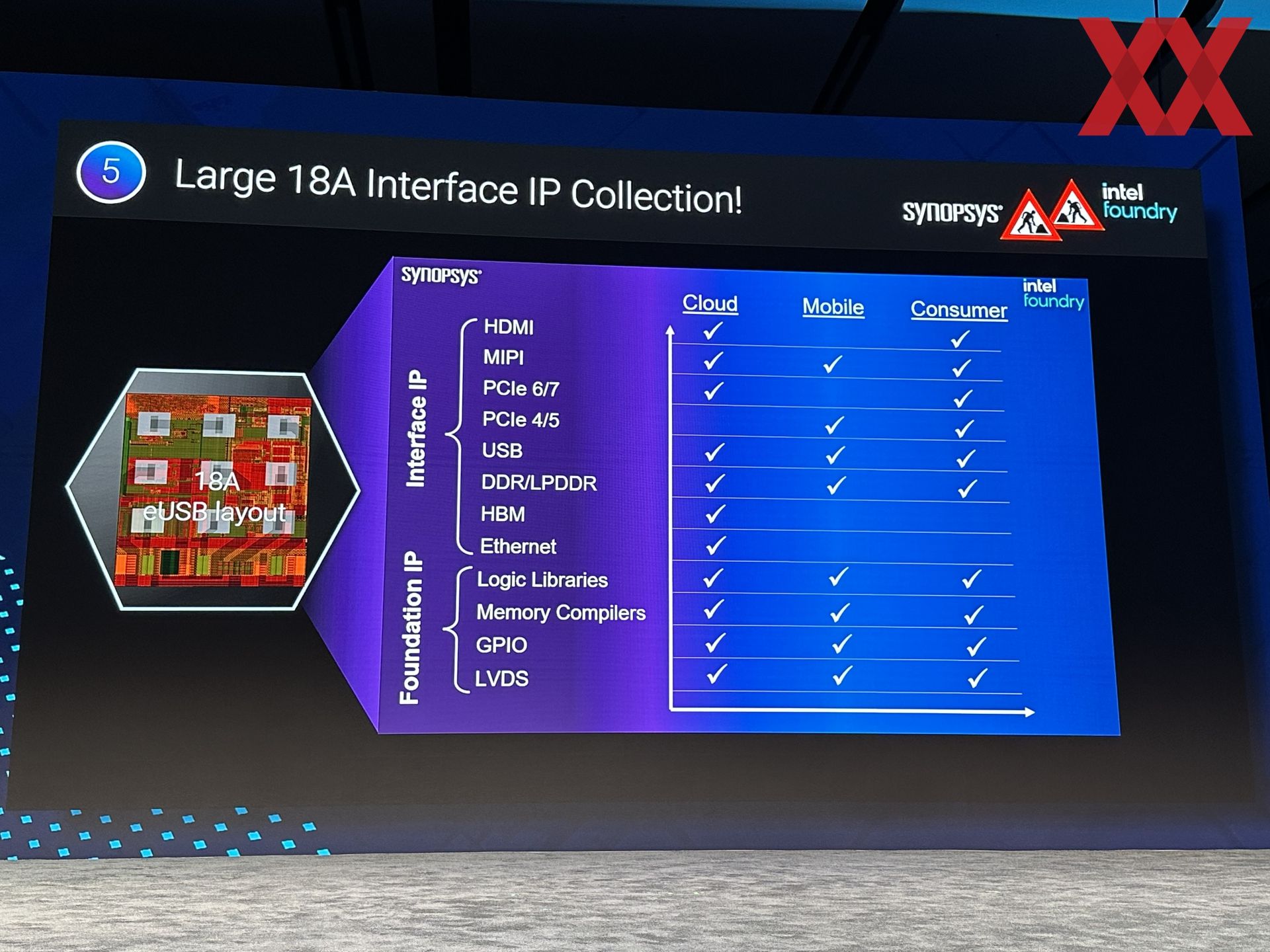

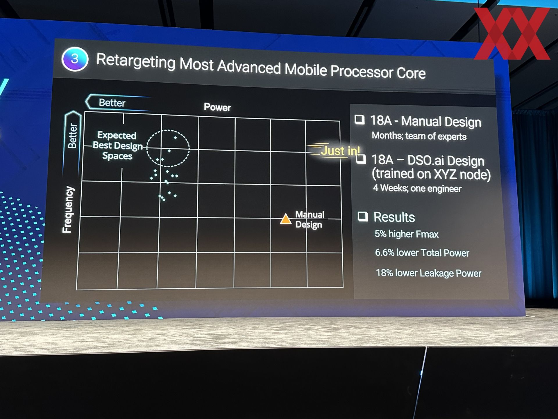

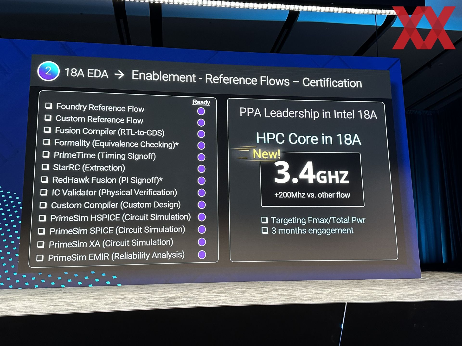

Zunächst einmal versuchte Synopsys die Angst vor der "Angststrom"-Ära zu nehmen. Die Tools für Intel 18A sind bereit, seien es die EDA-Tools oder die Simulation von Funktionen wie die Voltage-Drop via Ansys. Intel und die drei großen EDA-Anbieter Synopsys, Cadence und Siemens haben ihre Prozessor Design Kits (PDK) in einem nahezu finalen Zustand, auch wenn die ersten Ergebnisse auf Basis einer Version 0.5 bis 0.9 erstellt worden sind. Für einen geplanten Start der Fertigung in Intel 18A im kommenden Jahr wird die Version 1.0 noch in diesem Jahr zur Verfügung gestellt werden.

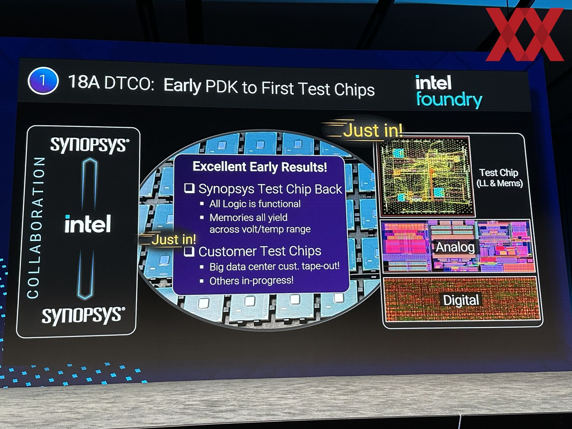

Auch gab es die ersten Erfolge zu vermelden, denn neben Clearwater Forest von Intel selbst, haben auch schon einige Testchips der Foundry-Kunden einen Tape-Out in Intel 18A hinter sich gebracht. Synopsys zeigte Daten zu einem eigenen Testchip, dessen logische Funktionen intakt gewesen sein sollen und die Speicherbereiche innerhalb der zu erwartenden Ausbeute. Ein Kunde von Synopsys hat ebenfalls bereits einen Testchip in Intel 18A fertigen lassen bzw. den erste Tape-Out hinter sich gebracht.
Das Intel 18A der beste Prozess des aktuellen Zeitraums sein wird, soll ein HPC-Kern unterstreichen, der mit einem Takt von 3,4 GHz arbeiten konnte – auch hier innerhalb der vorgegebenen Zielwerte für Frequenz und Power.

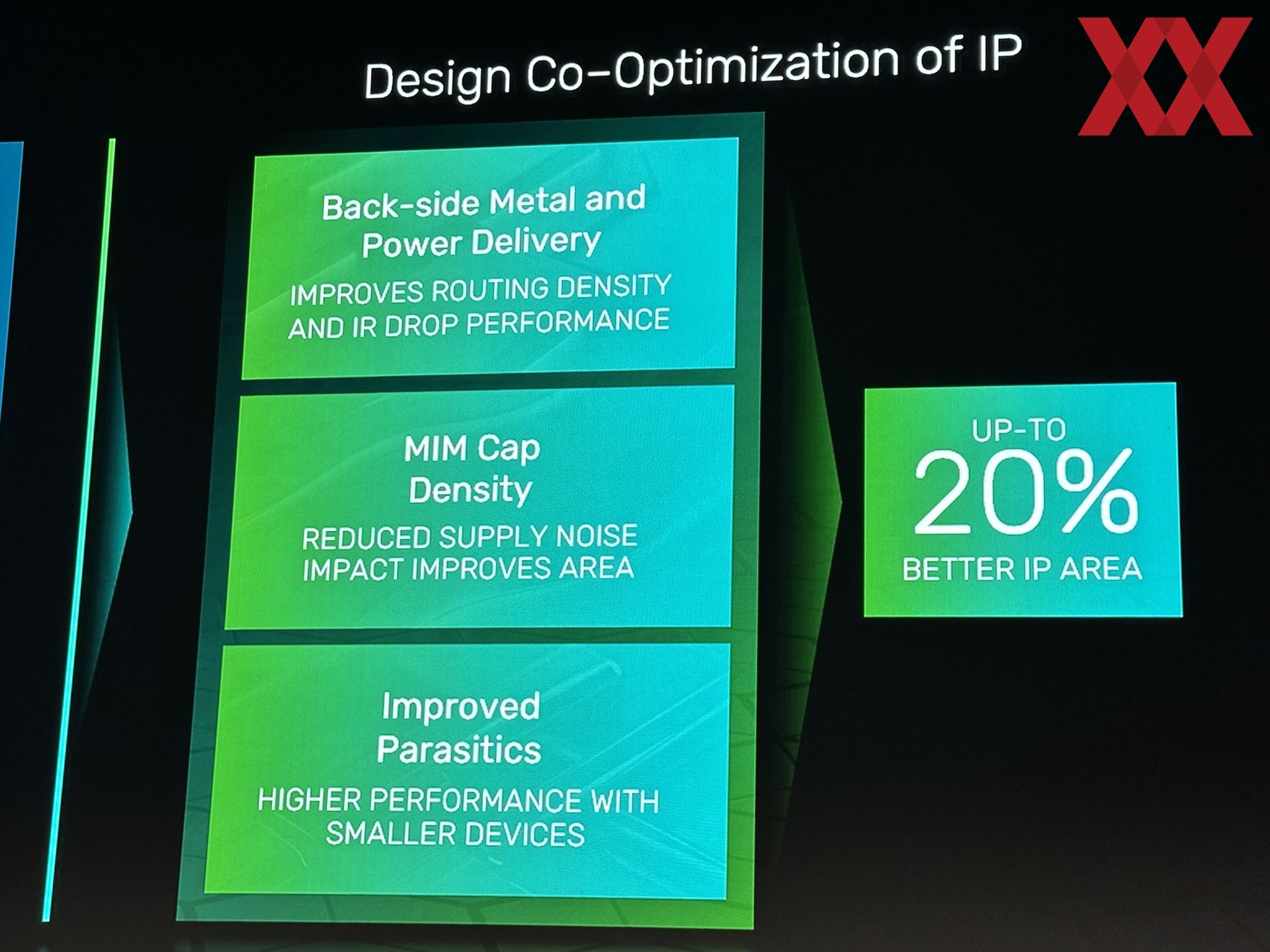

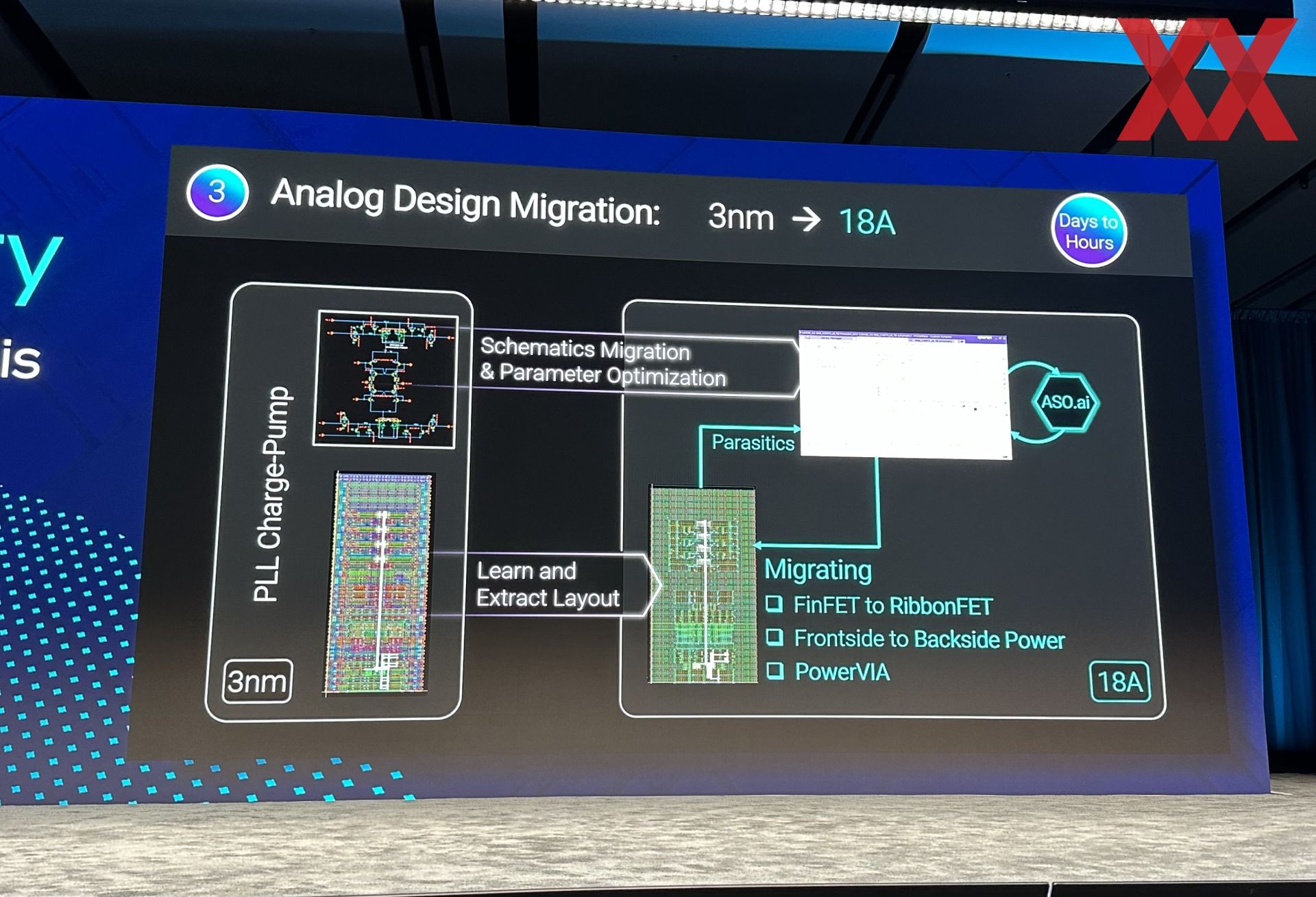

Neben der Fertigung der Chips in Intel 18A gehört zu einer erfolgreichen Mitigation eines Designs auf einen neuen Prozess auch die Themen analoge Devices. Aber auch in diesem Punkt sind sich die EDA-Anbieter sicher: Ein komplexes Thema, aber bei weitem nicht unmöglich.

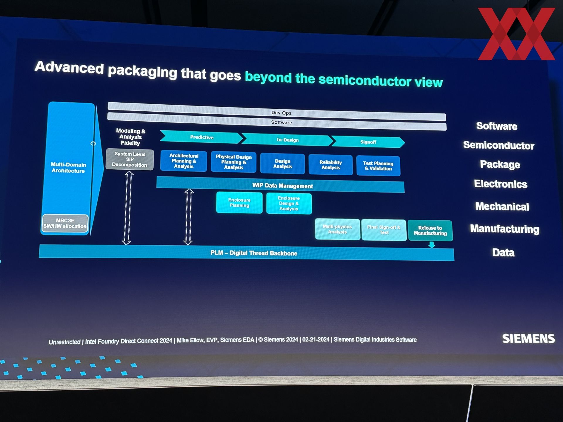

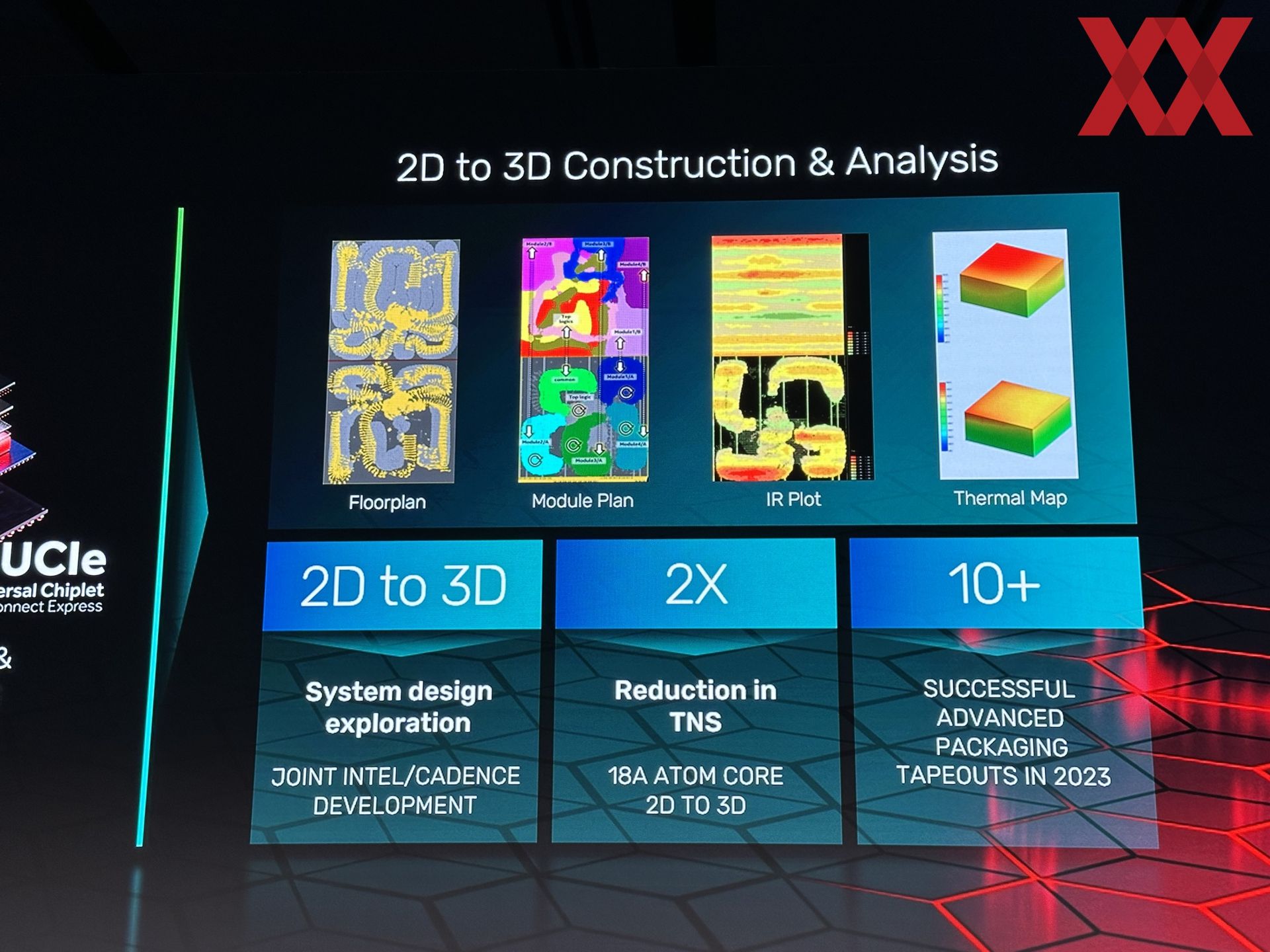

Monolithische Designs scheinen relativ problemlos in den neuen Fertigungstechnologien möglich zu sein. Aber auch das Packaging spielt eine zunehmend wichtigere Rolle – auch als externer Auftrasgsfertiger.

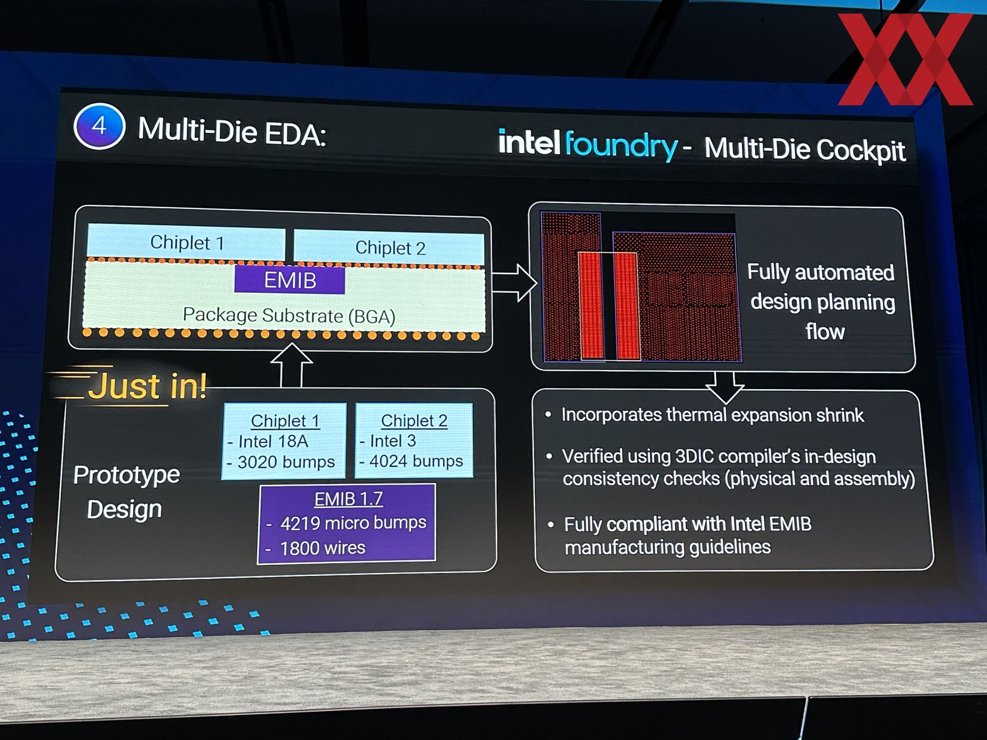

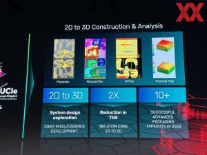

Synopsys nennt in einem Beispiel die Anwendung von EMIB auf einem Package-Substrat mit zwei Chiplets, eines in Intel 18A und eines in Intel 3 gefertigt. Hier muss jeweils eine unterschiedliche Anzahl an Bumps (3.020 für Intel 18A und 4.024 für Intel 3) zusammengebracht werden. Dies geschieht über einen EMIB 1.7 getauften kleinen Chip, der 4.219 Bumps aufzuweisen hat und die beiden Chiplets miteinander verbindet.
Multi-Die-EDA übernimmt die Verifikation für solche Designs und auch hier sind sich die EDA-Anbieter einig: Man ist bereit um seine Kunden bei Intel als Foundry-Partner zu unterstützen.
