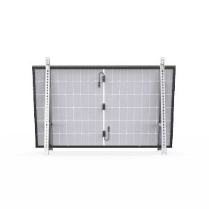

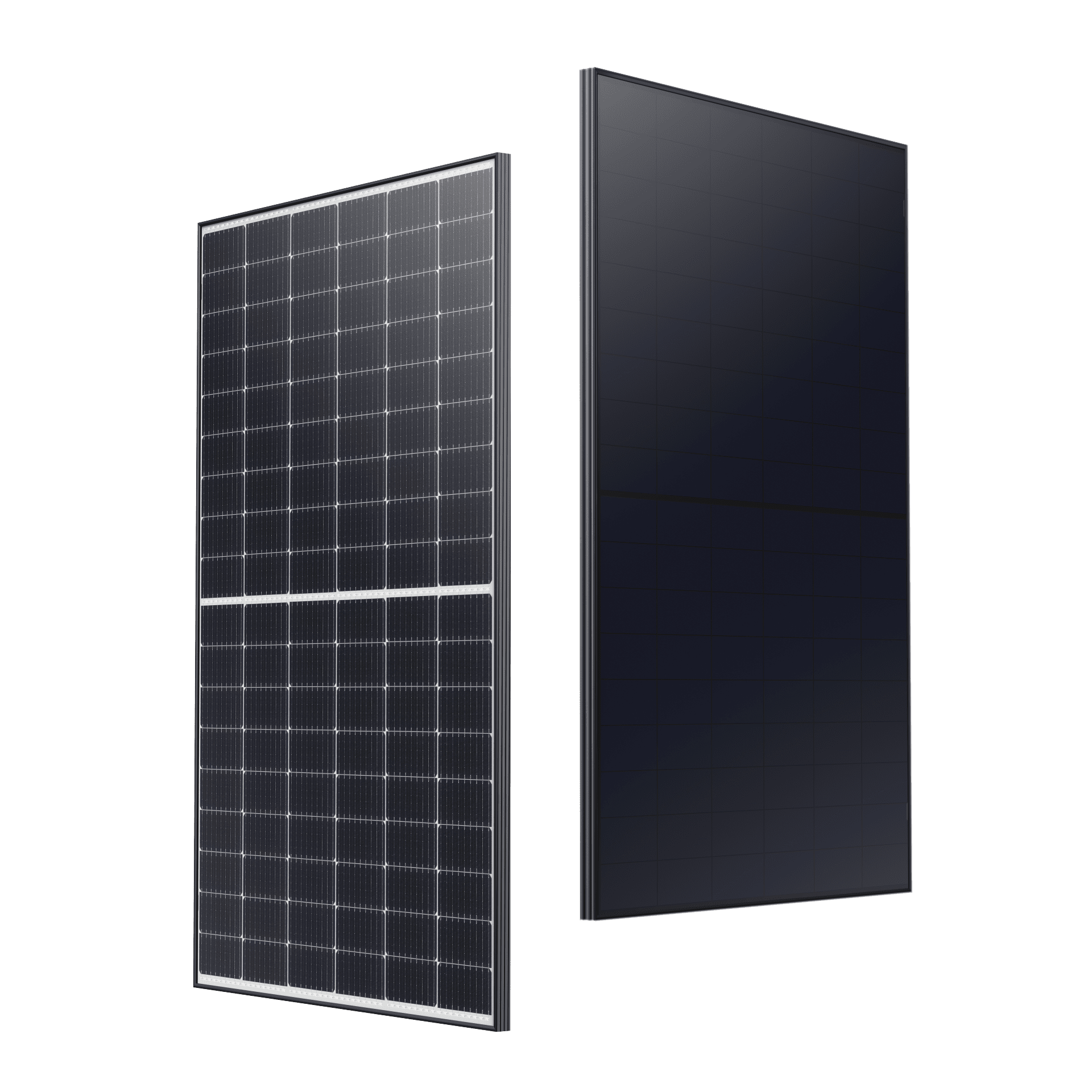

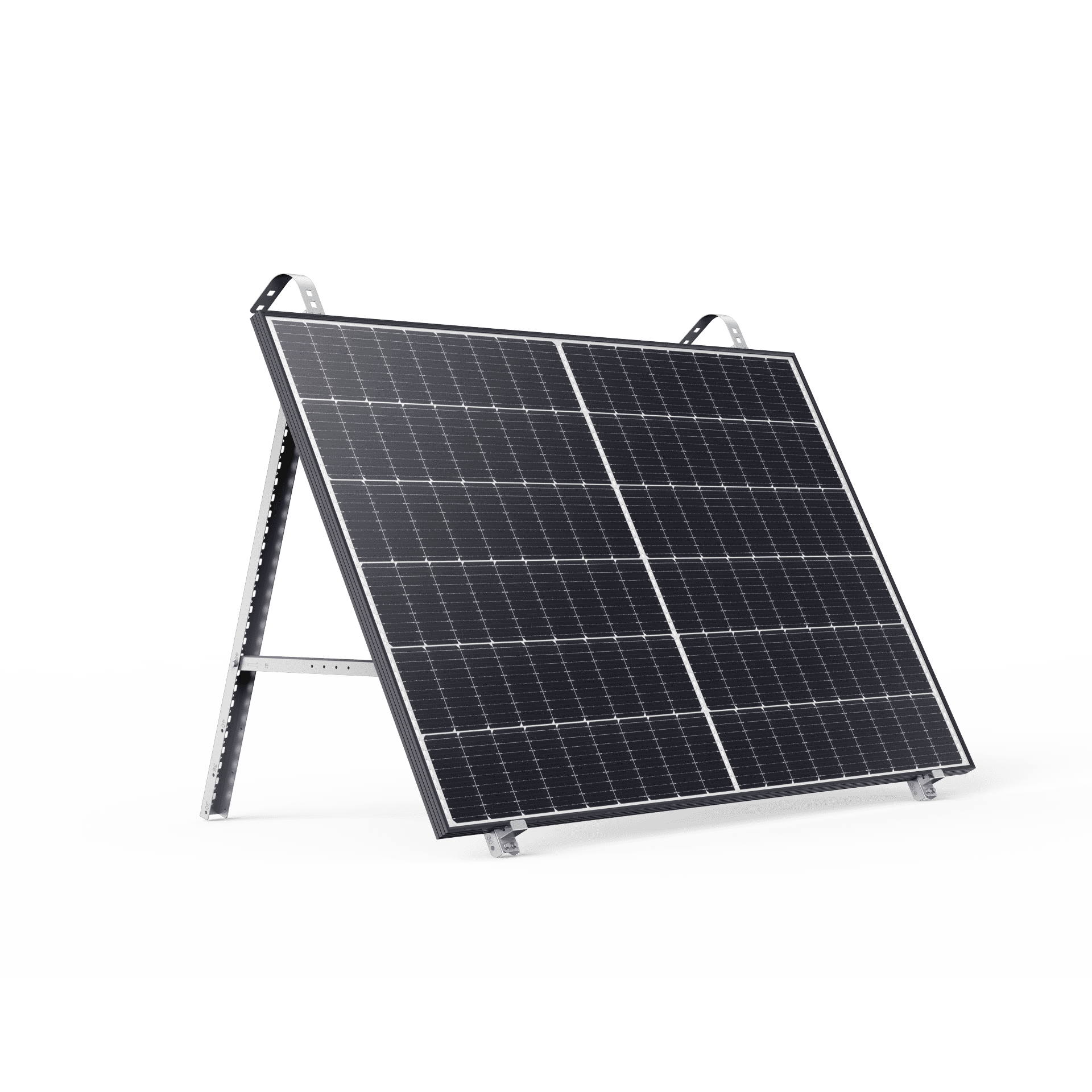

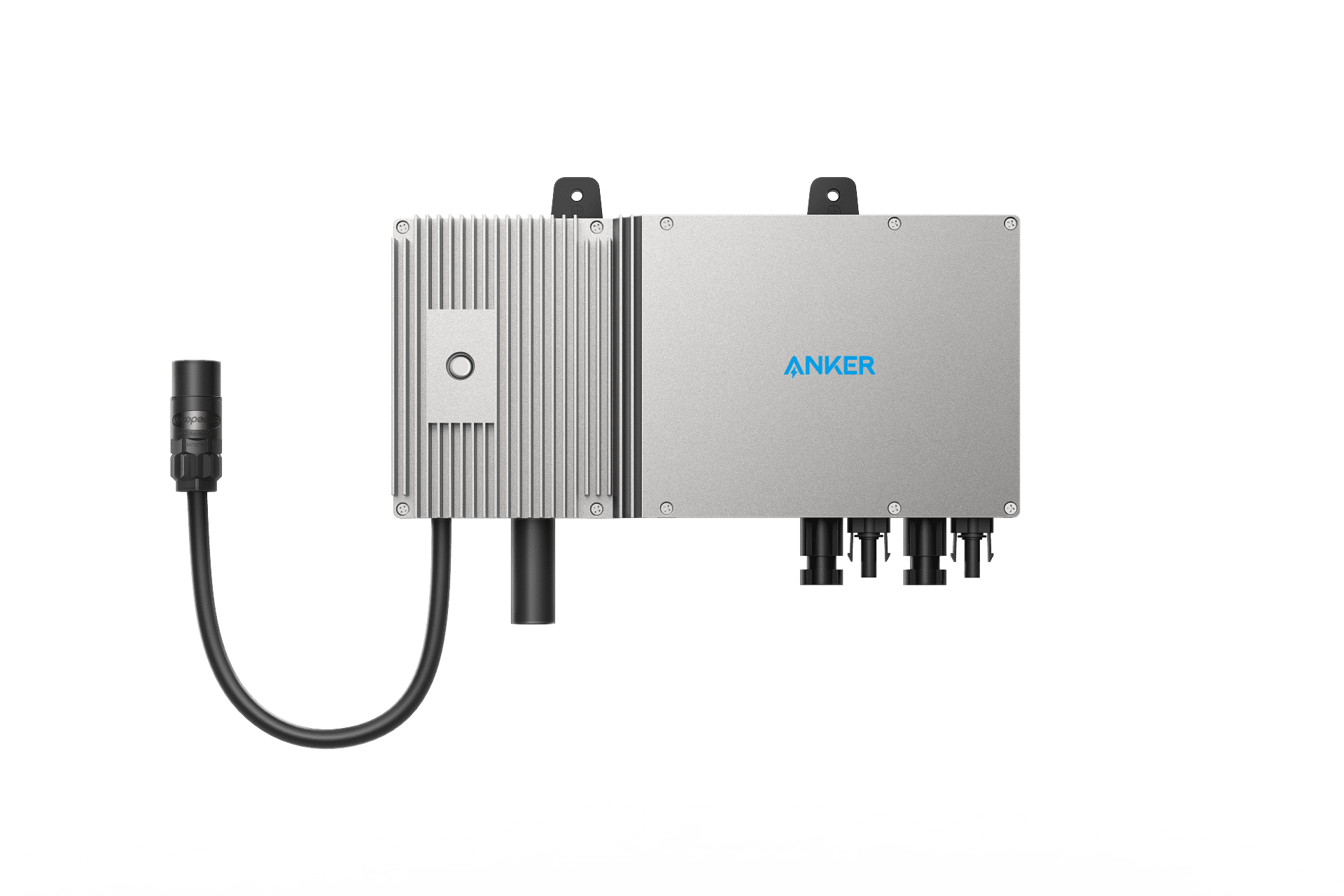

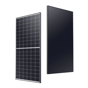

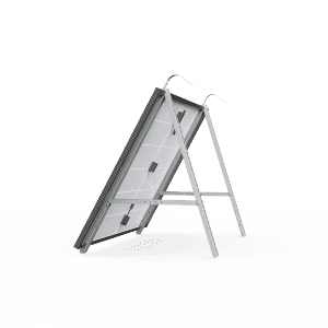

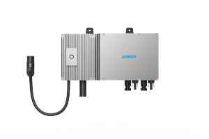

Das Balkonkraftwerk Anker SOLIX RS40P verwendet zwei IBC-Module (Typ-N) mit einem Wirkungsgrad von 22,7 % mit einer maximalen Ausgangsleistung von jeweils 440 Wp. Der dazugehörige Wechselrichter ist für 600 W ausgelegt und wird ganz einfach in die Steckdose eingesteckt. Die 600 W sind eine künstliche Begrenzung aufgrund der aktuell geltenden Regularien für solche Balkonkraftwerke. Die Module können entweder senkrecht an den Balkon montiert, oder mit einem gewissen Winkel an diesem befestigt werden – auch ein Aufstellen auf geradem Untergrund wie einem Dach oder einfach nur auf der Terrasse ist möglich.
Die zweite Variante hört auf den Namen SOLIX RS40 und verwendet zwei PERC-Module. Dabei handelt es sich um P-Type-Halbleiter in den Modulen, die bei einer Effizienz von bis zu 21,3 % eine Ausgangsleistung von 415 Wp ausgelegt sind. Auch hier ist der Wechselrichter auf 600 W ausgelegt. Aufgrund der unterschiedlichen Module sind auch deren Abmessungen und Gewicht nicht identisch. Die im RS40-Kit kommen auf 1722 x 1134 x 35 mm bei einem Gewicht von 20,5 kg und die im RS40P-Kit sind 1706 x 1134 x 35 mm groß und kommen auf 22 kg.

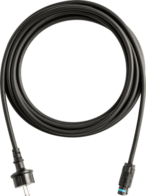

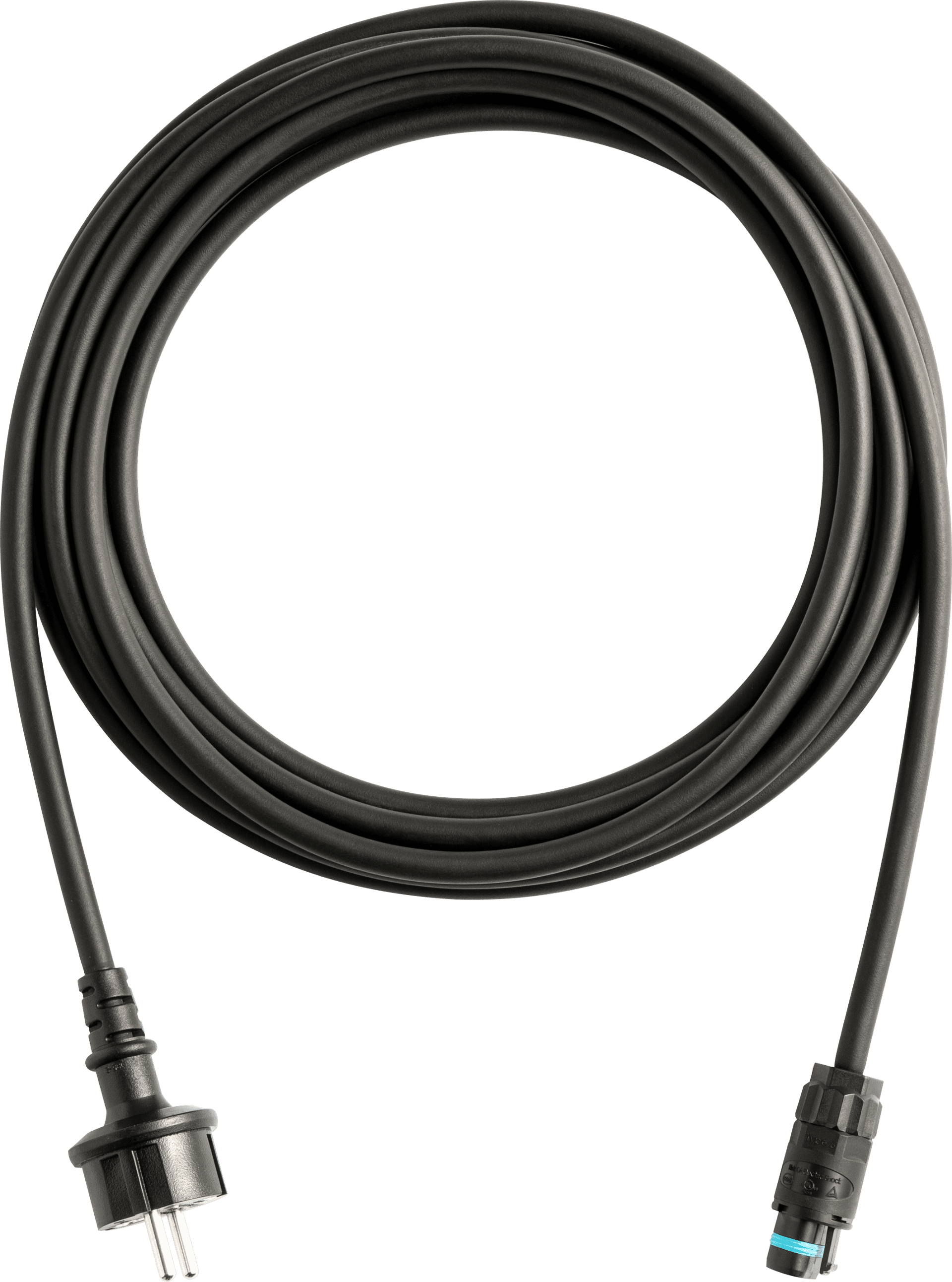

Die Solarkabel zwischen den Modulen und zum Wechselrichter haben eine Länge von 1,5 m. Das Verbindungskabel zwischen Wechselrichter und dem Schuko-Stecker misst 5 m. Per WLAN wird der Wechselrichter in das eigene Netzwerk eingebunden und stellt Statistiken zur Anlage zur Verfügung. Somit soll der Nutzer sehen können, wie viele Kilowattstunden die Anlage nur über den Tag, die Woche oder den Monat produziert hat.

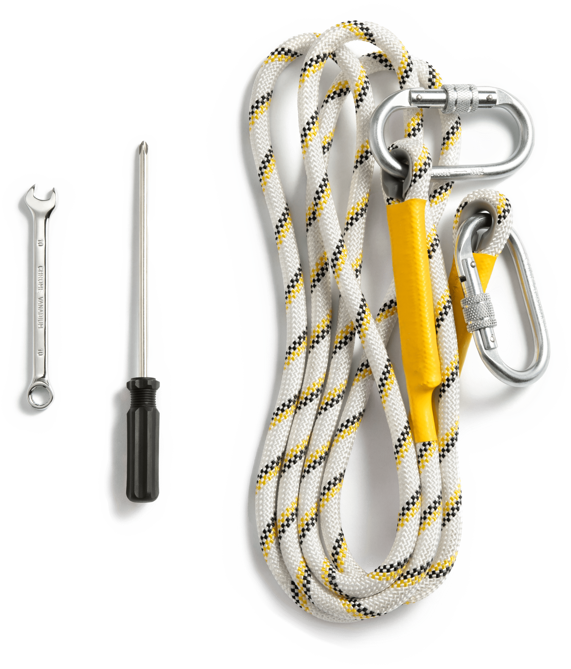

Der Preis für das Anker SOLIX RS40P Balkonkraftwerk liegt bei 1.389 Euro. Die Variante SOLIX RS40 liegt bei 989 Euro. Sämtliches Zubehör befindet sich im Lieferumfang – selbst eine Sicherheitsleine, um die Module bei der Montage entsprechend sichern zu können. Teilweise bieten bereits einige Discounter solche Balkonkraftwerke, teilweise aber auch ohne Befestigungsmaterial, bei 800 Wp für unter 1.000 Euro an.
