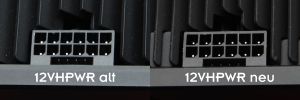

Es hätte gerade uns Testern bereits auffallen sollen und war auch kurz nach dem PR-Debakel für NVIDIA bereits eine Möglichkeit den Designfehler des 12VHPWR zu beheben: Ein Zurückversetzen der zusätzlichen Sense-Pins. Offenbar genau das hat NVIDIA bereits getan, wie IgorsLab nun zuerst aufgefallen ist.
Zumindest NVIDIA hat für seine Founders-Edition-Modelle bereits mit der GeForce RTX 4070 die neue Revision der Buchse eingesetzt. Der direkte Vergleich zeigt den Unterschied:
Die vier Sense-Pins sind um 1,7 mm zurückversetzt. Dies sorgt dafür, dass der Stecker tiefer und fester in der Buchse sitzen muss, damit die Sense-Pins Kontakt haben und eine Versorgung freigeben. Damit soll auch verhindert werden, dass bei einem nachträglichen Herausrutschen des Steckers ein mangelhafter Kontakt entsteht, auch wenn dieser zuvor tief genug eingesteckt wurde. Genau das war das Problem des Steckers in der ersten Version, wie sie ab dem zweiten Halbjahr 2022 bis nun offenbar im Frühjahr 2023 verbaut wurde.

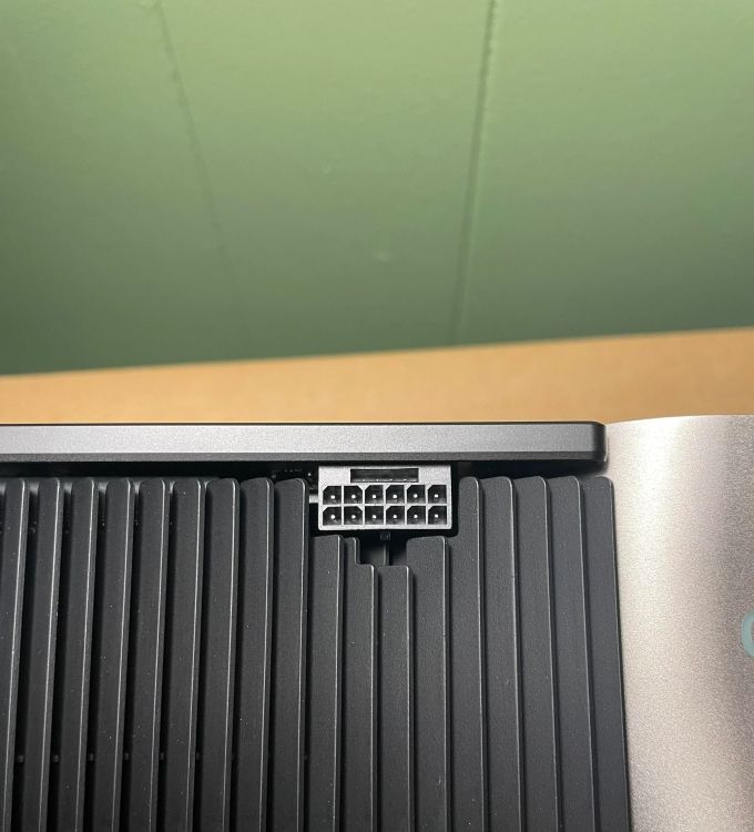

Die sukzessive Umstellung auf die überarbeitete Version des 12VHPWR mit den zurückversetzten Sense-Pins scheint sich immer mehr zu zeigen. Inzwischen scheint auch die GeForce RTX 4090 Founders Edition diesen zu verwenden bzw. die Karten damit kommen in den Verkauf. Auf Reddit hat ein Käufer einer solchen Karte dies berichtet.
Man kann also davon ausgehen, dass in den kommenden Tagen, Wochen und Monate alle Modelle auf die neue Buchse umgestellt werden. Die Hersteller werden ihren Lagerbestand der alten Buchse aber wohl erst aufbrauchen und so kann es unterschiedlich lange dauern, bis alle Karten diesen verwenden.
