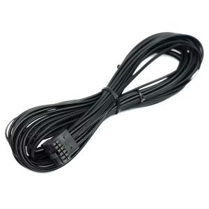

Zwar bietet der Netzteil-Spezialist Seasonic bereits ein 12VHPWR-Kabel für die eigenen Netzteile an, doch ist der Stecker selbst nicht angewinkelt und gerade in kleinen Gehäusen sollte weiterhin darauf geachtet werden, dass das Kabel nicht zu verfrüht abgeknickt wird, um einen möglichen Schaden vorzubeugen. Empfohlen wird das Abknicken erst nach 35 mm. Seasonic hat daher an einem neuen Kabel gearbeitet, für das das Unternehmen nun 100 freiwillige Beta-Tester mit passender RTX-40-Grafikkarte sucht, bevor das Kabel offiziell freigegeben wird.
Das neue Kabel entspricht dabei dem ATX-3.1-Standard und kann bis zu 600 Watt durchreichen. Bei dem vorliegenden 12V-2x6-PCIe-Kabel wurden die vier Sense-Pins gekürzt, sodass der Stecker wirklich korrekt sitzen muss, bevor der Strom fließt. Dabei kommen laut Seasonic hochwertige 16AWG-Kabel zum Einsatz inklusive der Ummantelung vom ersten Kabel. Um jedoch auch in engen Gehäusen den Knick im Kabel zu umgehen, wurde der Stecker selbst in L-Form um 90 Grad angewinkelt, was natürlich die größte Neuerung darstellt.
In Anlehnung der unterschiedlich ausgerichteten 12VHPWR-Anschlüsse der RTX-40-Grafikkarten wird es seitens Seasonic nur eine Version des neuen Kabels geben. Dadurch hängt es von der jeweiligen Grafikkarte ab, ob das Kabel nach oben oder nach unten geführt wird.
