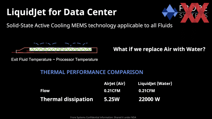

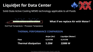

Offenbar hat Frore Systems Pläne für Anwendungen mit einer größeren Abwärme. Man wird dann aber auch auf ein anderes Medium wechseln müssen. Man arbeitet offenbar an einem LiquidJet für Datacenter-Anwendungen und ersetzt dabei die Luft als Kühlmittel durch Wasser, da Wasser eine deutlich höhere Wärmeaufnahmekapazität hat.
Ultraschall wird für den Transport der Flüssigkeit im LiquidJet allerdings nicht in Frage kommen und so sieht Frore mikro-elektromechanisches Systeme, kurz MEMS, vor. Diese sollen das Wasser dann mit ebenfalls 0,21 CFM (Cubic Feet pro Minute) pumpen und eine Abwärme von 2.200 W abführen können.
Weitere Details zum LiquidJet stehen noch aus und es ist schwer einzuschätzen, wie nahe Frore an einer tatsächlichen Umsetzung ist.

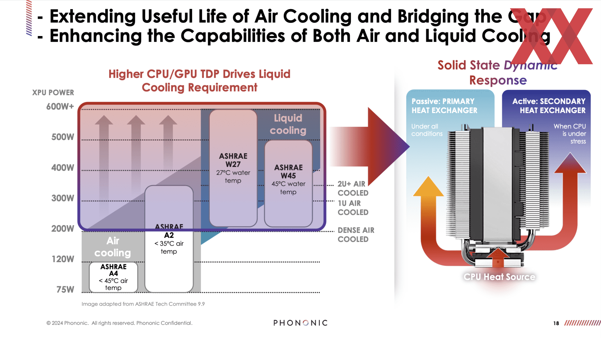

Bei Phononic will man das Thema Peltier-Elemente zur Kühlung noch nicht aufgeben und das obwohl sich bisherige Konzepte und konkrete Produkte für die breite Masse nicht durchsetzen konnten. Intel versuchte über mehreren Generationen hinweg die Cryo Cooling Technology zumindest im High-End-Bereich zu etablieren. Wie Tests zum Beispiel der Cooler Master MasterLiquid ML360 Sub-Zero EVO zeigten, gibt es aber auch viele Nachteile einer solchen Lösung. So sorgt ein Peltier-Element zwar auf einer der beiden Seiten für niedrigen Temperaturen, dafür aber muss die abgewendete Leistung als Abwärme abgeführt werden – zusätzlich zur ohnehin vom Prozessor aufgewendeten Abwärme.

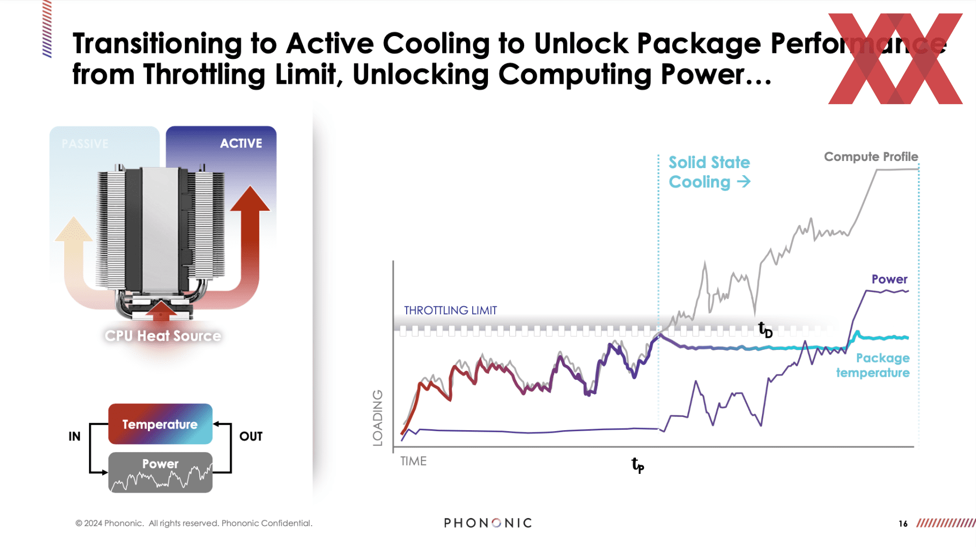

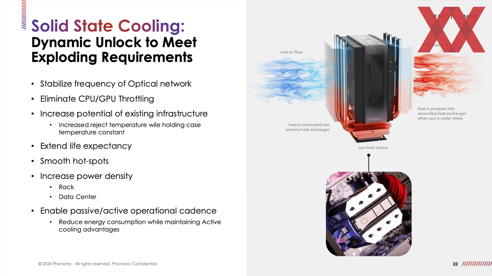

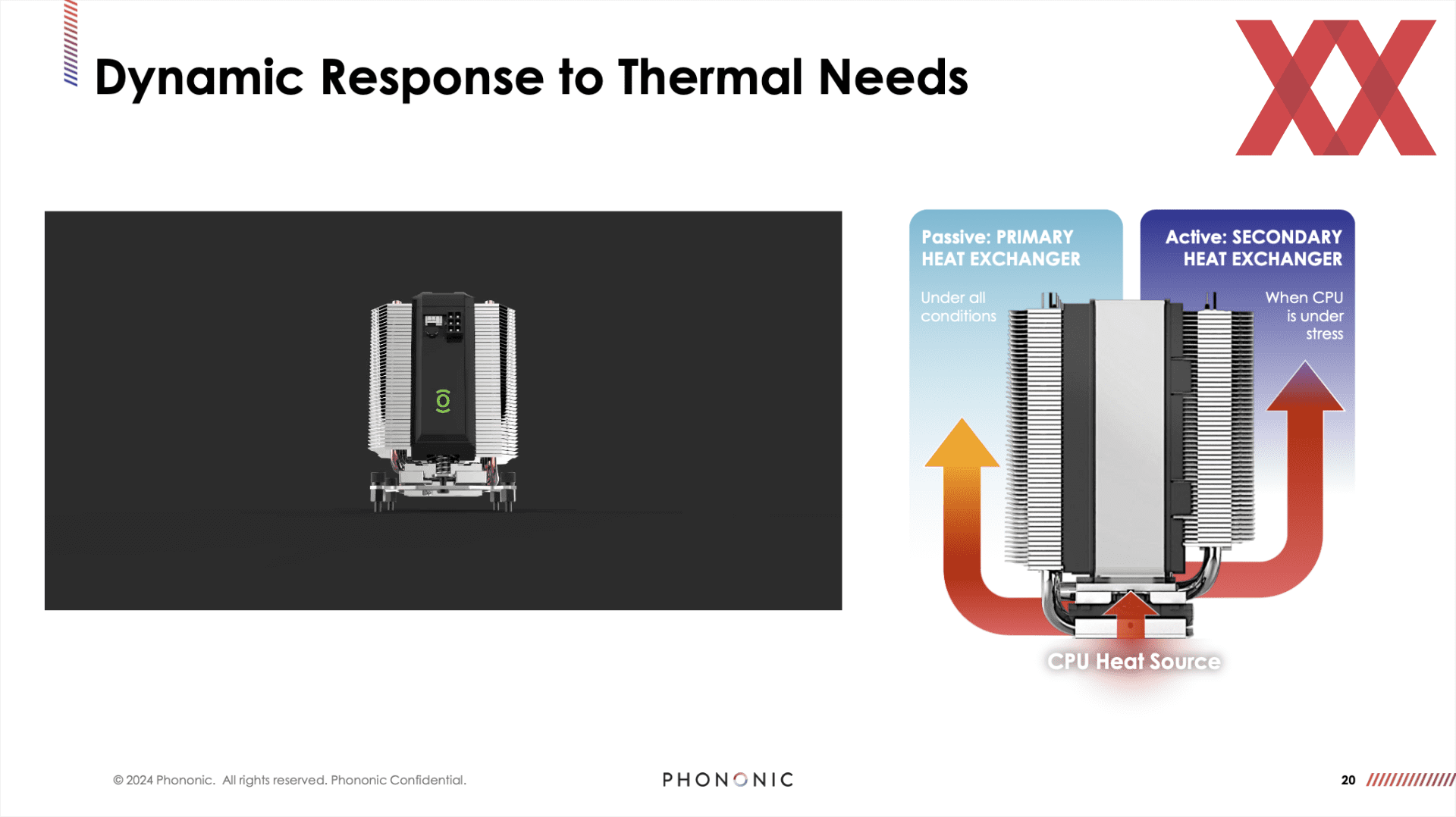

Phononic will dennoch mit einem solchen Ansatz versuchen, sieht das Potential aber vor allem darin, dass man dynamisch auf eventuelle Leistungs- und damit Temperaturspitzen reagieren kann.
Die Kühler sollen demnach die meiste Zeit als Standard-Luftkühler arbeiten und dann bei Bedarf das Peltier-Element zuschalten. Somit soll es den zu kühlenden Chips ermöglicht werden, ihre Leistung auch unter Volllast beizubehalten, bzw. sogar eine höhere Leistung zu erreichen.

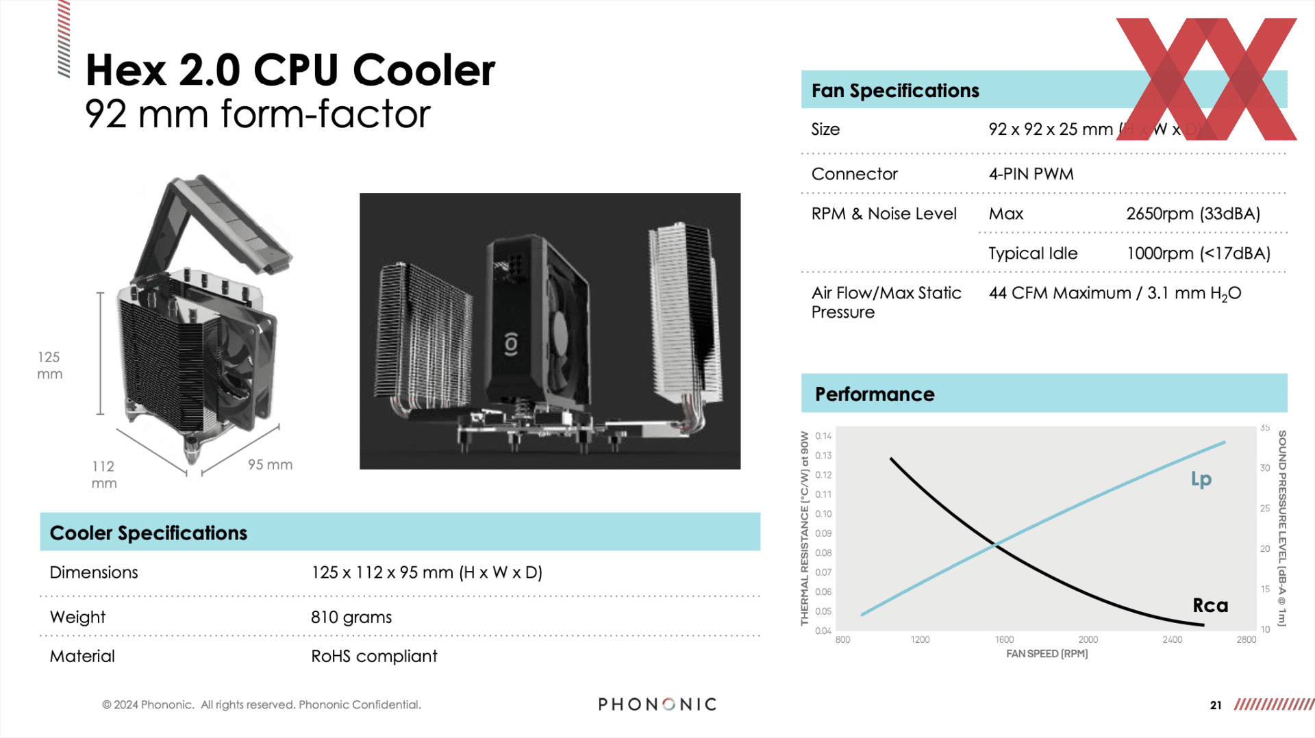

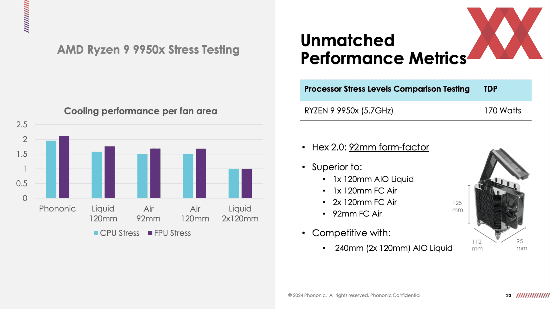

Als Anwendungsbeispiel wird ein Standard-Desktop-Kühler gezeigt (Hex 2.0 CPU Cooler), der mit einem 92-mm-Lüfter und besagtem Peltier-Element ausgestattet ist. Die Abmessungen entsprechen denen eines typischer Tower-Kühlers, allerdings verrät Phononics nicht, welche Leistungsaufnahme das Peltier-Element hat. An der Seite ist nur ein 8-Pin-Anschluss sichtbar, der bis zu 150 W möglich macht.
Der Hex 2.0 wurde mit einem Ryzen 9950X bei 170 W getestet und soll im Vergleich zu typischen AiO- und Luftkühler-Konfigurationen eine bessere Kühlleistung pro Lüfterfläche aufweisen. Die Kühlleistung selbst soll in etwa mit der eines AiO-Kühlers mit 240-mm-Radiator vergleichbar sein.

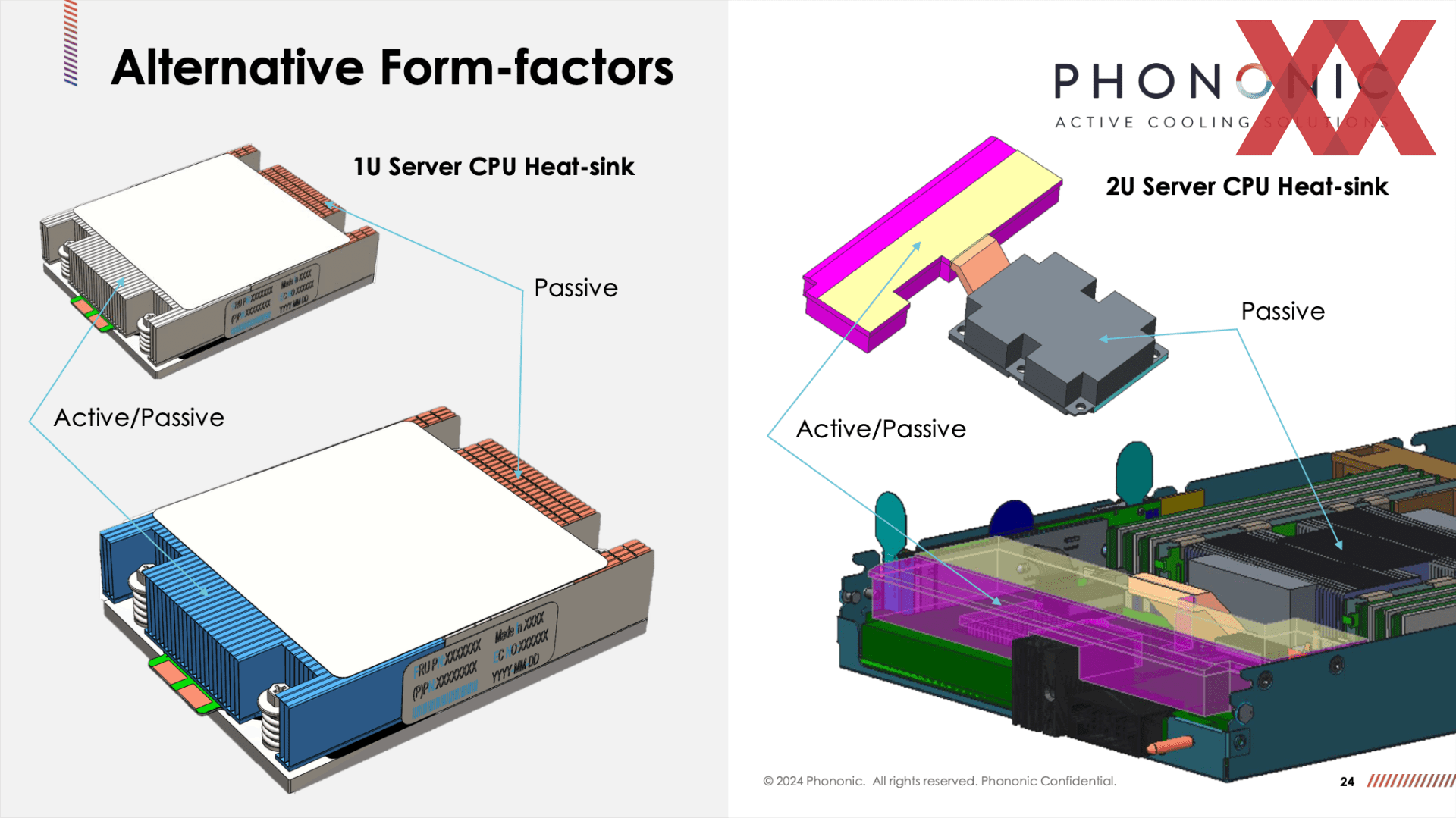

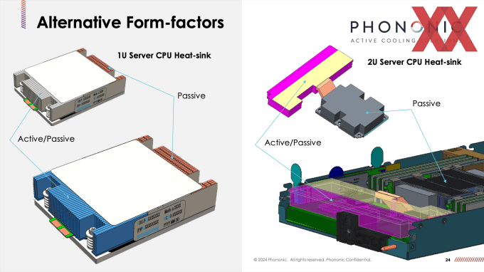

Das Konzept soll nun auf Kühler für 1U- und 2U-Server angepasst werden und auch hier der immer höheren Abwärme der Chips im Datacenter-Bereich Rechnung tragen. Inwieweit die Nachteile des Peltier-Elements hier abgefedert werden, wird allerdings nicht deutlich.
