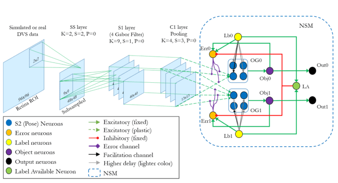

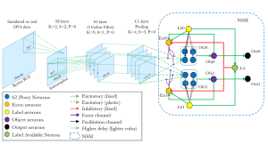

Das kleine und flexible neuronale Netzwerk an dem Intel nun geforscht hat, verwendet eine Neuronal State Machine (NSM), die direkt auf einem neuronalen Chip ausgeführt werden kann und ein aufwändiges Training überflüssig macht. Dem Roboter, bzw. der Kamera wird ein Objekt aus nur 20 Blickwinkeln gezeigt. Eine sogenannte "event based" Kamera erkennt nicht ein komplettes Foto mit Pixeln in X- und Y-Richtung, sondern nur Änderungen zum vorherigen Frame. Damit wird einerseits die Datenmenge reduziert, andererseits passen die übermittelten Daten besser zur Methodik, wie die neuronale Hardware arbeitet.
