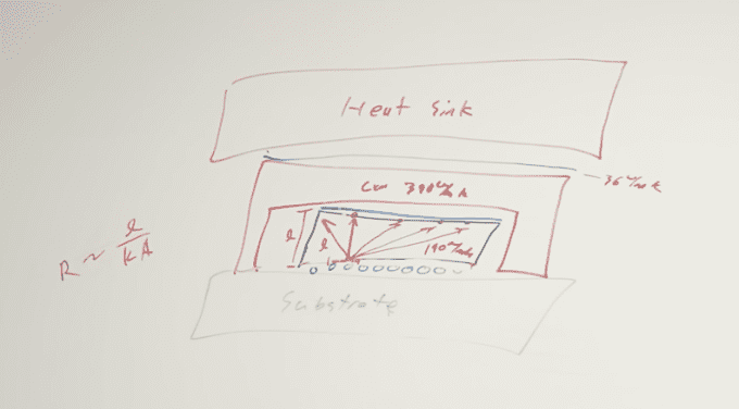

Warum macht Intel die Chips nicht noch dünner, denn selbst bei 500 µm ist man noch weit von den Schichten im Silizium entfernt, in denen sich die Transistoren befinden?
Roman Hartung hat ein Interview mit Mark Gallina, einem System Thermal and Mechanical Architect bei Intel, geführt. Auf die Frage warum man den Chip nicht noch dünner mache, zeigt dieser auf, wie sich die Wärme im Chip ausbreitet und abgeführt wird und dies geschehe nicht nur in eine Richtung, sondern in alle drei Dimensionen. Eine relativ kleine Fläche, im Grunde dort, wo sich die Kerne befinden, gibt ihre Abwärme an das darüberliegende Silizium ab und je mehr Volumen hier vorhanden ist, desto besser kann diese kleine Fläche die Abwärme an alle Richtungen abgeben – einfach gesprochen. Es gibt hier hier also einen Sweet Spot für die Dicke die Chips. Dieser liegt bei 200 bis 300 µm.
Warum allerdings bringt Intel den Chip dann nicht auf bis zu 300 oder gar 200 µm herunter in der Dicke? Dies liegt auch an der Handhabung der Chips. Das Abschleifen ist der letzte Schritt in der Fertigung und eventuelle Fehler an dieser Stelle würden sämtliche zuvor getätigten Prozesse gefährden.
