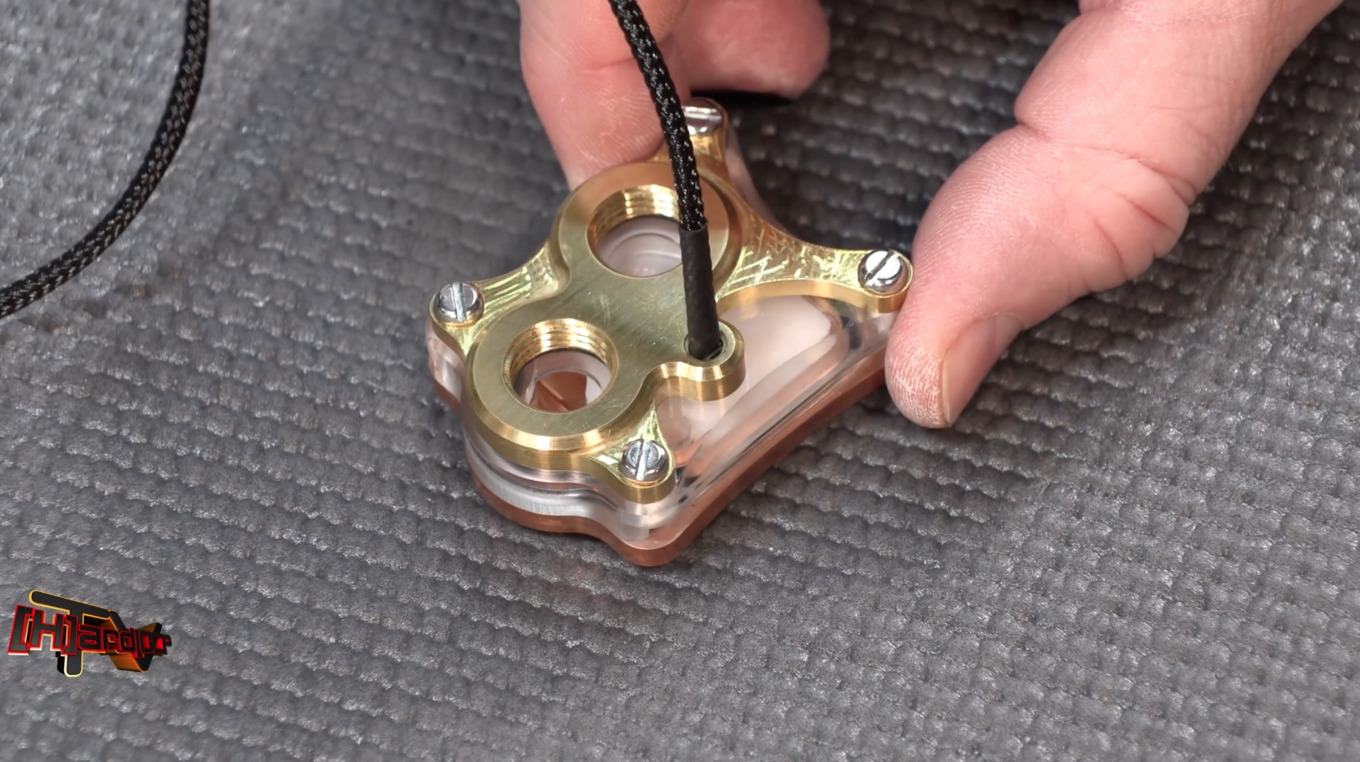

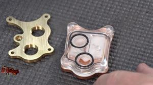

Per Kickstarter will Arek Tobiszewski, der ein Unternehmen namens NUDEcnc betreibt, einen Wasserkühler anbieten, der als "No Frame Water Block" ohne den typischen Befestigungsmechanismus auskommt. Zudem wird der Wasserkühler auf einen Prozessor ohne Headspreader gesetzt.

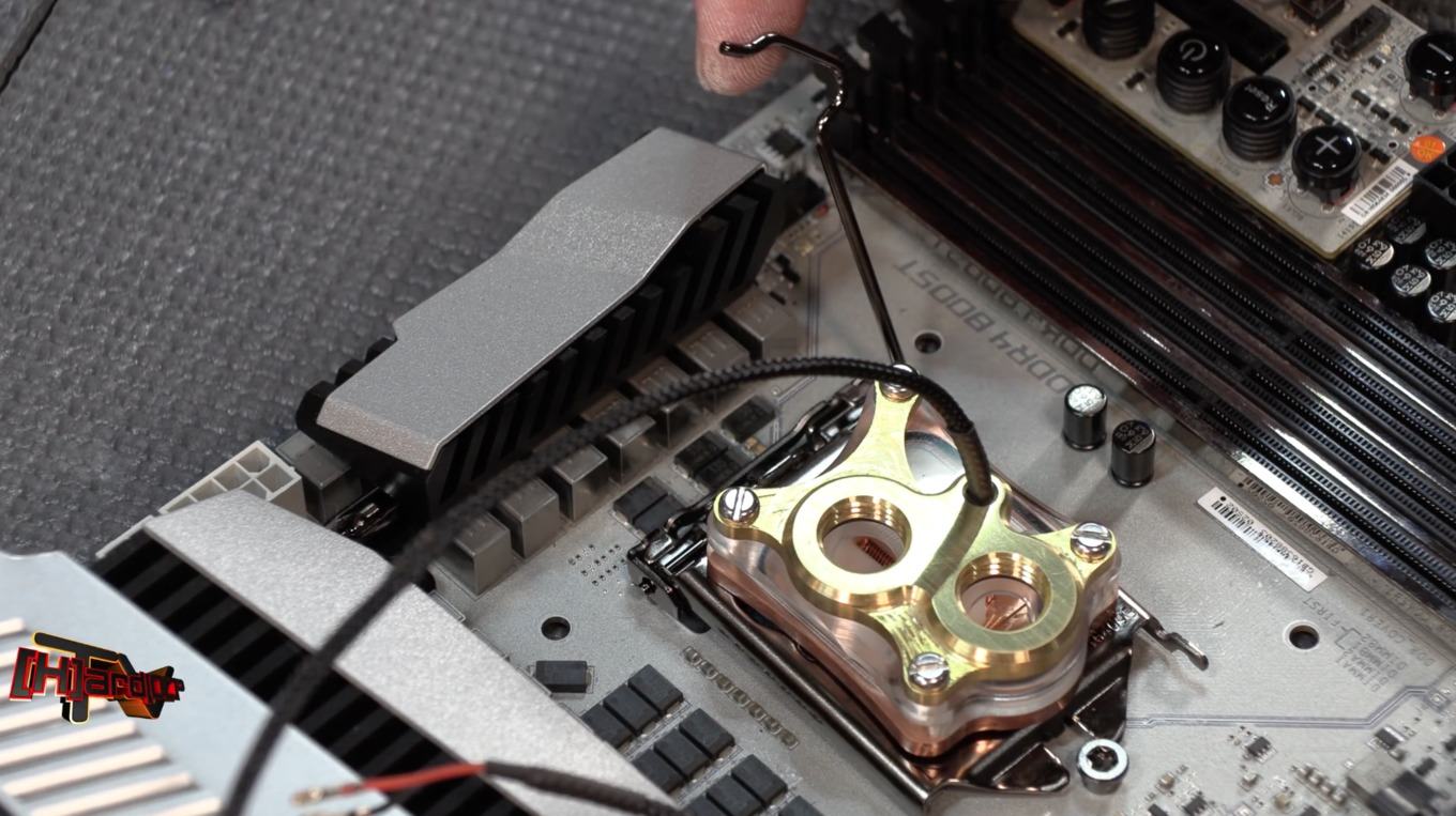

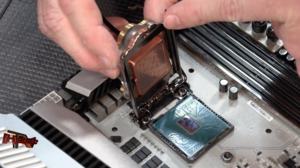

Zur Montage wird der Kühler in die Klappe des Sockels gesetzt, diese wird dann zugeklappt und über die Arretierung befestigt. Eine Direct-Die-Kühlung birgt aber auch immer die Gefahr den Die zu beschädigen. Dieser ist sehr empfindlich gegenüber nicht korrekt ausgerichteten Kräften und Drücken. Sitzt der Kühler nicht absolut plan auf, kann es bereits zu Schäden kommen.

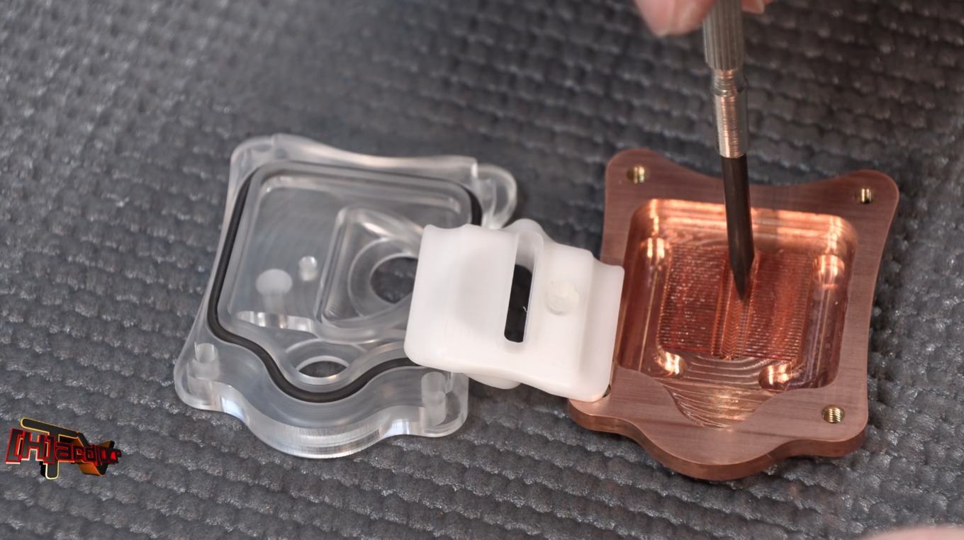

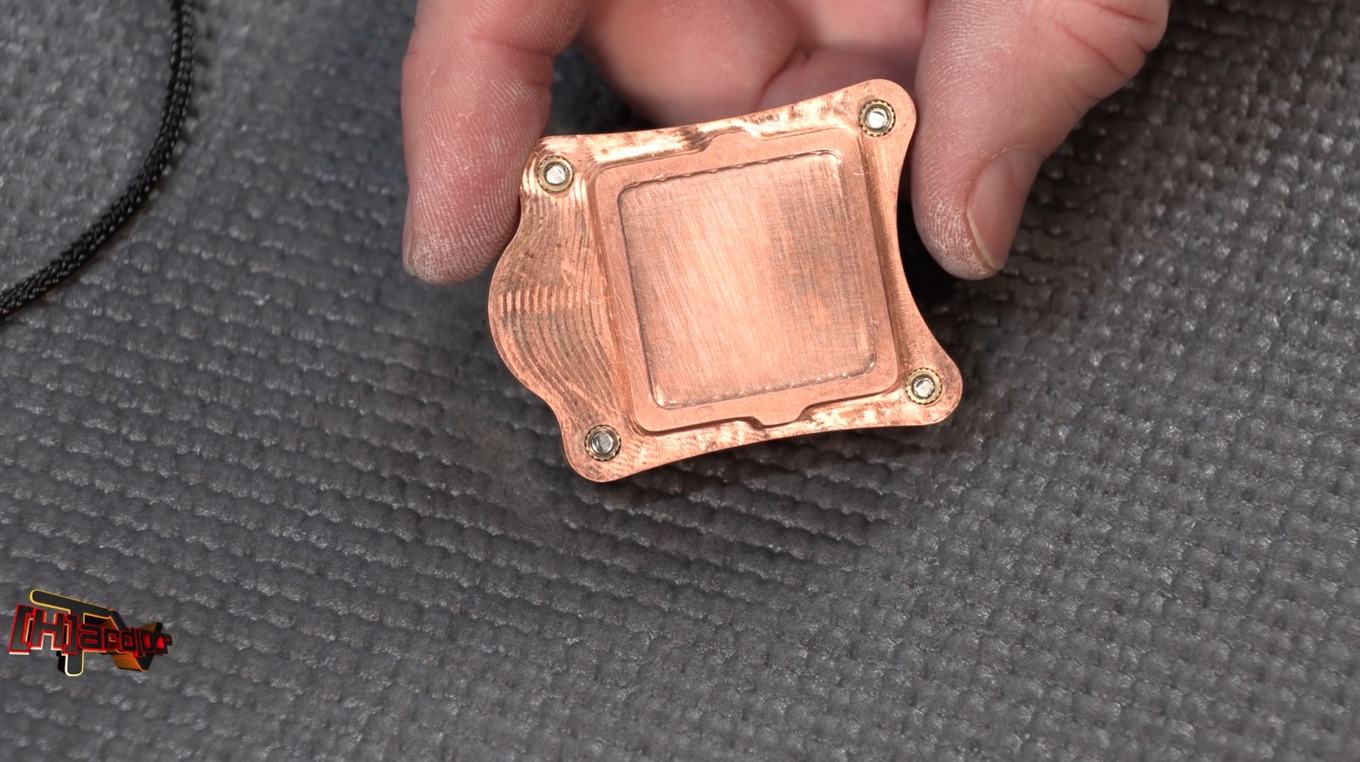

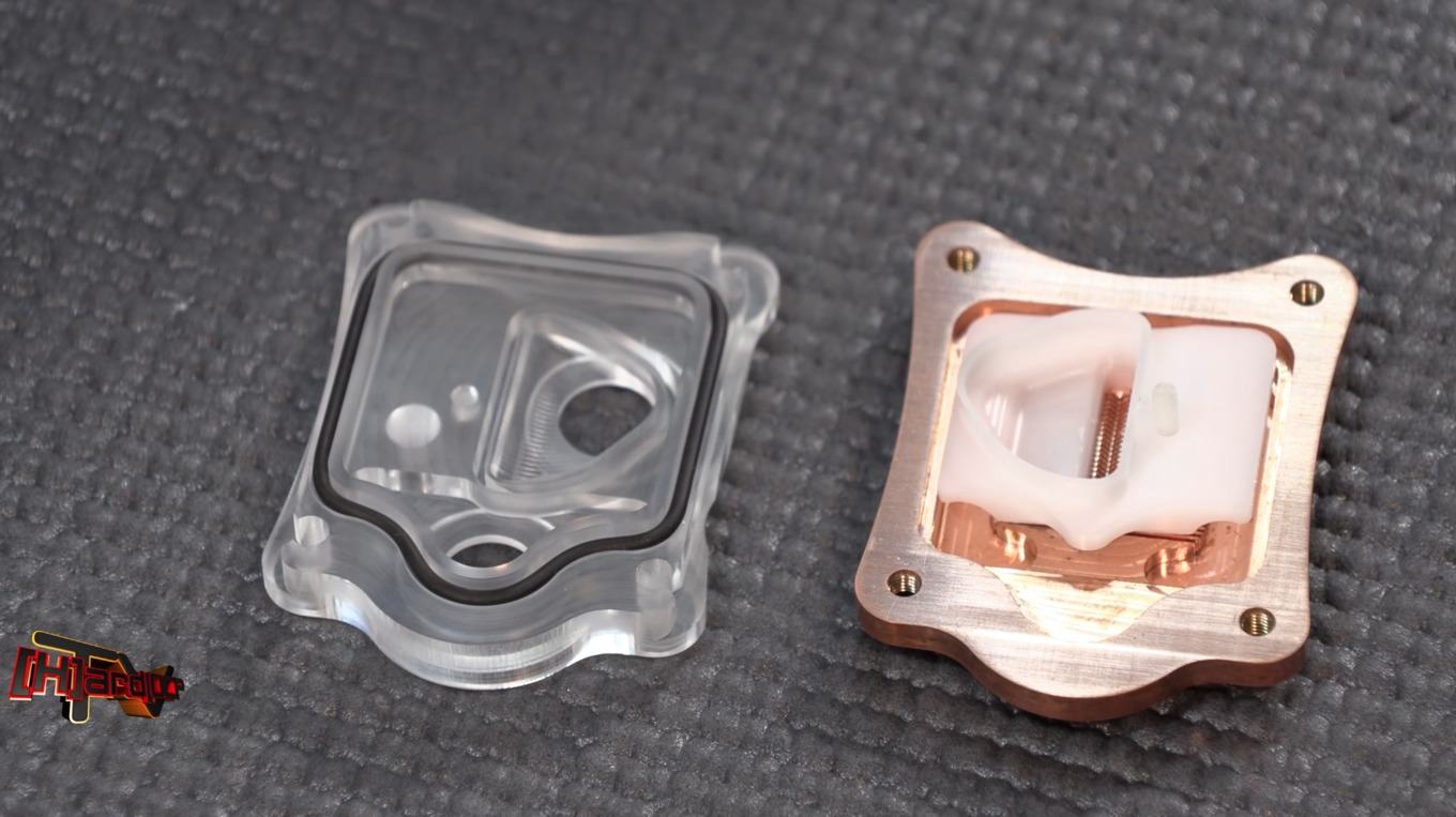

Der Kühler selbst besteht aus einer Bodenplatte aus Kupfer. Die obere Abdeckung besteht aus Messing und an dieser wird die Wasserkühlung über jeweils einen Ein- und Auslass angeschlossen. Darunter ist ein Gehäuse aus Acryl. Im Gehäuse sitzt ein kleines Plastikplättchen, welches den Wasserfluss in die Mitte der kleinen Kühlkanäle führt. Dort wird das Wasser in zwei Strömungen getrennt und wieder außen herum in den Auslass geführt.
