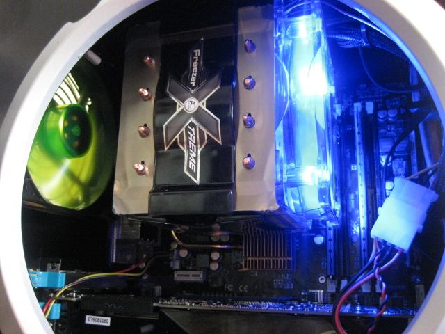

Also mein momentaner Q6700 liegt im Idle bei 30-32° und unter Last bei 47-55°, das ganze bei 3,20-3,40Ghz!
Lüfter ist ein Artic Cooling Freezer Extreme, der eigendlich schlechter ist als der Noctua!

Hier mal meine Temps während dem test von 3dMark Vantage!
Und da hatte ich noch die Vcore recht hoch bei 3,40ghz und 1,36V!!

Ich habe aber auch einen 2. Lüfter an meinem Extreme Kühler!

genau deswegen habe ich zb es so gemacht!
Der Nanoxia zieht raus, und die 2 Lüfter blasen die Luft Richtung Nanoxia! Hinter dem ExtremeSchriftzug ist auch ein 120mm Lüfter!
