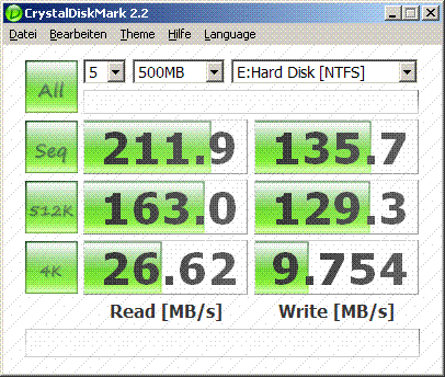

Ich habe nebenbei noch das Problem, dass ich seit der neuesten Super Talent-Firmware sehr niedrige Schreibraten mit meiner 64iger habe, so 30-45 MB / Sekunde (Crystal). Auch beim Kopieren von langen Dateien sind es im Schnitt nur 32-45 MB pro Sekunde. Meine Hitachi-HD schafft dagegen locker 110 MB beim Lesen und Schreiben.
Auf den internen Benchmark von Windows 7 hat dies aber keinen Einfluss. Durch die neue Firmware stieg der Wert von 6,7 auf 6,9. Auch beim wiederholten Benchmarken bleibt der erhöhte Wert immer gleich. Welche Werte habt ihr beim Windows 7-internen Benchmark?
Die Benchmark-Werte bei Crystal schwanken bei mir enorm. Mal 110 MB Leserate, mal 130, mal 150...
Ich habe die ME erst seit ein paar Tagen. Am Anfang hatte ich noch über 90 MB Schreibrate.
