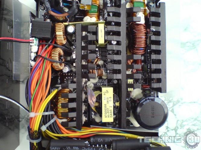

da mein pc bis auf das netzteil (be quiet dark power pro p7 850W) als silent zu bezeichnen ist hab ich lange überlegt was ich machen könnte um es leise zu stellen.
wollte erst nur den originallüfter gegen einen "nb-multiframe m12-s3" (1800rpm) tauschen. leider jedoch is bei der benötigten fördermenge der luftstrom schon so laut das sich dies nicht auszahlen würde
jetzt ist mir der gedanke gekommen ich könnte ja mein nt mit ner wakü ausstatten.
da ich mich im bezug auf elektronik nicht so auskenne wollt ich mal fragen ob das überhaupt machbar währe ohne das mir mein nt abbrennt.
mein plan ist das ich auf die 3 kühlkörper ein kupferrohr befestige welches ich in die wakü integriere, lüfter will ich weiterhin verwenden fürs nt jedoch einen deutlich langsameren (ca 500-600rpm)
von wassergekühlten nt´s wird immer abgeraten, einfach zu teuer und heizt den kreislauf nur unnötig auf. welches nt verwendest du denn aktuell? denn ein enermax modu, corsair hx und seasonic ist eigentlich leise genug
achja stimmt das hab ich total vergessen, benutzt ein be quiet dark power pro p7 850W
das von solchen nt abgeraten wird aufgrund des deutlich überhöhten preises weis ich, will mir ja auch keines kaufen sondern umrüsten
ich für meinen teil würde eher die finger von wasser im nt lassen, denn sollte es irgendwann mal undicht werden hast du nen riesen problem, ich würde es erstmal mit nem anderen lüfter versuchen
also ich behaupt jetzt mal das einem die wakü irgendwo undicht wird bei ner verbindungsstelle, bevor verlötete kupferrohre undicht werden.
den anderen lüfter hab ich eh zuhaus jedoch is der auch zu laut, grund dafür ist das ich mir mein nt nicht abheitzen will und darum hab ich um nen lüfter geguckt der ca die gleiche fördermenge hat wie der original, dabei bin ich dann ja zum nb-multiframe gekommen, viel leisere lüfter solls ja angeblich nicht mehr geben...
Wenn du das Nt mit Wasser kühlst, fällt der Luftstrom für die anderen Komponenten weg. Diese könnten dann zu heiss werden.
Ich habe bei einem bequiet einen MF S2 (1250 RPM) eingebaut und das reicht locker aus. Das NT dreht den nie voll hoch.
Wenn es trotz der geringeren Drehzahl zu heiß werden würde, müsste er ja permanent auf 12V laufen. Das tut er aber definitiv nicht.
Du solltest also mal einen S2 testen. :)

Da du davon Ahnung zu haben scheinst (und auch nur dann), miss bitte im ausgeschalteten, vom Strom getrnnten und entladenen Zustand bitte mal durch, ob ueberhaupt alle Kuehlkoerper des bequiets auf Masse gelegt sind...
Denn ansonsten kannst du deine Idee gleich vergessen....

2.bei eigenbau lösungen vergisst man gerne mal bauteile zu kühlen bzw. kommt einfach nicht dran (dank bauform des nt) --> schnelles ableben des nt, da elementare bauteile auf kühlung angewiesen sind und diese nicht bekommen.
3.undichtigkeiten sind rel. selten
4.fertiglösungen müssen als wakü-nt entwickelt worden sein, die umrüstung bestehender netzteil kann wieder bei punkt 2 enden.
5.bei fertiglösungen, die einfach nur einen kühlkörper aufs nt gehäuse klatschen ist abzusehen, dass das nt wohl innerhalb der garantie min. 1x eingeschickt werden muss.
