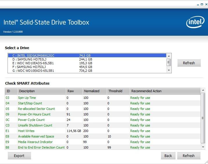

So, die SSD ist jetzt ca. ne Woche alt und die Intel Toolbox zeigt die angehängten SMART Werte an.
Der Drop auf 99 % der zu erwartenden Zyklen ist doch etwas komisch? Oder ist das 1. Prozent so schnell erreicht? Es sind ja gerade mal 114 GB geschrieben worden ...
Wenn abgerundet wird, sind 99% nach dem ersten geschriebenen Bit "erreicht" ;)
genau...war bei mir auch gleich zu Anfang nach der Installation auf 99 !
No Panik !!!
