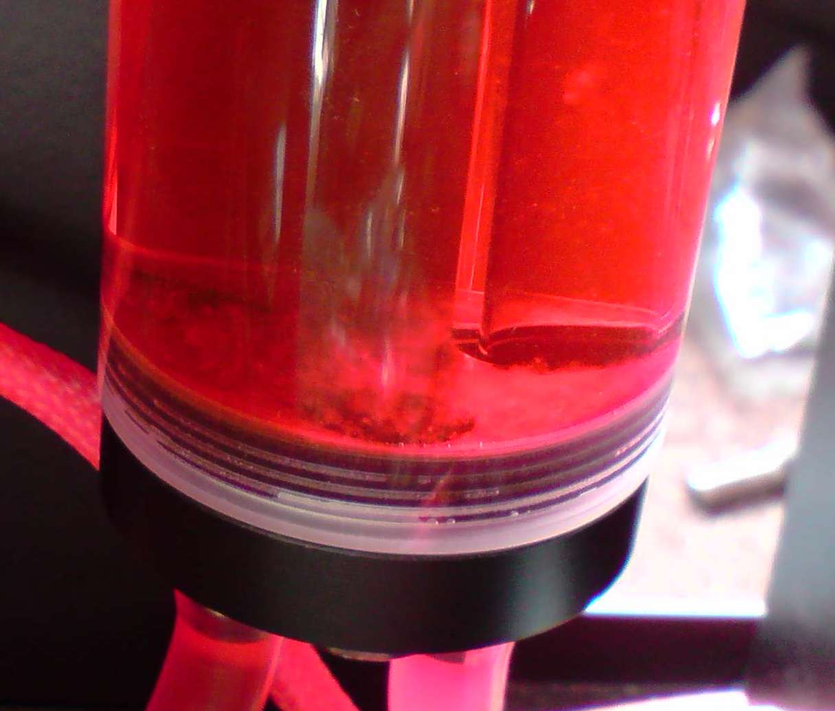

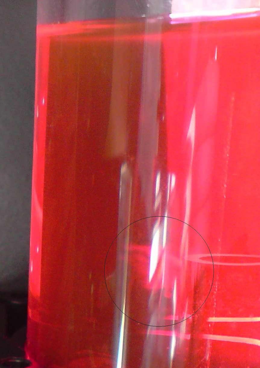

    Negativ sind Alphacola, AT Protect und das teure FluidXP aufgefallen (ebenfalls alles Fertigmischungen)
    Alphacola (hier: rot) flockte leider , AT Protect (Rot und UV Blau) hat in der Intensität nachgelassen und es war viel mehr rosa/lia, als rot. Alphacola wird afaik mittlerweile nicht mehr angeboten, stattdessen hat Alphacool die Nanoxia Zusätze im Angebot !
    FluidXP wurde mit der Zeit dickflüssiger und es bildeten sich kleine "Ziehfäden" im AGB. Zudem konnte die Farbe (hier: orange) auch nicht überzeugen. Unter Tageslicht geht es leicht ins rosa und unter UV ins gelb/grünliche.

Reden wir hier von dem Farbzusatz, der keine Anti Korro Mittelchen enthält ? Was hast du sonst noch rein gemixt ?
nix aber auch rein gar nix :/
ich hab meine wakü neu aufgesetzt
in dem zuge mit cillit bang den radi gesäubert, den AGB mit Wasser und nem spültuch, die pumpe mit wasser.
Alle Schläuche sind neu.
Das ist das erste mal das ich das Feser Zeug benutze und dann sowas.
Gut ich mein Feser und all das andere Zeug ist ja durchgehend chemisch und sowas ist eigentlich nicht möglich.
Ich weiss jetzt nicht was ich machen soll :/
Vorgehen wollte ich eigentlich so:
Den dicken klumpen aus dem AGB entfernen (um die Düsen nicht zu verstopfen)
und ansonsten halt weiter laufen lassen.
Wenn das Wasser nicht steht denke ich kann es nicht wieder vorkommen.
Ich hab nur angst das sich das ganze wiederholen kann wenn ich z.B. im urlaub bin...
Reingekippt hab ich das hier
http://www.a-c-shop.de/Feser-One-Fluid-UV-Red-1L
Und sonst nichts! auch keine farbzusätze wie von der ebay omma o.ä.
Habs aus dem A-C-Shop und wollte da mal nachfragen ob schon etwas änliches vorgekommen ist. vllt liegt es ja an feser, das die ne "defekte" serie geschaffen haben. Irgendnen mitarbeiter seine fettbäm ins wasser gerührt hat oder so :fresse:
jag das doch einmal durch nen kaffeefilter, das sollte schon mal ne menge partikel eliminieren, dann noch nen ordentlichen schluck g30 dazu, das killt dann den rest.
mir sind keine ähnlichen Fälle bekannt und ich kenne viele Leute, die das Feser F1 verwenden, ohne irgendwelche Probleme damit zu haben (mich eingeschlossen - in mehreren PC´s und versch. Farben) Wenn es Mist wäre, hätte ich längst gewechselt :)
deswegen bin ich ja auch feser umgestiegen. viele sagen das das nen super zeug ist.
wie kann das mit dem schimmel denn sonst kommen?
mit dem kaffeefilter ist ne gute idee, weiss nur noch nicht so ganz wie ich die umsetze. bin eigentlich mehr oder weniger unmotiviert das ganze wasser auszulassen...
Wenn du kein Korrosionsschutz ins Wasser kippst, kann es passieren das der Schimmelpelz wenn das Wasser steht wieder kommt. Die Sporen werden ohne Chemie und Hitze nicht abgetötet.
ich würde das immer noch gerne mal sehen.
Mach doch mal bitte ein Foto:rolleyes:
ich hab mir doch extra das fertigzeugs gekauft damit ich nichts mehr reinkippen muss :-[
mach ich sobald ich zuhause bin kann aber noch bis 19:00 dauern
Das Feser Zeug ist aber Korrosionsschutz
Hmm was mir so auffiel während dem durchlesen
Hast du vorher alle KOmponenten durchgespült und war das Spültuch ein gebrauchtes?
Haste mal ein Bild von dem angegblichen Schimmel
@1337_alpha ist aber trotzdem Mist wenn solches Zeugs im Wasser schwimmt, egal ob Korrosionschutz oder nicht. Den Schimmel hat es nicht gestört. :(
das handtuch kam direkt aus der wäsche
im anhang hab ich 2 bilder gesetzt zum einen vom boden des AGB wo sich die "flocken" langsam aber sicher absetzen
das andere zeigt relativ undeutlich den grossen brocken der anfangs oben schwamm.
ich glaub ich lass das komplette wasser ab, putz alles komplett nochmal durch und setz wieder ganz neues wasser rein.
@1337_alpha es ist KEIN angeblicher schimmel. ES IST SCHIMMEL!!!!11!!1!einself
oben schwomm das dicke teil mit grün in der mitte, als MANN der keine spülmaschiene besitzt kenn ich schimmel :motz:
