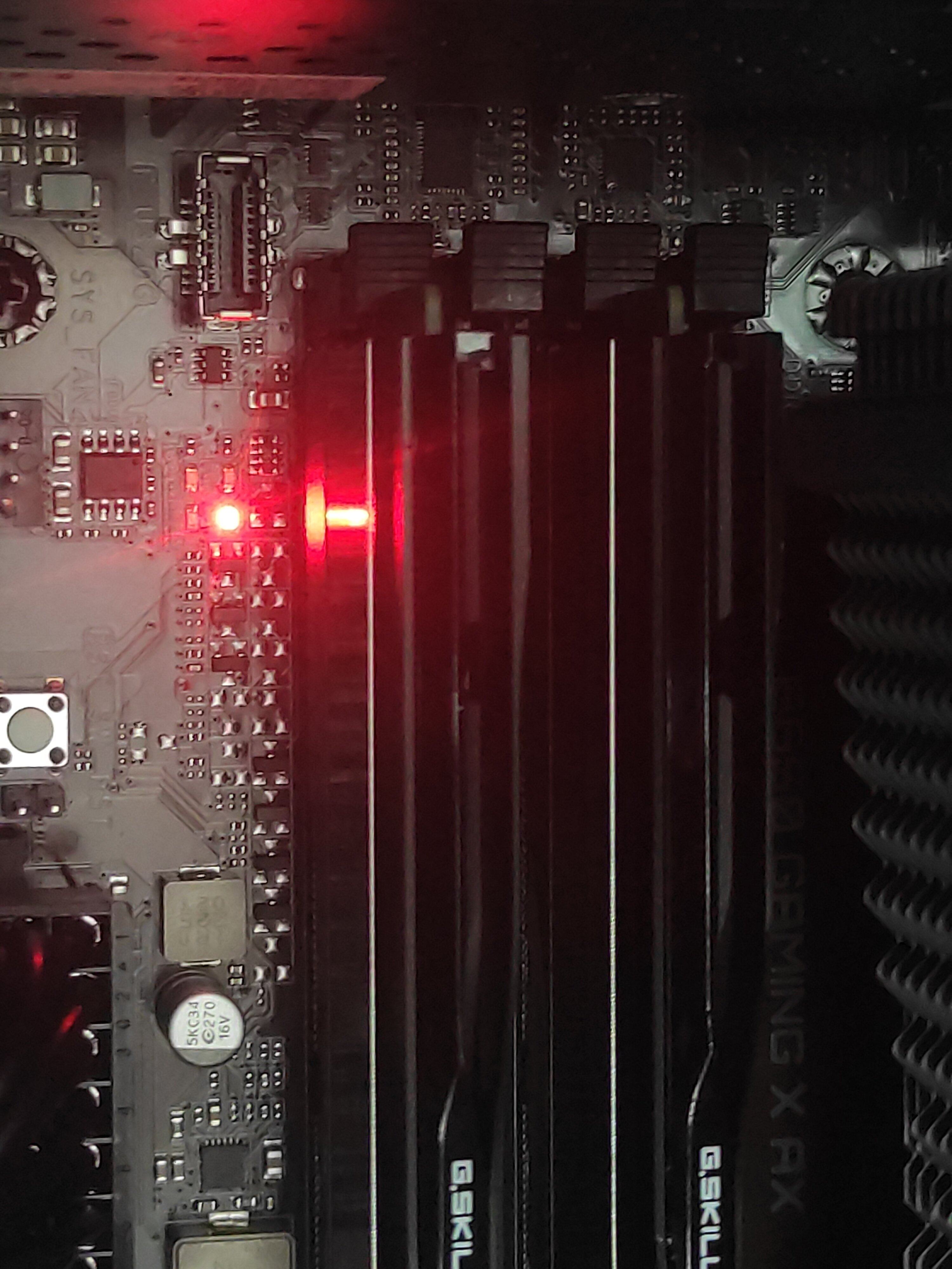

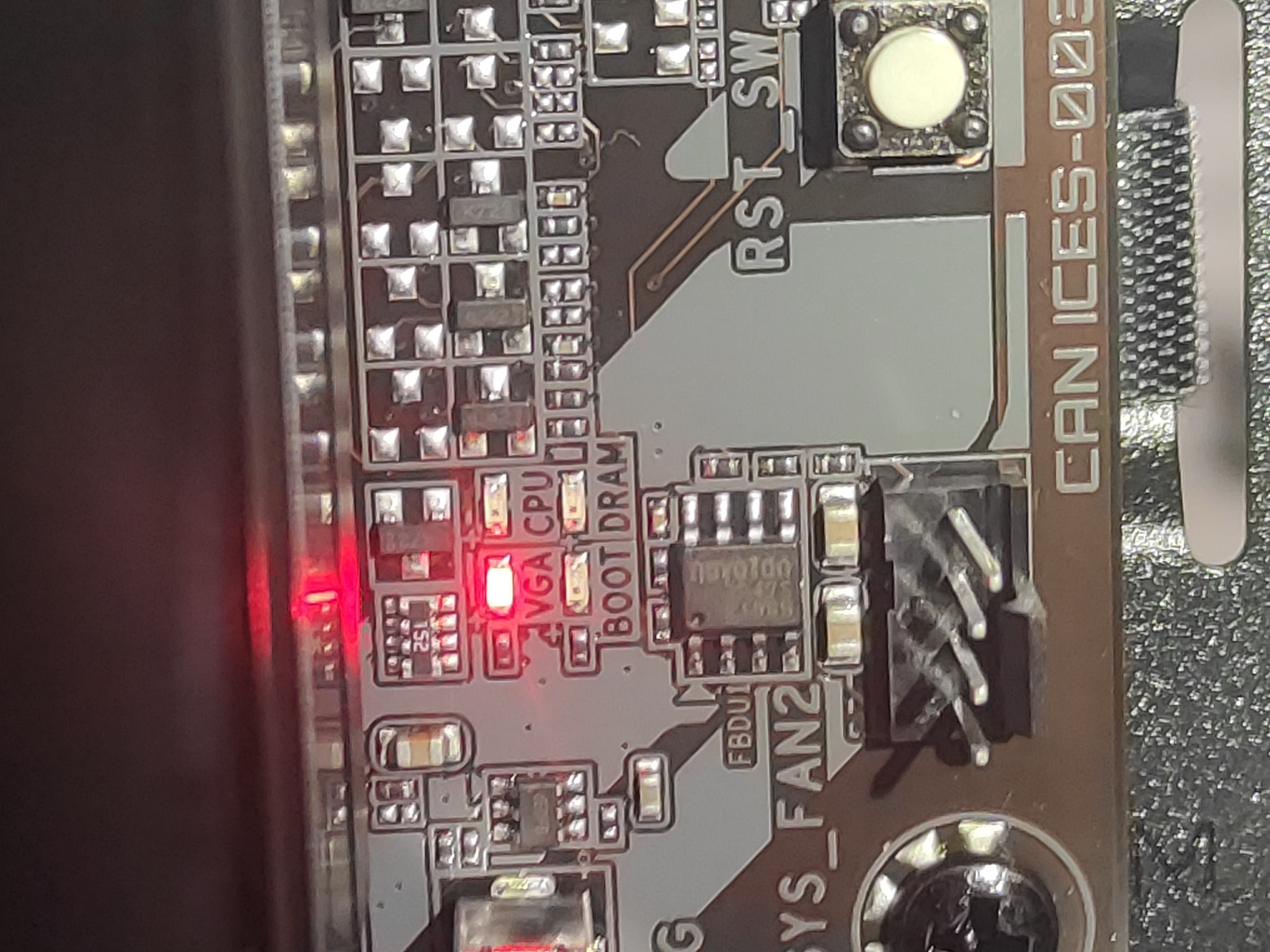

Was ist das für eine LED?
Hat die eine Beschriftung?
Hast du alle Strom Kabel richtig fest drin und eingerastet?

Leider keine Beschriftung

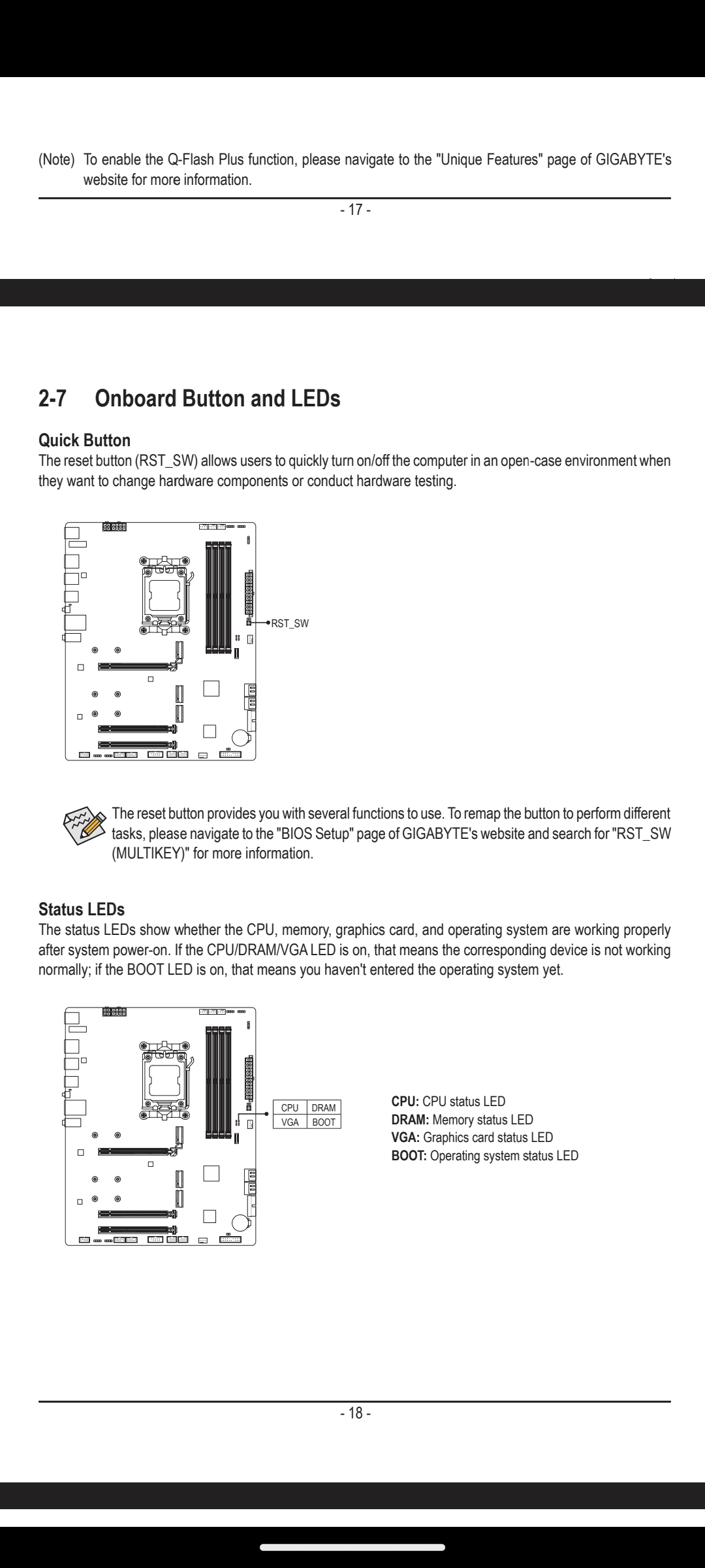

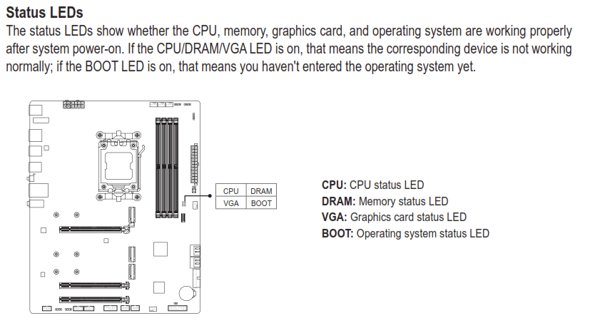

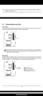

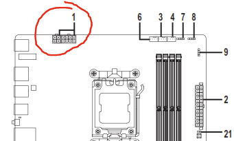

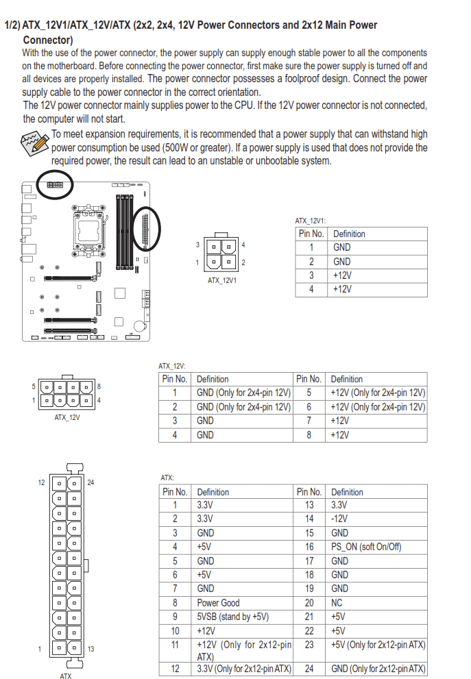

Du kannst dir hier das Handbuch runter laden:
Da findest du dieses Bild:
Bei dir leuchtet die CPU LED wenn ich das richtig sehen.

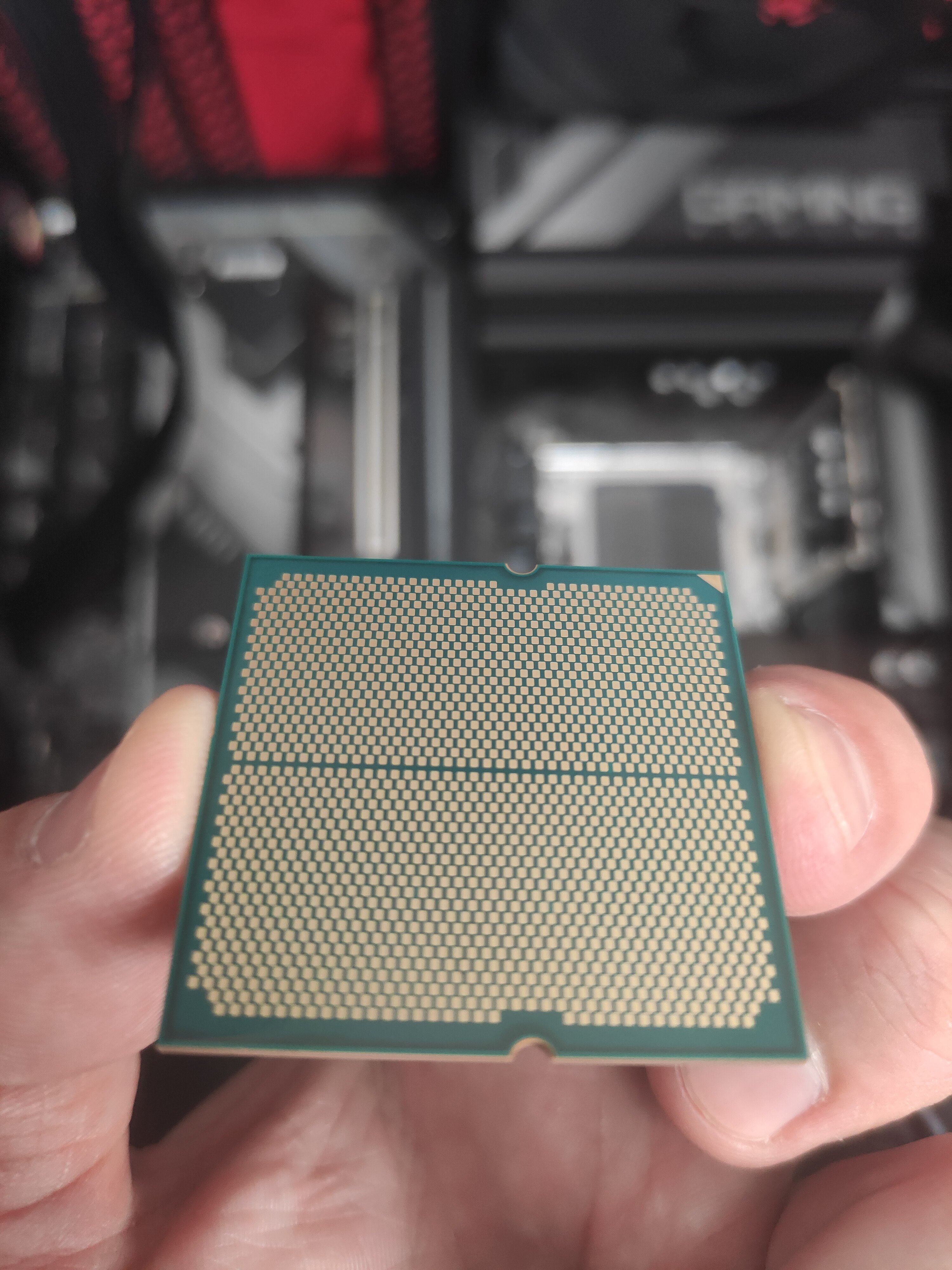

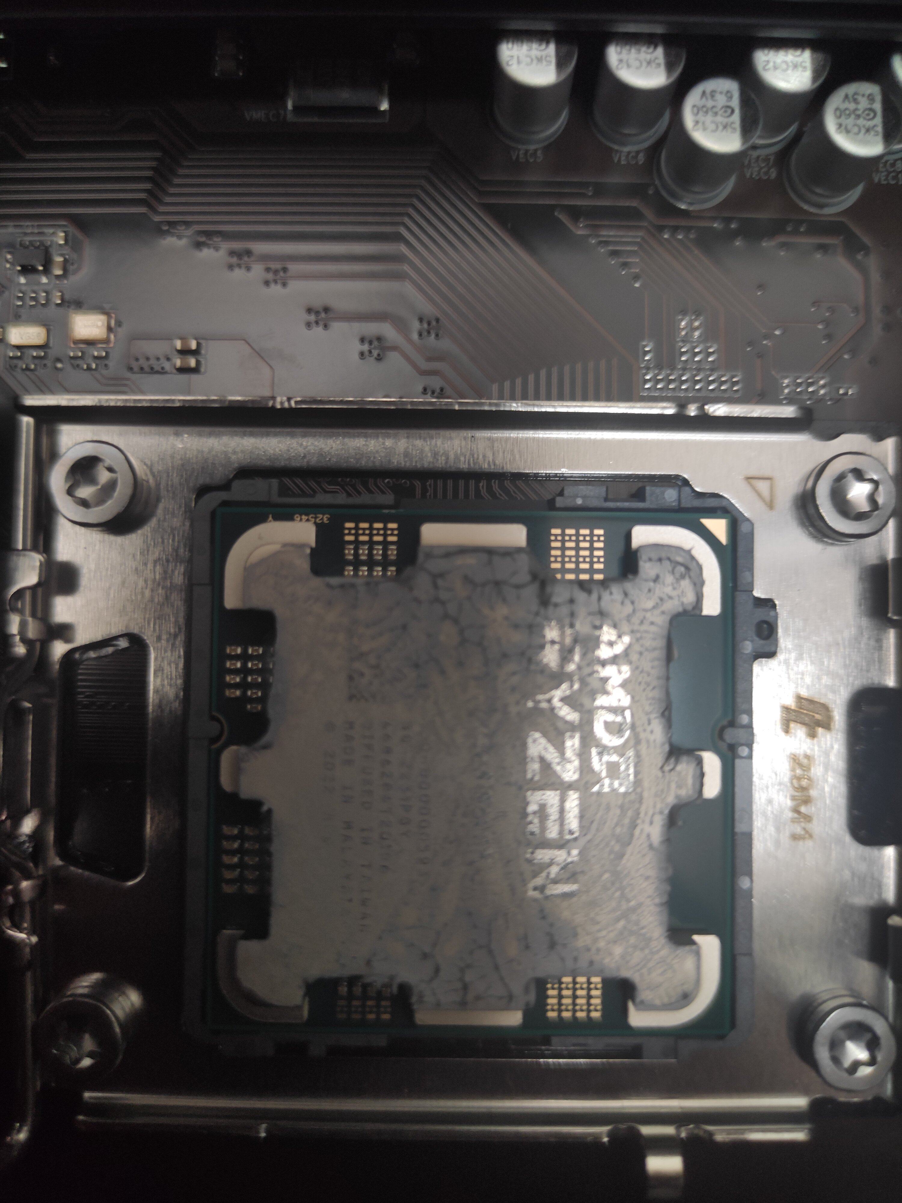

Ich würde nochmal vorsichtig die CPU rausnehmen, dann am besten auch mal ein Foto vom Sockel und CPU Unterseite machen und dann nochmal einbauen und ausprobieren.
Laut dem Handbuch ist das die CPU Led:
Du könntest Mal am kühler checken ob die Schrauben fest genug angezogen sind. Wenn das der Fall ist
Kühler abnehmen, CPU raus und Fotos von dem Sockel und CPU machen, dann wieder rein und kühler drauf. Evtl ist es nur ein schlechter mount. Im schlimmsten Fall sind die Pins im Sockel verbogen.
Alles klar. Bin mir ziemlich sicher, dass ich den cpu gut eingebaut habe. Da die Grafikkarte nichts tut, kann das auch die sein?

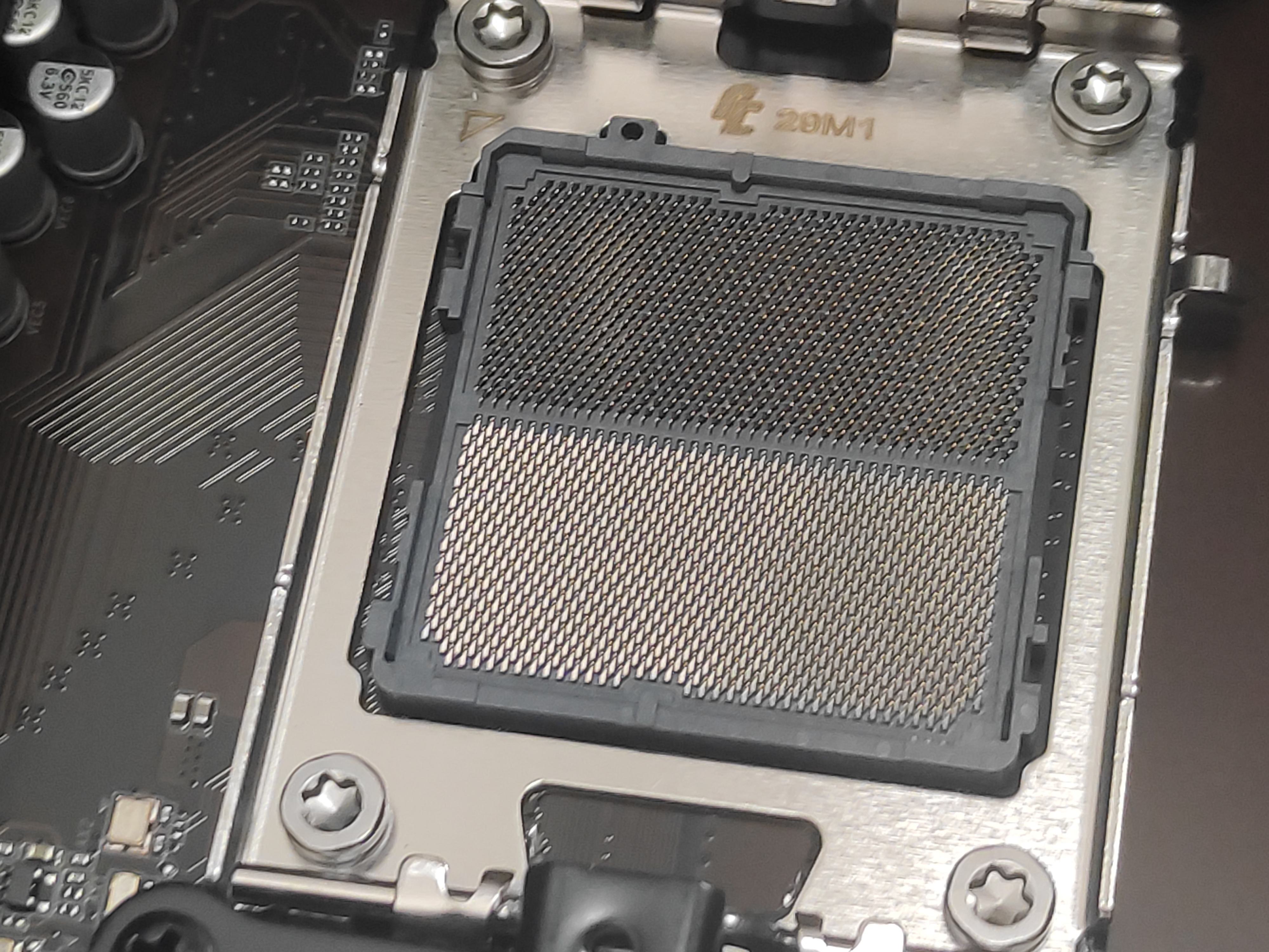

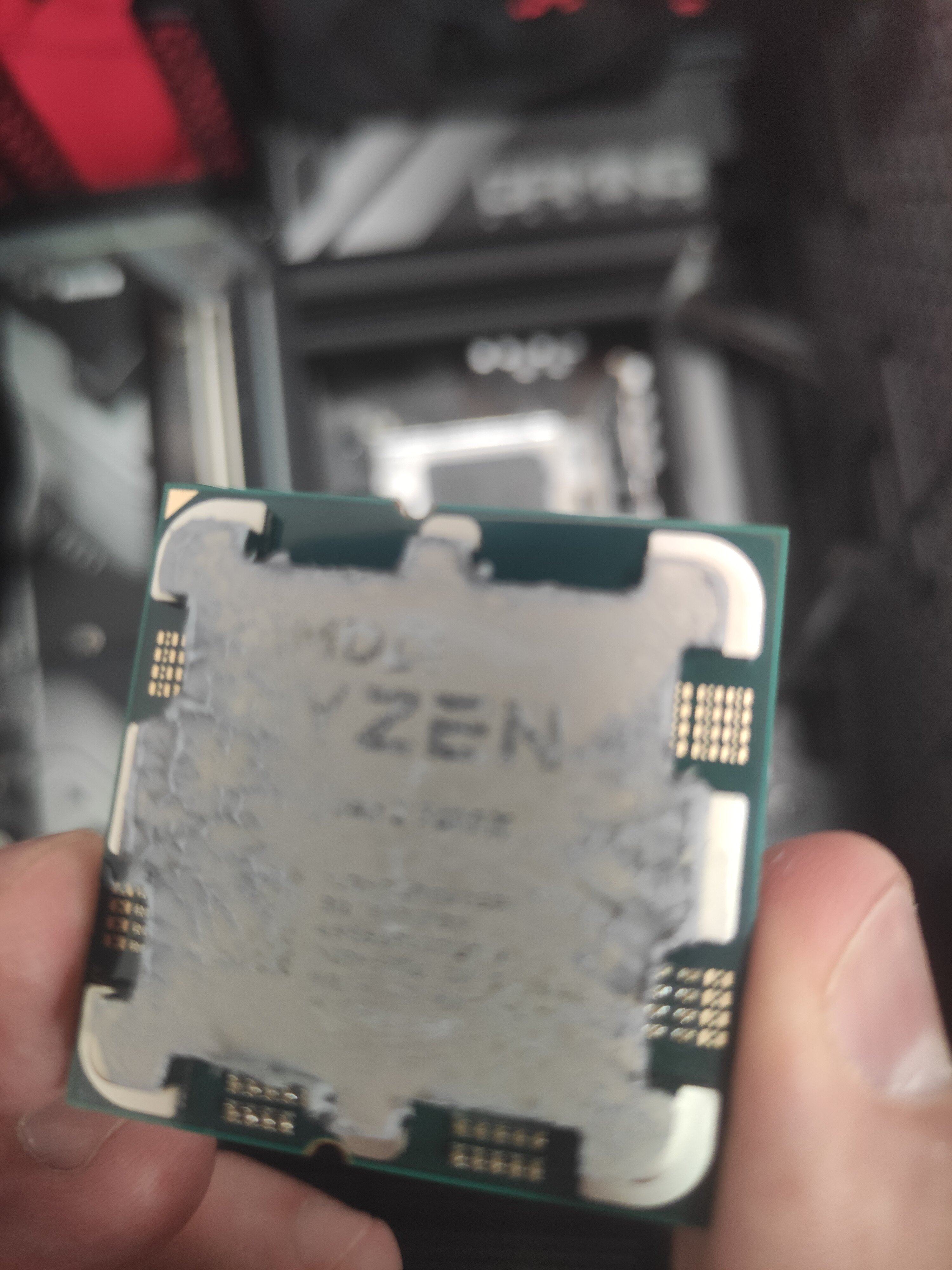

Du must halt beim Aus/einbau wirklich auf den Sockel achten, die Kontakt Federn sind halt sehr empfindlich und du darfst sie weder mit der CPU selber, noch mit den Fingern,werkzeug berühren.
Bin kein Experte, aber damit scheint alles OK zu sein.
Beim Zudrücken spannt es nur sehr. Weiß net ob das normal ist. Aber passen sollte der ja in das Mainboard..

Mir fällt da nichts negatives auf.
Bau sie dann nochmal ein und teste es nochmal.
Wenn es nicht geht würde ich als letztes noch ein BIOS Update machen, auch wenn die CPU's eigentlich schon seit der ersten 'F1' Version unterstütz sein sollte.
Angeblich kann das Gaming X ja das update über USB Stick ohne lauffähige CPU.
Wenn es dann nicht geht müßte CPU oder MB defekt sein, hast du beides bei einem Händler gekauft?

Du hast aber zusätzlich zum 24poligen ATX Power noch mindesten einen 12V Stecker dort angeschlossen:

Achso aber mir ist gerade aufgefallen, dass nicht CPU leuchtet sondern vga
So hier das Bild dazu.
Auf den ersten von dir geposteten Foto war es aber die CPU LED die geleuchtet hat und jetzt ist es die GPU.

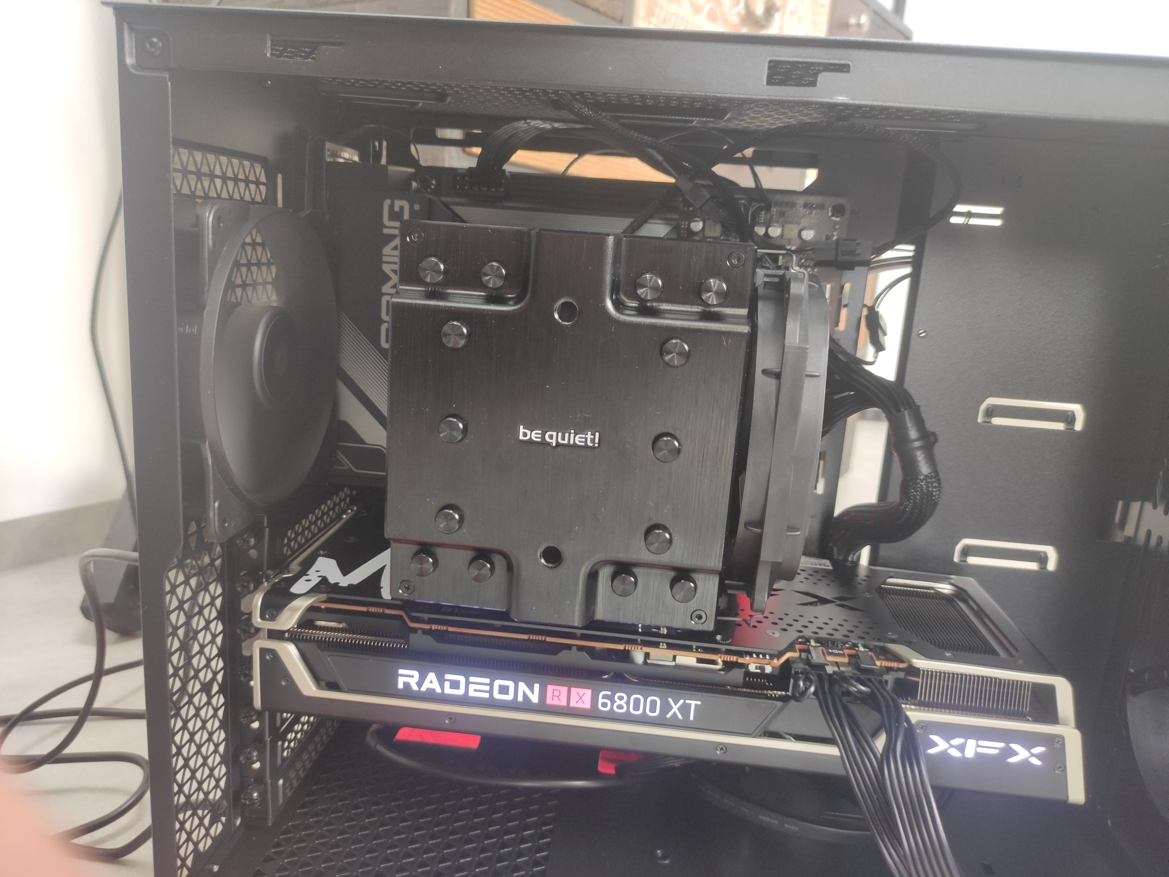

Grafikkarte ist noch drin. Habs jetzt über Mainboard am TV angeschlossen und bekomme tatsächlich ein Bild. Juhuuuu :). Aber jetzt ist das Problem mit der Graka ja noch da. Habt ihr Tipps?
Lüfter der Graka bewegen sich nicht. Sie leuchtet aber.
Welches Netzteil hast du genau und an welchen Netzteil Kabeln hast du die GPU angeschlossen ?
Hab das dark Rock pro 4 750 w und hab die an Pcie angeschlossen.
Das ganz Hintere müsste es sein

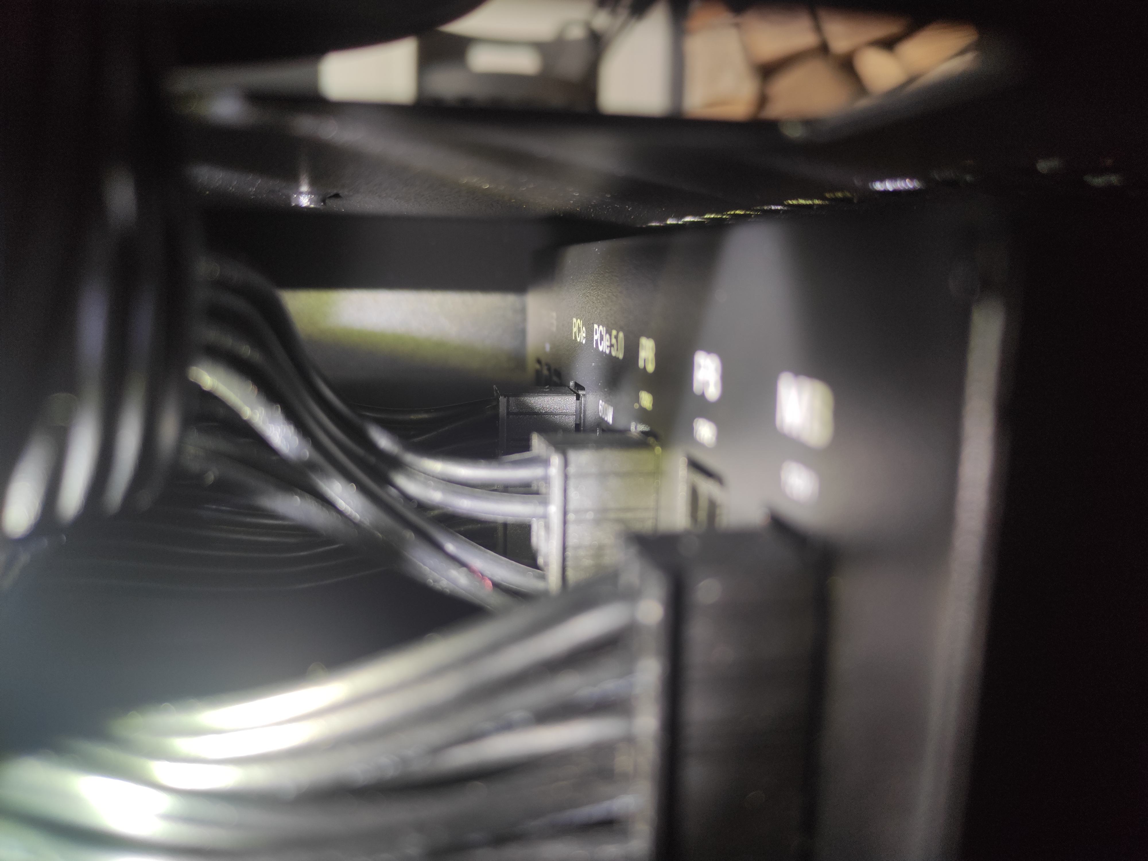

Noch ein Bild

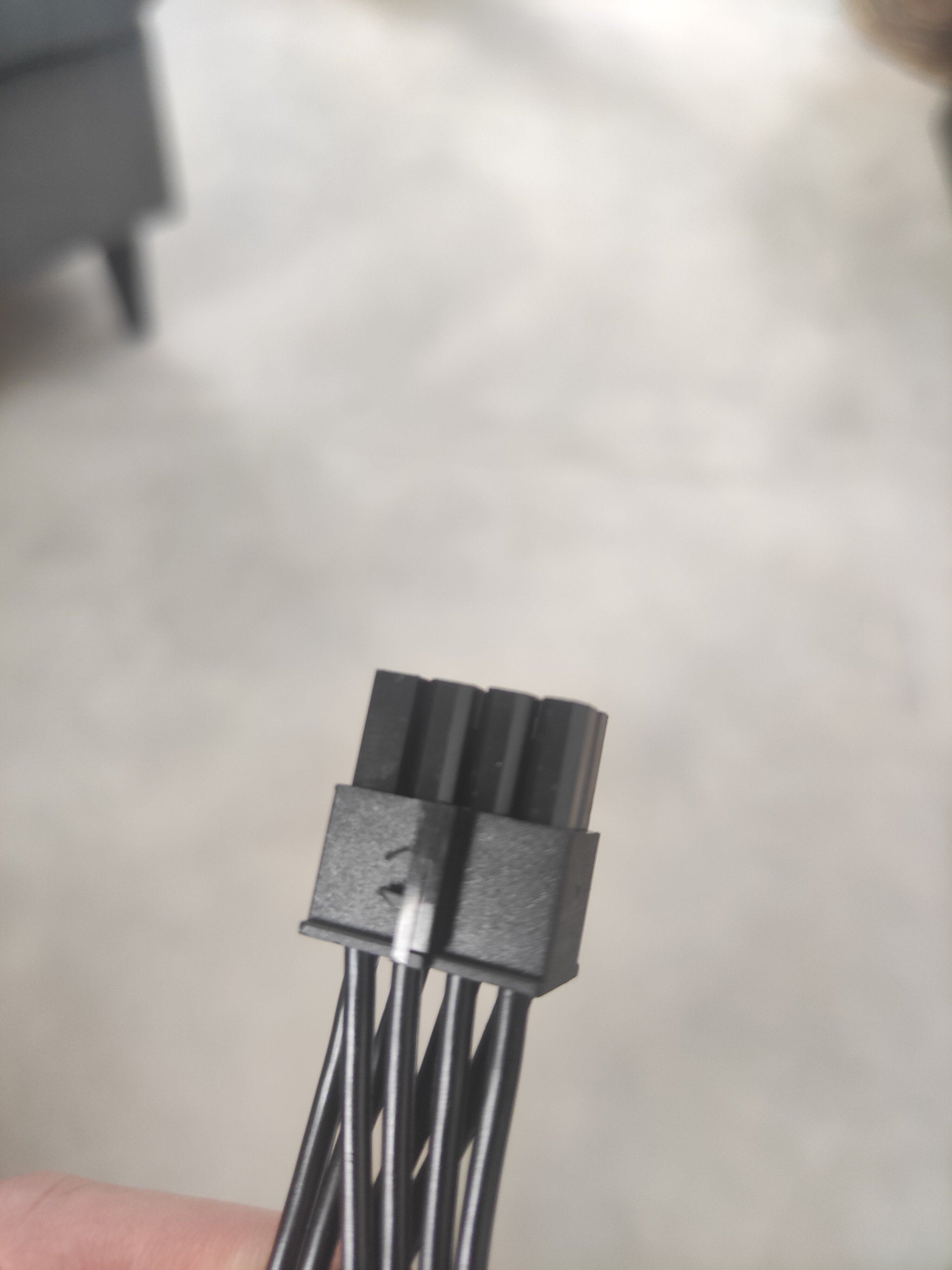

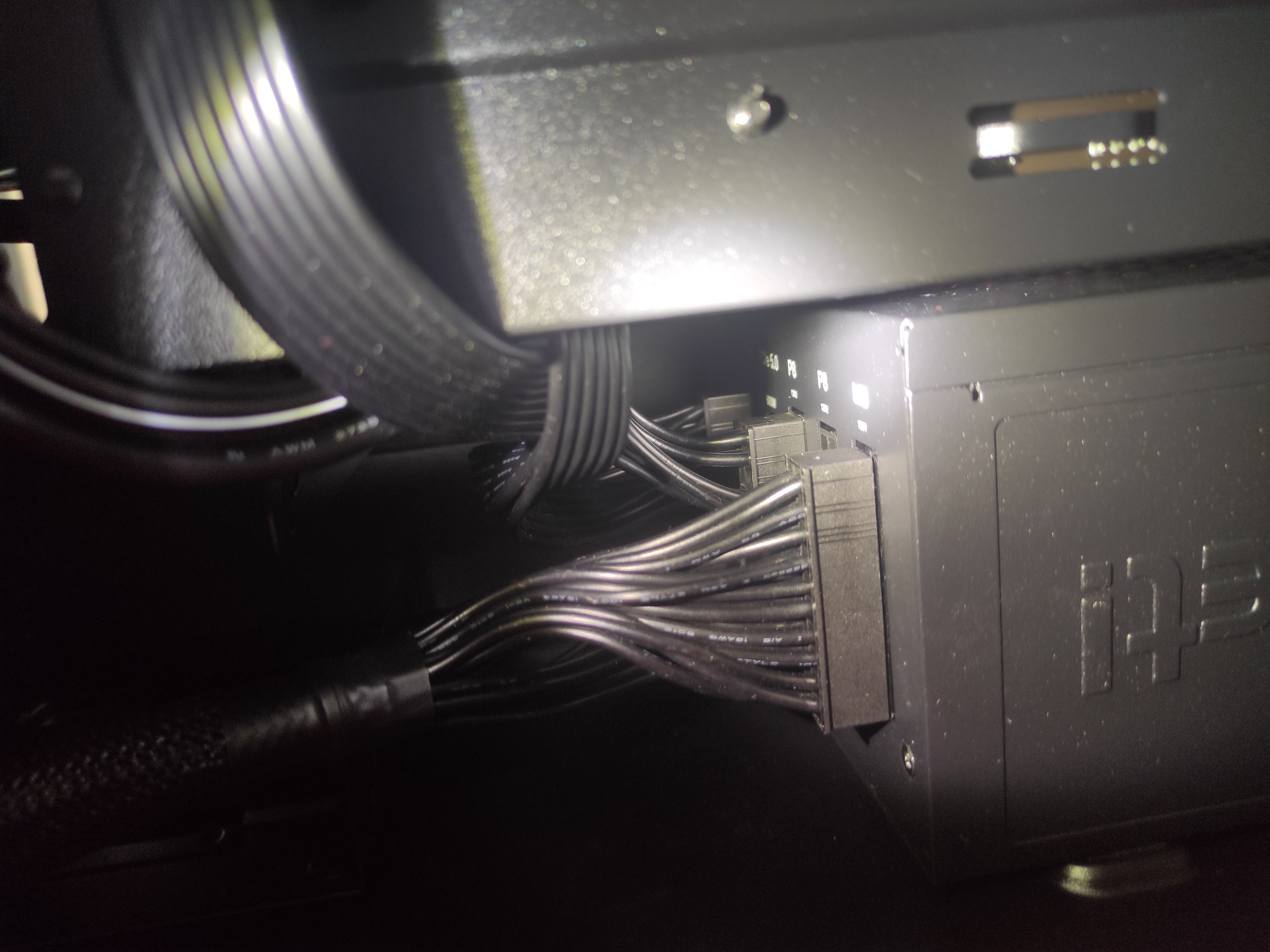

Der hintere Stecker am Netzteil sieht so aus, als ob der nicht ganz drin steckt. Drück die Mal ordentlich rein, dass kein Spalt mehr zu sehen ist zwischen Stecker und Netzteil Gehäuse
Vielen Dank. Spannerweise drehen sich jetzt die Lüfter der Graka aber das VGA leuchtet noch immer. Hat beim Hochfahren kurz auf DRam rot gewechselt, dann aber dram aus und nur noch VGA.

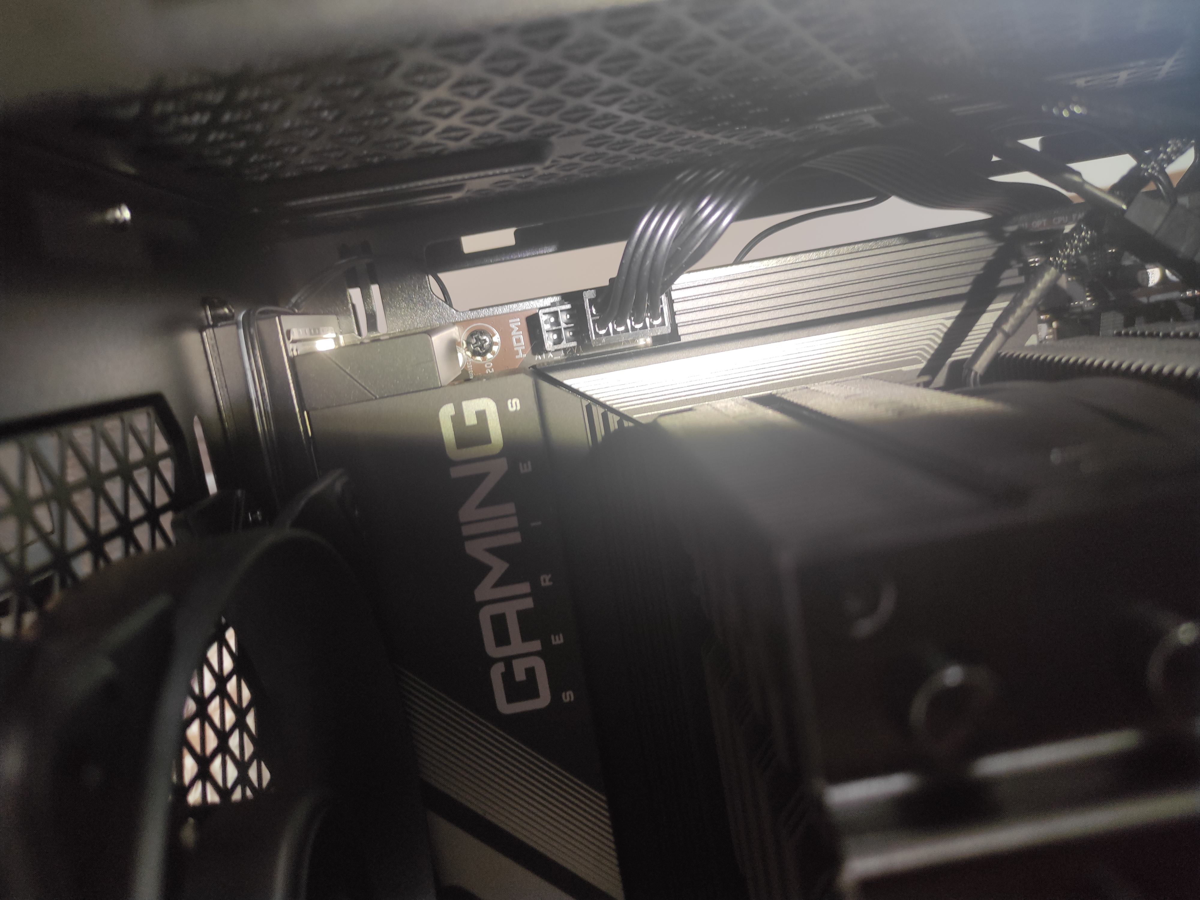

Schließ mal bitte ein zusätzliches kabel an:
Das auf den ATX_12V1:
Normal sollte es eigentlich nur mit ATX24 und ATX_12 gehen, aber besser vollständig anschließen.

Meinst du das wo CPU draufsteht?
CPU meint EPS. Das gehört am Mainboard nach oben links.
Da muss ein 8er und ein 4er Stecker sein.
Den 4er braucht es in der Regel nicht unbedingt, aber der 8er sollte drin sein.
Ja genau. Den hab ich drin. Glaube das war vorher der Grund, weshalb die CPU LED vorher an war, weil der nicht richtig drin war.

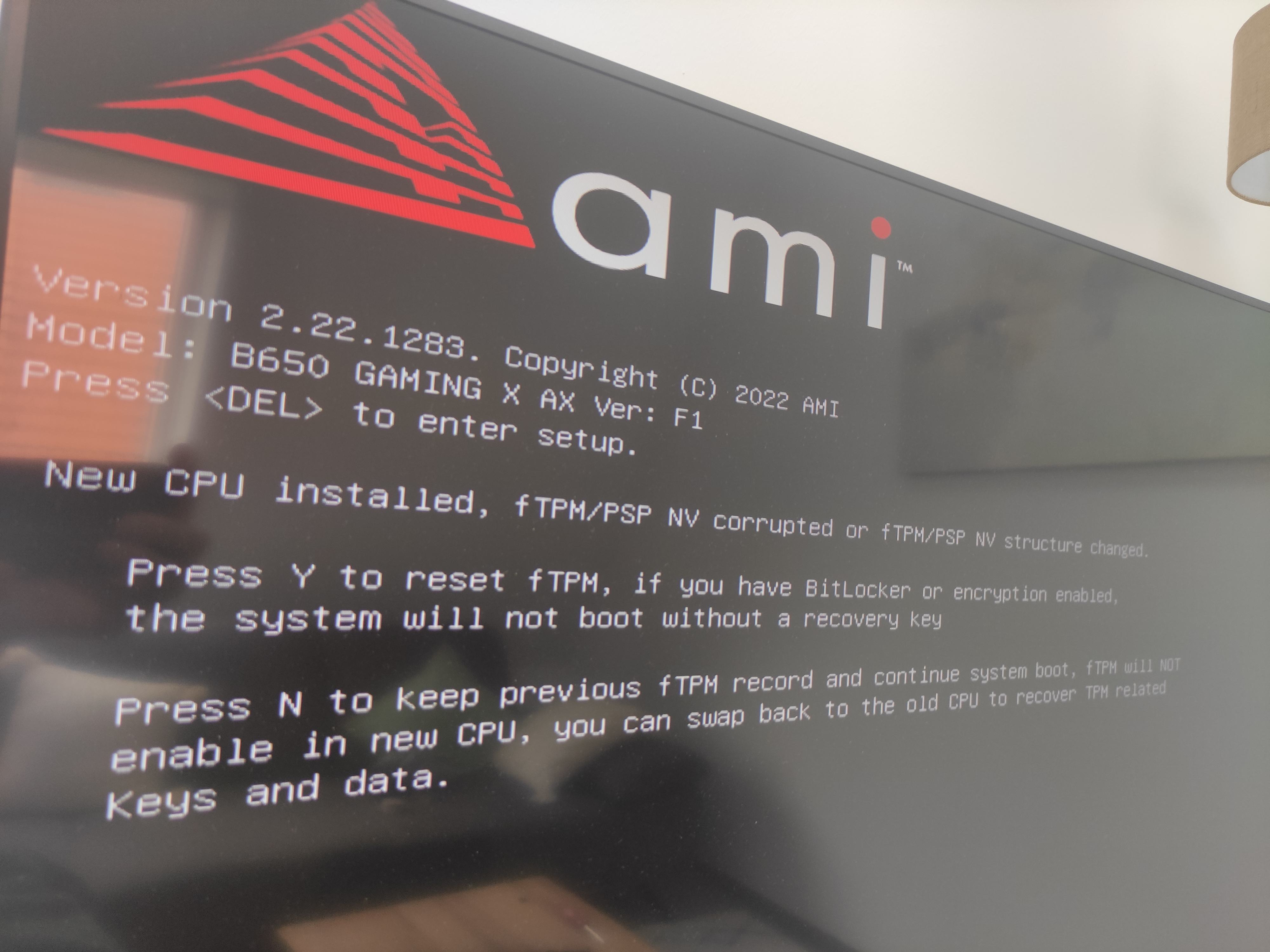

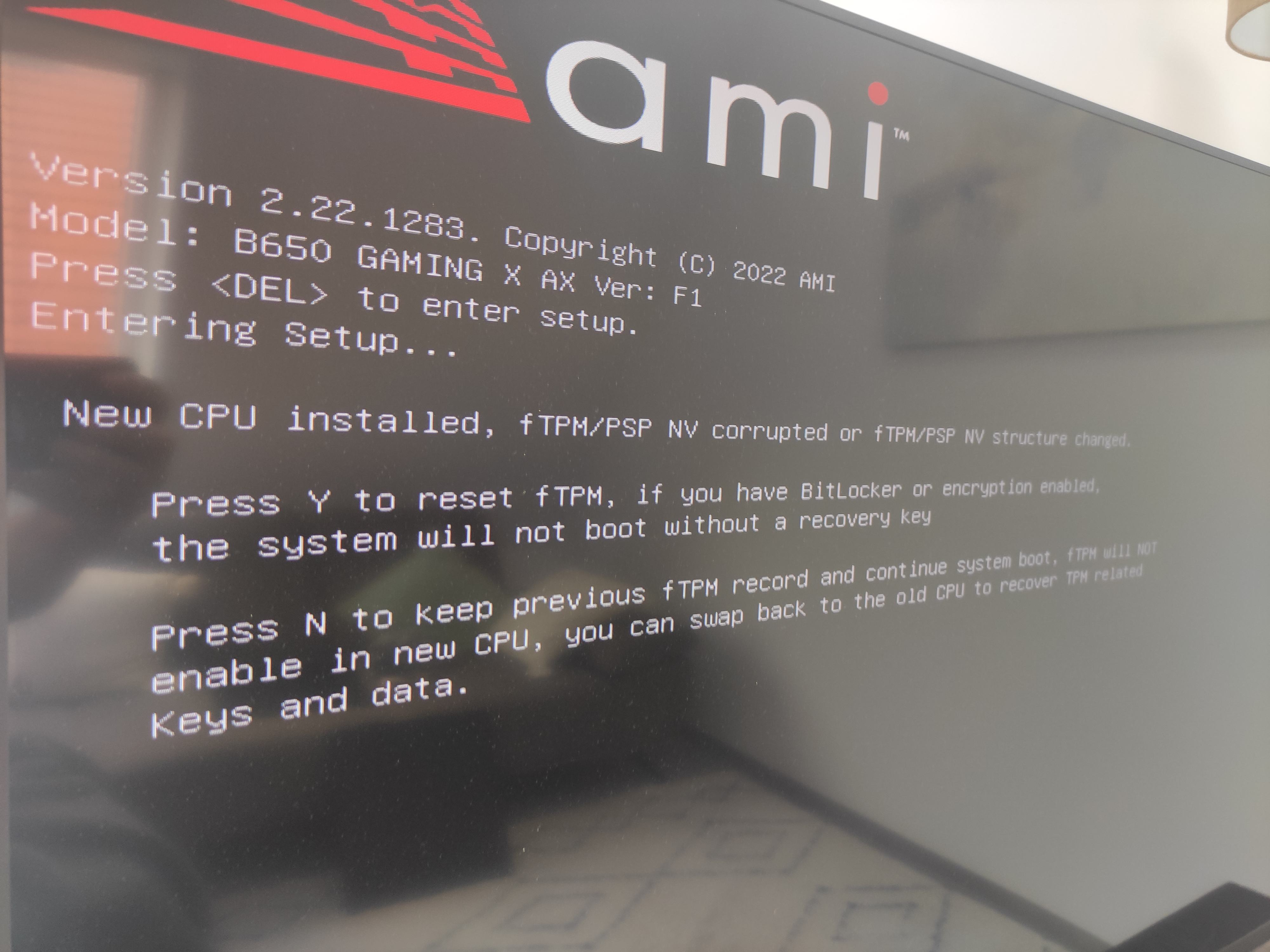

Aktuell: hab jetzt versucht, das HDMI über die Graka laufen zu lassen. Das geht jetzt auch und ich bekomm ein Bild. Allerdings leuchtet noch die LED rot.

Kannst du Windows installieren?
Kommst du weiter als nur ins BIOS?
Meldet sich die Grafikkarte mit einer Meldung nach dem BIOS, dass sie gern mehr Stromstecker hätte?

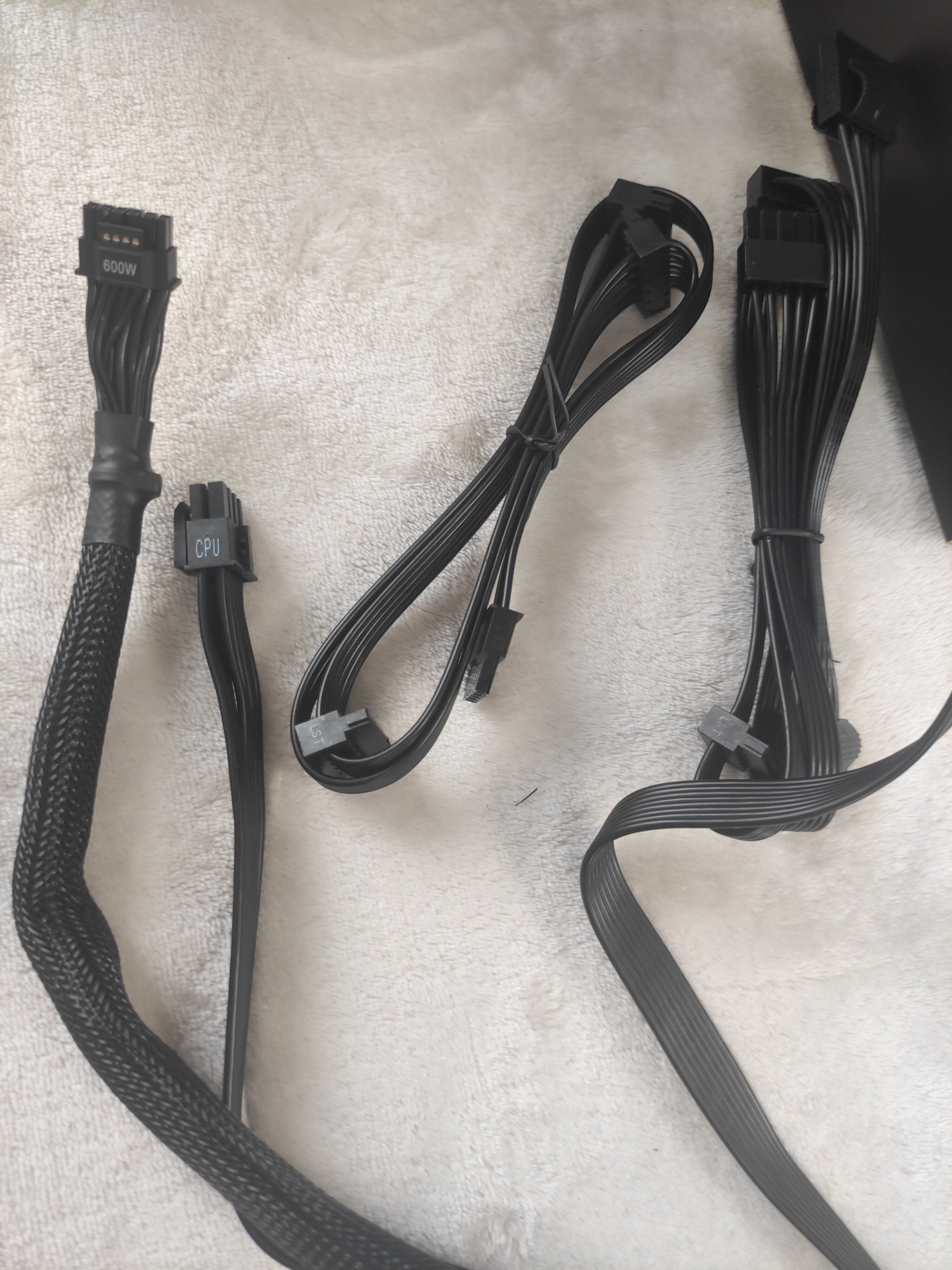

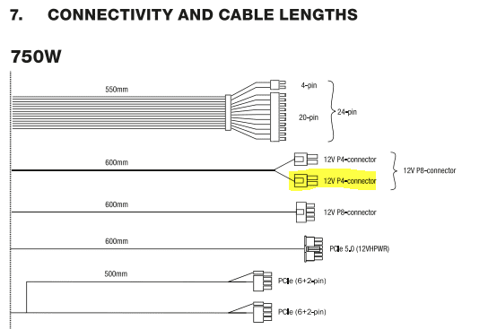

Normal solltest du bei dem Netztteil 2 Kabel für die 12V Anschlüsse auf dem Mainboard haben, eines mit einen 8Pin Stecker , und eines mit 2 * 4Pin Stecker (die zusammen auch in ein 8pin gesteckt werden können.
Sind bei dir wirklich beide Stecker als nicht teilbare 8 Pin ausgeführt ?
Das würde dem Handbuch wiedersprechen.
Ich denke schon, dass ich die teilen kann. Ich müsste dann also eins teilen und das kleine dann noch neben den 8 Pin stecken?
Ich war vorhin schon kurz im BIOS. Jetzt komm ich aber nicht mehr rein. Ich drück DEL aber es passiert nichts mehr...
JA, aber teilbar heißt ohne werkzeug teilbar.
Das ist genauso wie bei den beiden PCIe Steckern die ja auch aus 2 Steckern mit 6pin und 2 Pin sind.
Aber nachdem was ich hier lese glaube ich eher das die CPU immer noch nicht richtig Kontakt im Sockel hat.
Nur habe ich selber auch noch keine Erfahrung mit AM5 und kann da nur raten nochmal die CPU raus und reinzunehmen.
