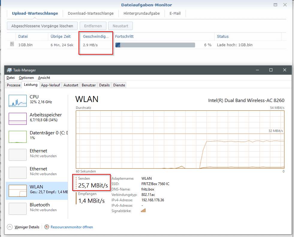

Die folgenden Beobachtungen irritieren mich hierbei besonders:
![2019-05-12 18_33_23-DiskStation 918+.png 2019-05-12 18_33_23-DiskStation 918+.png](https://www.hardwareluxx.de/community/data/attachments/341/341347-f47fda8e531b8dcb6467b09260c71f2d.jpg)
![2019-05-12 18_31_49-DiskStation 918+.png 2019-05-12 18_31_49-DiskStation 918+.png](https://www.hardwareluxx.de/community/data/attachments/341/341355-6c7c8157cf9769e6b2caed809a4e93f0.jpg)
Wie ihr an den Screenshots erkennen könnt (rot eingerahmt) wird die Übertragungsgeschwindigkeit im Dateiaufgaben-Monitor der DSM mit 2,9 MB/S (WLAN) bzw. 30,9 MB/S (LAN) angegeben wird, während im Windows Task-Manager 25,7 MB/s (WLAN) bzw. 280 MB/s (LAN) angegeben werden.
Ich vermute mal, dass in der DSM die Netto-Übertragungsraten zu sehen sind, während ich im Task-Manager den Brutto-Wert sehe, richtig? Das würde aber bedeuten, dass ich hier 90% Overhead übertrage .....
![confused :confused: :confused:](/community/styles/default/xenforo/smilies/luxx/confused.gif)
Nach meinem Kenntnisstand sollte der Unterschied nicht soo groß ausfallen, sondern eher bei 1:2 liegen was den Netto-Brutto-Vergleich angeht, aber hier haben wir eine Abweichung von 1:10.
