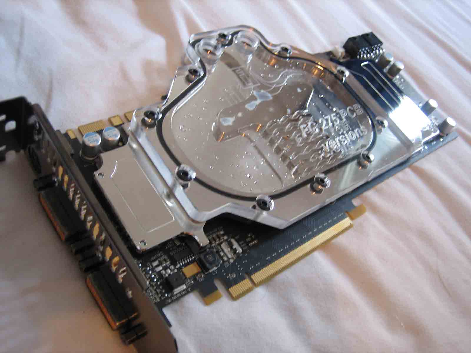

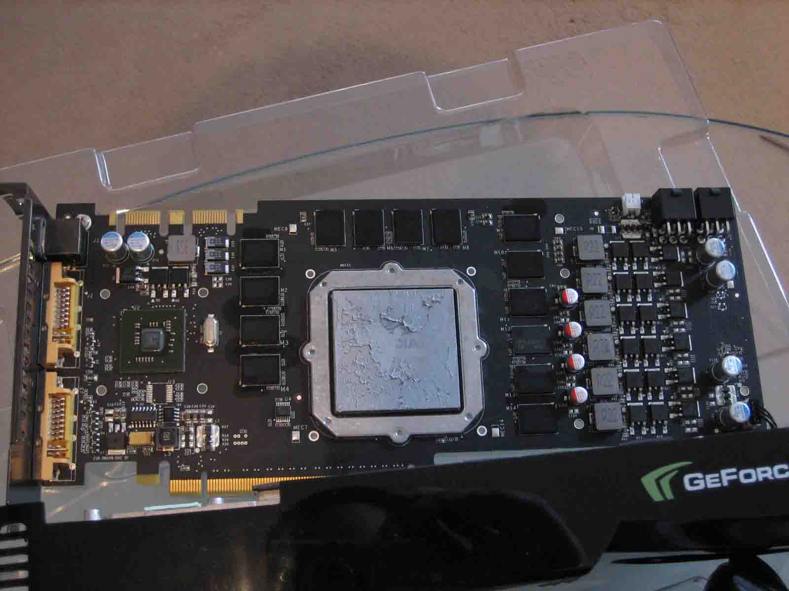

Ähnlich schon, aber auf meinem zweiten Bild kann man erahnen, dass oben links der Kühler auch aufliegt ( da wo die zwei Kondensatoren sind). Die Region ist ein bisschen anders bei dir, da wär ich mir jetzt nicht so sicher. Der Rest (inkl. Spawas) sieht passend aus. Aber wie gesagt die Ecke könnte, aufgrund der unterschiedlichen Position des erhöhten Chips (rechts des Kondensators) Probleme machen.
@ Schlingel_INV: Hatte auch ne EVGA GTX 260 65nm 192 mit nem GTX 275 Layout!
@WhiteExe: Da kann ich Dir nicht viel zu sagen. Hab den nicht in natura hier, aber ich denke mal das dieselbe Ecke Probleme macht, da auch der von AC da eng vorbeigeht. Wahrscheinlich bleibt Dir nix anderes übrig als den Weg den Rabauke81 vorgeschlagen hat zu gehen.
hallo
hatte auch die asus gtx 260,275 leider passen bei beiden karten keine wakü kühler von keinem hersteller hatte alle kühler da, durch die 6 kondensatoren liegt der kühler immer dort auf.
Verspätet, aber wie versprochen für Zotac 275:
Karte: http://preisvergleich.hardwareluxx.de/deutschland/a418892.html
Kühler: http://preisvergleich.hardwareluxx.de/deutschland/a446721.html
Umbau problemlos, läuft wunderbar.

Asus GTX 285 nicht alle im Referenzdesign
Ich habe in den letzten Wochen versucht eine ASUS ENGTX285 (90-C1CMP0-L0UAY00Z) zum Laufen zu bekommen.
Eigentlich sollte es die Asus GTX285 mit der Bezeichnung (90-C3CGU1-L0UAY00T) werden, die war aber gerade nicht lieferbar.
Nach Abnehmen des Referenzkühlers dachte ich eigentlich, dass es sich um das Referenzdesign 2 handelt:
attachment.php
Als Wasserkühler habe ich es mit den Heatkiller V2 versucht.
Leider haben meine Versuche ergeben, dass es sich um ein modifiertes Design handelt, das in entscheidenden Punkten vom Referenzdesign 2 abweicht:
Die großen Widerstände rechts (siehe Foto) sitzen so, dass die Stege des Heatkiller nicht passen, da muss gefeilt werden.
Auf der linken Seite ist "nur" das Herausfräsen eines ca. 75 x 21 mm Abschnittes erforderlich (aus der unteren Schicht des Heatkillers und das Anflickens eines 9,5 x 25 x 2 mm großen Kupferstücks, damit alle Spawas gekühlt werden.
Die Spawas auf der rechten Seite sind viel flacher als beim Referenzdesign 2, da fehlen Millimeter.
Mehrere SMD-Bauteile sind zu hoch, passen nicht unter die Ausschnitte und sorgen dafür, dass sich die komplette rechte Hälfte des GPU-Kühlers hochbiegt.
Für die beiden letzten Probleme habe ich noch keine Lösung, außer in den Tisch zu beißen.
Ingesamt würde ich von dieser ASUS-Version abraten.
