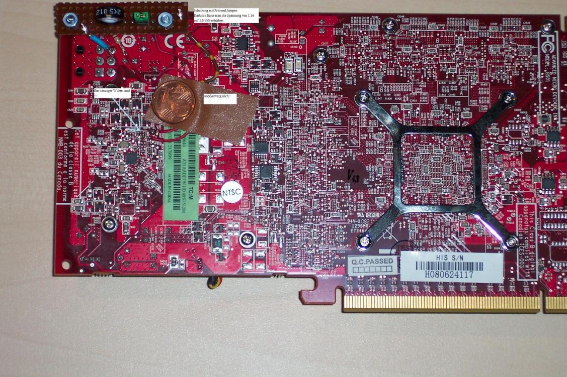

Das mit dem Löten ist manchmal schon recht knifflig. Erinnere mich da an ein altes Projekt von mir. Ein Voltmod für eine HD 4850. :)
Bei einem anderen Projekt musste ich dann auch nach Stunden des Versuchs aufgeben. Da sollte man 3 Drähte mit einem Abstand von ca. 0,3mm an die Beine eines winzig kleinen ICs löten, ohne das sie sich berühren. Selbst mit Lupe war es zu frustrierend. Respekt, wer das geschafft hat. :hmm:
