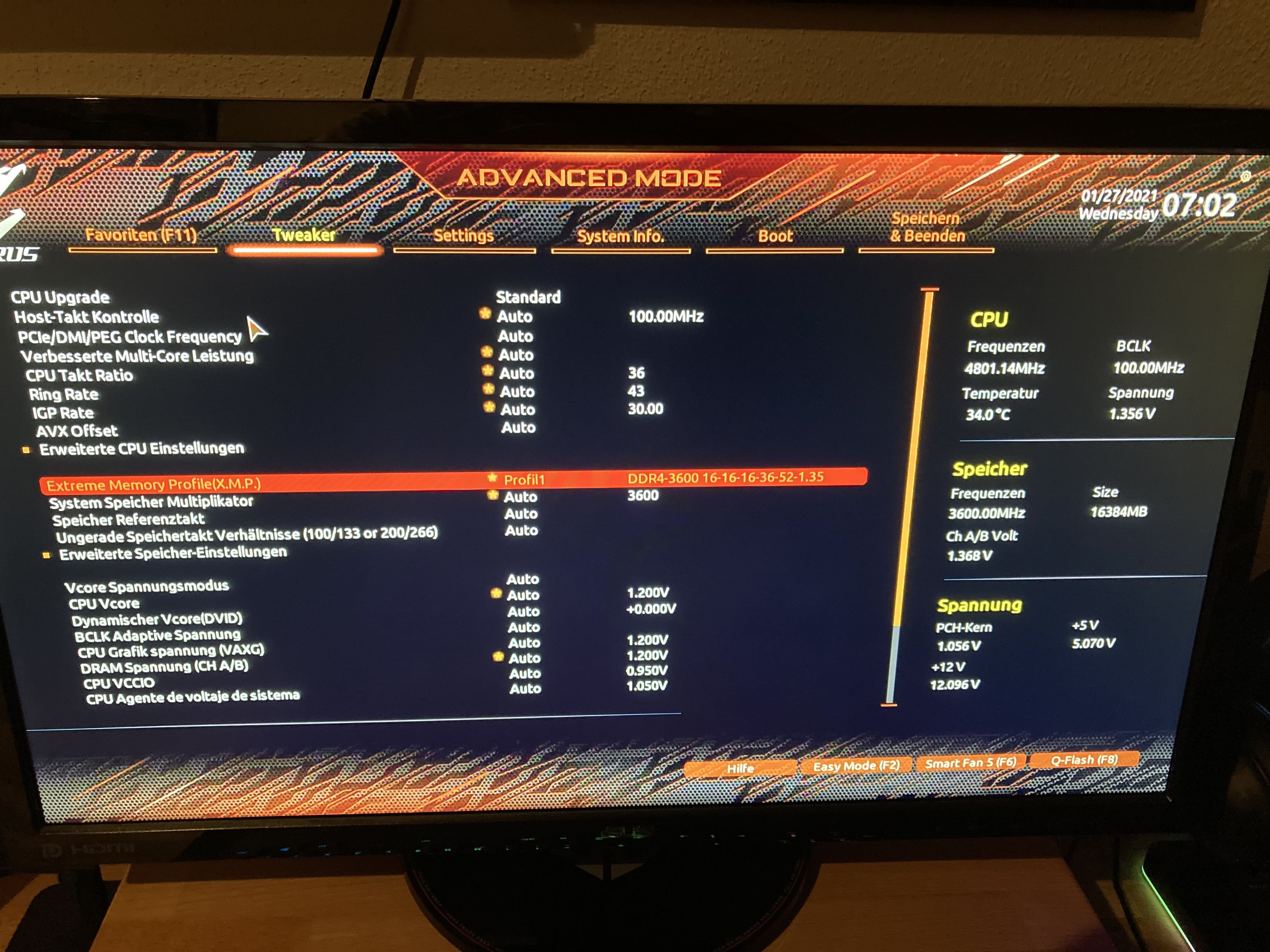

Hallo erstmal,
erster Beitrag in diesem Forum, bin über google auf diesen Thread gestoßen...
hätte da mal ne Frage zum 10850k. Habe mir kürzlich eine System mit besagter CPU auf nem gigabyte aorus z490 pro ax zusammengebaut, 360er Aio in der Front. beim Zocken habe ich Temperaturen zwischen 40 - 60 Grad, im Idle 26 - 32 Grad laut HWmonitor. Was mich irgendwie wundert ist, dass ich immer die 4,8 GHz aktiv habe. Muss aber zugeben dass ich mich im Bios nur bedingt auskenne. Sollte der im Idle nicht eher mit den 3,6 GHz laufen ? hänge mal Bilder an evtl kann man damit was anfangen.
evtl kann mir ja jemand weiterhelfen.
Danke schonmal im voraus.

Habe ich gemacht, bringt bedingt was wobei ich denke, dass das Ergebnis normal ist. CPU taktet im Idle normal würde ich sagen (zwischen 800 Mhz-3600-4900). Meine frage ist jetzt nur noch ob 1.356V unter Volllast für die CPU nicht doch etwas hoch ist ? Cpu taktet unter Last mit deaktiviertem MCU sogar 100 MHz höher.
1.35V ist arg viel. Ab Werk liegen die Intel meine ich im Bereich von 1.2V. Ich tippe das da noch irgendwas im Hintergrund aktiv ist, das dir reinpfuscht.
Du hast ja Vcore etc. auf Auto , auf meinem Gigabyte Board damals hat das Board damit immer mehr als Notwendig gegeben. Ein anderer Punkt ist der 5,2ghz Turbo auf einzelnen Kernen unter „Auto“ erhöht da das Board gerne mal die Vcore in den Momenten wo dieser anliegt. Ich würde mal schauen die benötigte Spannung von deiner CPU inkl. LLC und Ring selbst auszuloten wenn du dir die Zeit nehmen willst. Für die 4,8 mit AVX brauchte meiner auch ca 1.245V unter Last. Das Board hat unter Auto (mit aktiviertem boost) gerne mal bis zu kurzzeitig 1.4V drauf geschoben.

danke für die Hilfestellung. Ich bin leider nicht so der Crack was OC angeht, hab auch schon einiges bzgl. Undervolting gelesen, was mir aber doch komisch vorkommt ist, dass mir im BIOS immer die 4,8 Ghz angezeigt werden, konstant...sollte er im Bios nicht eher auf den 3,6 Ghz laufen ?? kann das mit intel Turbo boost / Turbo boost 3.0 zusammenliegen ? MCE hab ich schon aus sonst alles auf Stock / Auto.
Kann es leider derzeit selbst nicht nachprüfen, da ich kein Gigabyte Board mehr habe und mich nicht mehr erinnere wie es genau war. Hast du mal Probemäßig, das UEFI auf standart zurückgesetzt und auch kein xmp geladen, obs dann funktioniert? Manchmal laden Boards zusätzlich zum xmp Profil auch ein OC dazu. Zumindest wird man gefragt.
Wenns bei Werkeinstellungen auch nicht funktioniert, würde ich ggf. schauen ob die aktuellste Uefi Version auf dem Board ist.

BIOS Version war die aktuellste drauf, ich hatte gestern aber nachgelesen, dass die aktuellste Version wohl mit einigen Aorus Boards Probleme macht und es diese Version auch auf der HerstellerSeite nicht mehr zum Downloaden gibt. Habe dann per Q-Flash die nächst höhere Version drauf gespielt, hat alles wunderbar funktionier. Hab nach dem flashen MCE wieder ausgestellt und nur xmp Profil geladen. CPU im bios konstant 4,8 GHZ, im desktop zwischen 800-4900 manchmal 5000 MHz.
Dann scheint es ja nun normal zu funktionieren^^ ja auf Stock kann er auch kurzzeitig 5,2 Anzeigen auf bestimmten Kernen.
1.368V Vcore ist für 4.8 allcore wahrscheinlich mehr als die CPU braucht.
Gigabyte verbaut gute Komponente auf den Aorus Boards, jedoch gefällt mir das Uefi auf Asus Boards bisher am besten.
im Bios ist Vcore auf Auto bzw 1,2v hinterleg wenn ich aber manuell 1,2v eingebe geht er dennoch unter Last auf die 1,368v kann ich das irgendwie abstellen ?
Das Bios zeigt dir da nur die „Standart“ Werte an , heißt unter Auto siehst du im Bios selbst nicht was die CPU tatsächlich bekommt. Etwas was ich bei Asus UEFI besser fand , da siehst du in nem Kästchen daneben wieviel tatsächlich momentan anliegt. Meiner braucht für die 4.8 allcore knapp 1.25V unter volllast und avx sowie hochgezogenem Cache. Kannst ja damit anfangen da die Voltage auf manual zu stellen und zusätzlich deine CPU Loadline Calibration zu überprüfen, auf Aorus boards wurde glaub „Turbo“ für OC empfohlen , du kannst aber auch schauen ob „high“ ausreicht. Außerdem musste man glaub den Intel Turbo boost ausschalten auf Aorus boards weil er sonst das boostverhalten auf den einzelnen Kernen beibehält und es so zu Instabilität kommen kann.
Sowie unter Takt 4.8 ghz eintragen fix. Verlierst zwar den boost auf einzelnen Kernen dadurch aber brauchst halt deutlich weniger Strom für den gleichen allcore und sobald etwas Last auf ein paar Kerne gleichzeitig kommt war’s das eh mit dem Single Core boost.
Dann heißt es rumpeobieren, CB r20 mit avx ist gut zum testen ob’s läuft, wenn du ein paar Runs hintereinander machst mit zb HWinfo daneben , schmiert der Rechner ab / zeigt dir hwinfo ganz unten CPU Cache errors an -> wieder ins UEFI. Hast du keine Fehler oder Abstürze einfach deine Tätigkeiten machen und schauen wie’s läuft. Es ist nicht nötig mit Prime Max Heat Test die CPU zu quälen. Es kann nämlich vorkommen, dass deine CPU Prime stable ist aber Spiele trotzdem abschmieren.
Hab jetzt Vcore auf 1,2v manuell eingestellt, CPU Takt auf 4,8 GHz, LLC auf high, und Intel Turboboost sowie Turboboost 3.0 deaktiviert.
HWmonitor sagt jetzt Max 66-68 grad bei cinebench r20.
bei den 1.368v waren es in cinebench Max. 88 grad.

Wenn der auch Avx Stabil ist im cb scheinst du für nen 10850k ein relativ gutes sample erwischt zu haben verglichen mit meinem , der fast 0,05V mehr brauchte für die 4,8 ghz.
