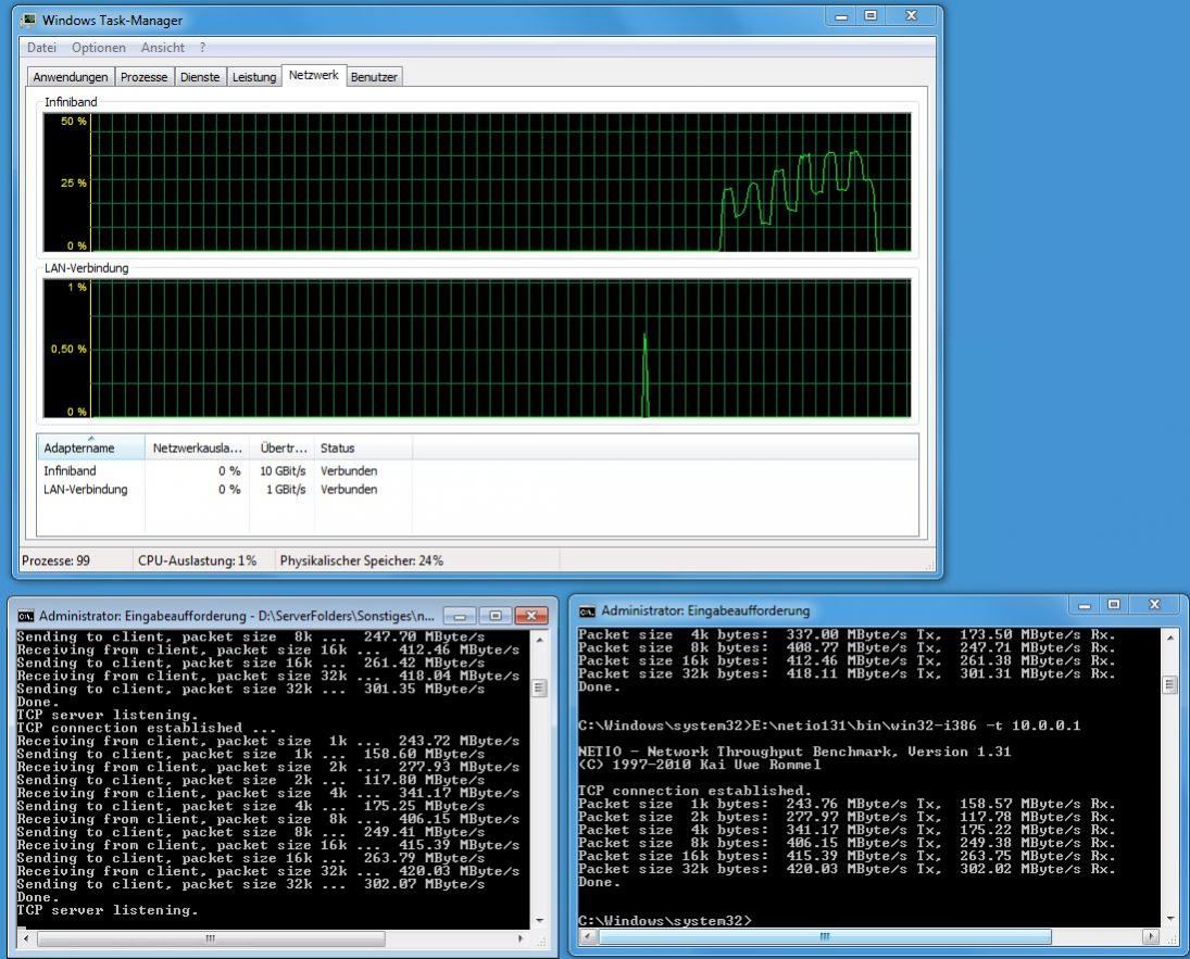

Hoi,
ich bekomm den 3.0 oder 3.1 Treiber nicht vernünftig zum laufen.
Und auch mit dem alten 2.3 hab ich immer mal wieder Aussetzer.
Ich hab die VOLTAIRE HCA 410-4EX!
Hat jemand ein ähnliches Problem?
Hat jemand schon mal ein Firmware Update auf die Karten gespielt? In den Release Notes steht "make 'sure' your Mellanox HCA firmware is up-to-date". Was bei mir sicher nicht der Fall ist!
Grüße
Edit:
Mit dem alten Treiber hängt sich die Verbindung auf, wenn ich gleichzeitig in beide Richtungen kopiere!
Nochmal Edit:
Hab jetzt alle Treiber am laufen, allerdings ohne "connected mode". Der Durchsatz ist etwas geringer, aber gar nicht so viel.
Dafür scheinen aber meine Probleme komplett weg zu sein.
