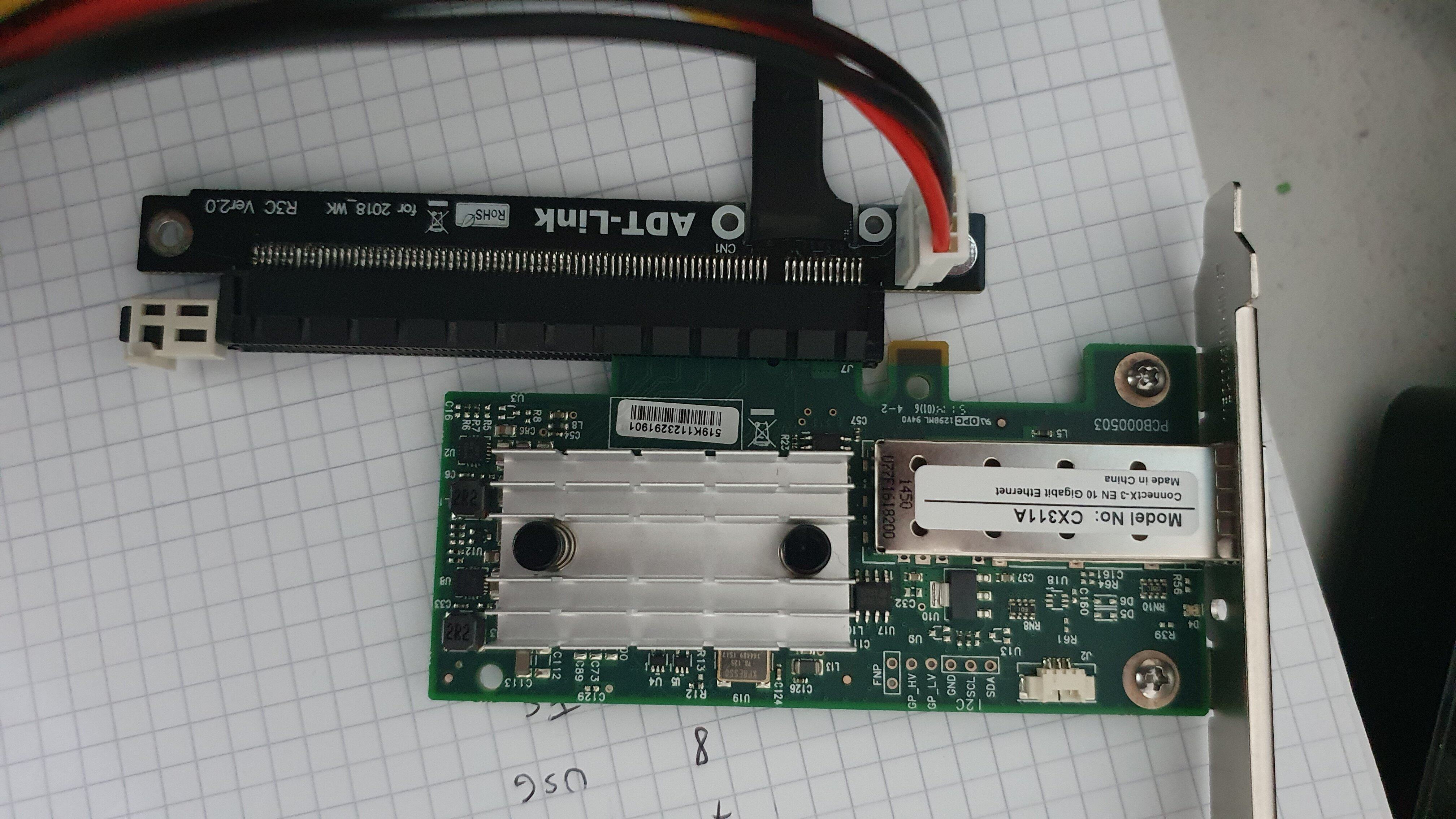

Das Ding hat nen Kühlkörper, also muss es gekühlt werden :-D
Im Büro hab ich ja schon diverse 10Gbe DACs oder LWL SFP+ eingesteckt, so endlich daheim mal einen in Betrieb nehmen ist dann doch noch nen besseres Gefühl :sneaky:
Jetzt ärger ich mir nur, warum ich erstmal testweise nur eine Karte bestellt hab und jetzt wieder 30 Tage auf die zweit warte ... :ROFLMAO:
Eigentlich hatte ich die auch nur bestellt, um mal zu testen, ob ich die mit nem M.2 Adapter zum laufen bekomme. Und dann kam nen neuer Homeserver dazwischen, der auch noch platz für ne pcie Karte hat. Und zack, gab es nen use case abseits vom habenwollen.
Zweite Karte ist auch da, außerdem noch ein M.2 auf PCIe Adapter, damit ich die Karte noch bei mir in das NCase mit ITX Board bekomme. Funktioniert auf Anhieb, Anbindung ist soweit ich sehe nur über 1x PCIe 3.0 (also 8GT/s), aber immerhin schonmal mehr, als die 2.5Gbit onBoard:
Code:
PS C:\WINDOWS\system32> Get-NetAdapterHardwareInfo
Name                           Segment Bus Device Function Slot NumaNode PcieLinkSpeed PcieLinkWidth Version
Ethernet                             0   5      0        0    1               8.0 GT/s             1 1.1
