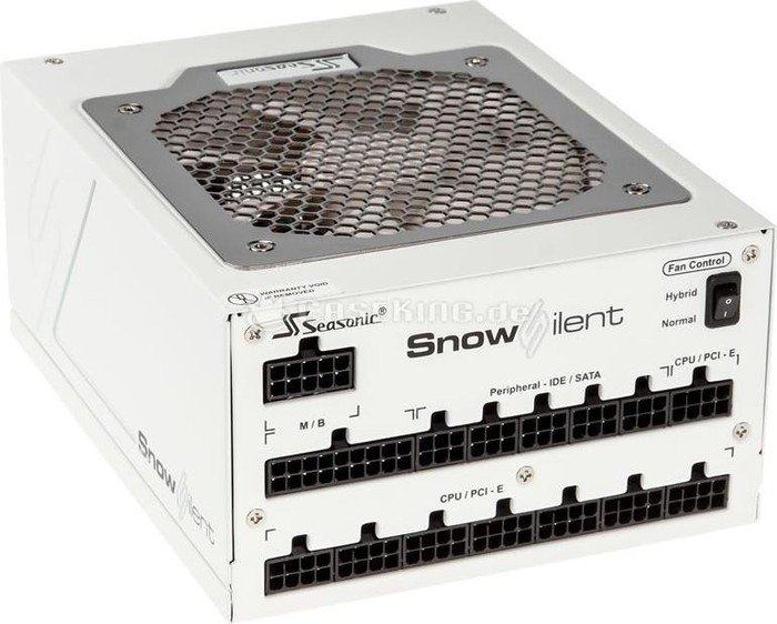

Für mich schaut es so aus als könnte man die 8Pin direkt in ein Seasonic NT stecken und direkt in die Grafikkarte.
