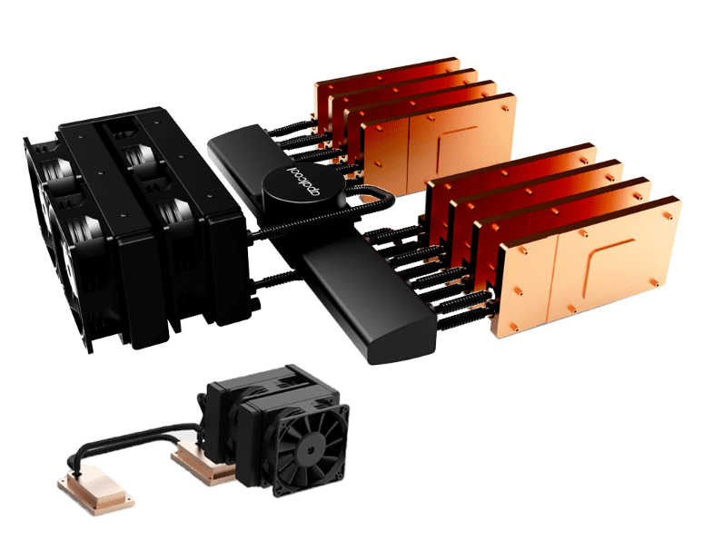

Alphacool hat in Zusammenarbeit mit einigen Kunden eine Reihe von Wasserkühlungssets für 1HE- bis 4HE-Serverracks entwickelt und und auf den Markt gebracht. Die Sets sollen eine einfache und kostengünstige Alternative zu den bestehenden Systemen sein.

Das finde ich zwar gut, aber was ist mit dem ganzen anderen Rest der zwingend durch die Hochdrehende Lüfter gekühlt werden müssen?
Das ist ja kein Problem. Die Luft wird ja dennoch durch den ganzen Serverrack gedrückt. Der Gesamtairflow ändert sich ja nicht wirklich.
Das meinte ich nicht. Evtl. falsch ausgedrückt, wenn die Lüfter eh noch laufen müssen, für was dann die Wasserkühlung? Wenn dadurch die Lüfter aus oder zumindest massiv heruntergedreht werden könnten, wäre das ja Okay. Dadurch könnte schon massiv Strom gespart werden, aber so....
Sinn würde es nur ergeben wenn dadurch die Packungsdichte im Rack steigt. Ob in aktuellen Systemen die CPU der größte Wärmeerzeuger ist, denke ich eher nicht.
Z.b. 1HE Server wirst du kaum einen Luftkühler finden der eine 180W CPU kühlen kann, weil man die Abwärme nicht schnell genug weg bekommt. Zusätzlich verlierst du an Leistung wenn die CPU am Temperaturlimit ist.
Allgemein sind die Anfragen für solche Lösungen zahlreich und die Sets werden schon länger breit vertrieben. Nur bisher auf Anfrage oder über direkte Kundenkontakte. Interessant wird es bei Renderfarmen auf GPU Basis. Da hast du eine extrem hohe Packdichte und mit Luftkühlung kommst du da nicht weit. Unter Dauerlast takten die Karten dann alle herunter weil man sie nicht mehr kühl genug bekommt.
