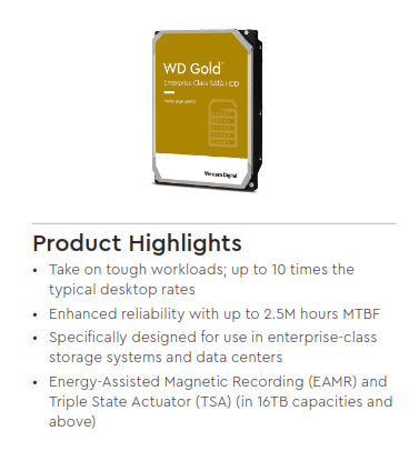

Das ist falsch. die 18er WDC Gold setzen ePMR ein, das bedeutet, dass ein geringer Strom durch den Kopf fließt, um Jitter zu reduzieren und somit die Datendichte zu erhöhen. Das ist keine Form von EAMR.
Ich habe aber NICHT von der WD Gold geschrieben sondern eindeutig von der WD HC550 und da steht im Datenblatt:
• The first HDD in the industry to harness Energy-Assisted Magnetic Recording (EAMR)
technology improves writability and therefore increases areal density.
Auch die WD Gold verwendet EAMR laut Produktbrief:
Der Artikel zur Exos X18 kommt auch bald, dort passen dann Gold und HC550 besser hin denke ich :)
Da steht aber auch, dass sie CMR verwendet, womit deine Bedenken bzgl. CMR ja ausgeräumt sein sollten ;)
Offenbar habe ich dann insgesamt etwas verwechselt: bei HAMR wird ja die Scheibe erhitzt, ich dachte somit, dass alle EAMR-Verfahren "auf der Scheibe arbeiten".
Dass ePMR-auch als EAMR zählt, war mir unklar.
