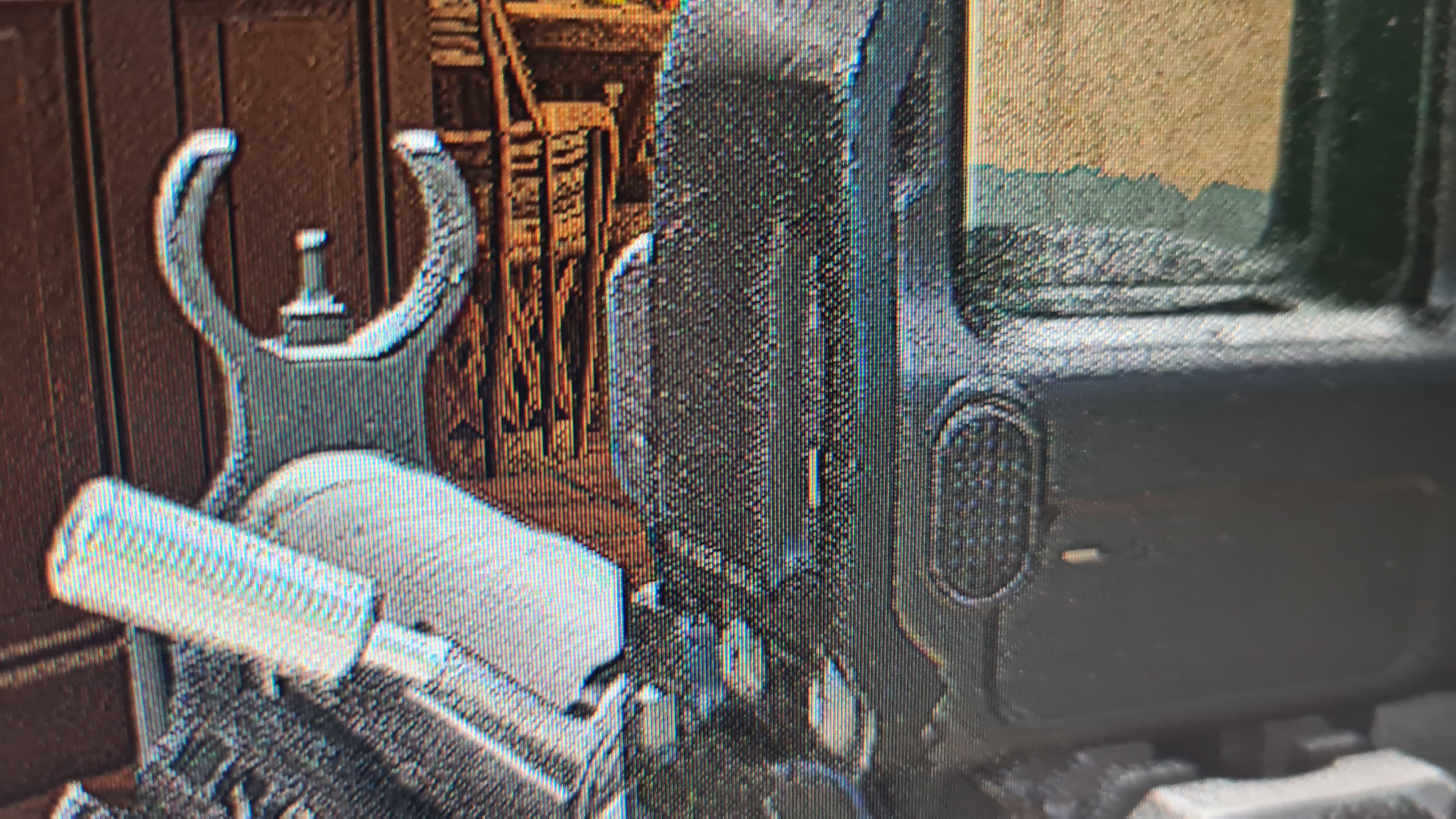

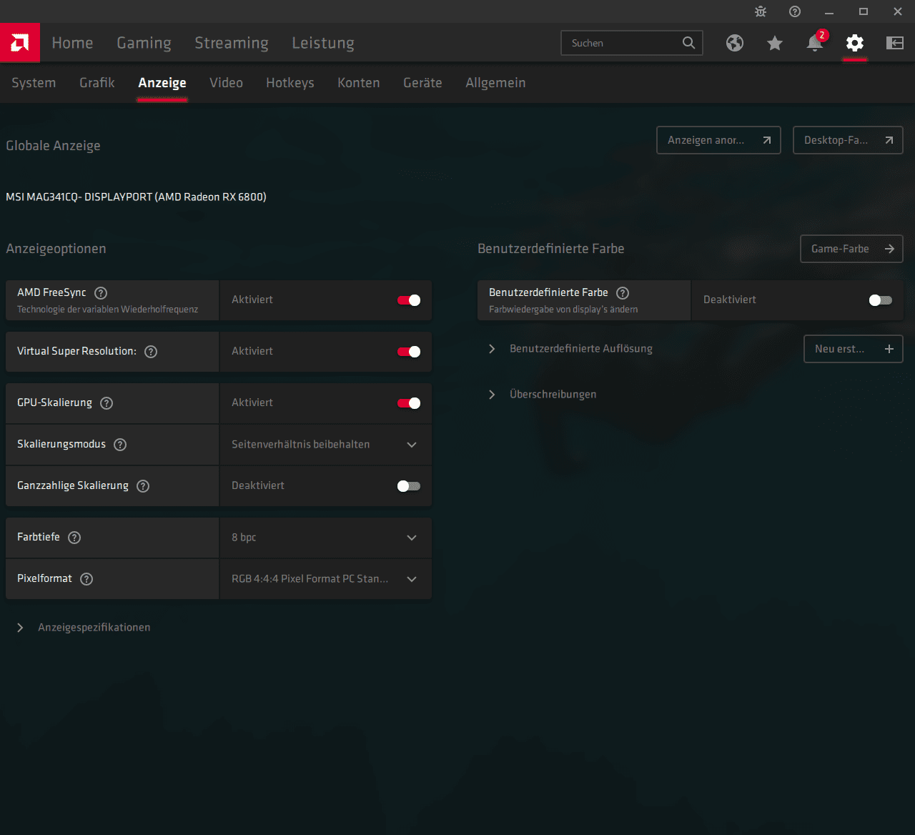

HDMI und gleichzeitiges Freesync führt bei meinem Monitor (MSI MAG341CQ) zu einem Krisselbild (so wie bei alten Fernsehern) bei 3D-LastAlle (zumindest bis 21.2.1 inklusive)3D-Anwendung / Spiel startenDisplayPort verwenden oder Freesync ausschalten-
seltene(r) Schwarzer Bildschirm / Bildschirmabschaltung bei aktiviertem Freesync (DP) im Fullscreen-Modus mit dem MSI MAG341CQAlle (zumindest bis 21.2.1 inklusive), wobei 21.2.1 viel seltener von diesem Problem betroffen scheint bisher3D-Anwendung / Spiel starten / Auflösung oder Aktualisierungsrate in Windows oder im Spiel ändern. Bei Alt+Tab tritt das Problem auch teilweise auf.Bildschirm ausschalten und erneut anschalten / Freesync deaktivieren / keinen "exklusive Fullscreen" verwenden, sondern "erweitertes Fenster"Neues qualitativeres DisplayPort-Kabel hat weitergeholfen. Seit dem 21.3.1 wird das Bild fast instantan geswitcht. Evtl. hat der neue Treiber das Problem endgültig gelöst. Es ist zumindest eine Veränderung. Vorher hat es viel länger gedauert, bis Auflösungswechsel vonstattengingen.
Radeon Overlay lässt sich nicht immer togglen. Betrifft bestimmte Spiele häufiger (hat das mit Auflösung / Bildschirmmodus zu tun ?)Alle (zumindest bis 21.2.1 inklusive)Strg + Shift + O drücken.Smartphone als Overlay-Ersatz (Remote System Monitor, z.B.) oder externen Overlay-Monitor oder Afterburner verwenden-
Leichtes Flackern des Bildschirms bei Verwendung von FreesyncAlle (zumindest bis 21.2.1 inklusive)3D-Anwendung ausführen ohne Frame-LimiterFrame-Limiter setzen. Bitte beachten: sobald die Frame-Rate unter das Frame-Limit droppt, fühlt sich das Gameplay nicht mehr flüssig an und das Helligkeits-Flackern fängt wieder an. Somit empfiehlt es sich eine Frame-Rate herauszufinden, mit der das Spiel ständig laufen kann und mittels FRTC die Frame-Rate auf einen Wert darunter zu setzen.-

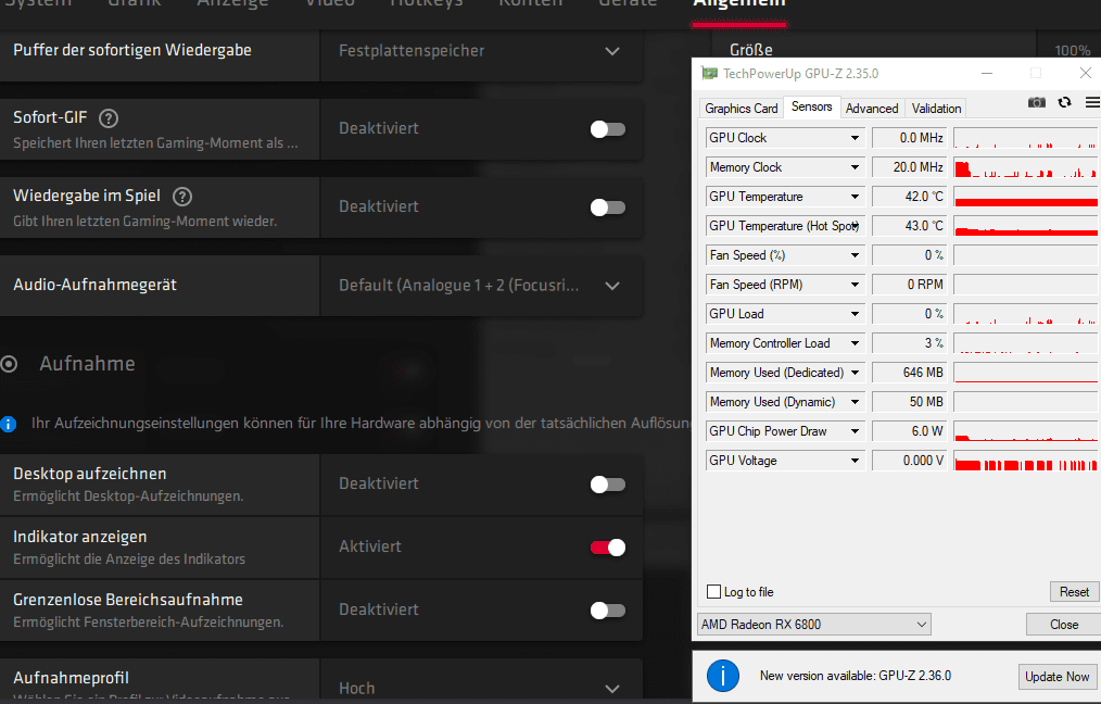

VRAM taktet nicht herunterAlle (zumindest bis 21.2.1 inklusive)Overlay auf dem Desktop aktiveren. VRAM bleibt immer bei etwa dem maximalen Takt.CRU + VBlanks erhöhen. Siehe hier. D.h. Vblanks um 10 erhöhen in CRU, die restart.exe starten und schauen, ob sich der VRAM nun heruntertaktet. Aufgrund der Vielzahl der Display-Probleme bei mir, vermute ich einfach eine schlechte Kompatibilität / Firmware meines speziellen Monitors als Ursache.-

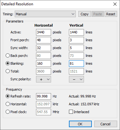

Bzgl. CRU: danke @ExidZ für den Link auf Seite 4:
https://www.computerbase.de/forum/t...tet-nicht-runter-loesung-mittels-cru.1986961/
so macht es mehr Sinn, wenn man sich ausrechnen kann, welcher Wert da eingetragen werden muss und man nicht ausprobieren muss.
