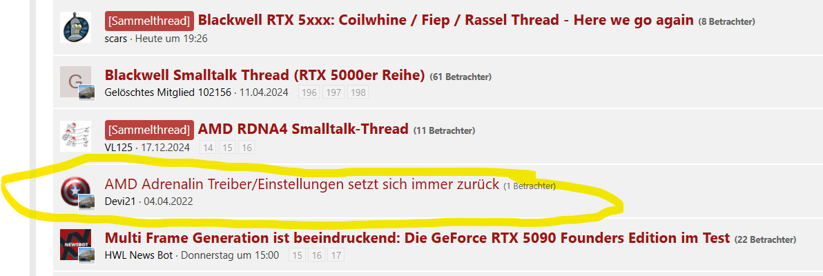

Hallo zusammen,
im Thread "AMD Adrenalin Treiber/Einstellungen setzt sich immer zurück" wurde ich auf diesen Sammelthread verwiesen. In dem Thread gab es so leider keine Lösung.
Ich hatte in den 1080p-Rechnern unserer Söhne einmal eine 6600XT (wurde mittlerweile durch meine alte RTX3070 ersetzt) und einmal eine 6650XT, welche wegen Spulenfiepen durch die RX7600 ersetzt wurde.
Die RX7600 hatte ich mittlerweile wieder verkauft, weil ich Probleme mit dem Treiber hatte. Die Treiber-Probleme hatte ich bei beiden PCs.
Was mich sehr störte, war dass sich der AMD Adrenalin Treiber bei jedem Neustart zurück gesetzt hat. Unser Ältester hatte damals dann jedes mal nach dem Booten eine Datei für die Treiber-Einst. in AMD-Adrenalin geladen.
Für den Übergang hat unser Jüngster nun eine FTX1080 (meine "Reserve-Karte"). Ich suche ich gerade nach Alternativen. Evtl. käme auch eine Nvidia-Karte in Frage, wobei mich das mit dem Treiber wirklich stört.
Gibt es schon eine Lösung für dieses Problem?

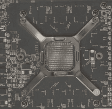

Hat wer eine Idee woher ich ein Federkreuz für eine "original" AMD Grafikkarte bekomme?
Karte wurde auf Wakü gebaut und soll wieder auf Lukü gebaut werden, finde aber das Kreuz nimmer....
Woher bekommt man sowas als Ersatzteil? Alternativ, hat jemand sowas rumfliegen und würde es verkaufen?
