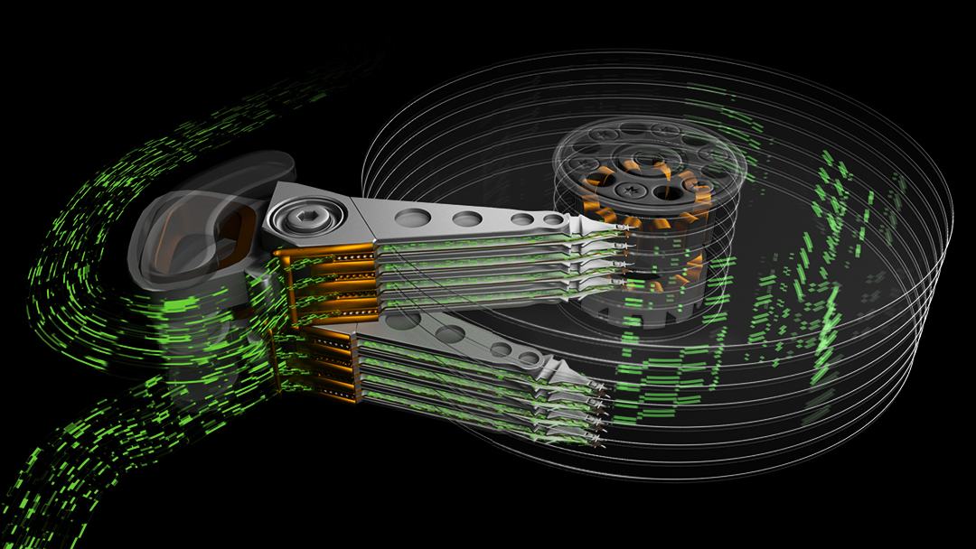

Zusätzliche Komponenten erhöhen nunmal die Ausfallwahrscheinlichkeit.
Das ist ja richtig, aber schau Dir an wie das gemacht ist:
(Quelle)
Die haben praktisch nur die Achse geteilt auf der die Ausleger der Köpfe sitzen, da gibt es also eine zusätzliche Ansteuerung, vielleicht mehr Lager und Antriebe, keine Ahnung wie das bei einer 14TB mit einem Aktor im Vergleich zur 2 Aktoren aussieht, aber so viel anderes ist die eben nicht aufgebaut.
Bei Festplatten (hier sogar 3,5") ist das besonders pikant, weil Headcrashes dadurch noch wahrscheinlicher werden, da es 2 mal wahrscheinlicher ist, oder sogar mehr, je nachdem wie die es gelöst haben.
Wieso sollten Headcrashes wahrscheinlicher sein, wenn es nicht mehr Köpfe als sonst gibt?

Mehr Komponenten. Komplizierter. Was willst du?
Es sind nicht massiv mehr Komponenten und schon gar nicht mehr Köpfe, also keine erhöhte Gefahr von Headcrashes, gibt doch einfach zu dich geirrt zu haben!

Also, krieg ich da jetzt zwei 7TB-Platten in einem Gehäuse, die sich dem Betriebssystem auch als zwei separate HDD melden, oder funktionieren die quasi intern wie ein RAID0 ind präsentieren sich als eine Platte?
Wie hier einige schon anmerkten, können die beiden getrennten Aktuatoren doch nur einen Vorteil bieten, wenn mit beiden gleichzeitig von unterschiedlichen Plattern gelesen oder geschrieben wird.
Gute Frage, vielleicht teilt er Daten auf, sprich das er nicht mehr komplett die Datei auf einen Platter schreibt.
Die Quelle des Artikels (officizelles Datenblatt) sagt:
"14 TB of capacity available as two independently addressable, 7 TB logical units"
Ich vermute daher stark das präsentiert sich in der Tat als (sehr schnelle) 7TB HDD.
Der Name "2X14" ist dann ein wenig bescheiden gewählt. 0.5X14 wäre passender...
Trotzdem u.U. natürlich ein interessantes Produkt für Anwendungsfälle wo hohe sequentielle Lese- oder Schreibleistung gefordert ist. 7TB SSDs sind noch immer sehr teuer.
Das ist auch was mich am meisten interessiert. Die Aussage "14 TB of capacity available as two independently addressable, 7 TB logical units" würde ich auch so verstehen daß dann zwei logische Festplatten ans System/Betriebssystem gemeldet werden. Ich dachte die Platte verwaltet das intern und es wird nach extern eben nur eine gemeldet.
Das glaube ich nicht, dann würde es nicht als 14TB vermarktet werden. Und warum sollte die Kapazität halbiert werden? Die hohe Datentransferrate erreichtst Du z.B. mit Raid0 auf den zwei logischen 7TB "Platten", sofern es denn so realisiert ist. Dann hast Du aber trotzdem 14TB Kapazität. Eine Spiegelung wie Raid1 würde zu einer Halbierung führen, allerdings ist die Platte dann nicht schneller als eine Single Platte.
Bin schon gespannt auf erste Tests ... allerdings verstehe ich die Aussage von Firebl "Hinzu kommt, dass nicht alle Controller Hersteller ihre Firmware für den Betrieb der 2X14 angepasst haben."
Die Controller, speziell RAID Controller, müssen erst mal mit diesen Platten umgehen können.
Ich meine von Broadcom werden die 9300 und 9400 unterstützt, Irgendwo hab ich eine Kompatibilitätsliste....
Edit: Jap, hier in der PDF
So verstehe ich das auch.
Eben und so kommt man dann auch auf die 500MB/s.
Ein RAID 1 würde ja nun gar keinen Sinn machen, nimmt man dies doch um sich vor dem Ausfall einer der Platten im RAID 1 zu schützen, aber wenn es einen Schaden gibt, dann wird sehr wahrscheinlich die ganze Platte ausfallen, also beide Seiten des RAID 1. Man hätte also nur einen Schutz, wenn wirklich nur ein Aktor oder ein Kopf ausfällt, was nicht so wahrscheinlich sein dürfte.

Kann gerade nicht nachvollziehen warum die Controller beziehungsweise deren Firmware darauf angepasst werden müssen. Normalerweise passieren die ganzen Vorgänge ja intern auf der Festplatte, nach außen hin meldet sich diese aber als ganz normale HDD.
Vermutlich weil dann zwei Laufwerke an einem Anschluss hängen, also ähnlich wie PCIe Bifurkation, wo man auch eine Unterstützung braucht damit mehr als ein PCIe Geräte in einem PCIe Slot erkannt werden kann.
