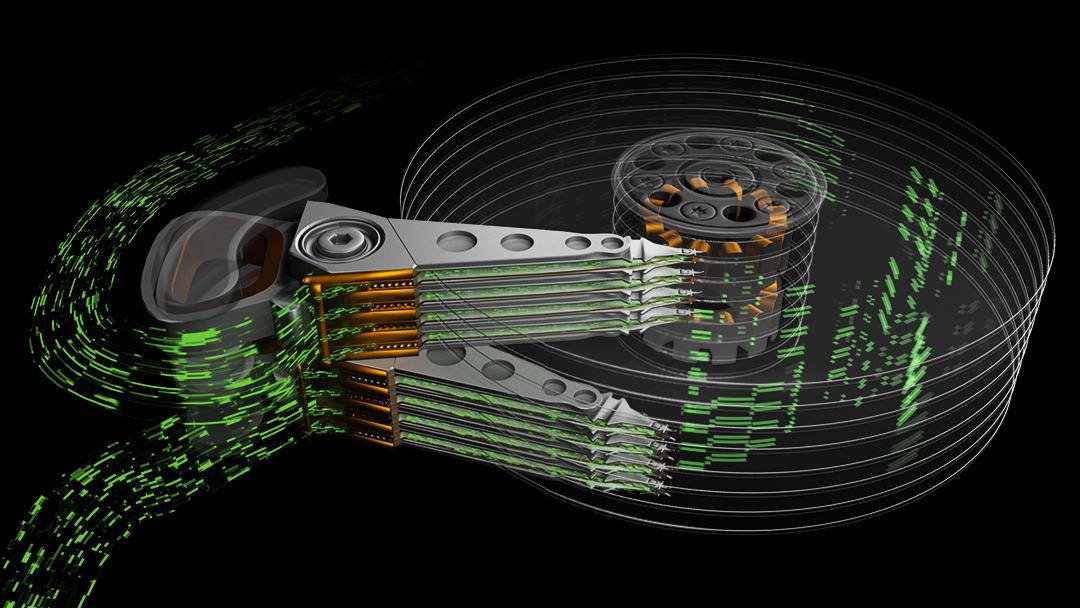

Einen echten Sinn sehe ich in dieser Konstruktion nur in der Platzersparnis gegenüber 2 separaten Platten.
Nein, wenn man den Platzbedarf optimieren will, nimmt man eher die größten verfügbaren HDDs, also derzeit die 18TB. Hier geht es um mehr IOPS/TB, die sinken nämlich je größer die Kapazität der HDDs werden, weil die absoluten IOPS über die ganze Kapazität hinweg praktisch gleich bleibt. Dies sieht in Benchmarks oft anderes aus, weil diese meist nur über einen kleinen Adressraum benchen und je höher die Kapazität der Platte ist, umso dichter liegen diese ganzen Adressen physikalisch beeinander (dazu kommen meist auch noch größer RAM Caches), es werden also weniger Kopfbewegungen nötig. Aber über den ganzen Adressraum ändert sich nicht viel, die Zeit um eine bestimmte Adressse anzufahren, ändert sich bei normalen HDDs ja nicht großartig, aber bei dieser kann man eben auf jedem der 7GB Bereiche zeitgleich und unabhängig vom anderen Bereich eine bestimmte Adresse anfahren und damit theortisch doppelt so viele IOPS erreichen.
IOPS/TB, also Zugriffe pro Sekunde pro TB Kapazität ist für Heimanwender irrelevant, aber in Unternehmen sieht dies anderes aus, denn dies entscheidet darüber ob günstige HDDs für die Anwendung reichen oder die Daten auf eine SSD müssen oder zumindest von einer SSD gecacht werden müssen.

Bezweifle ich ehrlich gesagt, da dies, egal mit welcher Argumentation, einfach keinen Sinn macht.
Das steht doch in dem als Quelle verlinkten
Datenblatt: "14 TB of capacity available as two independently addressable, 7 TB logical units"
