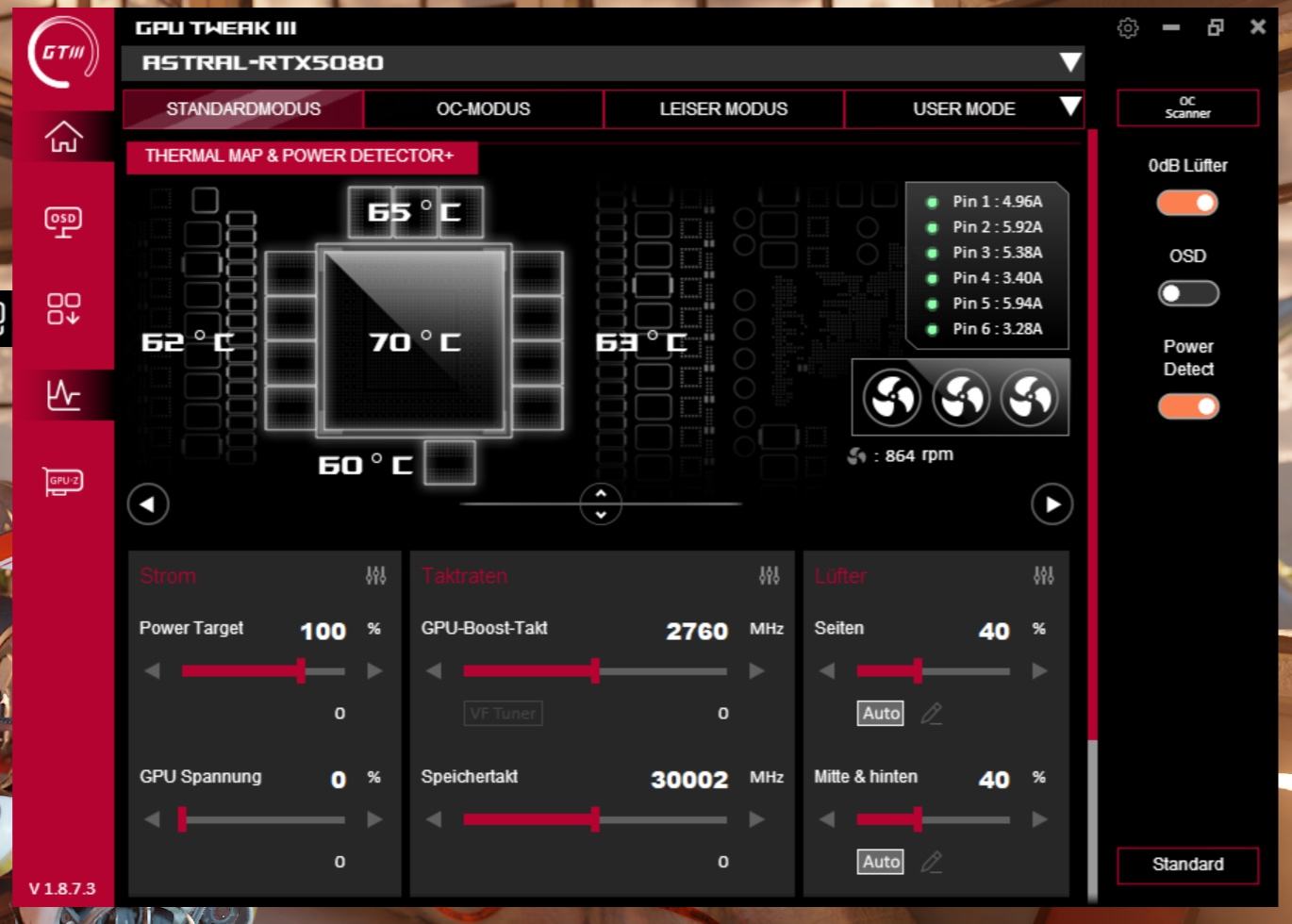

Kann man die Daten eigentlich irgendwo abgreifen, oder stehen die nur der ASUS Software zur Verfügung?
Dann könnte man ja wenigstens selbst irgendwas basteln.
Das geht nur bei ASUS über die eigenen Software. Siehe hier: https://www.hardwareluxx.de/index.p...-geforce-rtx-5080-oc-edition-im-nachtest.html

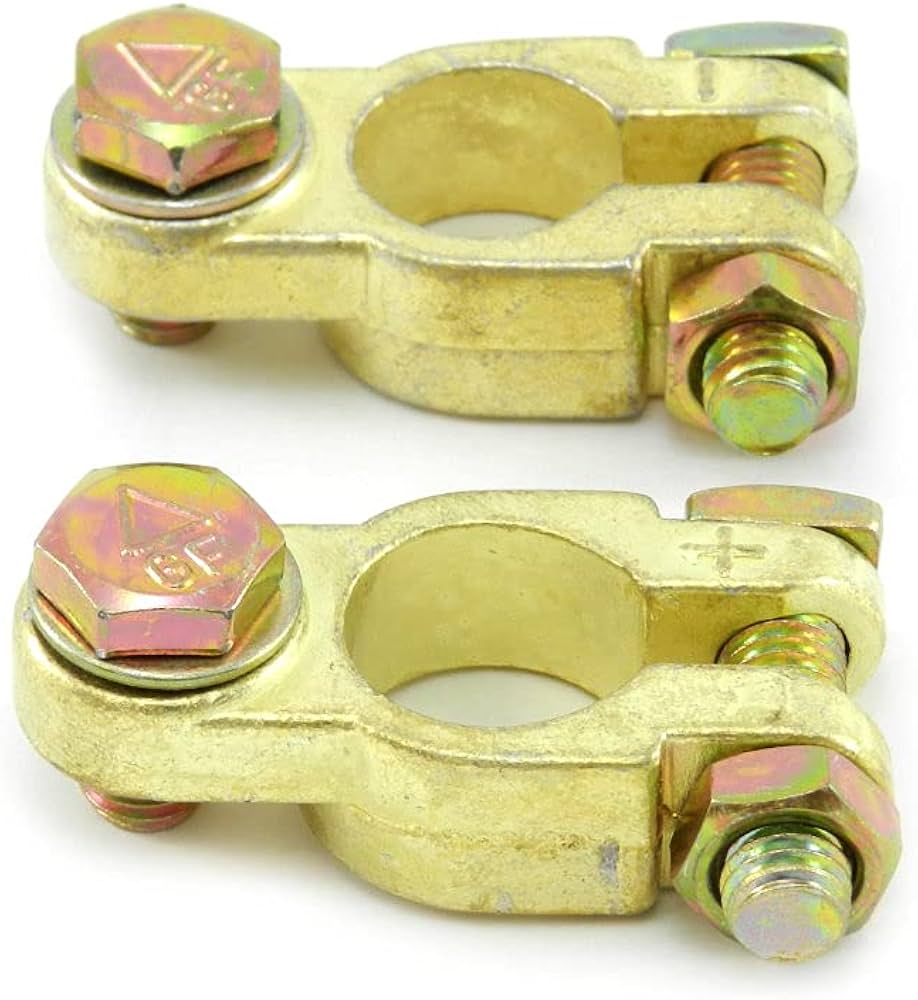

Ich würde gerne Stecker wie im kfz Bereich zum Aufschrauben oder mit Verriegelungshebel sehen.

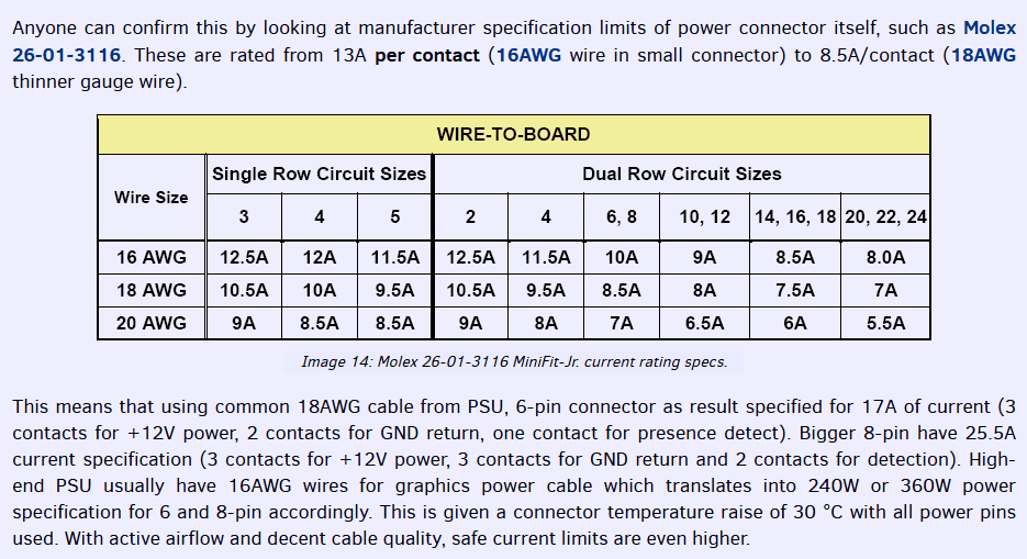

Der 12V-2×6-Stromstecker ist in der Lage, bis zu 55 A an Dauerstrom zu liefern. Maximal können 600 W an elektrischer Leistung geliefert werden. Pins, Drähte und Verlötung müssen mindestens 9,2 A pro Pin/Position bei 30 °C über den Umgebungstemperaturbedingungen bei +12 V Gleichspannung aushalten, wenn allen zwölf Kontakte vorhanden sind und genutzt werden. Offensichtlich kam es bei den Berichten zu einer Überbelastung der elektrischen Verbindung, deren Ursache aber noch völlig unklar ist.
Würde man Größere Querschnitte der Leitungen nehmen , dadurch die Steckverbinder Reduzieren , würde es auch weniger Fläche für Probleme geben.
Ca. 10 A auf einer 1,5 qmm² Leitung stellt bei kurzen Verbindungen (alles unter 2 Meter) kein Problem dar. Aber auch hier sparen oft Hersteller im Querschnitt( Verkleinern meist) , verzinnen oder versilbern die Leitungen ,etc. .Es würde reichen diese Leitungen mit mehr Litzen zu versehen ( Feinere z.B.) oder den Querschnitt zu erhöhen , ebenso auch die Steckverbinder selbst bei solch Großen Strömen (55A) auch Störungsfrei zu Betreiben. Wenn das nicht alles Hilft, bleibt nur noch die Verbindung über Kabelschuhe und Schraubverbindung . diese funktionieren seit Jahren schon in größeren Elektrotechnik Anlagen ( EV oder UV) , wobei dort Ströme über 600A und mehr drüber geleitet werden und diese erwärmen sich noch nicht mal Ansatzweise !

Die ROG-Astral-Modelle bieten an der 12V-2×6-Buchse eine interessante Zusatzfunktion: Für die sechs Pins der 12-V-Schiene wird die Stromstärke angegeben. Im Test der ASUS ROG Astral GeForce RTX 5080 OC Edition bewegte sich die Stromstärke im Bereich von 3,18 bis 5,8 A. Es sind allerdings bereits Screenshots gezeigt worden, in denen einzelne Pins auf bis zu 10,7 A gekommen sind. Inwieweit dies für die Steckverbindung problematisch ist, können wir nicht sagen.

So wie ich es verstehe sollte man am besten nur Asus Astral Karten verwenden, da diese die Stränge messen.

Asus Astral - die Einzige ohne "RGB-Effekt" im Stromkabel :)
Asus macht es besser, abschalten tut die Karte aber auch nicht von selbst. Da könnten die noch verbessern.

tja, 2 Drähte werden mit deutlich mehr als 12 Ampere belastet, die restlichen mit weniger als 5. Da kann man nur von schlampiger Verarbeitung reden, das wurde ja nach einem Kommentar unter dem Video auch der VDE gemeldet, die nVidia zu einem Rückruf bringen könnten. Was wird das für ein PR-Desaster, schlimmer als bei den 0,5GB langsam angebundenem VRAM der 970, RTX 5090 wegen Brandgefahr in Deutschland zurückgerufen. Die Boardpartner hatten ja sogar weniger Zeit als nVidia für die Prüfung ihrer Karten, also denke ich dass wir das Problem durchaus auch bei Custom-Modellen sehen könnten, auch wenn Custom-Modelle dies durchaus lösen könnten.
