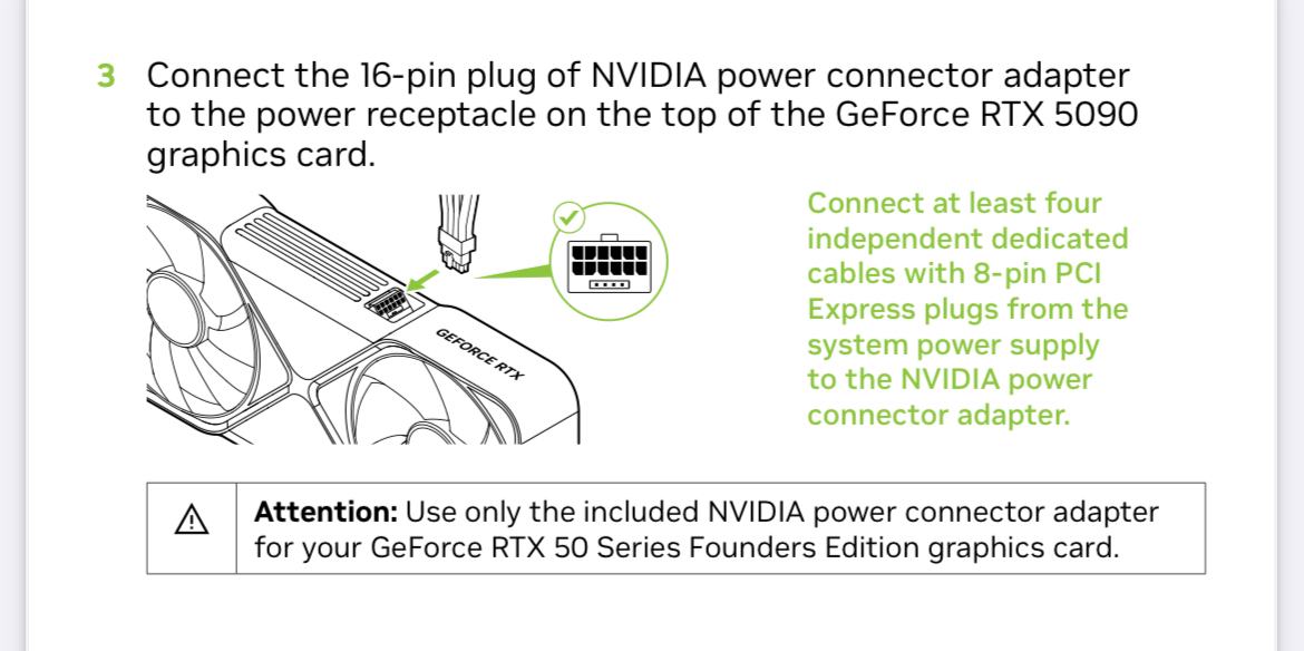

Laut Handbuch (wer liest so was?) muss der mitgelieferte Adapter benutzt werden. Die werden schon wissen warum (und wo die Designfehler liegen). 😉
Was Nvidia hiermit wohl meint: das Kabel 12VHPWR zu 4x 8PIN pcie ist ein Adapter, da es technisch keine direkte Durchleitung ist.
Das 1 zu 1 12VHPWR Kabel welches mit 600w spezifiziert ist, ist also kein "Adapter" sondern einfach das Powercable.
Wenn also irgendetwas aufgesplittet/geteilt wird, ausschließlich das mitgelieferte Nvidia Eigene verwenden.
