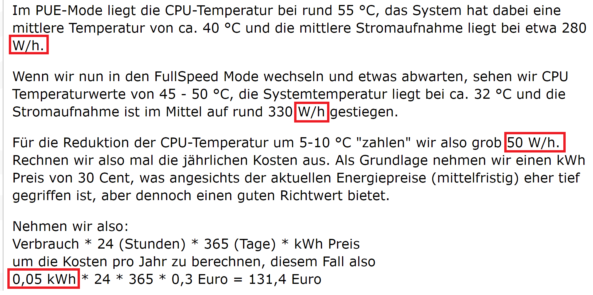

Überhaupt nicht. Der Unsinn steht einen Tag später immer noch im Artikel. 1a von einem Mathe, macht euch halt lächerlich...
Schon alleine diese "Rechnung":
Verbrauch * 24 (Stunden) * 365 (Tage) * kWh Preis
um die Kosten pro Jahr zu berechnen, diesem Fall also
0,05 kWh * 24 * 365 * 0,3 Euro = 131,4 Euro
Da kommt mir ja das Frühstück hoch, das noch gar nicht drin ist. Man multipliziert kWh mit Euro und einigen willkürlichen Konstanten, und zum Schluss kommen Euro raus, die aber eigentlich aufs Jahr bezogen sind :kotz:
Wie wärs mit 0,05 kW * 24 h/d * 365 d/a * 0,30 €/kWh = 0,05 * 24 * 365 * 0,30 kW * (h/d) * (d/a) * (€/kWh) = 131,40 €/a?

Vielen dank für diese herrlich unfreundliche Aufklärung, die aber trotzdem falsch bzw. nicht zielführend ist.
Da wir die Kosten aufs Jahr ausrechnen (bzw aufzeigen) wollen, benötigen wir also nicht Watt (W) sondern Wattstunden (Wh), und da üblicherweise nach Kilowattstunden (kWh) abgerechnet wird, haben wir das entsprechend angepasst. Gern nochmal nachlesen:
Zitat:
Eine 50-Watt-Glühlampe, die eine Stunde lang leuchtet, setzt also 50 Wh um.
Also abgeleitet:
Ein 50-Watt-Lüftersetup, das eine Stunde lang läuft, setzt also 50 Wh um.
Wo bitte soll jetzt der Fehler liegen?

Dass
Für die Reduktion der CPU-Temperatur um 5-10 °C "zahlen" wir also grob 50 W/h.
keine 50Wh sind. Das sind 50 Watt pro Stunde. Das ist eine Leistungsänderung und keine Energiemenge. Liegt formelmäßig auch nur eine schlappe Quadratstunde auseinander. 50W/h ist wie ein Solarpaneel am Morgen die Leistungsabgabe hochfährt, 50W ist was eine handvoll Lüfter bei jener Drehzahl verbraucht, und 50Wh ist, was besagte Lüfter in einer Stunde verfeuern.

Watt 👏 pro 👏 Stunde 👏 ist 👏 keine 👏 Energie.
Zum Einen steht das so nirgends im Artikel (bitte gern zeigen) - wir haben von Verbrauch gesprochen (was ebenfalls in WIkipedia als umgangssprachlich korrekt erwähnt wird wenn man von kWh spricht), und in dem Falle nochmal der Hinweis auf den Wikipedia Artikel:
Die Wattstunde (Einheitenzeichen Wh) ist eine Maßeinheit der Arbeit bzw. der Energie.
Sowie
Eine Wattstunde entspricht der Energie, welche ein System (z. B. Maschine, Mensch, Glühlampe) mit einer Leistung von einem Watt in einer Stunde aufnimmt oder abgibt.
Und genau DAS haben wir im Artikel besprochen. Das Lüftersetup verbraucht 50 Watt pro Stunde, also 50 Wattstunden.

Ich weiß nicht, ob ich es größer schreiben soll, oder ob der Mann (?) keine Physik versteht ("Chef, der Mann kann nicht lesen"):
Das Lüftersetup verbraucht 50 Watt.
Es verbraucht nicht 50 Watt pro Stunde, und 50 Watt pro Stunde (W/h) sind schon gar keine 50 Wattstunden ("Watt mal Stunden", W⋅h). Das ist ostentative Zurschaustellung des eigenen Unvermögens, lass es einfach, du machst dich zum Horst, es ist falsch und es sollte nicht auf einer Webseite stehen, die täglich abertausende Leute einsehen.
Die Einheit Watt beinhaltet bereits die Zeitdimension, Watt sind Joule pro Sekunde. Watt sind alternativ Volt mal Ampere, wobei Ampere als Coulomb pro Sekunde ebenfalls die Zeitdimension liefert.
Wenn du es ganz umständlich ausdrücken willst und auf die "pro Stunde" bestehst, dann beträgt die Leistung der Lüfter 50 Wattstunden pro Stunde (ha, das sind Watt...). Und die ist konstant, was mit deiner Einheitenwelt nicht klappt, die brauchen auch in der zweiten Betriebsstunde noch 50 Wattstunden pro Stunde und nicht schon 100Wh/h. Der summierte Verbrauch, also die aufgenommene Leistung über die Zeit, sind dann für sagen wir eine Stunde "50 Wattstunden pro Stunde mal Stunde". Das hört sich grob ähnlich bescheuert an wie "50 Wattquadratstunden pro Stunde", weswegen man das mit den zwangsweisen "pro Stunde" einfach sein lässt.

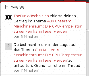

Und noch ein Update: TheFunkyTechnician ist der Meinung, die Sperrung hätte ein anderer veranlasst. Tja, was soll ich sagen, funktional gesehen ist mir das egal, soll er/sie/es doch mit der Truppe an Mods und Admins klären, wer es war - die Forensoftware verrät es mir ja nicht.

Im PUE-Mode liegt die CPU-Temperatur bei rund 55 °C, das System hat dabei eine mittlere Temperatur von ca. 40 °C und die mittlere Stromaufnahme liegt bei etwa 280 W/h.
Nein, das ist leider nicht korrekt. Die mittlere Leistung liegt bei etwa 280W, der Verbrauch bei 280Wh pro Stunde = 280 Wh / h (die h kann man hier raus kürzen).
Laut 1x1 aus der Schule wird aus Wh/h = W.
Nein, die Reduktion erkaufst du dir mit 50W mehr Leistung.

Um die Kosten pro Jahr zu berechnen, nutzen wir folgende Formel
Verbrauch in Kilowatt * 24 Stunden * 365 Tage * Kosten pro kWh in Euro = Kosten pro Jahr in Euro
0,05 * 24 * 365 * 0,3 = 131,40 Euro
Die mathematisch korrekte Herleitung (danke an unser Forum) lautet:
0,05kW * (24h * 365) * 0,3 Eur / kWh
= 0,05kW * 8760h * 0,3 Eur / kWh
= 131,40 kW * h * Eur / kWh
= 131,40 Eur.

Ich mache mal nen Screenshot von dem, was geschrieben steht, was ihr aber angeblich nicht geschrieben haben wollt.
PS: Danke dafür, dass man direkt Bilder aus der Zwischenablage einfügen kann, was war das früher für nen Krampf.
Und genau das sind die Punkte, um die es geht.

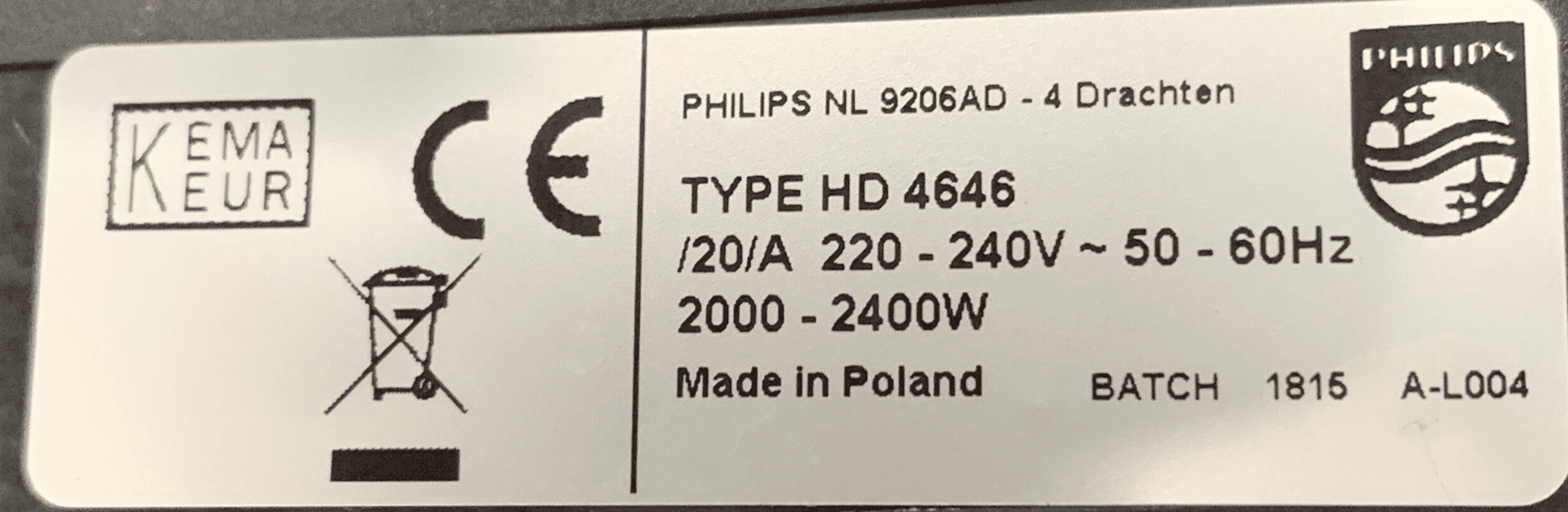

Hier ein Typenschild von einem Toaster.
Der Toaster verbraucht 2000-2400W.
Und genau so ein Typenschild könnt ihr auch auf euren Server draufmachen.
Das sagt dann eben 280W. Und nicht 280W/h oder gar 280Wh, einfach nur 280W.
Du kannst auch gerne mal zum Vergleich durch deinen Haushalt gehen, das steht in der Form auf so ziemlich jedem Gerät drauf.
Wenn du den Toaster jetzt 24h laufen lässt, dann hat der 2000W*24h=48000Wh=48kWh an Arbeit verrichtet. Und diese Arbeit bezahlst du auch beim Energieversorger. Deswegen heißt das auch in den tollen Tabellen bei den Anbietern und in der Abrechnung auch Arbeitspreis.
Für euren Server sieht das dann so aus.
280W*24h=6720Wh oder 6,72kWh.

Auf dem Screenshot sieht man auch, dass ihr plötzlich von 50W/h auf 0,05kWh (was auch komplett falsch wäre) gekommen seid. Wie kommt man so aus heiterem Himmel von W/h auf Wh? (das k habe ich mal weggelassen)
