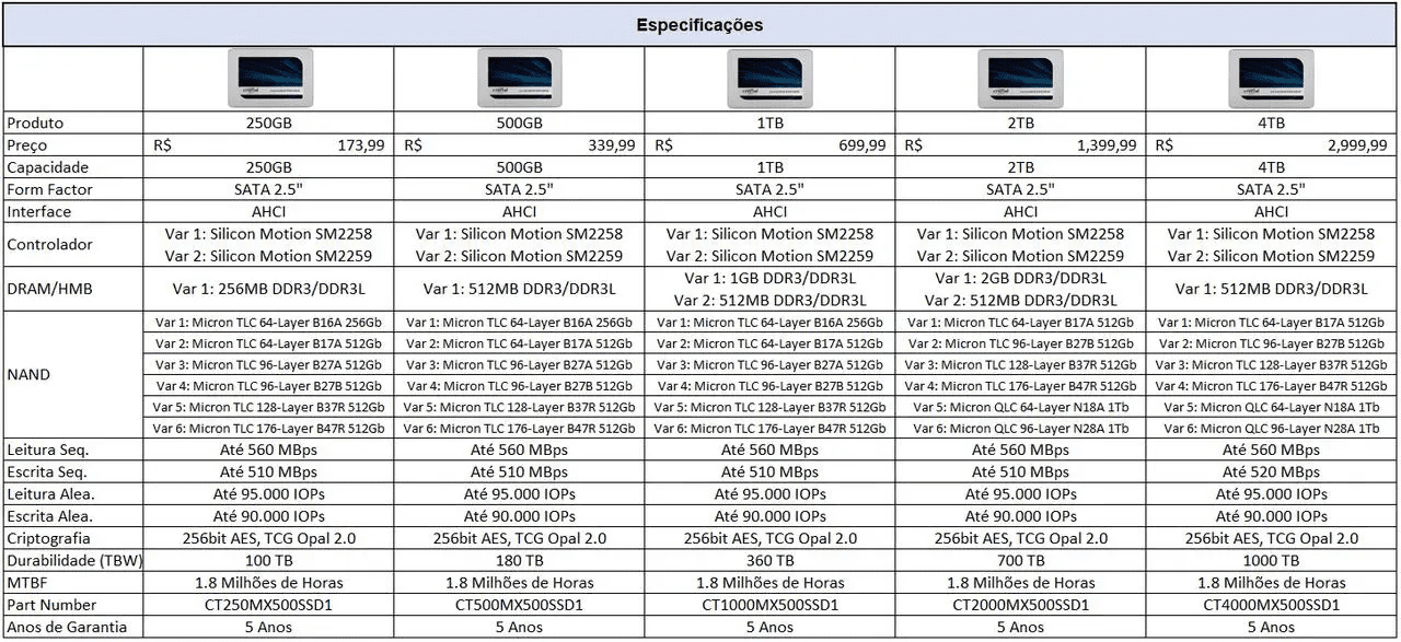

Hab mir auch stattdessen direkt eine 4TB Crucial MX500 SATA SSD für 215€ gekauft.
