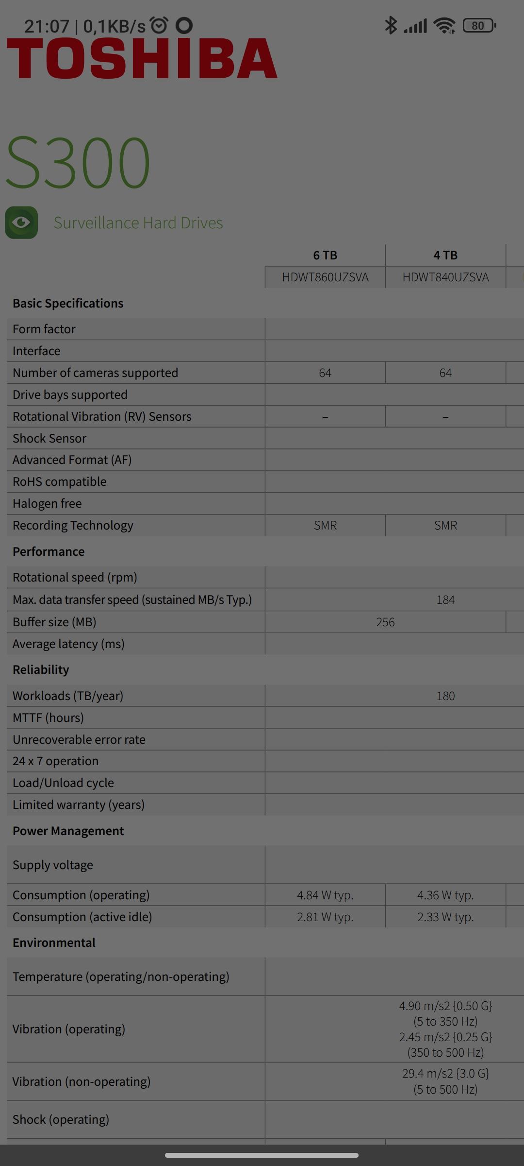

Interessant ist, dass nur 128 MB Cache verbaut sind. Für SMR doch recht ungewöhnlich; da scheint bei der geringen Umdrehungszahl wohl auch nicht mehr gebraucht zu werden. Ein Vergleichstest mit der Seagate wäre tatsächlich nicht schlecht. Ansonsten eher eine recht unauffällige Platte für was kleines wie ne UDM Pro.
Edith:
Hm. Wenn ich ins Datenblatt schaue hat die Platte 256 MB Cache. Nur die 700er Version hat 128 MB.
Danke für den Hinweis, ich habe für die Cache-Größe nur auf die Website geschaut
Aber wie der Link schon sagt (2020) scheinen die HDWT8xx-Infos nur teilweise gepflegt worden zu sein.
Mit dem Datenblatt hast du vollkommen recht, ich habe den Fehler korrigiert. :)
