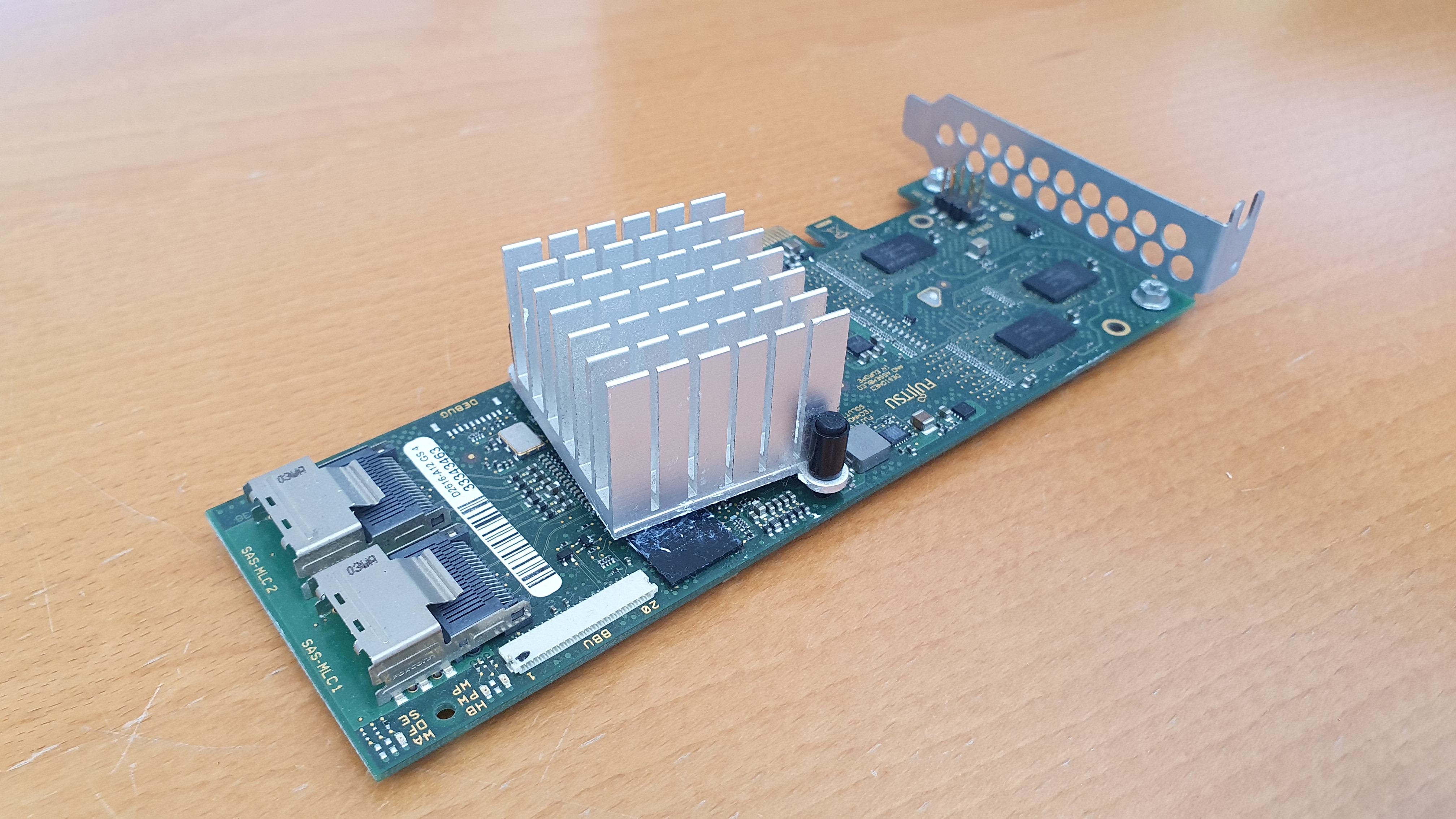

Wir haben da so einen HBA in einem Fujitsu TX2540 M1 zu laufen, es hängen 4 HDDs and 2 SSDs dran. Das Ding hatte noch nie weniger als 83-85 °C, meine ich, und das hat mir seinerzeit schon Bauchschmerzen gemacht, obwohl er auch viel verträgt (Limits 104 / 110 °C). Sonst wird nichts auch nur annähend so warm. Vor der letzten Entstaubungsaktion war er so bei 88 °C, seither reden wir über 91-94 °C (grmpf). Ich hatte mir seinerzeit ein paar Bilder von diversen SAS2208-HBAs angesehen, und der D3116 hat den kleinsten, am billigsten aussehenden (nicht mal schwarz eloxierten) Kühlkörper. Das Fingerthermometer sagt auch definitiv Aua.

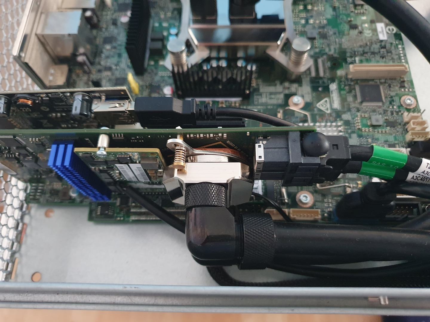

Der Kühler, der oben auf dem ersten Bild montiert ist, stammt von einem (ich glaube) recht generischen Asus-Board mit H87 Chipsatz. Ist schon ein paar Jahre her, dass ich den umgebaut hatte. Viele Chipsätze dieser Zeit und früher haben das gleiche Lochmaß am Kühler.
Ja, BBU ist drauf. ;-/
Du hast in der Breite recht genau 40mm. Das schränkt die Auswahl ein bisschen ein, aber die meisten dieser Kühlkörper sind nicht größer. Weil die Löcher nicht genau 45 Grad zur Ebene versetzt sind, wäre ein Universalkühler mit verstellbaren Befestigern gut, sonst liegt der Kühler schief drauf und die Tochterplatine passt nicht. Leider bekommt man die heute kaum noch, oder die sind sauteuer.
zB Enzotech
oder
Zalman
oder halt die Overkill-Lösung
Watercool
Ich meine, das Lochmaß der Befestiger sind 59mm. Aber miss das bitte nach, das ist aus den Tiefen meiner Erinnerung. :unsure:
Zumindest beim Umbau auf den Enzotech, wenn der von Lochmaß und Höhe passt, sollte die Downtime auf wenige Minuten zu beschränken sein.

So, habe gewerkelt. Der Q45-Kühler vom D2817 war leider ein Fall von "close but no cigar" - die Abmessungen sind ziemlich ähnlich dem obigen (ca. 38x38 mm), die Befestigungsklammer war bis zur 40er Chipsatzgeneration aber noch andersrum, ich hätte den Kühler damit höchstens mit kleinen Kabelbindern verzurren können. Durch die BBU-Platine paßte der Schaumstoffrand vom Kühler auch nicht mehr komplett um das BGA-Gehäuse herum, und ich war mir nicht sicher, ob die (nicht entfernbare) Klammer nicht mit einem der umstehenden Elkos in Konflikt gerade würde. Da war übrigens vielleicht ein Zeug drauf - wie Kaugummi und von Alkohol komplett unbeeindruckt.
Das war mir am Ende alles nix. Dann habe ich doch nur beim Werkskühler die alte, steinharte und mit Leichtigkeit abbröselnde WLP entfernt und durch einen Klecks neue MX4 2019 ersetzt - mal sehen, wie lange die hält. Die Temperatur hat sich jetzt bei so 81 °C eingependelt, immerhin wieder weit besser als die 93-94 vorher.
