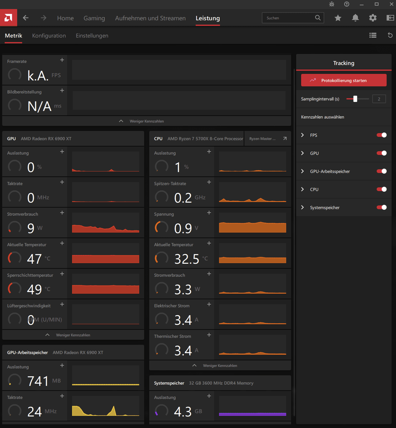

Vorallem interessieren die Treiber internen Angaben wirklich niemanden. CPUID HWMonitor, GPU-Z etc., oder gar Wechselstromzähler. Die 6900XT war auch nicht so schlimm wie die 7er klar, dennoch 3.3 Watt bei zwei mal 120Hz kann er dem Mann im Mond erzählen.
Öhm... Die 3,3 W stehen unter CPU, und da sind es wahrscheinlich auch nur die Cores und nicht der (im Leerlauf dominante) "schäbige Rest" (ein 5700X ist IIRC nicht wesentlich unter 12 W zu bekommen, wenn man mal alles zusammenrechnet). Die 6900XT (Spalte links) verbrutzelt derweil 9 W. Das wäre für so eine Karte ja noch ziemlich sozial.

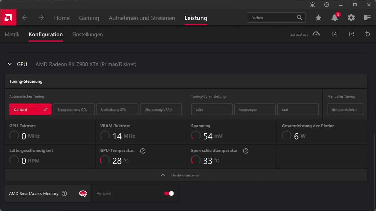

7900XTX
Kann auch bestätigen, DQHD HDR 100 Hz 10 bit vorher nicht unter 52 W jetzt 22 W, mit 120 Hz 8 bit HDR deutlich unter 10 W TBP.
7900XTX

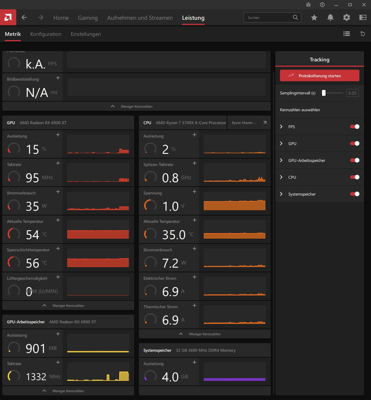

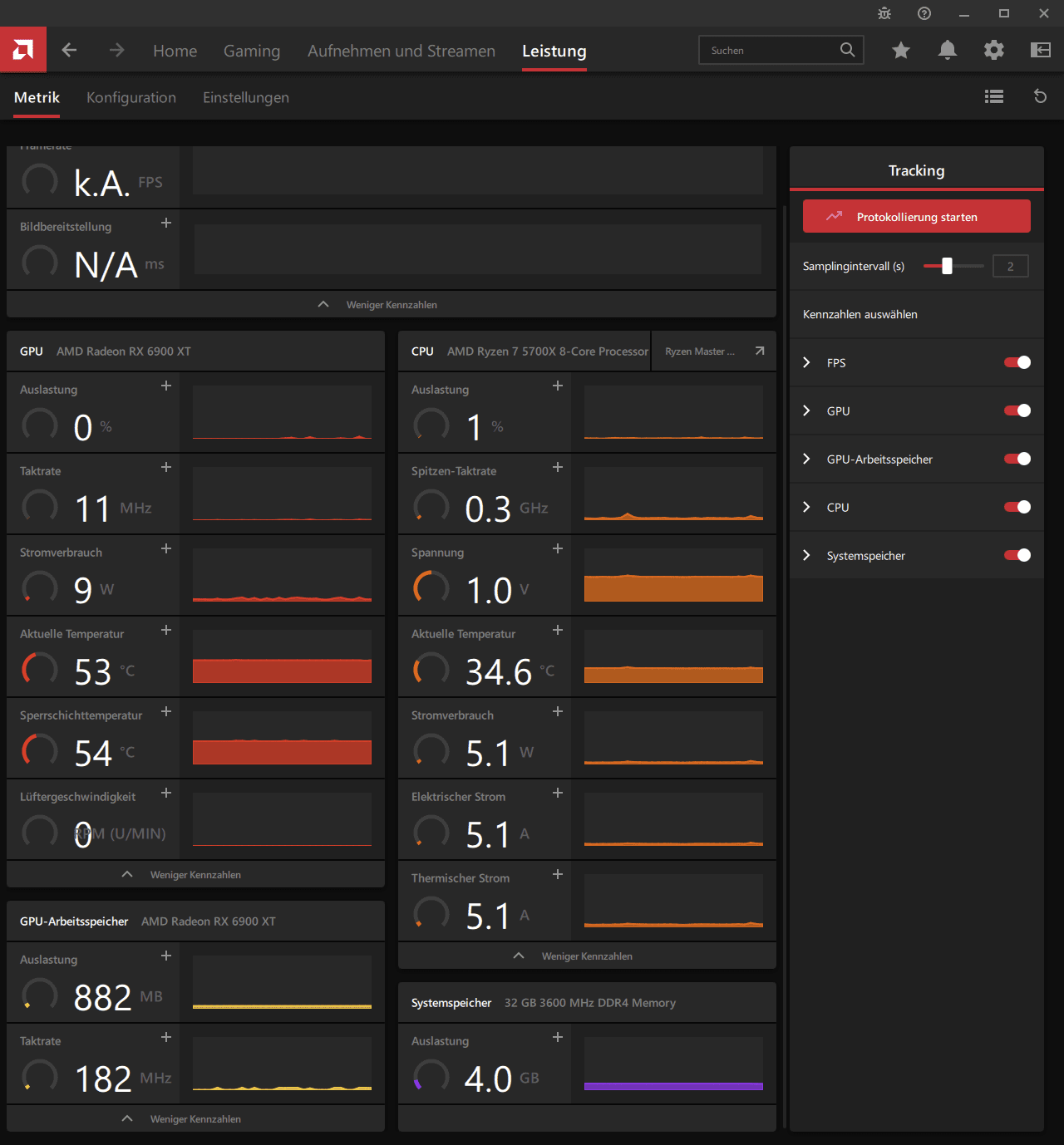

Stelle mal im Reiter "Metrik" beim Tracking den Samplingintervall mal auf 2 sec.
Auf 0,25s habe ich auch so um die 38 Watt
Mit 2 sec habe ich so um die 7-10 Watt.
Das ist mir auch schon früher aufgefallen als ich noch HWInfo64 benutzt habe und dort alle 0,5 sec den Intervall eingestellt hatte, das der Rechner so um die 40 Watt mehr aus der Dose am Messgerät zieht.
Seit dem stelle ich nur noch wenn ich am Zocken bin den Intervall auf 0,25 sec.
Sozial wäre das, stimmen aber beide nicht die Werte.
