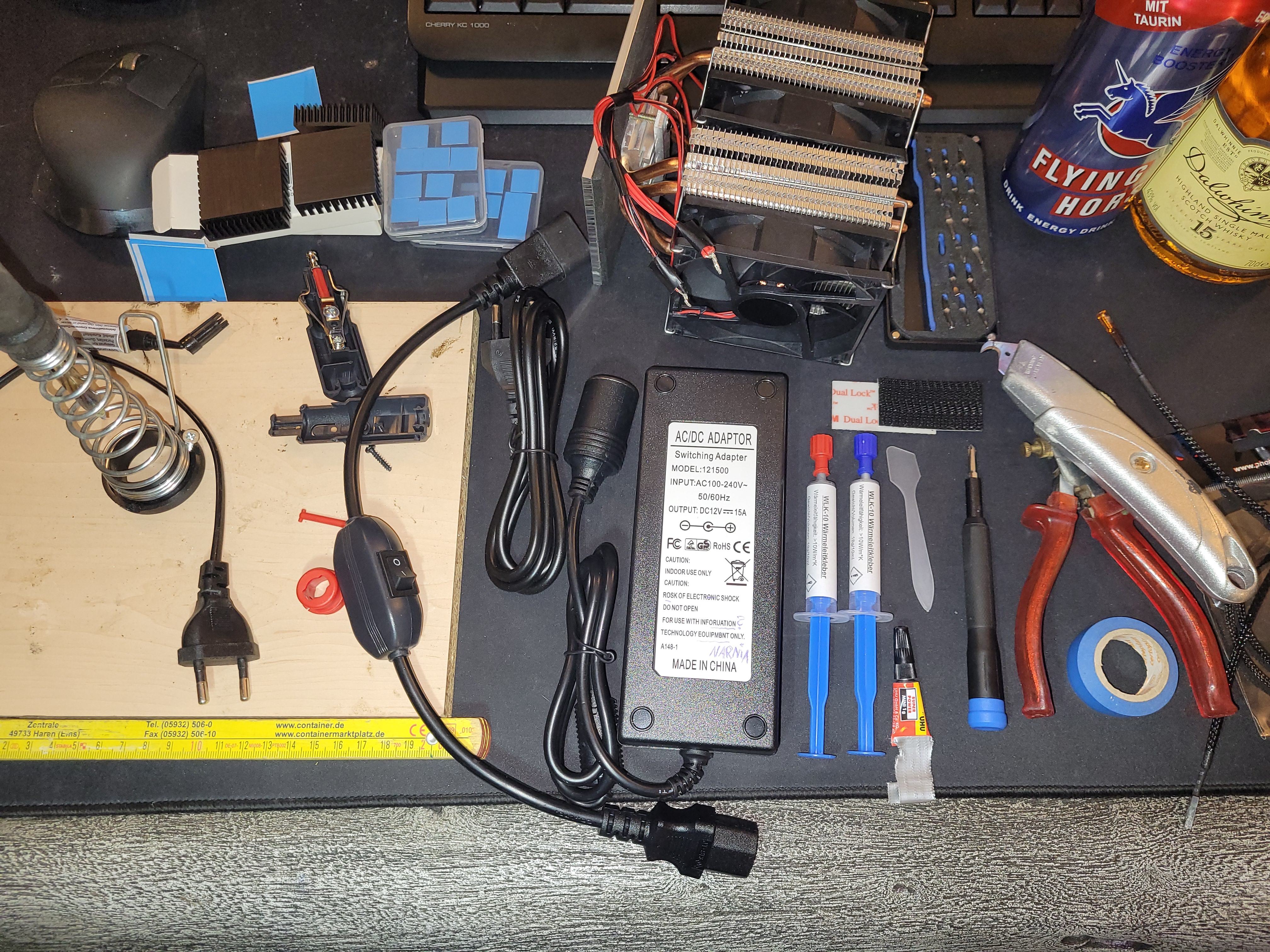

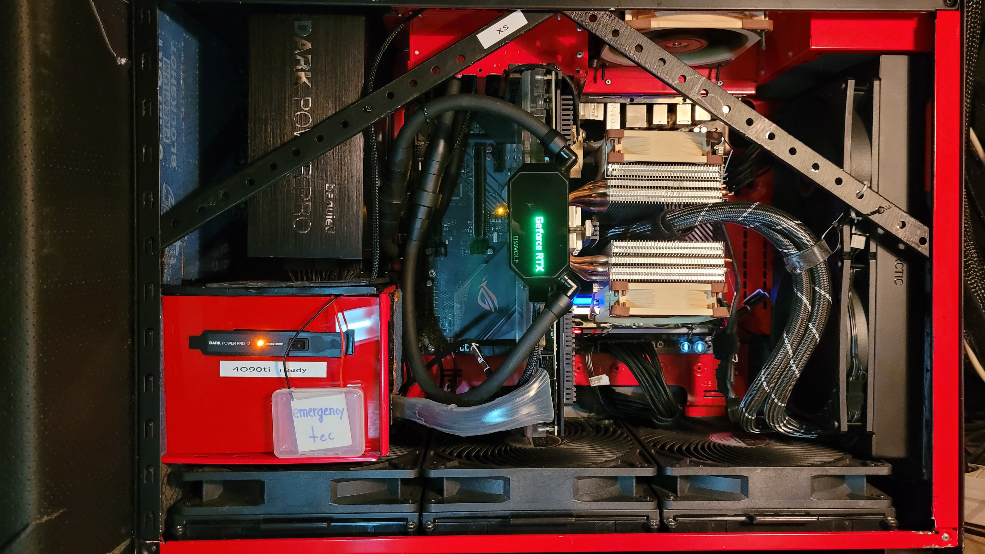

Als GPU Lösung hatte ich das mal probiert:
Die Idee hat auch ohne Peltier (Dämmschicht wenn inaktiv) genug gebracht, dass ich es lange Zeit im PC gelassen habe:
3080 ti ftw + dual tower GPU-backplate mit optionalem tec
Fazit bei mir:
Als boost verwenden - spät einschalten und früh ausschalten
korrekte tec Stärke wählen
Zwischen Backplate und GPU muss die Luft mit Knete ausgetautscht werden. K5-Pro ist dazu ungenügengd.
Dank Igor bin ich auf Honeywell gestoßen, was mir wieder Hoffnung macht für die nächsten Tests.
Fazit bei mir:
Lohnt nicht bei einer 4090/4090ti - Die Kühler sind viel zu ordentlich um den Mod zu rechtfertigen.
Nächstes Mal einfach am Radi anschließen um das Tau Thema weitestgehend zu umgehen.
