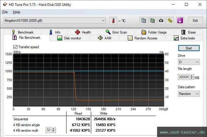

Nach Erreichen von ca. 70 GB fiel die Transferrate von 713 MB/s auf 141MB/s ab. Vergleicht man dieses Ergebnis z.B. mit der Corsair EX100U mit 2 TB, so hat diese noch deutlich früher gedrosselt und wurde während dieses Transfers bereits 81°C warm. Vergleicht man die maximale Transferrate mit der, der Samsung portable SSD T7 Shield, 2 TB, so verfügt die XS1000 über eine um 20 % höhere Rate beim Kopieren
Maximal wohlwollend formuliert pro Kingston, in Wirklichkeit kopiert die Kingston nach der Drossel fast auf HDD Niveau, währen die anderen SSDs nicht annähernd so stark einbrechen, oder hab ich jetzt was übersehen?
Ja, trifft genau zu. Habe mich auch gewundert und sogar die alten verlinkten Reviews nochmal durchgeblättert - die Kingston steht eigentlich viel schlechter da, als die beiden. :unsure:
Ich denke es ist deshalb so formuliert, weil >70GB am Stück ja eher nicht so oft kopiert werden? Ist halt je Usecase unterschiedlich... evtl kopiert man 75GB schneller auf die Kingston als auf die T7 und bei 80 oder 90 oder whatever GB liegt dann die T7 vorne?
In meinem Uescase sehr viel schlechter, knapp Faktor 4...
Ich mag das auch eher aus Sicht von einmal fast Vollschreiben sehen, nutze solche Kapazitäten nur um Daten kurzzeitig zwischen zu speichern... das sind dann so 300 GB aufwärts und da würde ich bei der Kingston dann eher schlechter dastehen, hab aber eher Wechselcases und tausche dann auch mal die verbaute SSD.
Dafür hat man ja dann zum Glück die Bilder des Benchmarks um dies selbst feststellen zu können. Das die Kingston bei so einer Anwendung im Nachteil ist, dürfte sich schon aus der geringen Größe und dem Plastikgehäuse ergeben, denn damit bekommt sich die Hitze die dabei zwangsweise anfällt wenn man so viele Daten am Stück schreibt, halt auch einfach nicht weg. Es hilft halt nichts, kompakt ist schön und gut wenn man sowas in die Hosentasche packen will, aber ein großer Klotz, am Besten ganz aus Alu, kann kann halt viel mehr Wärme abführen und eine Menge Daten schnell zu schreiben erzeugt eben eine Menge Abwärme.
Die 70GB beziehen sich wohl auf die 1TB. Da die 2TB mehr Cache hat:
Man sollte dann auch die 2TB Version mit anderen 2TB SSDs vergleichen und nicht 1TB mit 2TB.
