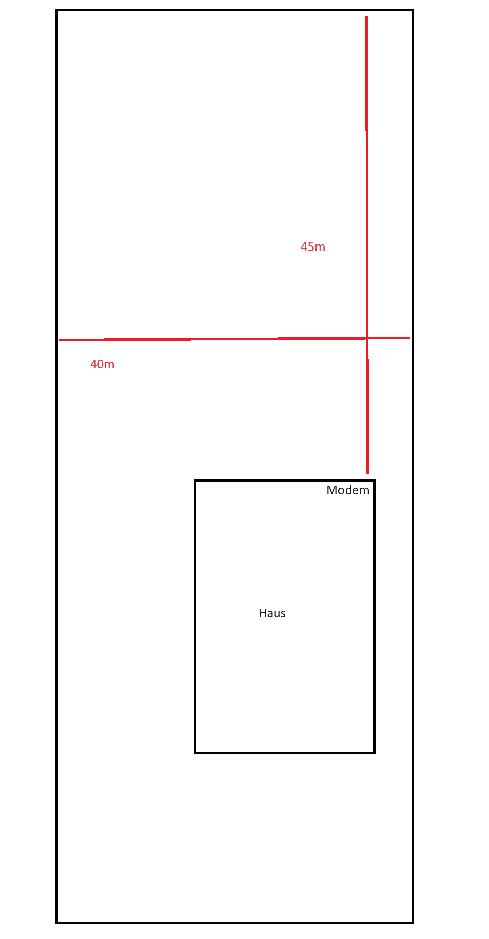

Garten vorne ist ca 45x40 - grobe Skizze anbei.
Andere Frage - ich würde davon ausgehen das das erwähnte 4G Modem nun auch nicht das beste WLAN-Signal hergibt deshalb würde ich, sofern das geht hier einen AP (oder WLAN-Router was auch immer ihr empfehlen würde) direkt neben dem Modem (Bridge-Modus sollte möglich sein) anschließen und im Modem das WLAN deaktivieren um zu sehen ob ich bereits damit eine für mich zufriedenstellende Verbesserung erzielen kann? Oder gleich das komplette 4G-Modem ersetzen...
Was würdet ihr hierfür empfehlen?

Bitte Streiche Mesh wieder aus deinem Kopf, das wird von schlechten Anbietern für Marketing Bullshit benutzt. Du brauchst einfach nur Access Points. Um die Anzahl der benötigten APs zu bestimmen bräuchte man jetzt noch die Fläche die ausgeleuchtet werden soll und ob Wände in der Wohnung vorhanden sind und falls ja wie stark deren Dämpfung ist (Drywall dämpft deutlich weniger als 50cm Stahlbeton z.B.)

Powerline in den Keller könnte auch bei Standard 80er Verkabelung gehen. Zumindest für die Heizung ebenso ins Gartenhaus.
Solange man in den Räumen mit Powerline to WLAN / LAN keine großen Bandbreiten benötigt ist es ja kein Problem. Probleme macht Powerline eher wenn es um hohe Babdbreiten geht und das Signal noch über einen oder mehrere Sicherungskästen muss. So zumindest mein letzter Stand.
Beim Gartenhaus gibt es ja evtl nen Kabel mit Steckdose im/am Haus und dann direkt dorthin.
sonst könntest du auch Lankabel aufputz in den Keller legen oder es gab/gibt Adapter LAN zu wlan und dann einen WLAN Repater so stellen das er noch im WLAN ist und den Keller abdeckt (meist irgendwo am Kellerabgang). Aber Repeater halbieren die Bandbreite sprich damit ist dann je nach Leistung eben weniger schnelles WLAN verfügbar

Kurzes Update nachdem ich in einem anderen Forum die notwendigen Infos und Hilfe erhalten habe - habe einfach eine Ptp Verbindung mit Unify-Geräten nun aufgebaut und funktioniert einwandfrei, kostenmäßig ist das auch sehr überschaubar für ca 50€ pro Gerät.
