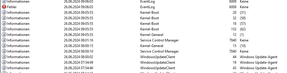

Die Windows ereignisanzeige weisst interessanterweise eine grössere Lücke auf. Sprich zu dem ganzen Vorfall gibts keinerlei einträge, ausser dem plötzlichen Neustart. Alles davor ist teilweise für 20-30min einfach leeer, als obs keine ereignisse gegebenhätte.
die tatsache dass die ereignisanzeige nicht gespeichert wird, lässt mich an die SSD glauben, aber wie kann ich das überprüfen?
hat da jemand eine idee?
kleiner nachtrag. gerade eben hatte ich wieder einen solchen BSOD. Diablo läuft und Youtubevideo mit Guide läuft auch. Diablo4 hängt, ich kann noch zum browser raustabben und ca. 1min lang läuft das video einfach normal weiter mit play und pausefunktion. dann crasht system komplett. alles ausser brower ist nicht anwählbar.
ereignismonitor scheint seit dem systemstart nichts gespeichert zu haben.
der Fehler um 0906 ist der neustart...

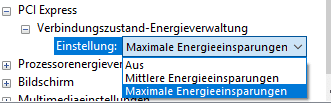

Versuch mal das hier auszuschalten:
das war so ziemlich das erste, was ich ausgeschaltet habe... XD
