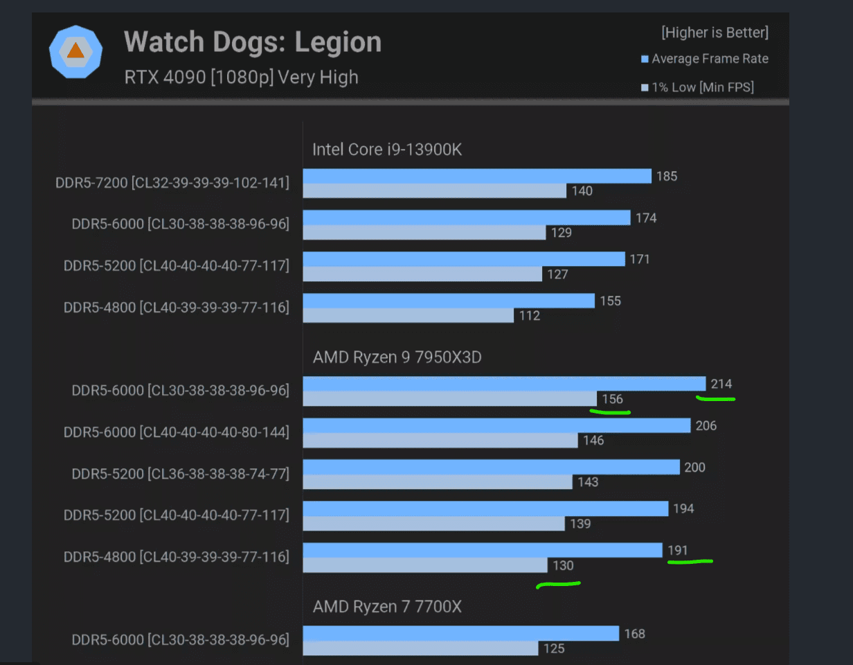

Alternativ könnte man ddr5 8000mhz Expo RAM nehmen, der hätte die zur Zeit höchstmögliche Leistung für gaming auf dieser Plattform, stehen auch auf der qvl zum Borad.
Gskill Neo
danke darf ich noch fragen warum ausgerechnet dieser ram ?
bekannt, bewährt, das schnellste was sinnvoll ist.
Gskill Neo
Dann die Rams im Gear2 betreiben weil der IMC nicht mehr kann... So ein Blödsinn :shake:

Ryzen mit über 6000 zu betreiben resultiert in gear 2 Betrieb und dadurch hast du nix gewonnen. Das Geld kannste in ein dickeres Netzteile investieren

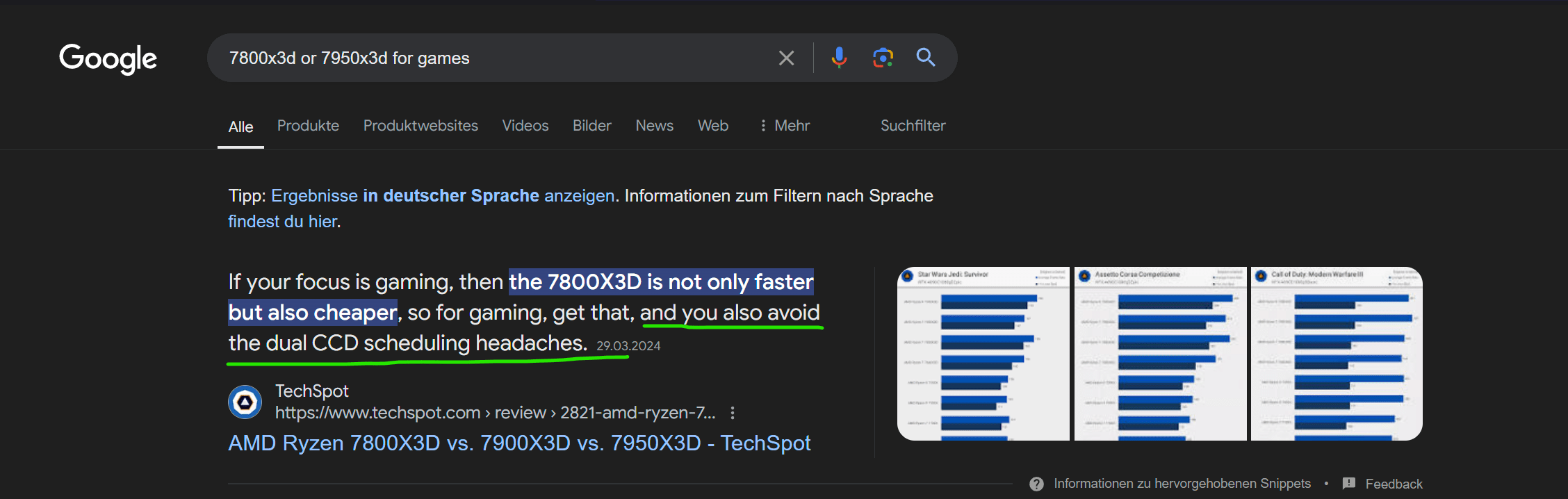

Zum Zocken wurde ein 7800x3d locker reichen und du hättest kein Problem mit dem task scheduler unter Windows, der evtl die CCD ohne Cache nimmt.

Der Kollege hat ein bisschen zu viel Geld das ist das Problem 😂 gibt's bei der 7950 Probleme?
ja der ist in games langsamer.
7800x3d nehmen!
