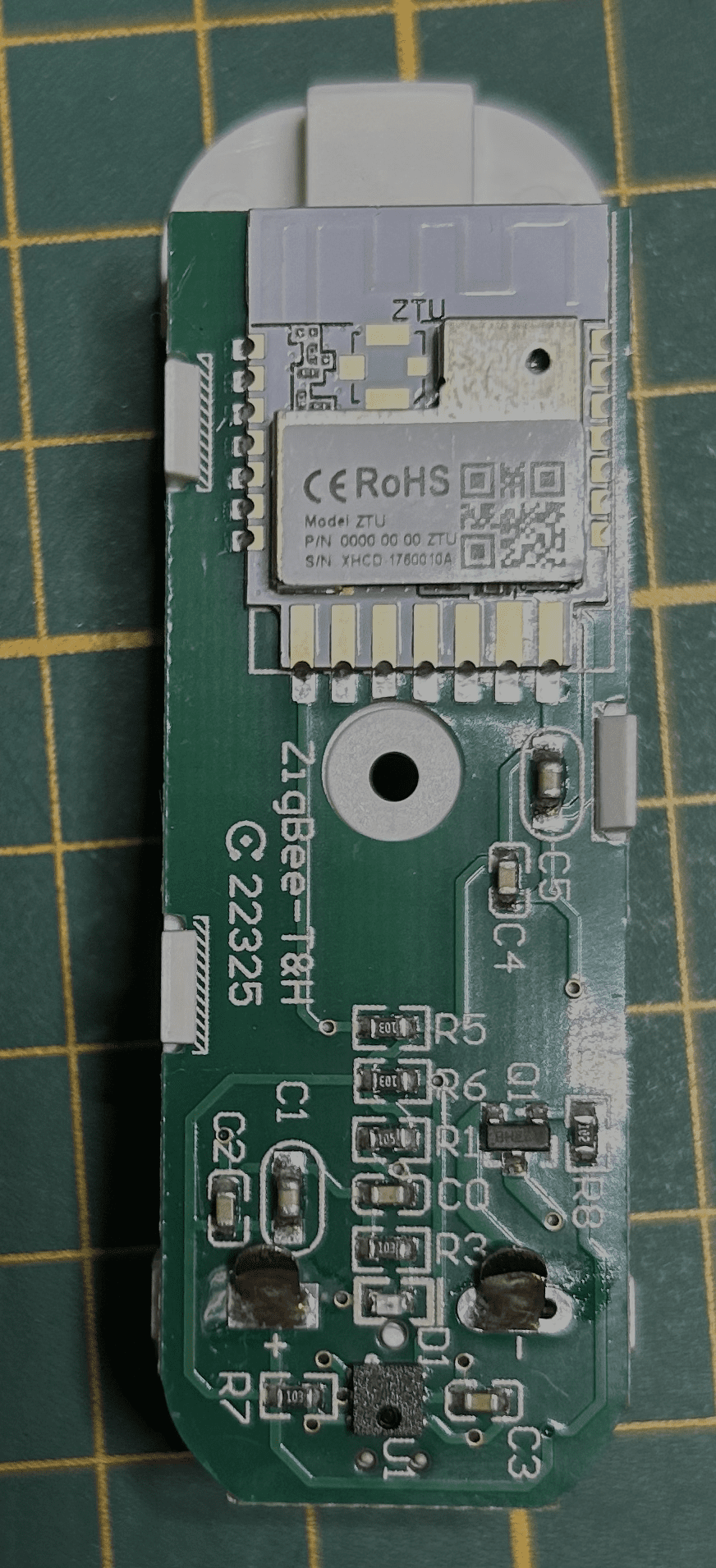

Hatten die anderen auch, aber ein kleineres und ohne Z in der Bubble:
Die neuen haben das hier:
Es gibt wohl auch noch eins mit nem Häuschen um das Z rum.
Und überhaupt habe ich da jetzt mehrere Varianten gefunden, die sich in Details unterscheiden. :d

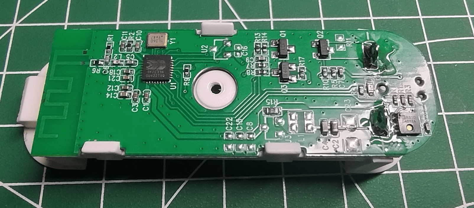

Sieht bei mir ganz anders aus. Ich hab überhaupt keinen so typischen "ESP-Chip" drauf. Unter der Aufschrift von dem Chip find ich überhaupt nichts... keine Ahnung was das ist... aber anscheinend kein Zigbee. Wundert mich jetzt eher das das Ding überhaupt WLAN kann. :ROFLMAO:
Beken BK7231N
Dafür gibt's Openbeken, welches Tasmota nachempfunden ist (gleiche Oberfläche etc)
Infos findet man großteils bei Elektroda, falls du damit doch noch rumspielen willst.
