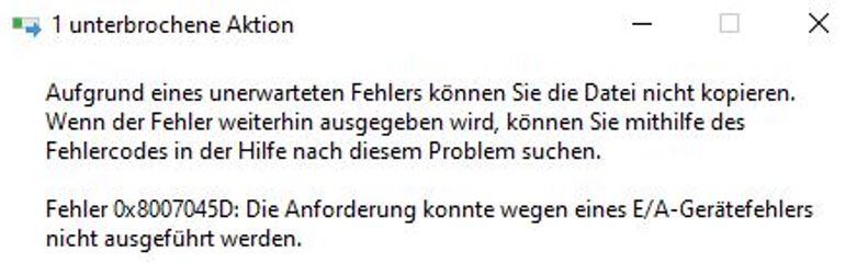

Ich konnte plötzlich einige Dateien nicht rüber kopieren. Nach paar Sekunden wird
es abgebrochen aber nicht alle Dateien sind davon betroffen.

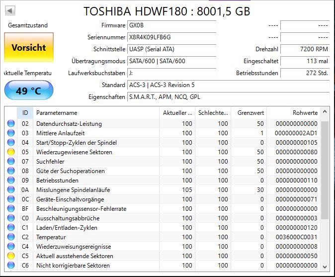

Wenn ich CrystalDiskInfo öffne dann sieht das ganze so aus:
Wenn der Kopiervorgang plötzlich stoppt dann zeigt sich diese Meldung:

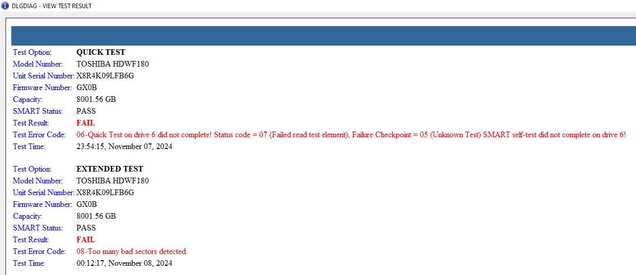

Den "Western digital Data LifeGuard Diagnostics" Tool habe ich auch ausgeführt aber der ist leider Fehlgeschlagen:

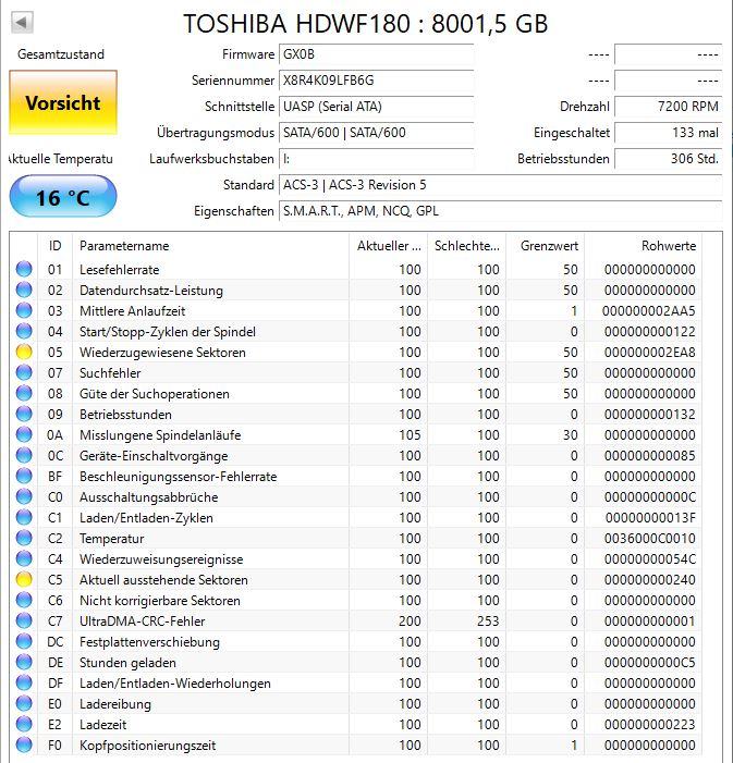

Die Probleme werden jetzt immer Größer. Zuletzt konnte ich am Samstag auf die Festplatte zugreifen. Am Sonntag nach mehrmaligen Versuchen hat es einmal noch geklappt.
Jetzt geht gar nix mehr. Wenn ich die Festplatte einschalte dann sehe ich nur das hier:
Mir ist aber in der Datenträgerverwaltung was aufgefallen. Ich stelle mal paar Bilder rein. Vielleicht
hat von euch noch jemand eine Idee. Die Festplatte ist komplett leer. Die lässt sich jetzt aber nicht mehr
erfolgreich formatieren. Wie gesagt damals hatte ich eine Festplatte mit ähnlichen Problemen. Da konnte ich
die Festplatte retten und CrystalDiskInfo hat keine Fehler mehr angezeigt.
"Vorsicht" - bedeutet ja eigentlich nicht das die Festplatte Defekt ist. Aber für mich scheint Sie Defekt zu sein.
Dann hatte die Platte damals nur schwebende Sektoren, also Sektoren deren Daten nicht mehr fehlerfrei gelesen werden konnten, aber wo die Oberfläche nicht defekt war. Dies kann passieren, wenn z.B. Schreibzugriffe wegen unerwarteter Spannungsabfällen unterbrochen werden, also die Daten dann nicht zu der ECC passen, die hinter jedem Sektor geschrieben werden, oder wenn die Köpfe wegen Vibrationen (auch Schall) beim Schreiben aus der Spur kommen und die Daten auf der Nachbarspur überschrieben haben. Diese schwebenden Sektoren werden beim Überschreiben dann geprüft, der Controller der HDD schaut also ob die neuen Daten nun auch korrekt gelesen werden können und wenn nicht, dann werden sie durch Reservesektoren ersetzt, was bei dieser HDD der Fall war. Auf jeden Fall verschwinden sie danach aber, was damals der Fall gewesen sein dürfte, ohne dass wirklich ein Fehler vorlag und Reservesektoren gebraucht wurden.
Hier wurden aber Reservesektoren gebraucht und ein aktueller Screenshot von CrystalDiskInfo wäre interessant, denn es dürften noch mehr geworden sein und dann bitte das Fenster so weit aufziehen, dass keine Scrollbars mehr sichtbar sind.

Das kann man so pauschal nicht sagen, denn Vorsicht erscheint, wenn bestimmte Attribute nicht mehr in Ordnung sind, aber der aktuelle Wert oder der Schlechteste Wert noch nicht auf oder unter den Grenzwert gefallen sind, was dann zur Anzeige von Schlecht statt Vorsicht führt. Ein Defekt liegt aber auch bei dieser HDD schon bei den Werte aus dem ersten Post vor, was man eben daran sieht, dass sie schon Reservesektoren braucht und offenbar hat sich der Zustand weiter verschlechtert. Das einige Dateien wegen Lesefehlern nicht mehr kopiert werden konnten, ist auch kein Wunder, denn wenn die Daten nicht mehr zur ECC dahinter passen und auch nicht mit Hilfe der ECC korrigiert werden können, dann geben HDDs eben Lesefehler aus und markieren den Sektor als schwebend.

Wie befürchtet hat sie nun noch viel mehr wiederzugewiesene Sektoren, also Reseresektoren die genutzt werden und damit eben auch Sektoren die wirklich defekt sind. Die HDD ist Schrott, wenn es da keine Daten mehr zu retten gibt, dann entsorge sie fachgerecht.

Die HDD ist schon bei einem einzelnen defekten Sektor mit höchster Vorsicht zu genießen. In der Regel kommen dann schlagartig mehr.

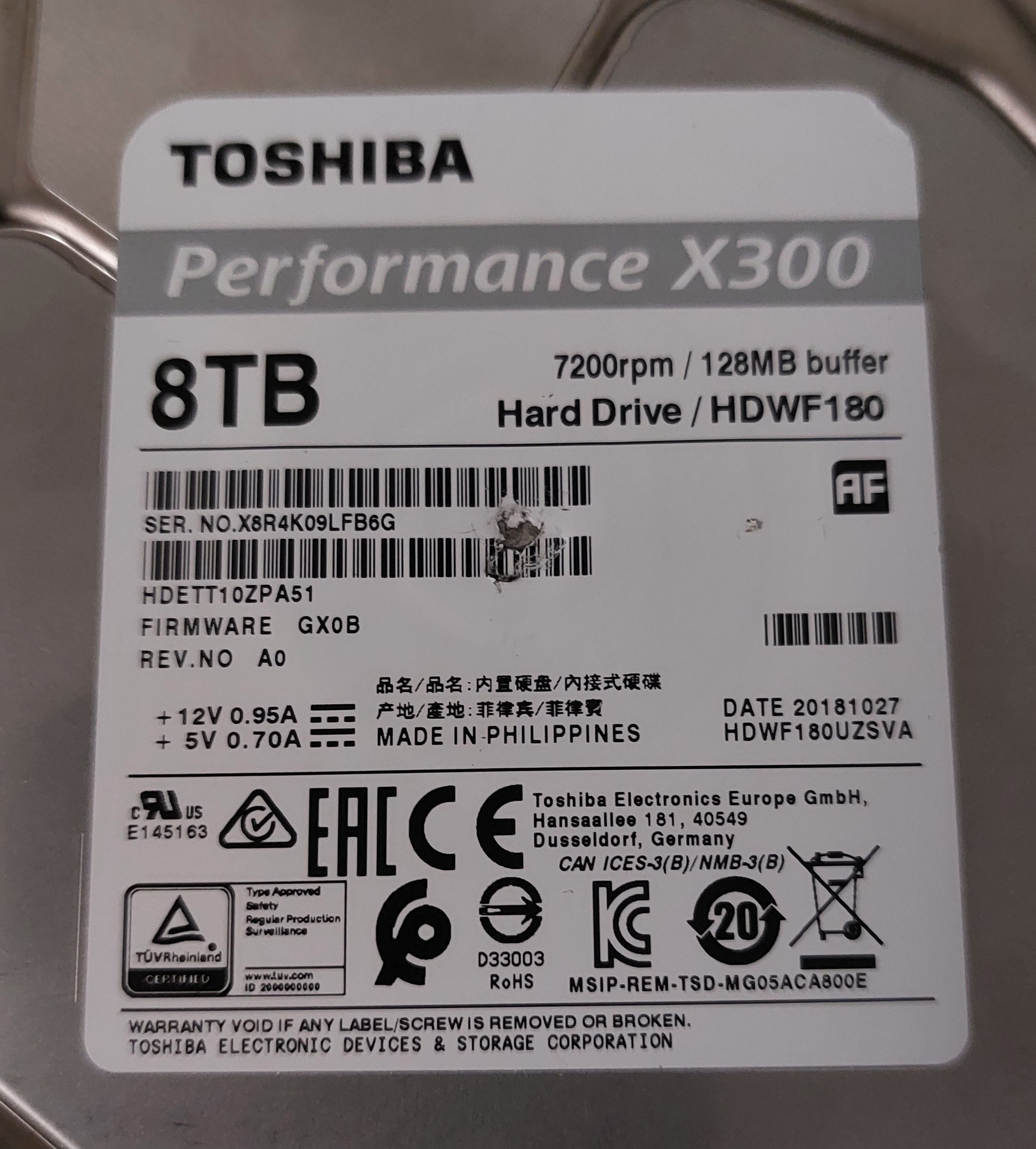

Wie alt ist denn die Festplatte? Das Modell HDWF180 gibt es bereits seit 7 Jahren. Die X300 der ersten Serie (HDWfFxx) hat mit 2 Jahren Garantie vermutlich schon ihren Zenit überschritten.
Die HDWF180 ist vom 27.10.2018

Dann verschwinden bestenfalls die schwebenden Sektoren, aber niemals die wiederzugewiesenen Sektoren und die zeigen klar, dass diese HDD hinüber ist.
Die Hersteller legen HDDs auf eine Nutzungsdauer (service life) von 5 Jahren aus und auch wenn die meisten länger halten, ist dies eben nicht garantiert. Diese ist vor mehr als 6 Jahren gebaut worden, ihre Nutzungsdauer also hinter sich.

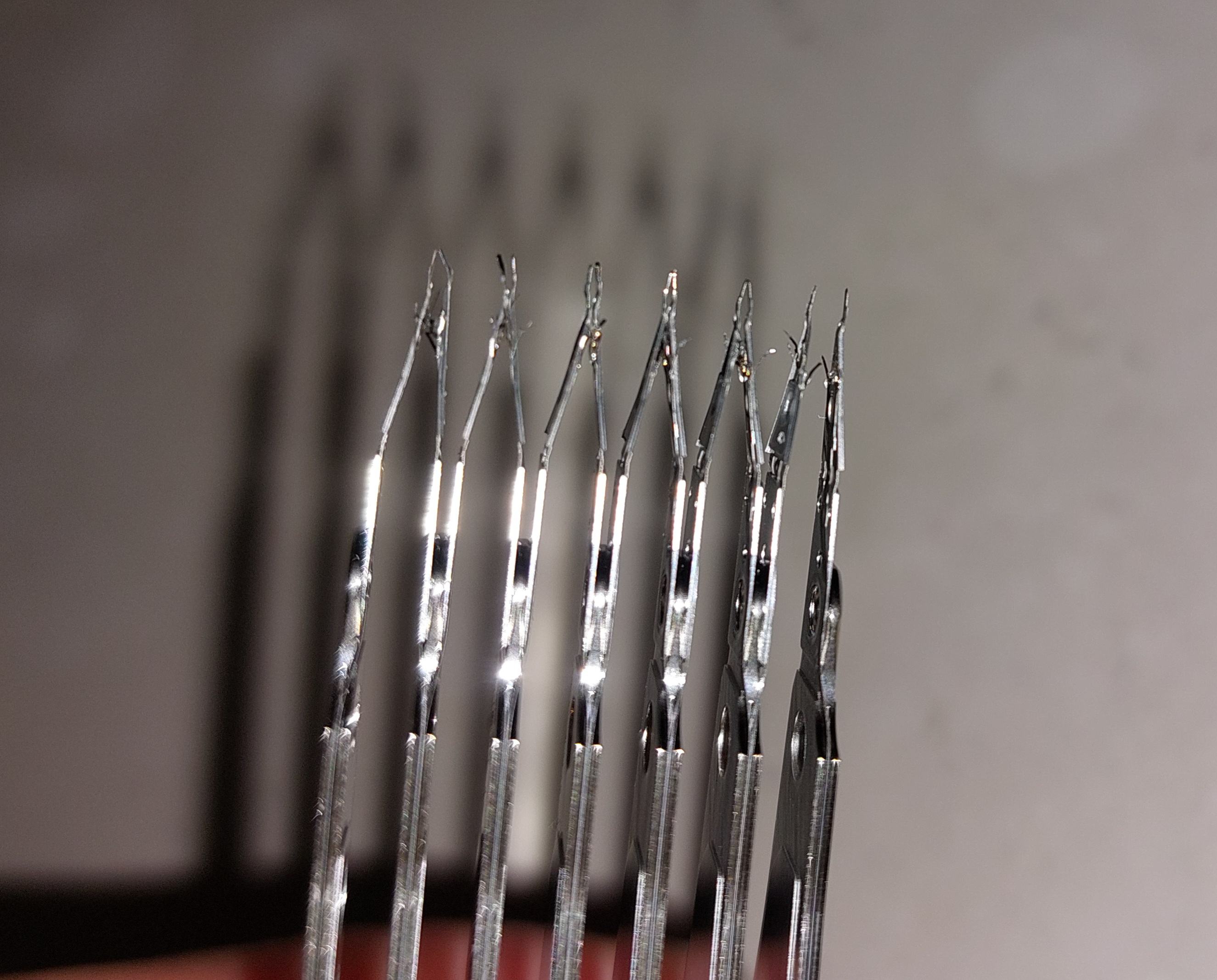

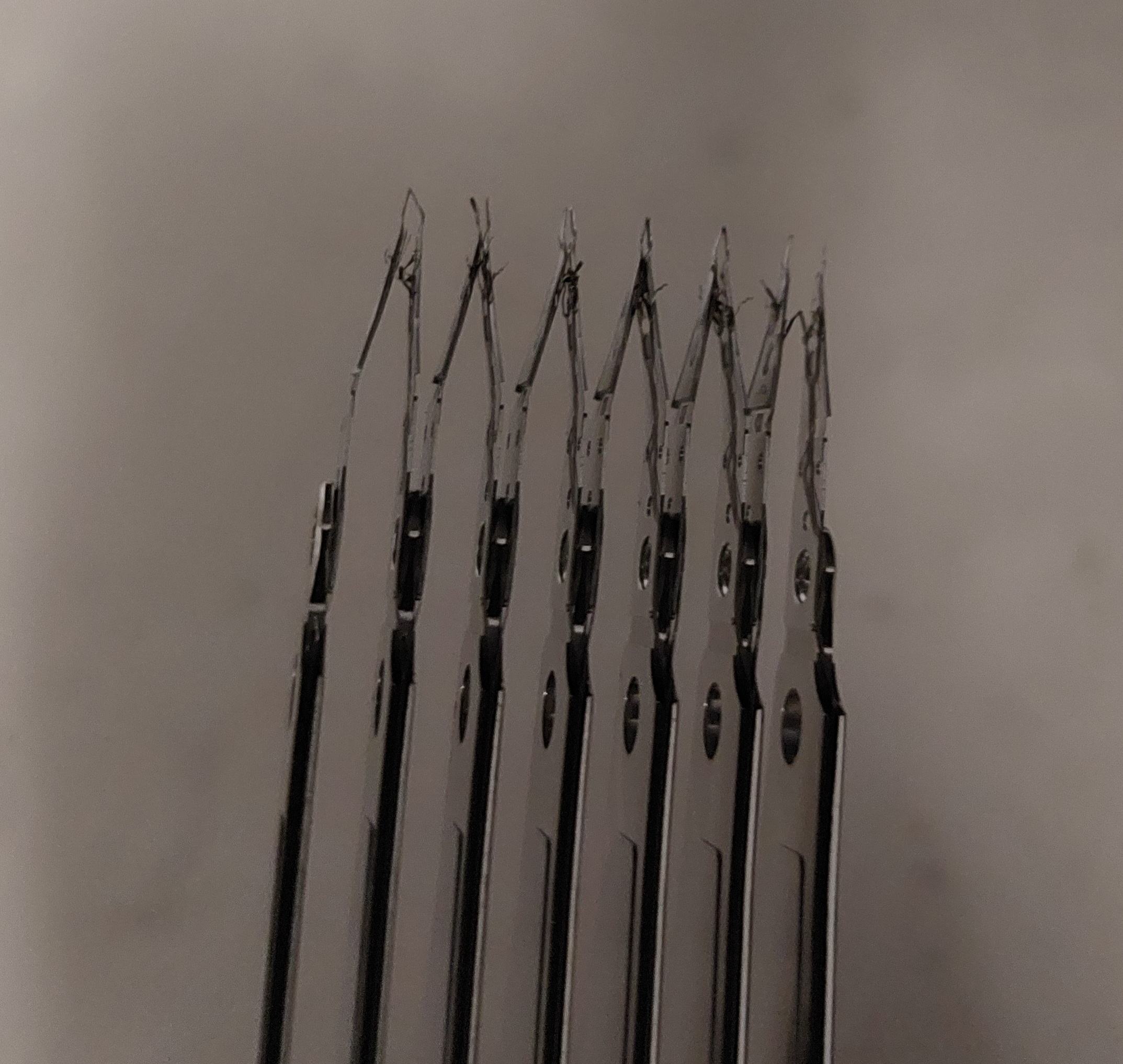

Kein Wunder das die Festplatte nicht mehr funktioniert. Hab die ausgebaut und schaut mal wie die spitzen Drähtchen aussehen.
Die sind total ausgeleiert. Da frage ich mich wie kann das passieren obwohl die Festplatte nie runtergefallen ist und auch sonst wurde Sie kaum benutzt.
